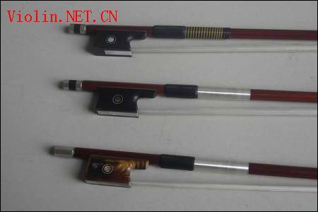

 楼主| 发表于 2009-11-9 14:03:00 | 显示全部楼层
2009-11/200911914155474.jpg
2009-11/200911914214141.jpg
厂家包装的很好,刚收到包裹的时候感觉很不错,这两天正在试弓,等好之后,再上传一些照片。
[此贴子已经被作者于2009-11-9 14:06:10编辑过]

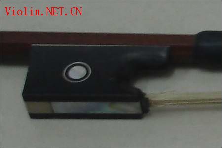

 楼主| 发表于 2009-11-10 22:22:00 | 显示全部楼层
真的一位很好的卖家,虽然没有做出我最想要的弓,但是也尽了他最大的努力按照我的要求去做,给我寄的几把把质量还不错的,马尾库部分修整得很好。
2009-11/200911102218064.jpg 2009-11/20091110221817100.jpg 2009-11/20091110221836774.jpg
这是我卖家为我做的弓,马尾库部分修整得很漂亮,修整的尺寸完全符合我的要求。

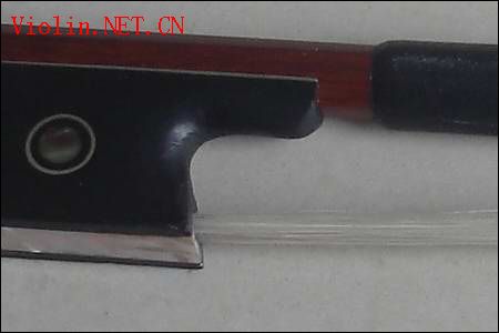

2009-11/2009111022206942.jpg
这是我自已修整的弓,马尾库部分修整得不够漂亮,也不够多。
