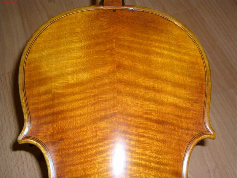

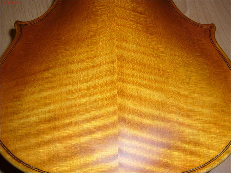

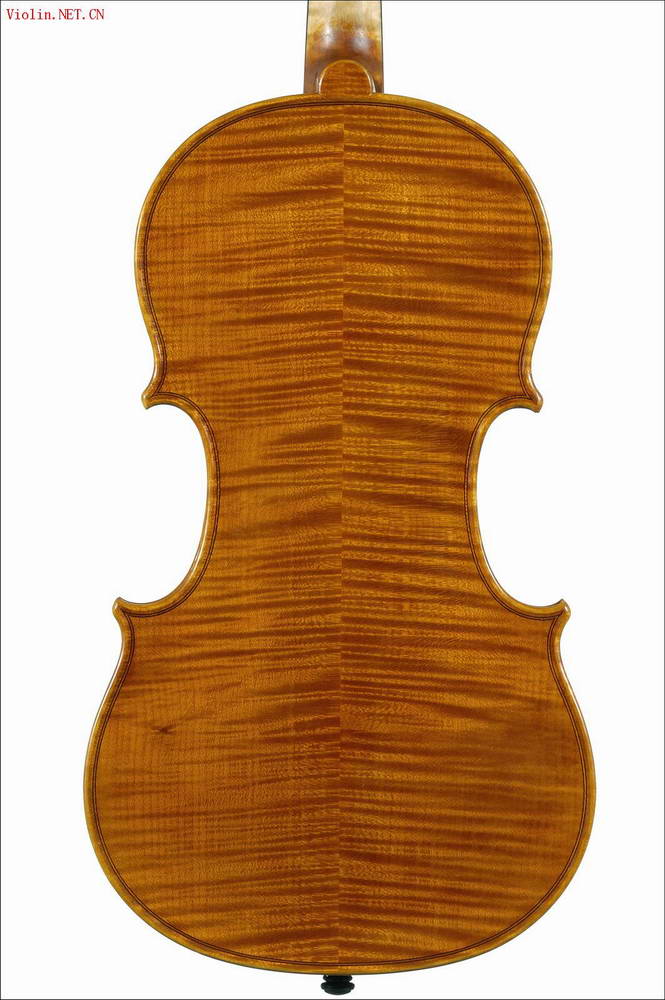

谢谢这位朋友,其实从你的回答你即使不是专业的也是半个专业的,呵呵。油漆商家说是纯油性漆。而且从上面的回复来看,已经有高手出现了,可是他们都没有明说。我对材料也是一知半解,先从我这把琴的面板说起,年轮顺直细密,春材与秋材的宽度相对平均,不像一些国产料,春材比秋材要宽很多,还有一些东北料,秋材的颜色特别深。一般都说东北料在国产料里是最好的,但听说最好的国产料是顶级的川料,不知道是不是这样,好的川料在外观上与欧料很接近,但欧料木射线里有小亮片,不知道是不是这样。从我的琴的面板上看真的是有这种感觉,等会再发几张面板的照片。
背板来说,首先第一眼就知道不是云南料,没有云南料那种漂亮的水波纹花纹,其次细看也不是东北料,东北料特有的血丝它没有。剩下就只由川料和欧料了,川料我真的不懂,我只是觉得这把琴的背板年轮顺直,而且宽度比较适中,如果宽了,木料就比较软,窄了,就比较硬,不知道是不是这样。射线很多,很发达而且不规则。应该是很不错的料子。这只是我的看法,也不知道是否正确,所以恳请各位高人大侠发表高见,谢谢。

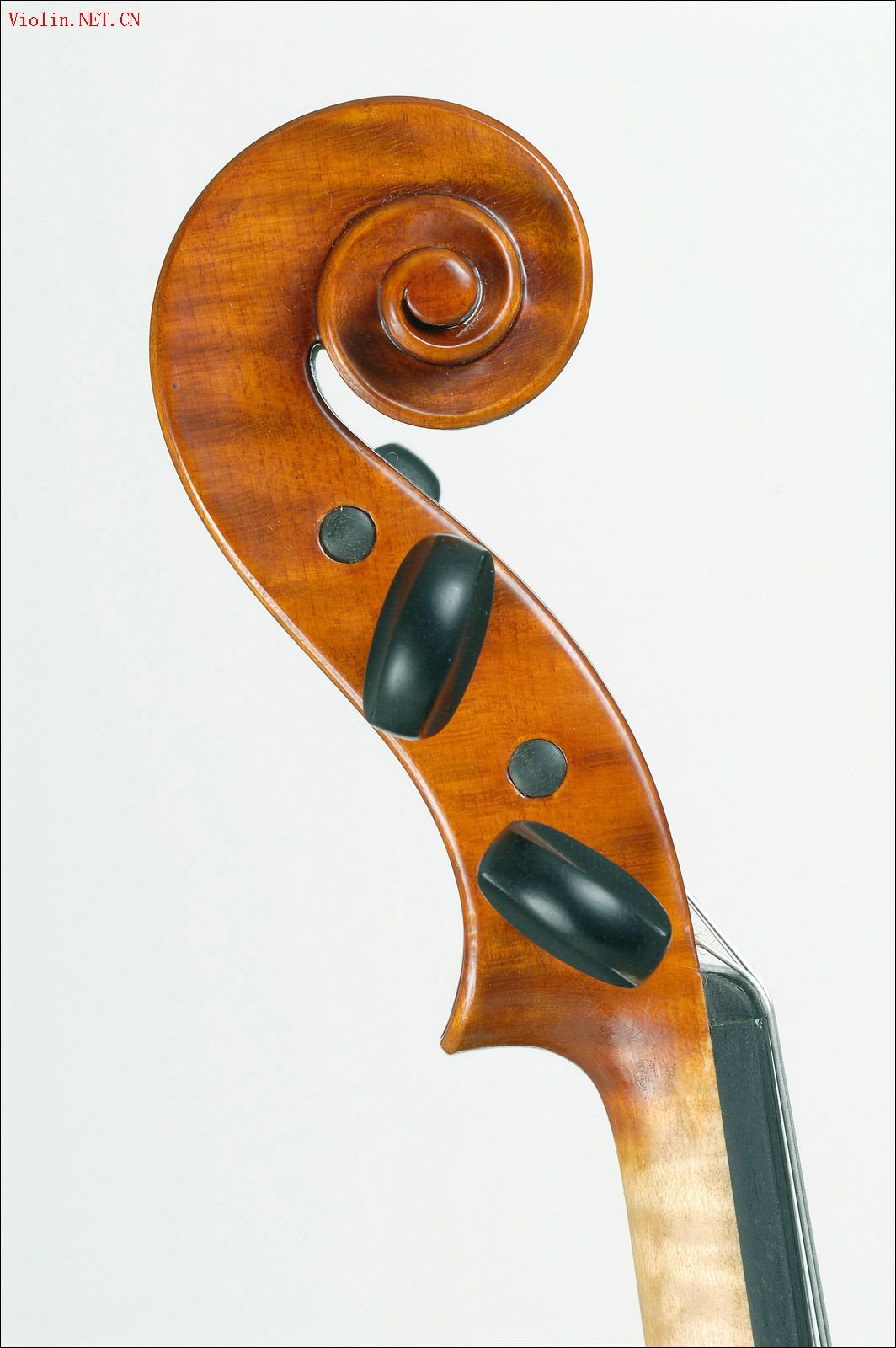

做工不敢恭维,请看第一张照片,正面上部的两个琴角,左右极不对称,差别之大令人吃惊.
 楼主| 发表于 2009-9-19 06:50:00 | 显示全部楼层
以下是引用wypggg在2009-9-18 20:45:00的发言:
这位朋友你好,请问只是第一张照片才会有两个琴角不对称的感觉吗?如果只是第一张才有的话,也许是照片角度的问题,如果琴角真的不对称的话,那应该每张照片都能看得出来,请问真的是这样吗?谢谢.

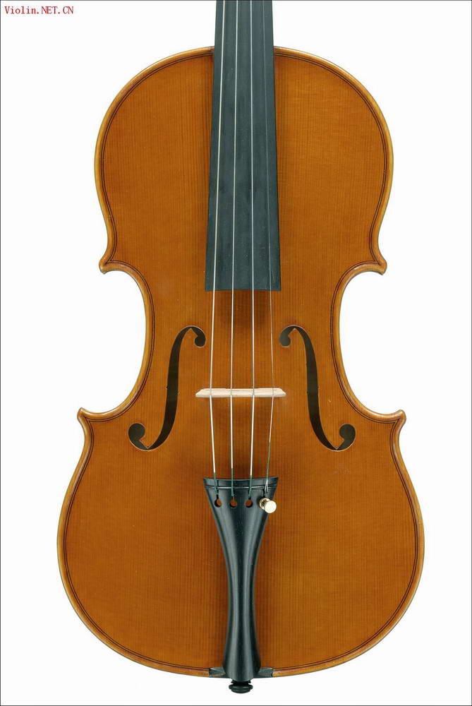

一把漂亮的瓜老头的琴,好象是1734还是1733的model。应该出自专业人士的做工,材料的材质非常不错。感觉做工非常老道,有一定的味道和风格。肯定是欧洲料。欧洲料里,如果有这样的背板花纹,应该算是不错的了,面板也很漂亮。如果真要是10年欧洲料,价格肯定不便宜。请问楼主声音怎么样?感觉是把不错的好琴。

请教了专业老师,老师说,这琴唯一的缺点就是不应该装这样的配件,成色这么好的欧料,装比重这么大的配件不太好。应该装轻一些的。录个音上来听一下吧,最近一直在挑选琴,请问楼主在哪里买的,是在国内还是在国外,还需要卖房子呀,老师说象是欧洲人做的琴,大致多少钱?

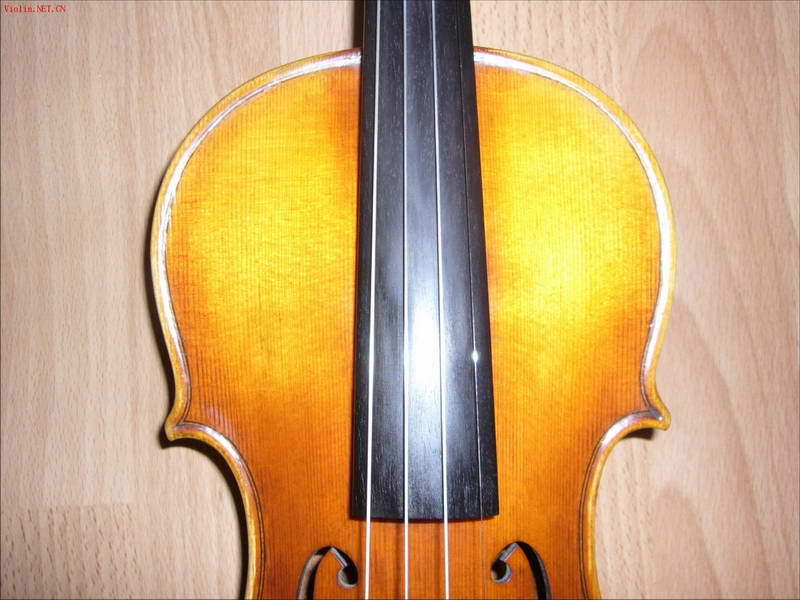

我准备买这把欧料的琴,从昨天比较到今天,好象楼主的欧料成色更漂亮,油漆的质感也比较柔和,这把琴也是10年的材料,老师说制作上比楼主的琴死板了些。

您的这把琴我也提不了什么建议,因为我不是行家,只是背板上有一木结,不知道对声音的影响大不大。
