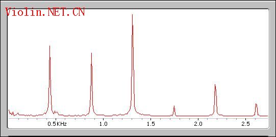

不过楼主所发布的“频谱分析图”只是空弦音的波形包络图,这个图的形状与起弓、运弓的轻、重、缓、急、平稳度有关,与琴音的好坏关系不大。真正的频谱分析图应当是声音的基波和高次谐波频率和强度的分布图。见下图,这是一把琴A弦的频谱图:
2009-8/20098223122294.jpg

我用的就是本论坛可以下载到的“Auto Tuner 管乐自动调音器软件”,它的界面上面有一个波形显示窗口,在它的“显示”菜单里选“FFT直线”和“FFT波形 0—2700Hz” 两项,你对着麦拉琴时,显示窗口就可以显示简单的琴音“频谱图”,此时按下键盘的截图(Print Screen)键,就可以把瞬间的“频谱图”截下来,再粘贴到画图软件中,剪裁保存即可。上述软件在这里再次传给大家,解压缩后不用安装就能用。 2009-8/200983113731350.rar (73.26 KB, 下载次数: 29)

用频谱图分析乐器的音色,一般是看它的高次谐波的成分和强度,因为乐器的音色主要就是由它的谐波所决定的,不同的乐器同奏一个A音,它的基波频率都是440Hz,人耳之所以能区别不同的乐器声音,是因为不同乐器声音所含的谐波成分(也就是常说的泛音成分)不同。从下面的小提琴A弦的空弦音的频谱图可以看出:在0.5KHz前面有一个尖峰,这就是它的基音440Hz(即0.440KHz),右边的880Hz(0.880KHz)的峰是它的二次谐波,再往右加440Hz(即1320Hz)是它的三次谐波,以此类推,每隔440Hz都有一个尖峰,就是它的四次、五次……谐波。(如果在“显示”菜单里选“FFT波形 0—5400Hz”,所显示的高次谐波会更多)。一般来说,小提琴声音里偶次谐波(即二、四、六次…谐波)越丰富,音色就越甜美悦耳,而奇次谐波过强,则音色会显得沙哑刺耳,这把小提琴A音的频谱图里三次谐波有一个高峰,比基波还强,说明琴音不够理想。 2009-8/200983173646755.jpg
最好的办法是用一把音色好的高档琴,把它的空弦音频谱图记录保存下来作为样本,再和其它琴的频谱图作比较,可以作为鉴别琴音的一个辅助手段。
wld4803 老師說得正確. 我的e弦就是三次諧波很強,而一,二次諧波很弱,常常幾乎沒有了.
為這個問題我也絞盡腦汁,修琴馬,搬音柱.... 折騰了幾年.都是徒勞無功. 剛改動后一小段時間(小時計),都會好一點.過后就恢復原樣.
不知道 wld4803老師 有沒有這方面的經騇介紹一下.
