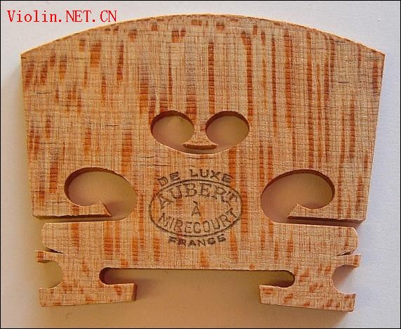

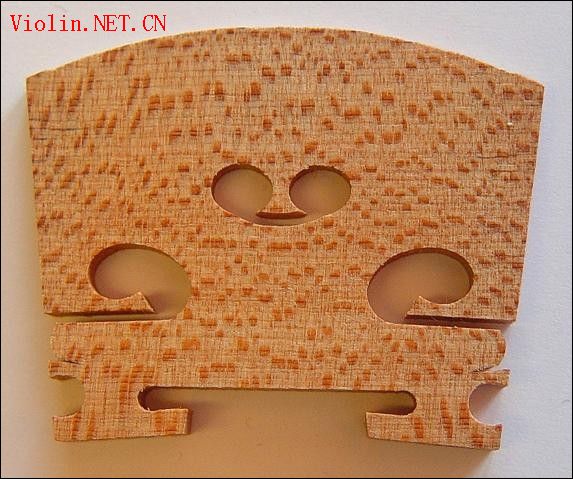

以下是引用wangyaoo在2009-7-22 9:47:00的发言:
能麻烦东府花园再给讲讲为啥这样一小片木头正面和背面会呈现不同的纹路呢?另外下面的这个码子如何?大概要多少钱能买到?
2009-7/200972294848459.jpg 2009-7/20097229490279.jpg
琴码号称小提琴的咽喉,是声音的必经之路,因此也是决定整体音色的关键部位之一(当然面板与背板以及音柱也很重要)。制琴大师和调琴大师都说,琴码的选料和维修其重要性不亚于音箱的制作。琴码的作用首先是将音源(琴弦本身所发出的声音)导入音箱,同时由于琴码本身所发生的同步振动,对音源进行放大和过滤。琴弦振动的状态是椭圆形的,琴码振动的状态也是椭圆形的,所以琴码更突出左右扭动的特征。为此,琴码的选料值得重视。第一是材质,包括树龄、硬度、弹性、光泽、密度;第二就是纹理和干燥程度了。好琴码的纹理,正面(面向拉弦板即盖有标记的一面)的横射线最好是条状,俗称“雨线”;反面(面向指板的一面)的横射线最好是点状,俗称“雨点”。为什么小小的木片两面的横向纹理不同呢?就是因为这小木片生长在枫树的特殊部位——介于树干的表层与内层之间。树干靠近树皮的部位射线相对发达,越向树心内部射线逐渐减小,最后消失。并不是所有的枫木都有横射线——深色的横纹的。枫树的横纹,原则是一种病态,即背向阳光的一面遭受山体斜坡的压力,生长极为缓慢极为结实的一部分,林学上叫它们为“瘿木”:中国古代称树因病而生成的树瘤为瘿。一般木材局部长瘤并不足为奇,但少数名贵木材长出的瘤较大,有的甚至整株树都长成空芯,全部营养集中到树瘤上,这种树瘤内部的纤维组织产生了变化,形成各种不同的美丽的花纹,我们将其称之为“瘿木”。瘿木的品种有很多。诸如:桦木瘿、枫木瘿、柏木瘿、花梨瘿等,其中以花梨瘿最为名贵。有些传世的古典红木家具的面板就是以这种瘿木制作的。瘿木纹理华美,不宜变形且十分稀有,因此是一种非常名贵的装饰用材。枫木瘿用来制作小提琴码不仅是因为其美观,主要是由于它具备很好的声音品质。实践证明,雨线对声音的传导速度快、损耗小,有利于声音传导的轻松自然快捷利落;雨点对声音过滤的效果好、发散均匀,有利于声音过滤的纯净均衡紧张结实。如果说背板的材料很难选,那么琴码的材料更难选,虽然都是属于枫木同一种类,但同时具备传导与过滤两种功能的枫木很稀少。制作小提琴背板的材料,未必适合制作琴码;而制作琴码的材料,绝对是制作背板的上乘佳品。 朋友图中所列的琴码,正面虽然雨线不算长,但是比较粗放;反面雨点比较均匀,而且年轮比较规则,如果是正宗产品,估价起码在80元以上。
发表于 2009-7-23 11:16:00 | 显示全部楼层
十八楼照片中的那种质量,大概在广告中才见得着。
一般如我等业余爱好者,大多数都从网上邮购,到手的大多数的琴码, 纹路不尽理想的居多。十九楼的琴码的材质年份不够久,品相就差了。饶是如此,如今的市场价格也至少在150元左右。
国外多位资深的制琴师在网上感叹,Aubert琴码质量下降,今不如昔,所以改用Despiau (即国内说的“三棵树”)或者Milo Stamm了。
楼主的琴码材质很差,有经验的很容易辨别出是赝品,上面用“正品”是委婉的说法。不先修码脚却先修“肾”尖,也不符常规的。
