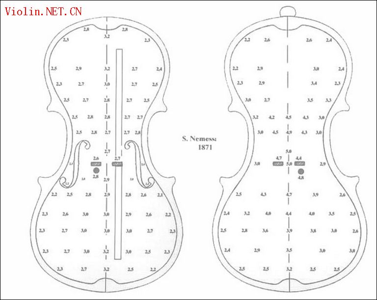

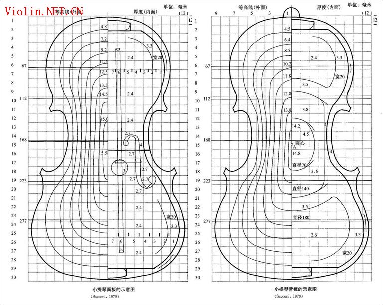

都说琴板不能太薄,也不能太厚,但薄到多少才算是太薄?厚到多少才算是太厚,根据板材的不同和所需要的音色总是有一个调整的范围的。除了提琴收藏家,大部分人不可能为了百年后才会有的好音色去买一把琴,只要在有生之年音色不至于变坏就行了。现代中国制琴业也基本是基于这一需要去做琴的。下面是我分别从两本现代小提琴制作书籍中查到两张琴板厚薄分布数据图,供大家参考,其中面板的厚度在两张图中都是不太厚的: 2009-6/200966225358194.jpg

是呼看懂了,可上图外围20mm处[中部除外]的厚度为3。3mm,可下图对应处却是2。4mm[每点]?

我的感觉是,每一块木材都是不同的(背板和面板),做成小提琴后,局部的厚度都会不尽相同,取决于制琴师的经验、理论知识以及对木材的感觉,照着“大炮”的面、背板厚度扫描图是永远造不出第二把“大炮”的。
