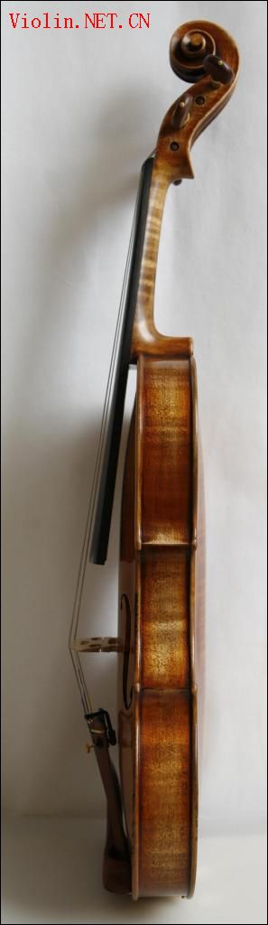

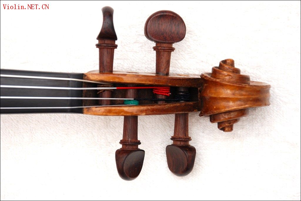

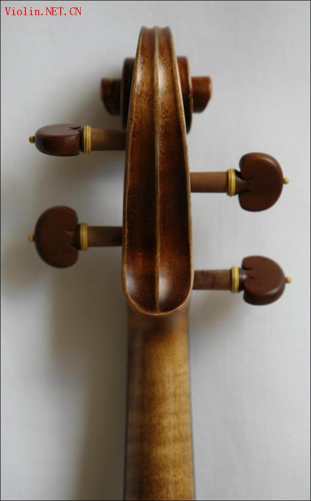

详细说一下第一把的资料:
模型:Antonius Stradivarius. 总长: 59 cm 身长: 35.8 x 20.8 x 3.8 cm "Domination" 琴弦 和 "Despiau France" 琴马。

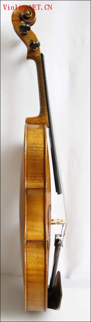

第二把的资料:
总长:58.7cm
身长:35.4cm
琴弦长:32.3cm
Pirastro Tonica 的琴弦
真难选啊!

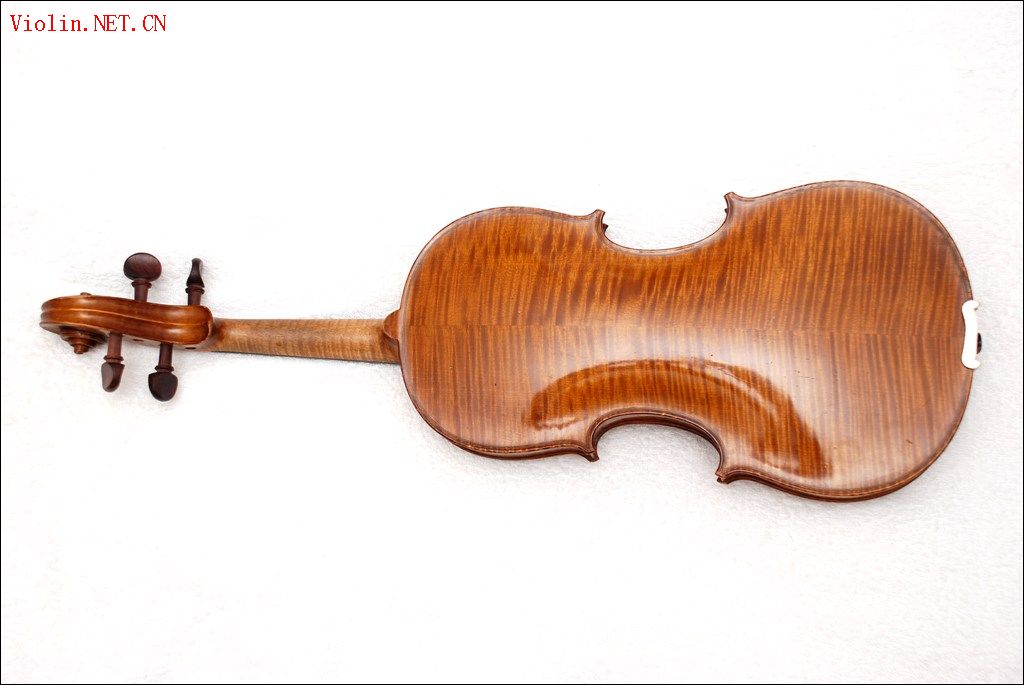

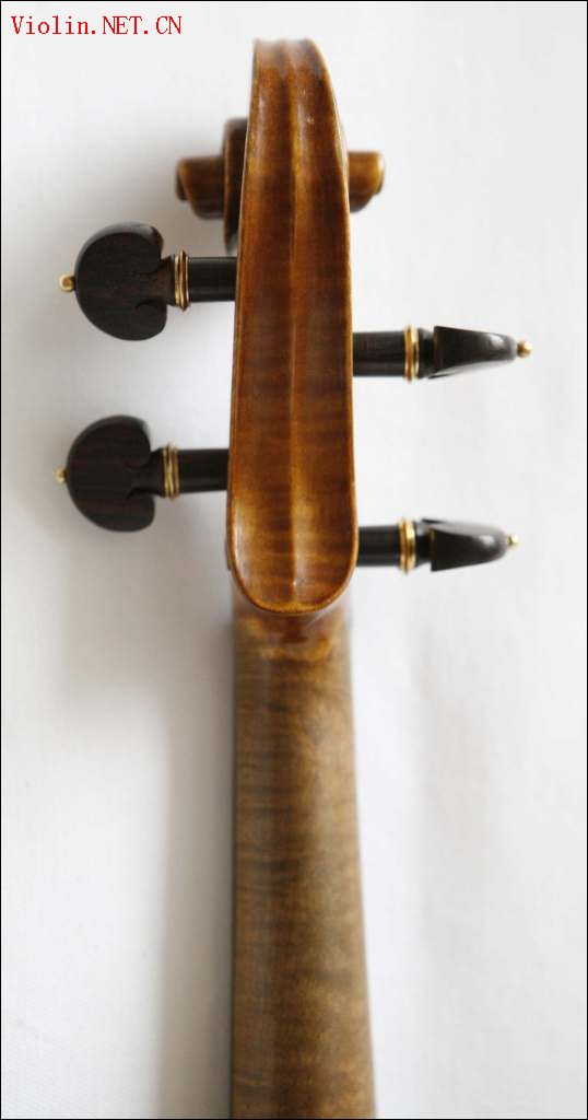

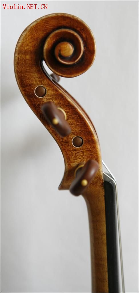

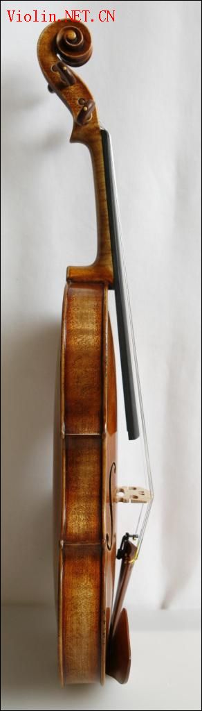

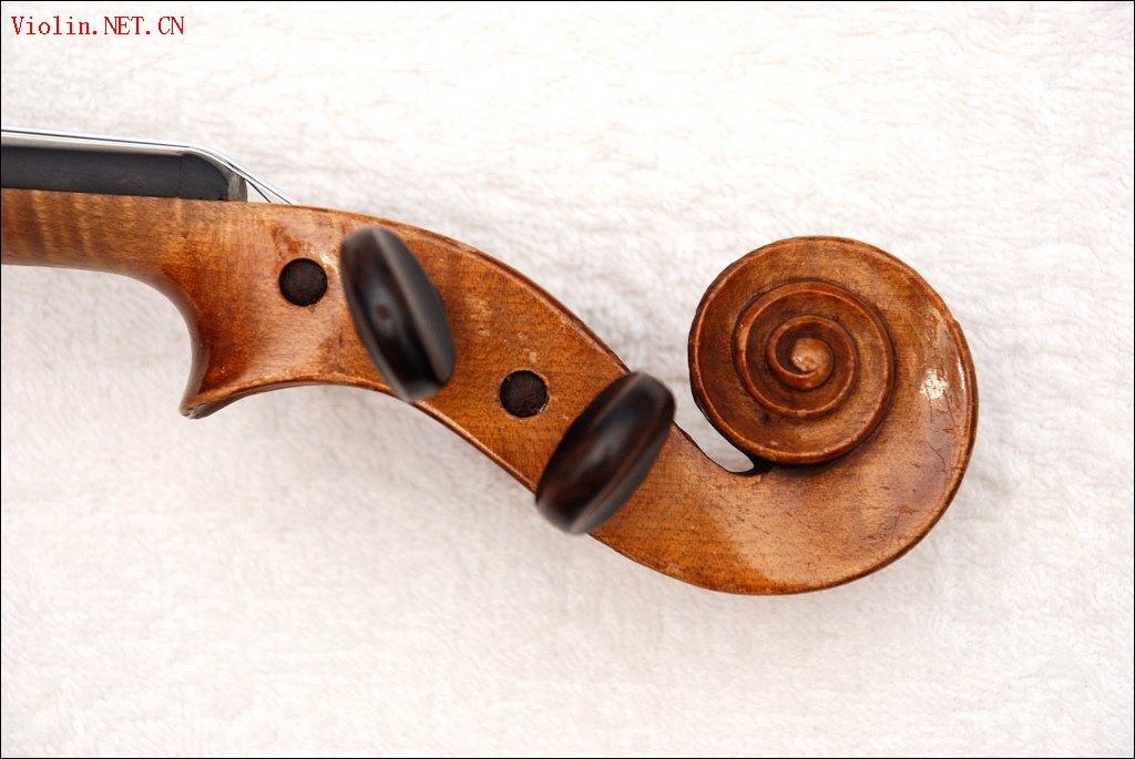

 楼主| 发表于 2008-11-9 23:32:00 | 显示全部楼层
在补充几张这两把琴的其他照片:
第一把:
2008-11/2008119232937474.jpg 2008-11/200811923307963.jpg
2008-11/2008119233049489.jpg 2008-11/2008119233146295.jpg
 楼主| 发表于 2008-11-9 23:35:00 | 显示全部楼层
第二把:
2008-11/200811923342155.jpg 2008-11/2008119233420227.jpg 2008-11/2008119233442824.jpg
这下这两把琴的360度照片都全了。

发表于 2008-11-10 01:06:00 | 显示全部楼层
第一把
1、琴头角度可能有些低了,看起来指板偏低,不知是不是照相的角度问题,应该检查一下
2、弦轴箱背面的曲线的艺术性差一些,看起来有些笨,这是不是又是照相距离太近,透视有偏差?
第二把从照片上看状况好一些,有证书吗?有证书,也要看看证书的真假。
上个月意大利有个教琴的教授自杀了,他在跳蚤市场收琴,修理后,制作假证书,当斯大爷的古董琴卖给学生,好像骗了70多万欧,被发现了,警方介入了,教授自杀了,国外骗子也多的很啊。

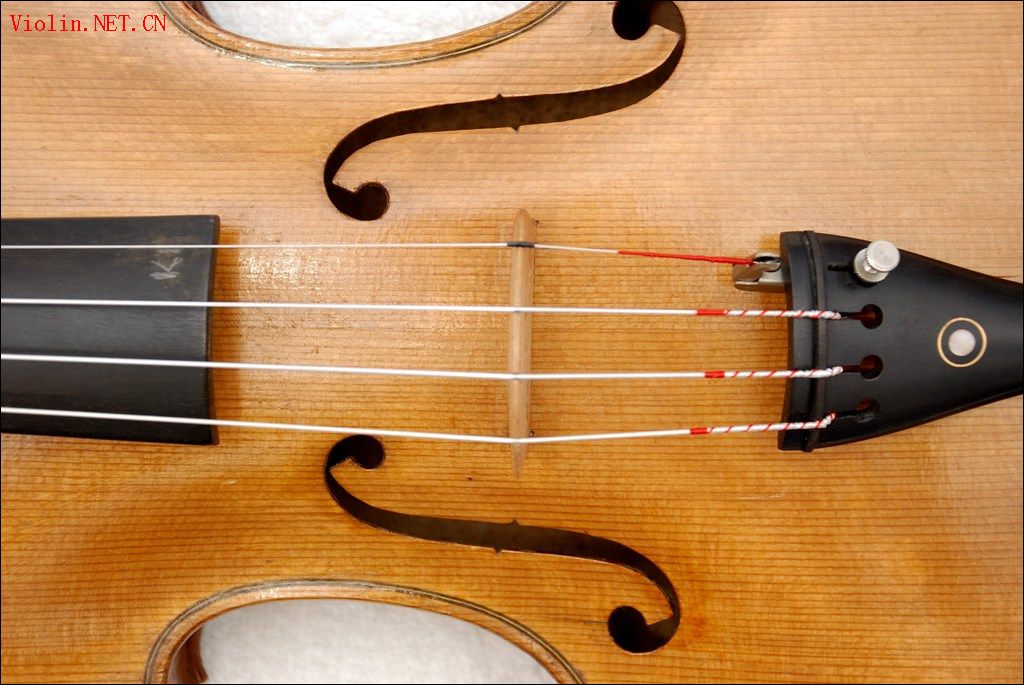

另外,我想请问一下孑孓老师:关于系弦板的问题,这两款琴,一个是圆弧形的,一个是尖行的,有什么区别呢?
发表于 2008-11-10 01:35:00 | 显示全部楼层
现代拉弦板两种,一种是法国式的表面是圆弧的;一种是英式的表面的有菱的,作用是一样的,没什么区别。巴洛克式的是巴洛克式提琴用的现代提琴已经不用了。
