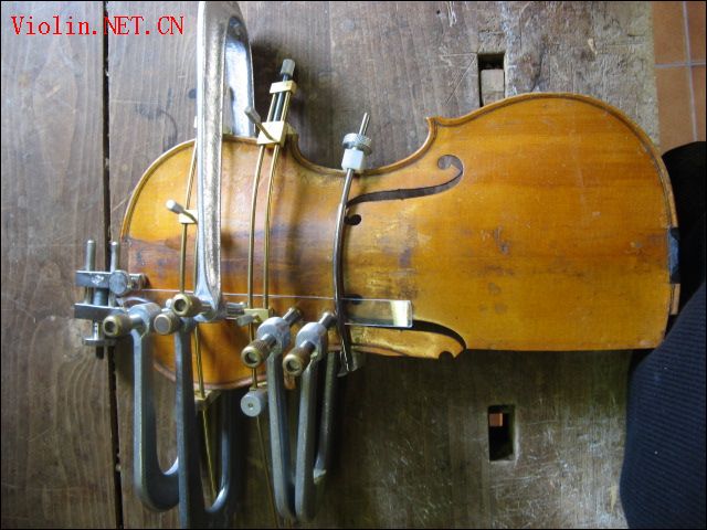

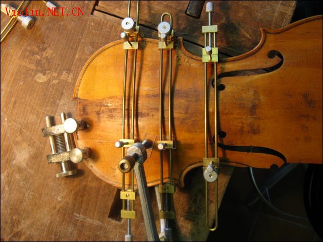

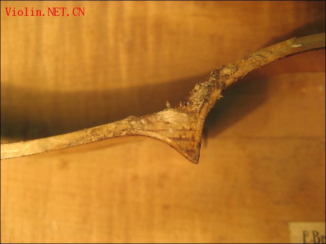

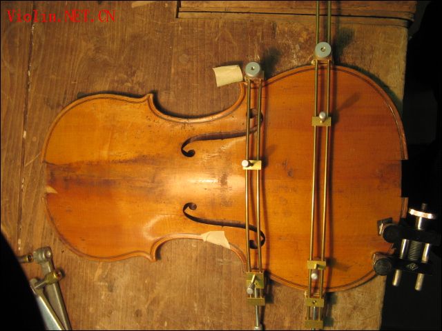

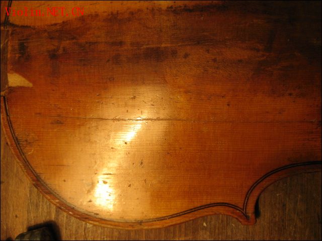

昨天不知道怎么的总是发不上图片 今天补上。
大概是这样。 昨天粘好以后,发现有很大不足。 虽然缝隙闭合很好,但是面板变形太大,修好以后好看但是不好拉。 所以 。。。。 哼哼 打开从粘, 不管缝的具体严密程度,主要看弧度是不是很原来一样。 又弄了一下午 再粘!!!

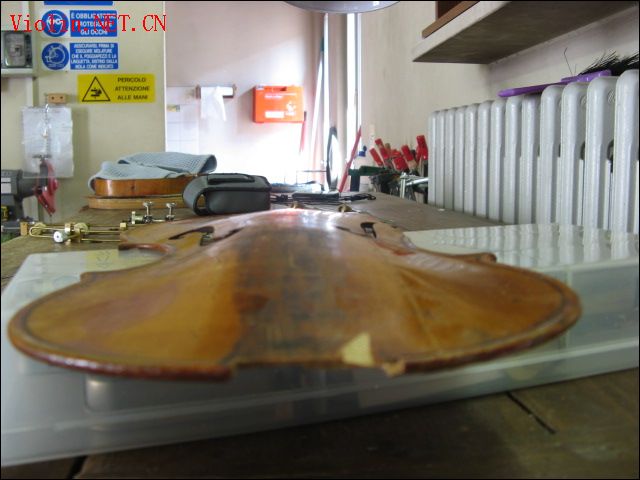

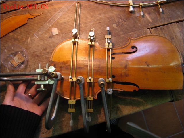

 楼主| 发表于 2008-9-25 00:33:00 | 显示全部楼层

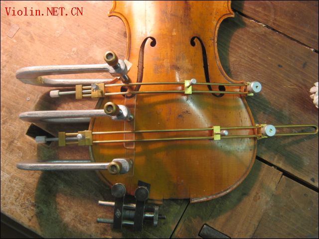

第一道接口完成 效果很好。 现在还有缝隙,但是这是后面要做的工作了。同样的工序,准备下一道的粘贴。 干试, 明天上胶。 2008-9/200892503134596.jpg 2008-9/200892503135531.jpg 2008-9/200892503135871.jpg 2008-9/200892503136144.jpg 2008-9/200892503136987.jpg

发表于 2008-9-28 20:49:00 | 显示全部楼层
修复面板用的那种弧型的工具夹子我第一次见到 够专业的 不知国内能否买到
发表于 2008-9-28 21:37:00 | 显示全部楼层
有得买的,去展会啊.我都有三个.也不贵
 楼主| 发表于 2008-9-29 02:50:00 | 显示全部楼层
国内的是黑龙江产的,300多吧。 这个是德国的。 材料差别比较大。

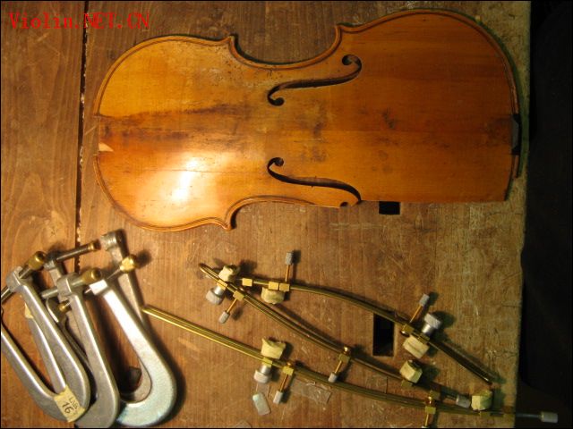

 楼主| 发表于 2008-10-1 19:16:00 | 显示全部楼层

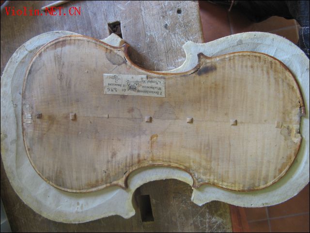

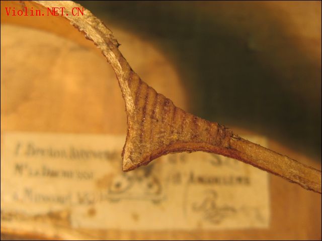

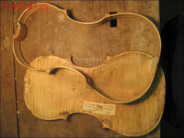

在面板粘接的同时,拆下背板,清理合琴面所有留下的污物,为以后的粘接做好准备。

于老大 如何清理合琴面所留下的污物?
热水刷洗或是别的?
想学习 望赐教
