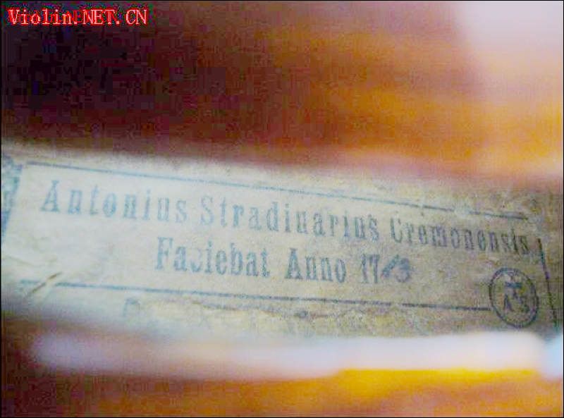

德国琴,不知道年代
发表于 2009-2-12 23:33:00 | 显示全部楼层
仿斯特拉迪瓦里,看年代后面一个十字分AS的标志,该琴价值在人民币7000到15000,如果里面能找到仿制者的签名的话,若是名师,则更加值钱,这把琴如果是真琴的话,价格估计就要在1200万人民币以上了吧

1813? 1913? 1993 ? 2003? 怎麼說也可以啦 ! 反正也不是真古琴. 你覺得琴音行, 就可以啦, 最重要自己拉琴拉得開心 既然是仿古琴, 為什麼有假標籤? 那不老實了 !

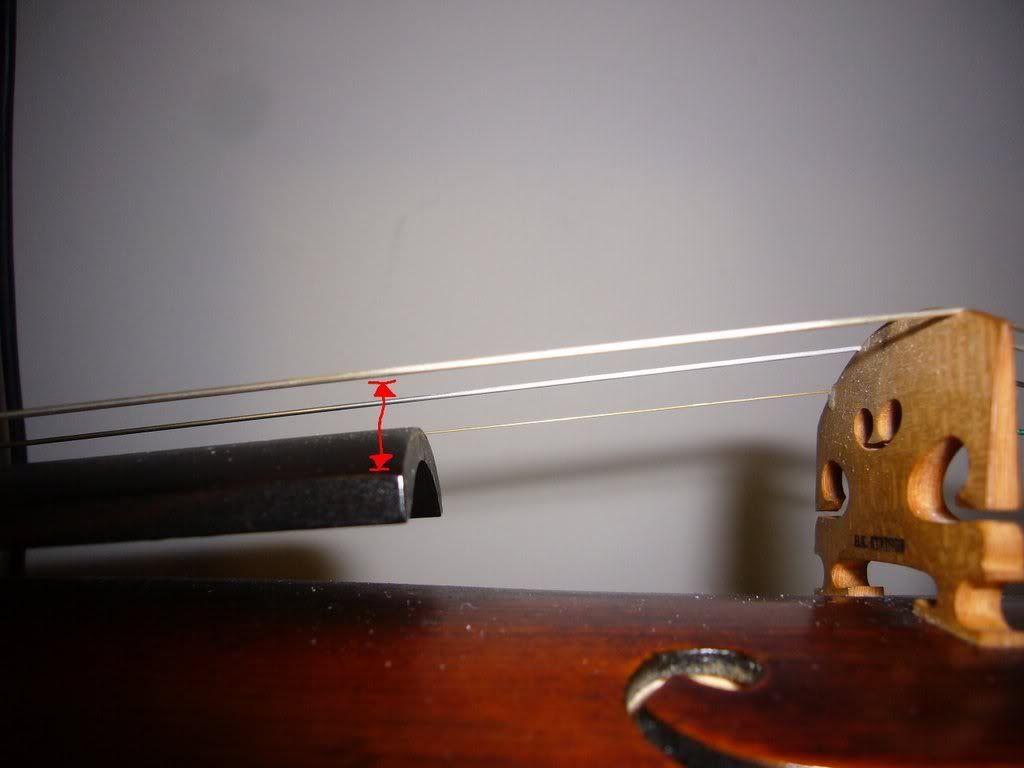

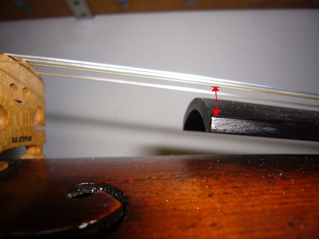

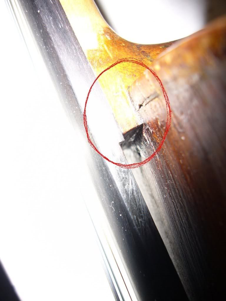

回返咁多住弟兄的帖 小弟只是8級皇家考試程度 小弟家裡沒有咪高風,未能送上琴的錄音請多多包函! 自從拉過這琴後,試拉其他貴琴或同價位琴無一把看得上眼 隻琴起我買之前做過手術,因為舊琴歷史久了,木頭開始軟,於琴頸的位置木頭軟化,令子板跌下來,所以那手術是加厚子板(見下圖一),令子板與線不至於一個高的水平。所以小弟當一不拉此琴時便會放進一個防潮膠箱內吸濕。 但木頭軟化情況我想惡化了,見下圖二三,線與子板距離又大了,上高把位手指開始要按得很大力。 謝問有邊位老師前輩可以幫小弟維修此琴或有什麼建議?維修費用否非常貴?願聽其詳!感激不盡! 從E線方向看,弦離指板處一個很高的水平 從G線方向看,弦離指板也處一個很高的水平

弦離指板的高度好奇怪, 你不是說高把位音色很好? 弦離指板的高度那麼高, 應該在高把位拉琴時有麻煩 ! 好像, 最基本的 setup也沒做好 現琴馬有多高? 琴身也有需要修補的地方, 細心檢查一下有無其他裂痕 例如面板, f孔附近 你近那裡? 有空過來看一下
 楼主| 发表于 2009-2-19 17:31:00 | 显示全部楼层
無錯!高把位音色好好,但現在就辛苦了手指啦,因為要更用力按弦 因為子板與琴頸接位部份既木頭老化,所以個子板一直就向琴身貼下,導致線同子板既距離越黎越遠 小弟住香港荔景的,未知前輩近邊?
发表于 2009-2-19 18:43:00 | 显示全部楼层
前輩? oh ! 不敢當 新界, 要坐 west rail 先可到你那邊 pm 個手電日後約 琴頸接面板位置, 裹面也有一棵小木頭, 不是單單壓在面板 如是真古琴, 我猜維修有點麻煩 去 hk strings 問一下維修價錢
发表于 2009-2-20 22:08:00 | 显示全部楼层
从后面几张照片分析,琴颈与琴身的角度有问题,指板已垫高琴弦离指板距离还不对,想必拉高把位是很受累的。

我有拿過隻琴去 Hong Kong Strings 做估值,話呢隻係 German origin circa 1890 佢出左張 statement 話如果同我收返隻琴,隻琴最低回收價係 $25,000

如前面有大师说了,从标签看是一把德国琴。
碰巧上个星期帮助朋友的朋友修过一把,据说是琴者的父亲30年代时候买的,一直在家藏着,琴里标签最下行的英文"MADE IN GERMANY"仍然可以辨认,其它文字和楼主的都一样。这琴修好后试音的确声音洪亮纯净,尤其是GD线出音象打鼓一样
楼主下图这个琴标签下的制作国文字被虫食了,而且被食得整整齐齐的,那些虫虫为何偏偏要蚀掉制作国记号呢?!
