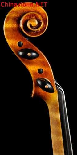

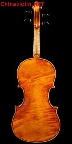

不能是零,最舒服的e弦高度是0.6-0.7mm,指板上端是2.9-3.1。注意,如果你的弦枕低于0.5以下,就算你的上端是4-5,你都还觉得一把位低,太低,低把位做不了音色变化,声音发沙,再多用力拉弓有时会e弦直接就贴到指板上发出别的声音了,还有太低拉琴按弦没有手感,没有回弹力时,拉很多快速度的大段落会感觉手指很累,而且一直演奏太低的琴,对拉琴的功力增长有很大的限制。简单的测量方法是拿一张名片,放到e弦琴枕处,如果觉得紧,就是太低了。当然好的制琴师会刮指板,指板的中间段会下陷一点点,到琴吗处会微微上翘,让你演奏高音区时觉得很有把握感,中音区由于弦离指稍微远一点点,所以音色会暗一些,会厚一些。当然这个刮得好和不好,这个度就是那些高级制做师要去研究的了,拉过几把手感超好的琴,都是意大利人做的,看来他们这方面研究的透彻。下面这把琴是我拉得最舒服的一把,我的钱钱不够,买不起,恨阿:):):):)
Paolo Vettori  Florence Italy 2008
