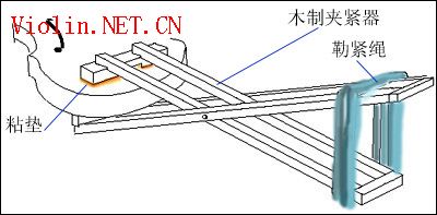

谢谢! 用松紧带勒不住。中缝要合紧,需要很大的力量。 我有考虑按如下方法,即可以合紧中缝,又可以调整:
2008-6/200862612725300.jpg

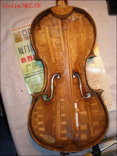

以下是引用lcj在2008-6-28 15:30:00的发言: 看看就觉得邪了,正可谓口水多过茶,都不愿意往点子上说。你的琴必须开了,在细心的重新拼好来。别无他途!信我的话,或许有救。
开!但补成这样你接受吗?看看从别的地方摘下来得图片,可怕啊! 2008-6/2008628201114887.jpg
发表于 2008-6-28 20:36:00 | 显示全部楼层
补成这样啊?铁拐李的腿啊?好恐怖哎!估计音色也好不了。

以下是引用孑孓在2008-6-28 20:11:00的发言: 。 开!但补成这样你接受吗?看看从别的地方摘下来得图片,可怕啊! 2008-6/2008628201114887.jpg
我一看到这样的图片就头皮发麻!

以下是引用Yalun在2008-6-26 12:08:00的发言: >
偶不会修琴,但看了你的这个架子想到一个问题。你这个架子的夹法会伤到面板吗?
我给你设计个架子,它是勾住琴边的,借助侧板的力量,可以不伤到面板呢。

发表于 2008-7-1 16:47:00 | 显示全部楼层
啊,菜鸟画的图这样看有问题的,必须点击放大看。而且标注的文字都不知溜哪了。
不知这个设计比楼主的那个咋样?
楼主高人,应该能看明白偶的拙作的。哈哈哈哈,见笑啦!

发表于 2008-7-1 16:55:00 | 显示全部楼层
因为标注的文字没了,再说明一下:大方框可用木头或铁制作,下面是开大口的,勾住琴边。
上面两个突出的是螺栓,可以上下旋转调节高低压紧琴面板。反过来也可以压背板。
螺栓下面压着与琴身接触的是垫软垫的厚木板。琴身下面大框勾的黑色的也是软垫。
[em05][em05][em05]
发表于 2008-7-1 21:07:00 | 显示全部楼层
前面打错字了,是伤背板不是伤面板。
