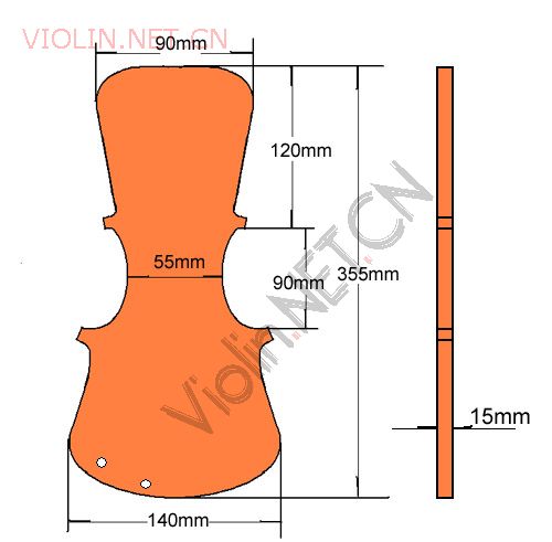

琴板
选一块质量好的硬木板,柞木、曲柳、槭木等都可以,要干燥过的(年头越多越好),无裂纹的。按图上尺寸下料,形状可以自己设计。刨光,周边用沙纸打光。

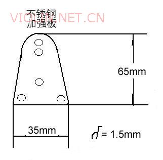

加强板与拉弦板
最好用1.5mm厚度的不锈钢板,按图中尺寸下料。钻孔(M3即可)、倒凹(M6),以用来上木螺丝用。拉弦板还要为穿琴弦开长型缝,缝宽约2mm。然后要在钳工台上将其折弯,形状参看装配图上的拉弦板侧面形状(方便与装卸琴弦)。

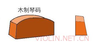

琴码
红木、铁梨木、枣木都可以,琴码越重,琴弦的震动越独立(效果好)。厚度不限。

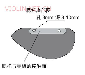

腮托
将腮托下面与琴板接触面上钻两个孔(M3),另在琴板按腮托的适当位置上,也钻两个与之相配的孔。以供安装腮托。
