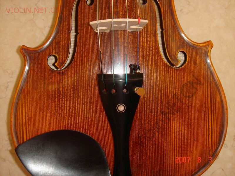

市场零售中 两三千的都是工厂级别手工琴 好多四五千的也是工厂级别的手工琴
所以 你这个价格是正常的市场价格
没必要鉴定了 古琴 名琴 才能称为鉴定
做的不错的作坊琴 也只能叫大家评价评价

这个价还是不错的 观其表~~还要闻其声(看样子应该在2000上下)要是音色好就“超值”了~~~“鉴定”完毕

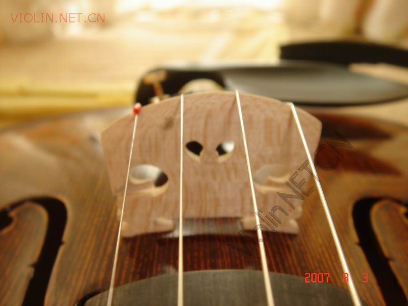

搂住在拍近处的时候是怎么拍的?
我在拍的时候总是不清晰
光圈都达到7.6了还是不行啊

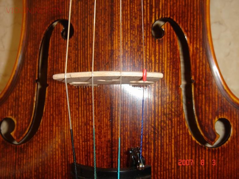

你的琴码角度好像不对,向指板倾斜了。应该是琴码朝拉弦板的面与琴的面板垂直。

 楼主| 发表于 2007-8-8 14:18:00 | 显示全部楼层
谢谢~~~~~已调整好,大概是换弦的时候不小心

面板纹路太宽 了 ,一般在1毫米-1.5毫米一 格才好

这张也有漆未干的现象。。。。

琴码好向反了

这琴的纵向纹理线很粗,在声音上与较细的,那个好?烦请网友们帮助,给解答一下!以供买琴时,做参考。
发表于 2009-10-6 16:44:00 | 显示全部楼层
楼主的琴,琴厂出来的话,琴行拿琴价格不会超过700.

面板的木纹好象是画上去的。
