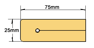

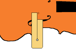

装音柱的位置工具(测量规),自己可以用塑料片做个非常好用的。如下:
2007-1/2007116212012930.gif 2007-1/2007116212024531.gif
发表于 2007-1-16 23:03:00 | 显示全部楼层
谢谢YALUN。很实用
