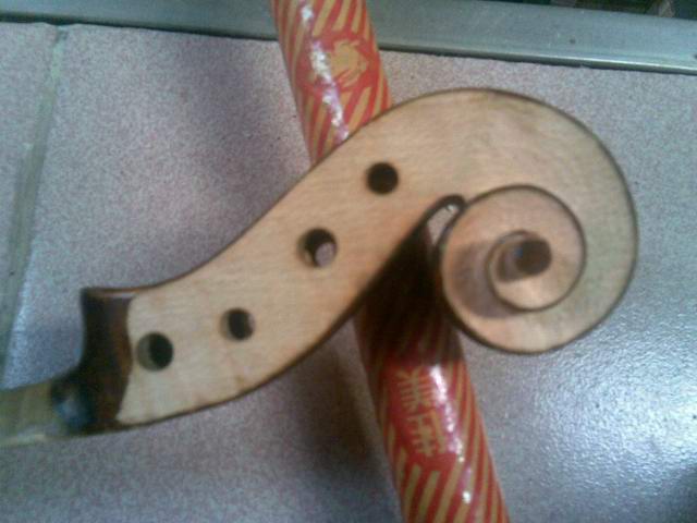

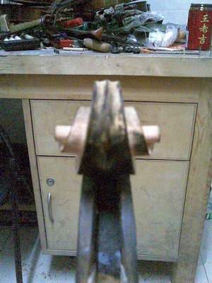

 楼主| 发表于 2006-10-11 13:46:00 | 显示全部楼层

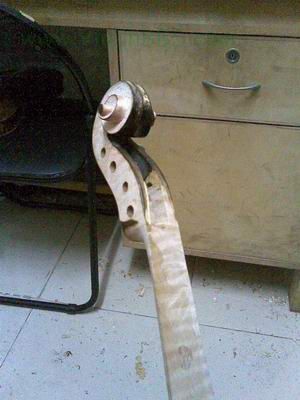

专门挑了一只老琴头来换上去,琴头还在修饰当中 2006-10/200610111343349.jpg 2006-10/2006101113444370.jpg

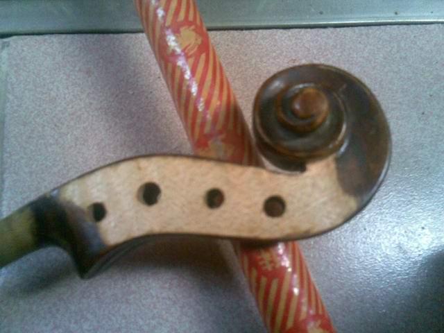

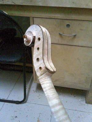

 楼主| 发表于 2006-10-21 13:53:00 | 显示全部楼层

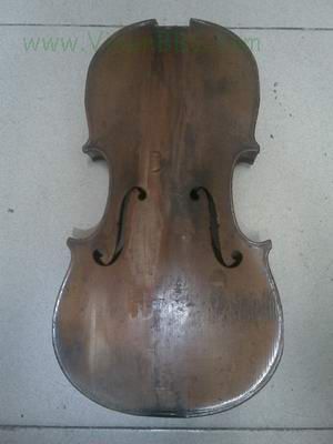

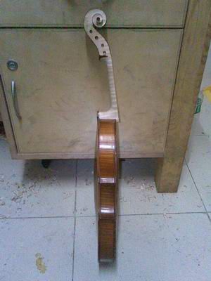

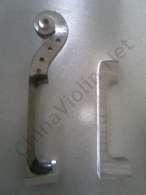

最近忙着弄别的琴了,继续这把琴的图片 2006-10/20061021135023819.jpg 2006-10/20061021135058792.jpg 2006-10/20061021135138267.jpg 2006-10/20061021135159814.jpg

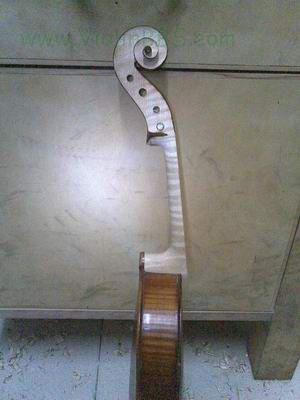

2006-10/20061021223343370.jpg

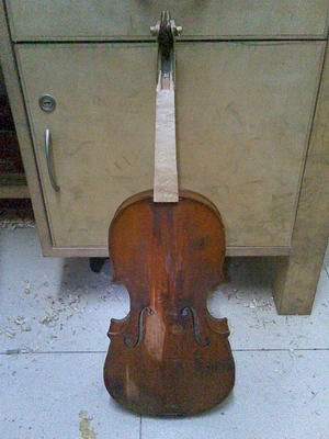

2006-10/200610262194749.jpg 2006-10/20061026211018760.jpg 2006-10/20061026211052711.jpg
 楼主| 发表于 2006-10-26 21:18:00 | 显示全部楼层
最新图片,呵呵,这把琴总算弄好了一半了。下半部分就是装指板、油漆和装配了
发表于 2006-10-26 21:32:00 | 显示全部楼层
这把琴修好后,是否对琴身还要重新上漆?使琴头和琴身的颜色一直。如果不重新上漆,你怎样处理琴身?毕竟琴身显的太破旧。
 楼主| 发表于 2006-10-26 23:55:00 | 显示全部楼层
颜色不是问题,可以完全对上原来的颜色,琴身上没有颜色的地方只做局部补漆。
琴头在做油漆的时候可以做得比较旧一点尽量跟琴身接近,因为颜色补得一样的,
所以不怕琴头和琴身对不上号,最后处理完油漆之后在给琴洗一次澡(抛光),
光泽出来了,琴变得干净了,但是原有的陈旧保持不变。整把琴就算完成了。
