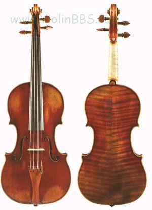

2006-6/20066221184711.jpg 一把超凡的小提琴,于1750年在米兰制作
  瓜达尼尼米兰时期的作品是最受推崇的一尤其是象这把小提琴一样有着深红色光泽面的作品。这把小提琴的各个角度都非常平滑,保存完好,它的红漆是我们见过的大师级作品中最为漂亮的。总体来说,这把小提琴是我们熟悉的瓜达尼尼作品中质量最佳的一把,它的音色极为强烈,有穿透力而且宽广,即使是要求最苛刻的音乐家也无可挑剔。

以下是引用音乐之声在2006-6-2 21:21:00的发言: > 刚才传错啦,这把是 一把超凡的小提琴,于1750年在米兰制作
