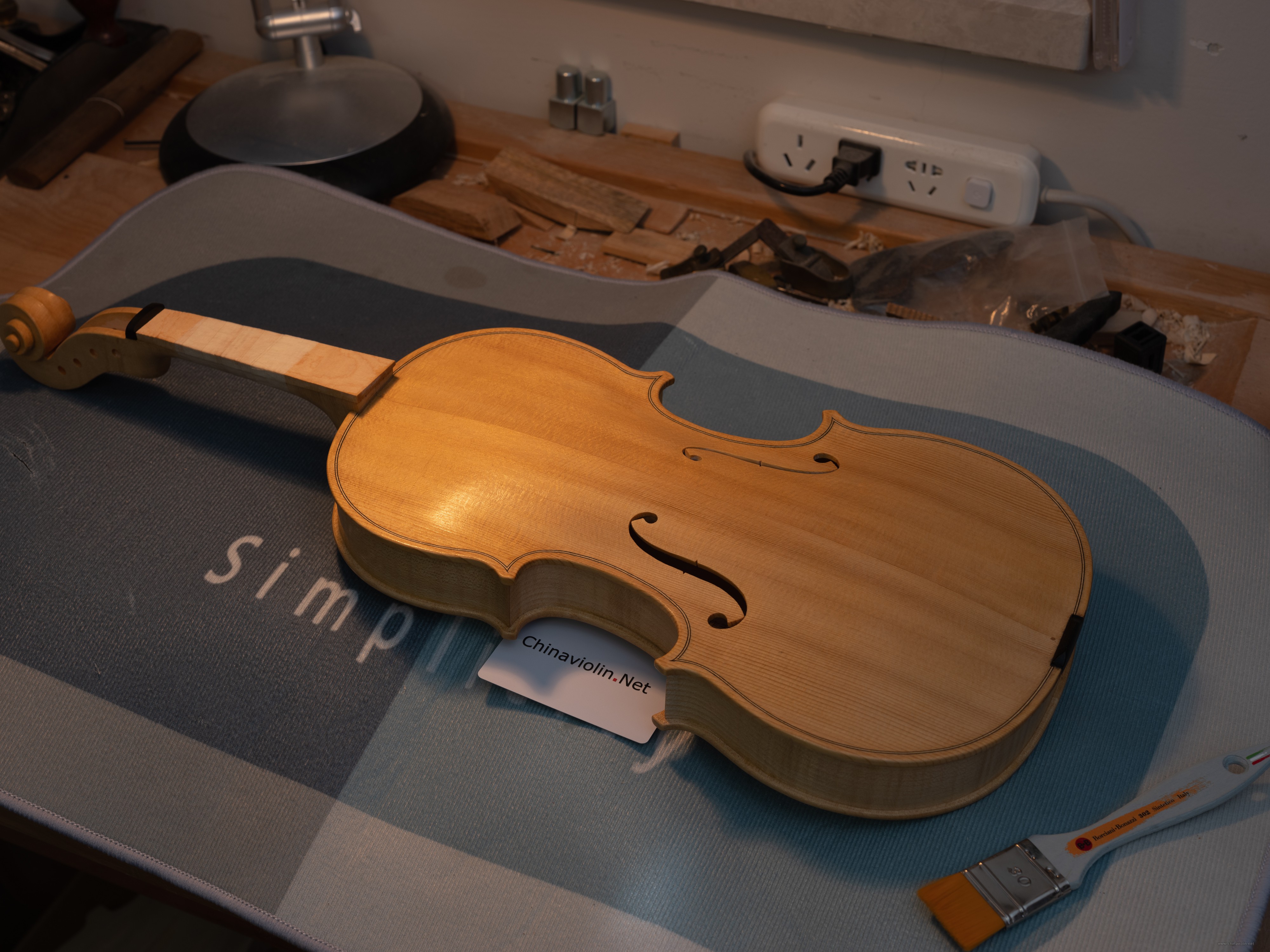

这要看它与使用漆是否“兼容”。我是只在琴表刷了层鸡旦清,等两天干后刷一层清漆,第二天开始第一层色漆……。最后一层清漆工封底便于打薄或造旧抛光。
 楼主| 发表于 2022-8-1 11:32:48 | 显示全部楼层
温湿度:31,75%

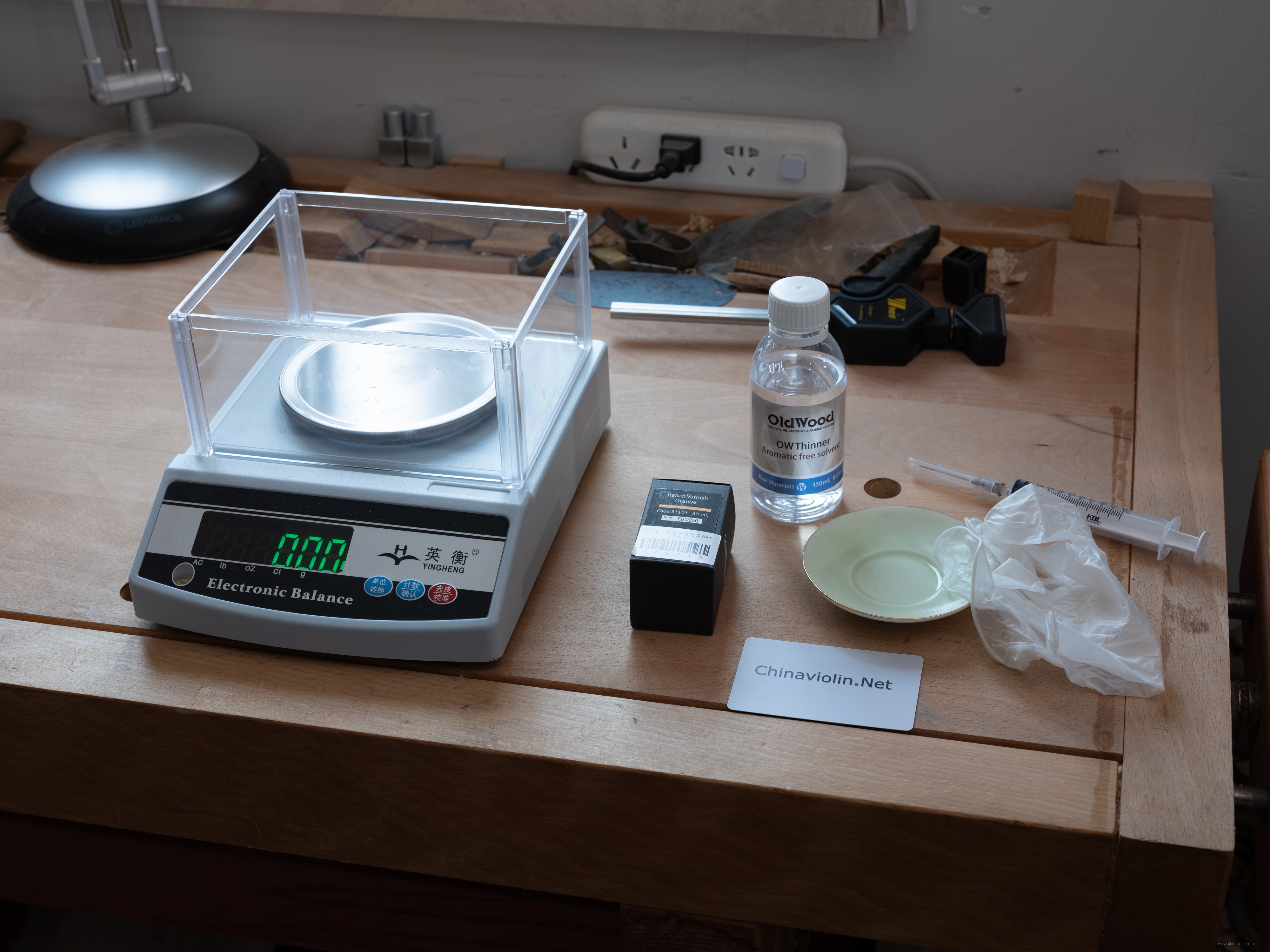

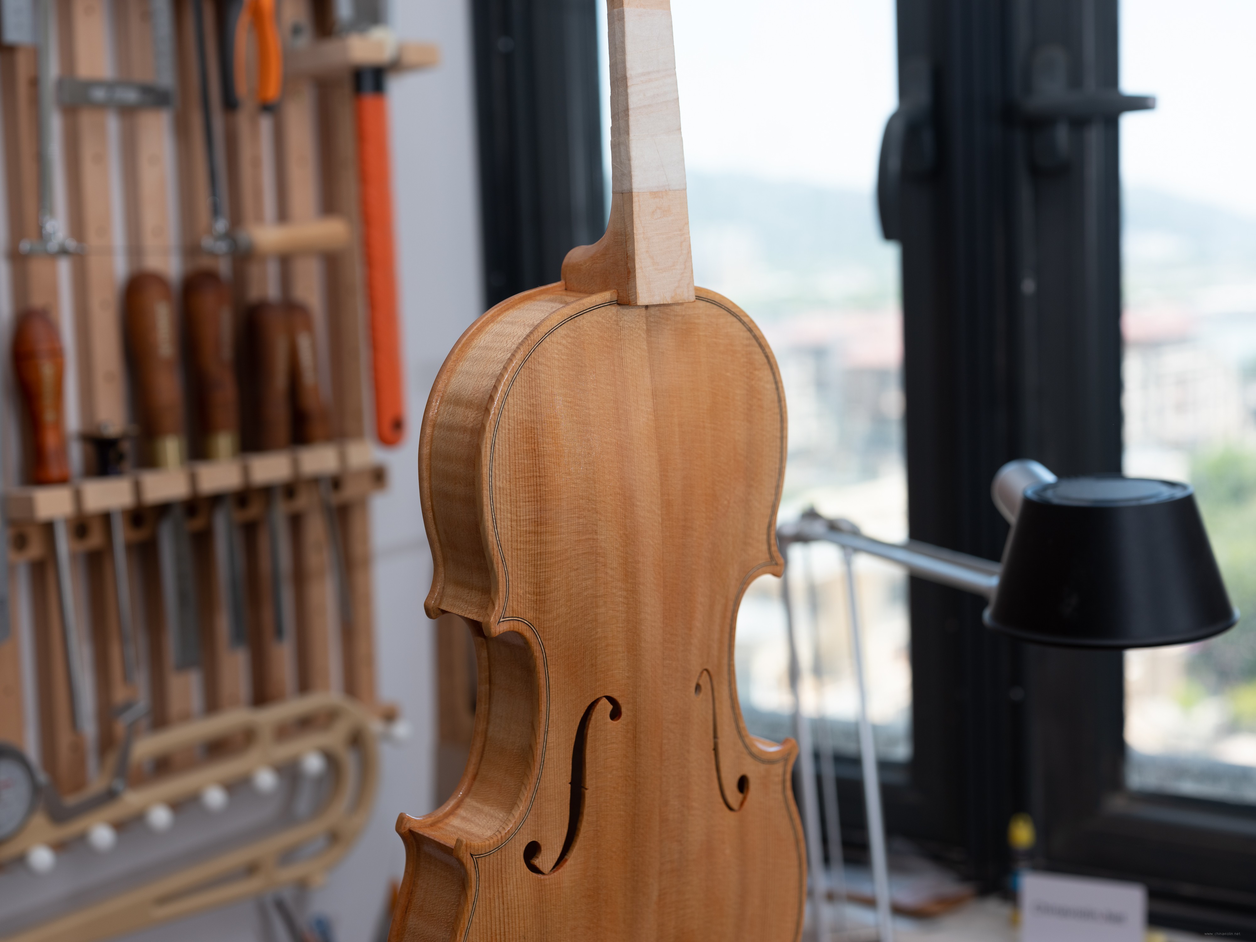

油漆步骤2:上底色。
oldwood的“AB金水”。
A水液体是一种水性的淡黄色料,刷一把琴6ml足够,用前注意摇一摇。
刷后找机会晒晒太阳(今天是阴天)。
ps:油漆的理论是由浅至深涂刷,所以底色是用比较浅的黄色,后面再履盖深色油漆,这样才能使油漆有立体感不显呆板。

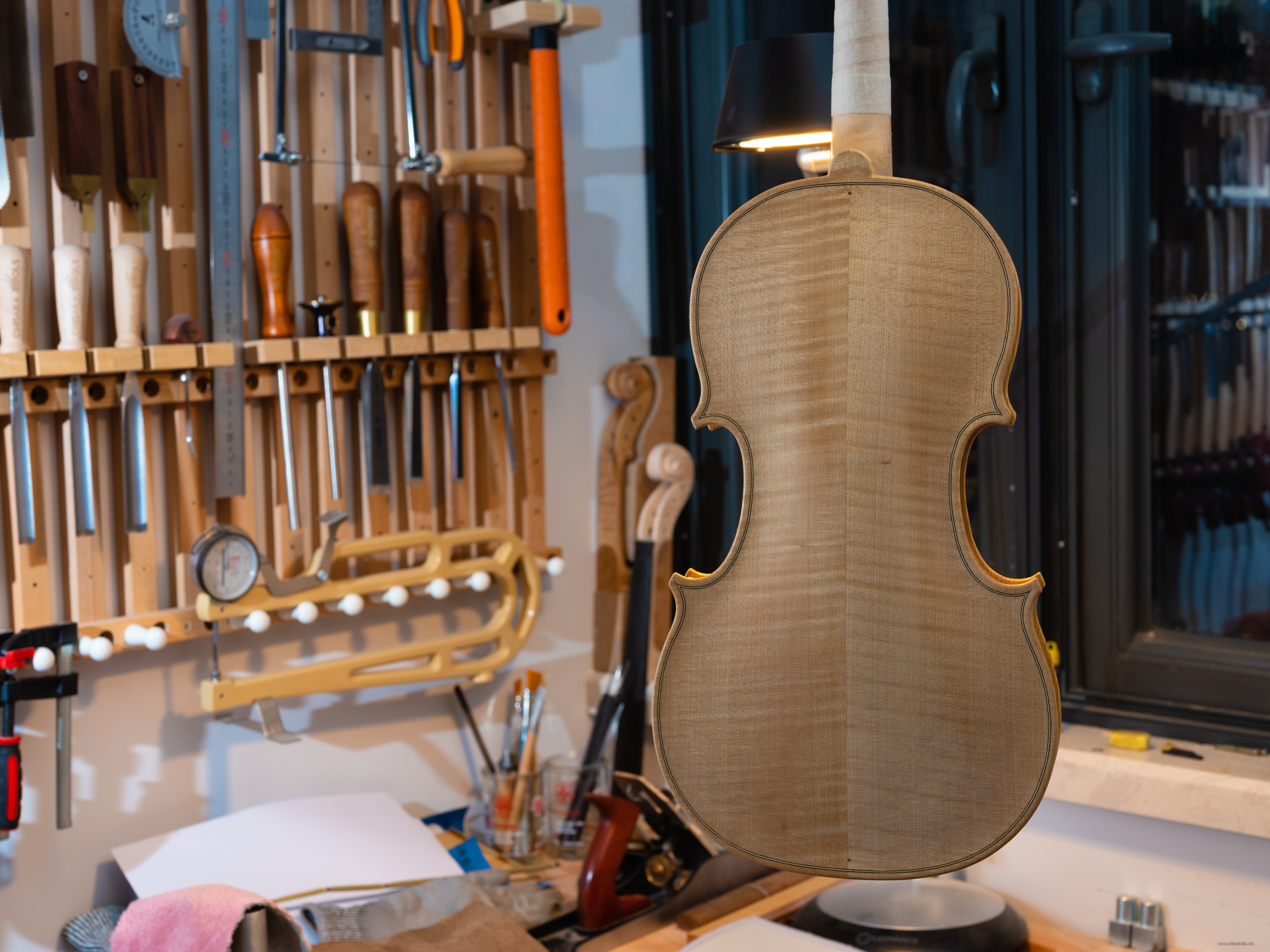

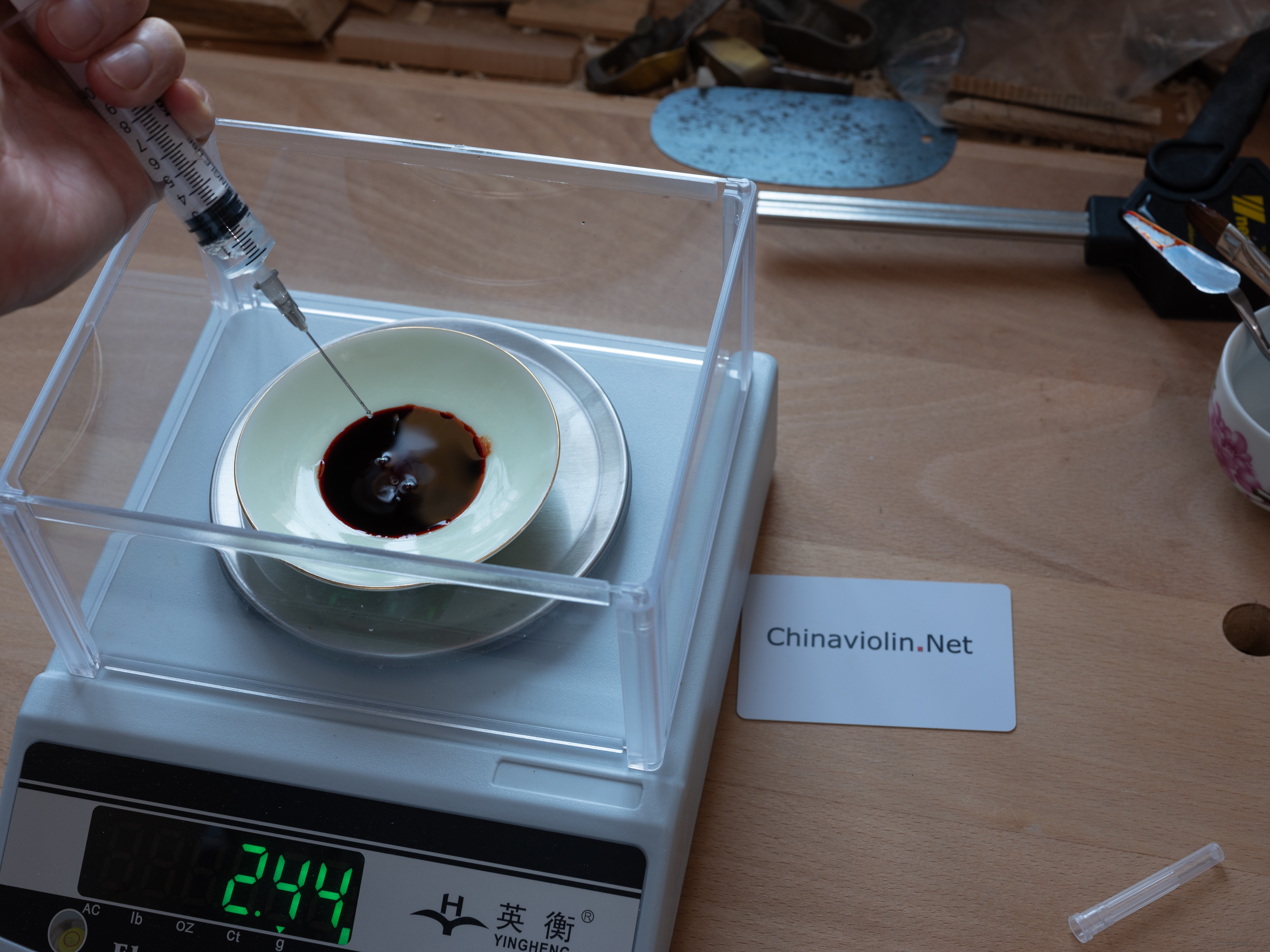

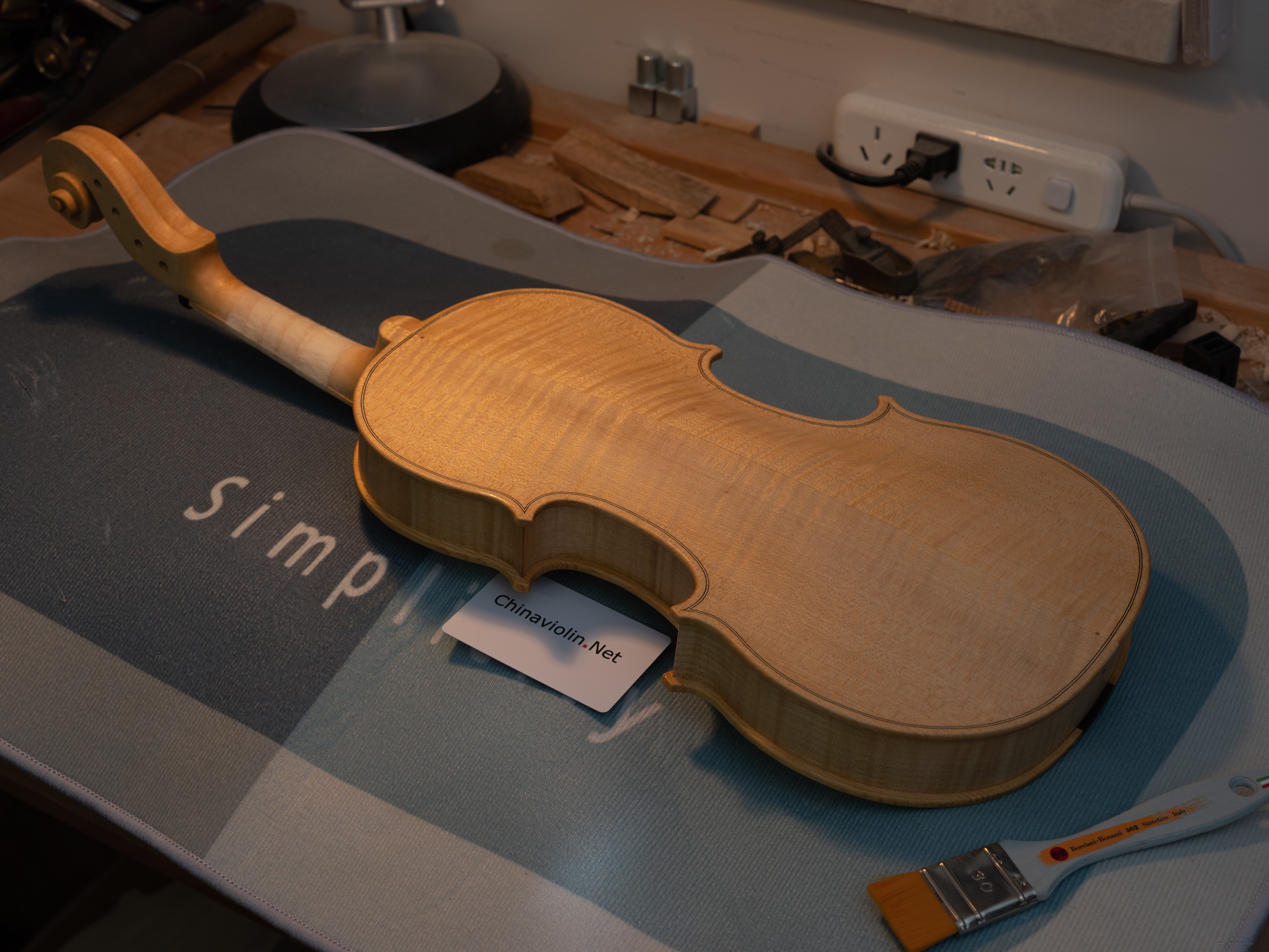

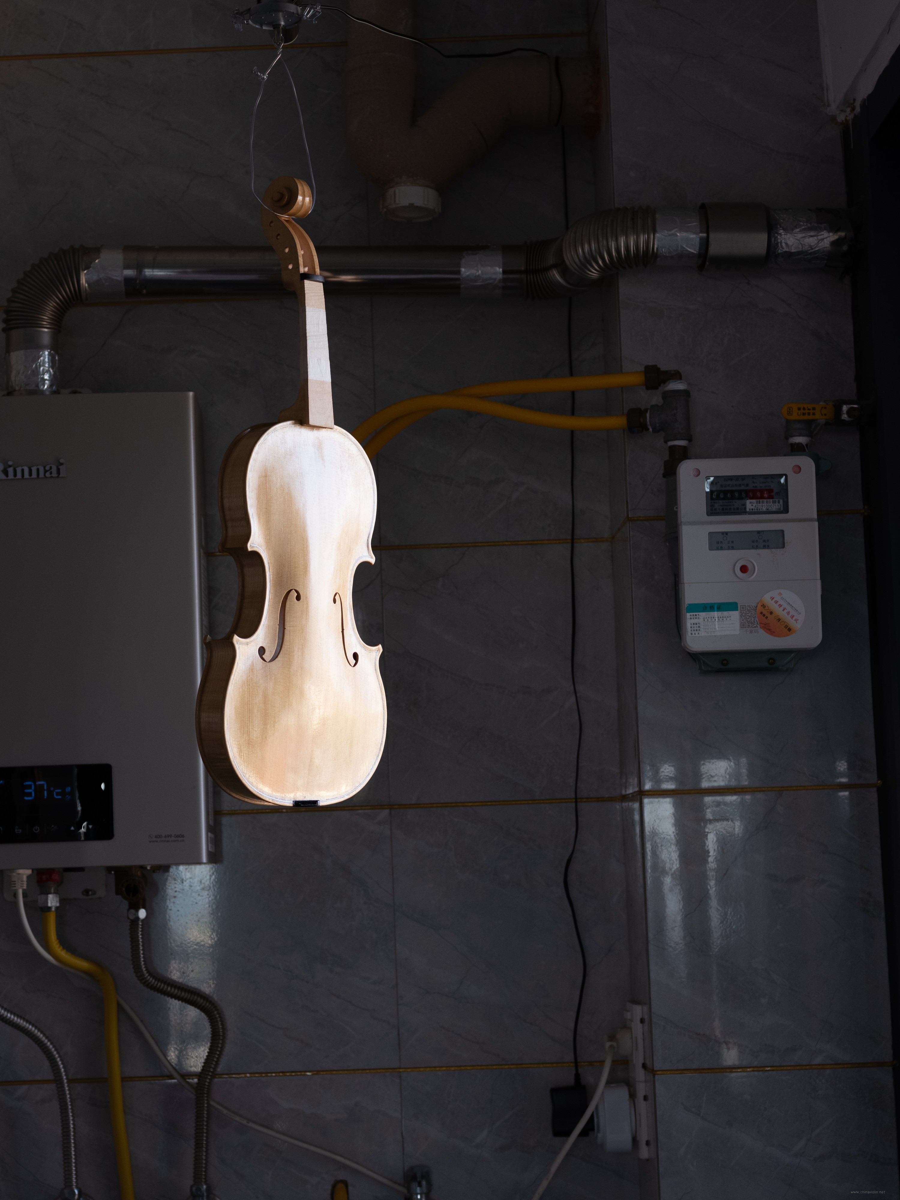

 楼主| 发表于 2022-8-2 13:24:10 | 显示全部楼层
温湿度:30,70%
刷“AB金水”的B液体。
B是一种颜色更黄的水性液体,取6毫升。
刷后琴体变得更黄,呈金色。
等明天晒完太阳再打磨。
发表于 2022-8-2 14:30:39 | 显示全部楼层
这背板是一块板抛开对接的吗?
是拼板。  详情 回复 发表于 2022-8-2 14:33
 楼主| 发表于 2022-8-2 14:33:03 | 显示全部楼层
HX4740 发表于 2022-8-2 14:30
这背板是一块板抛开对接的吗?
是拼板。

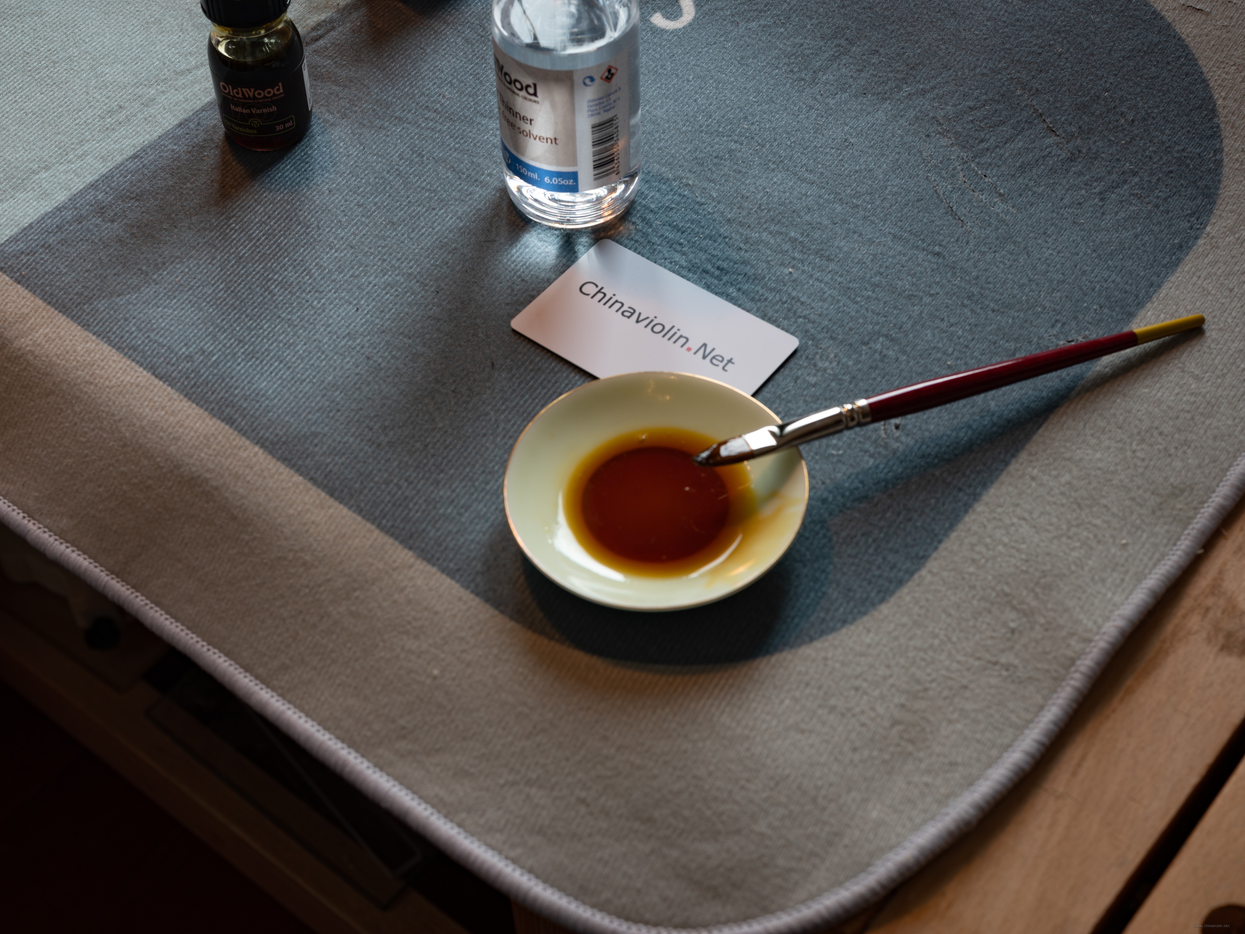

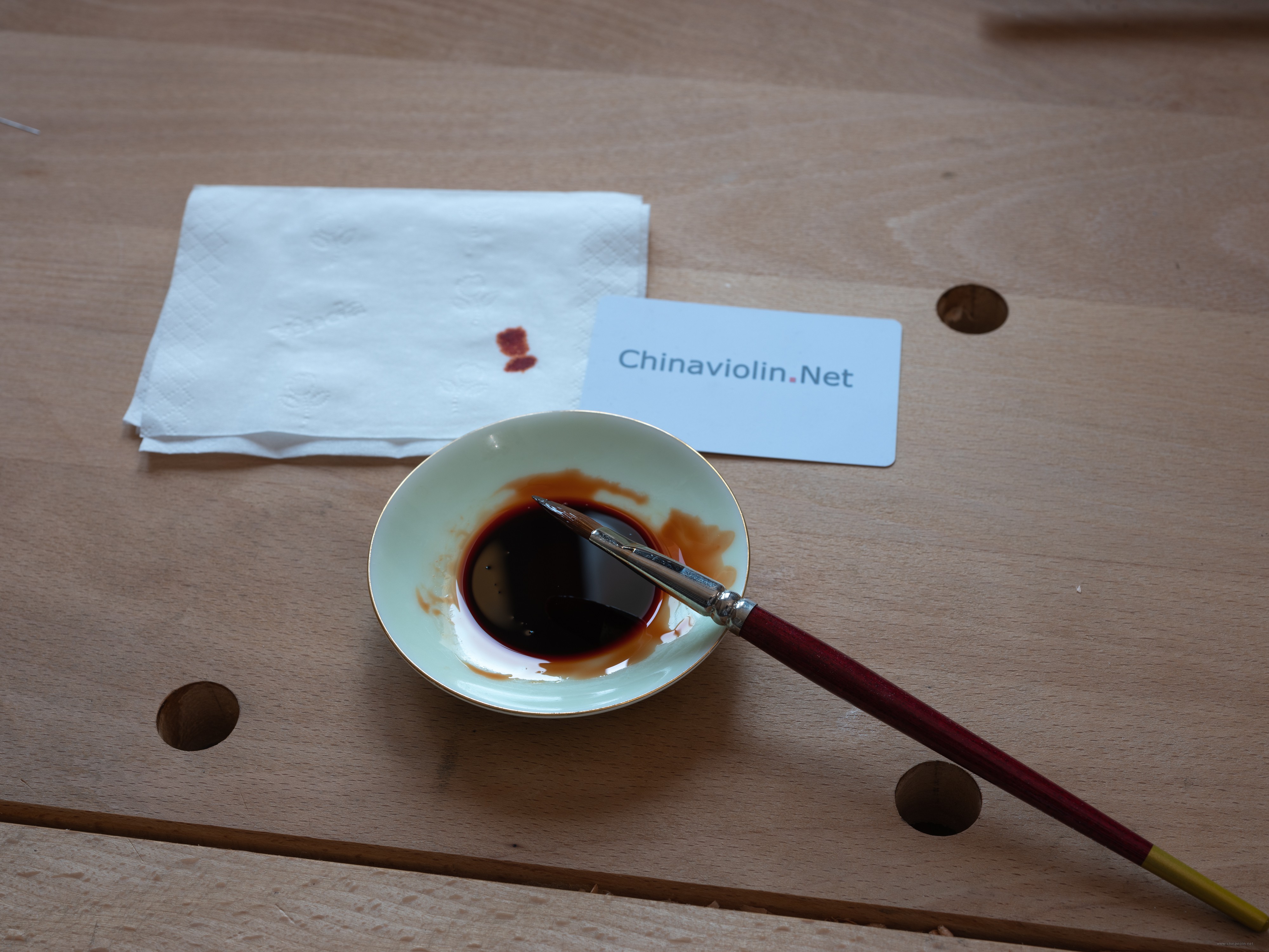

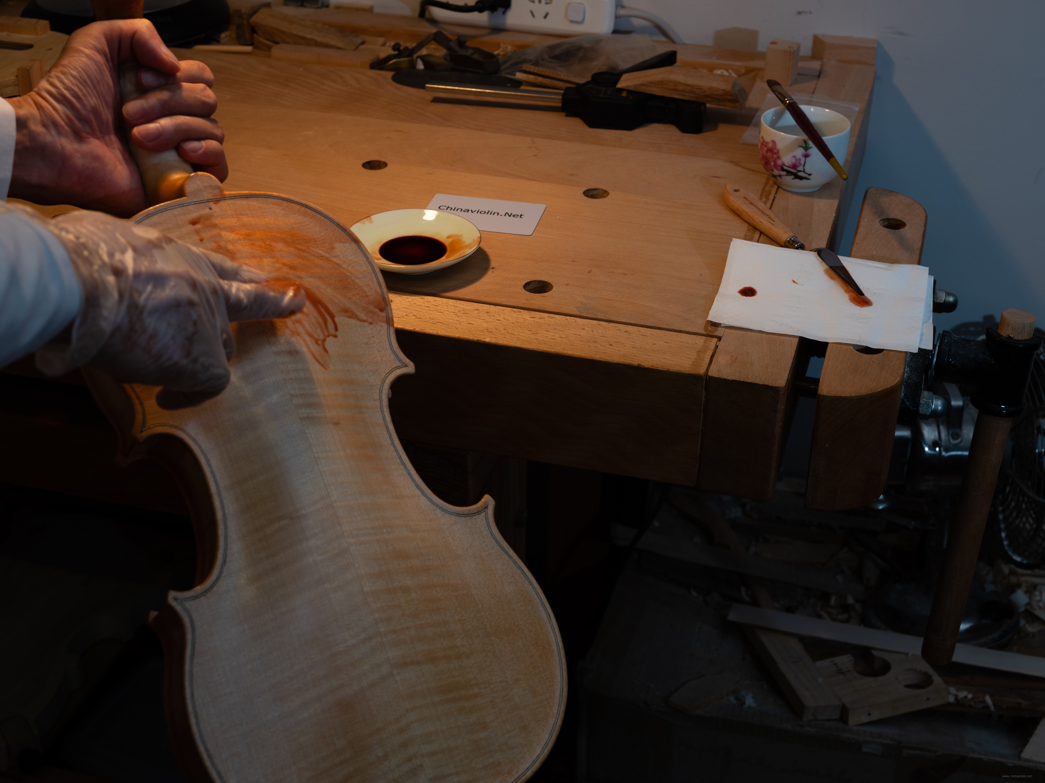

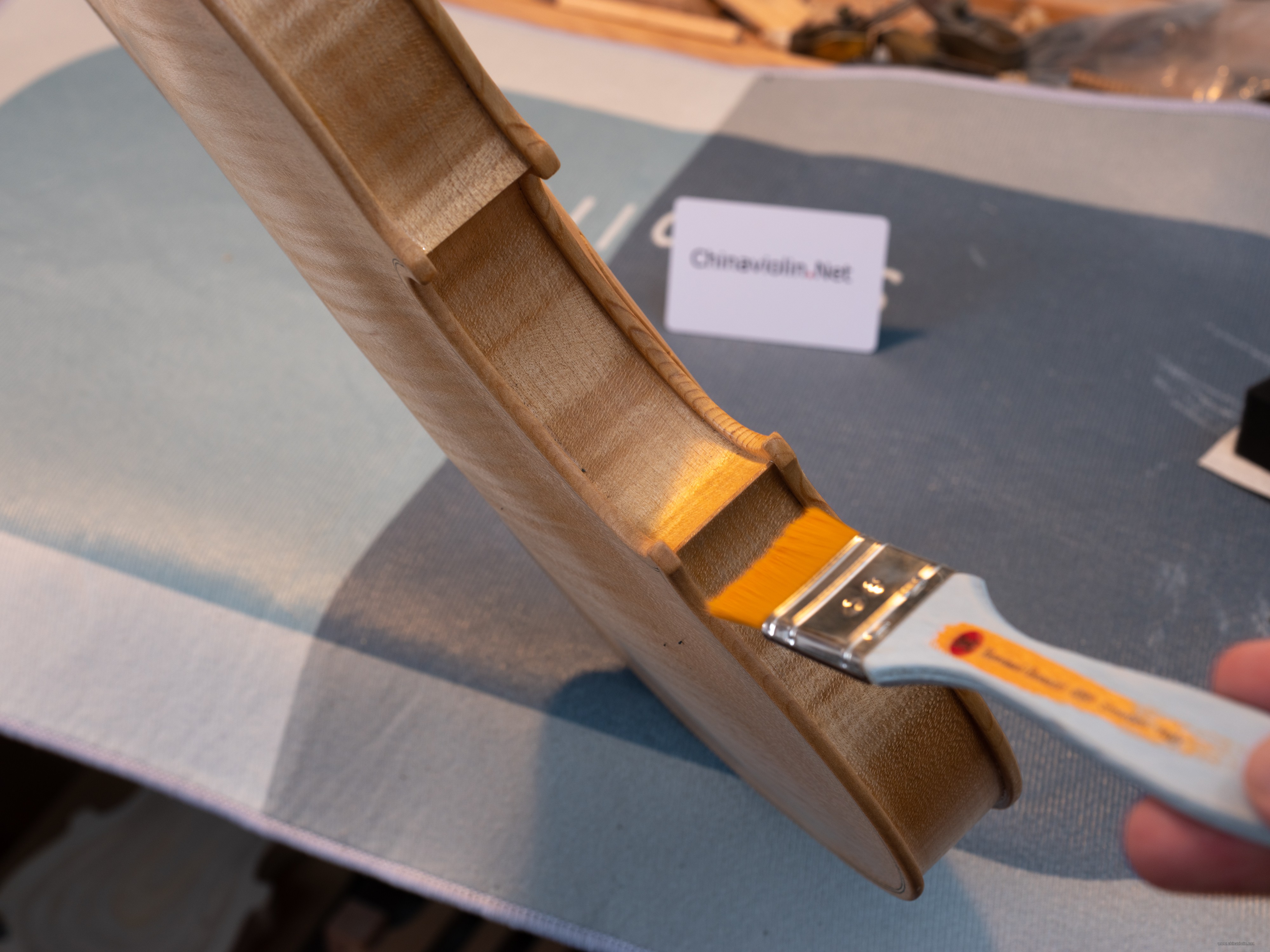

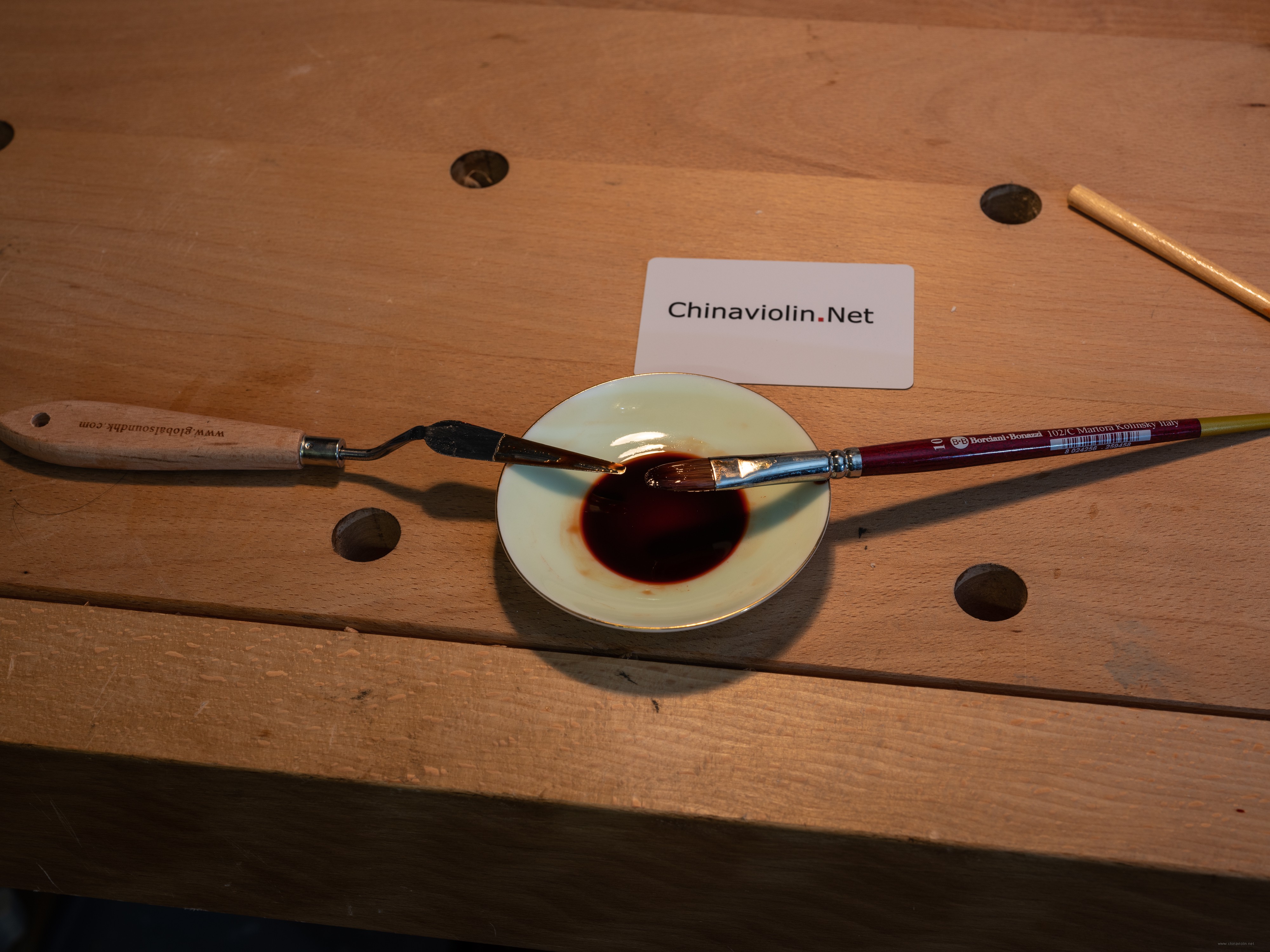

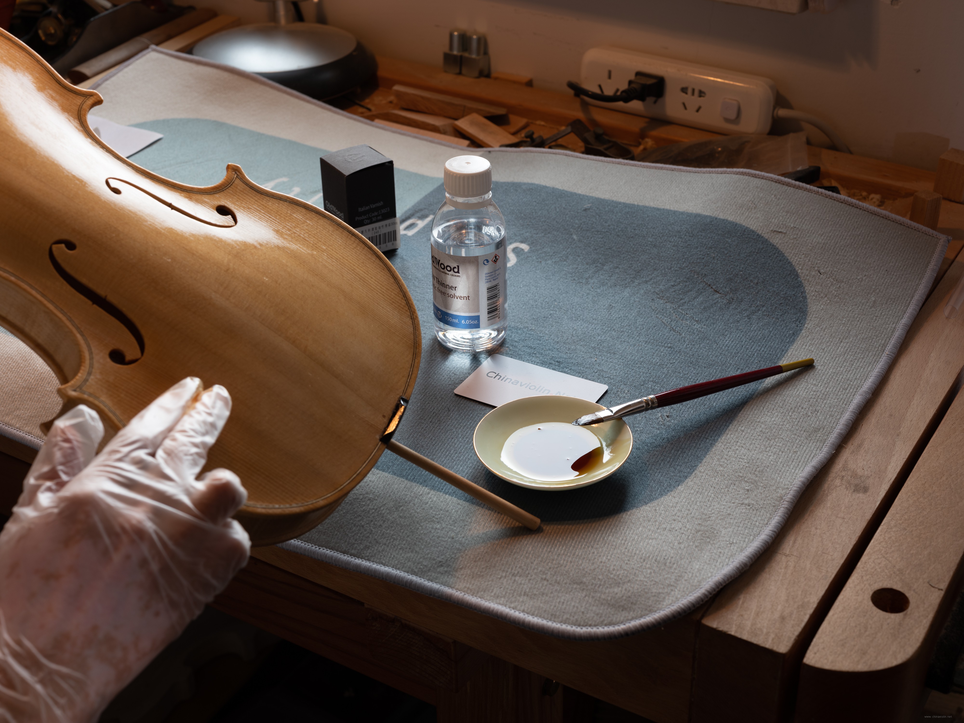

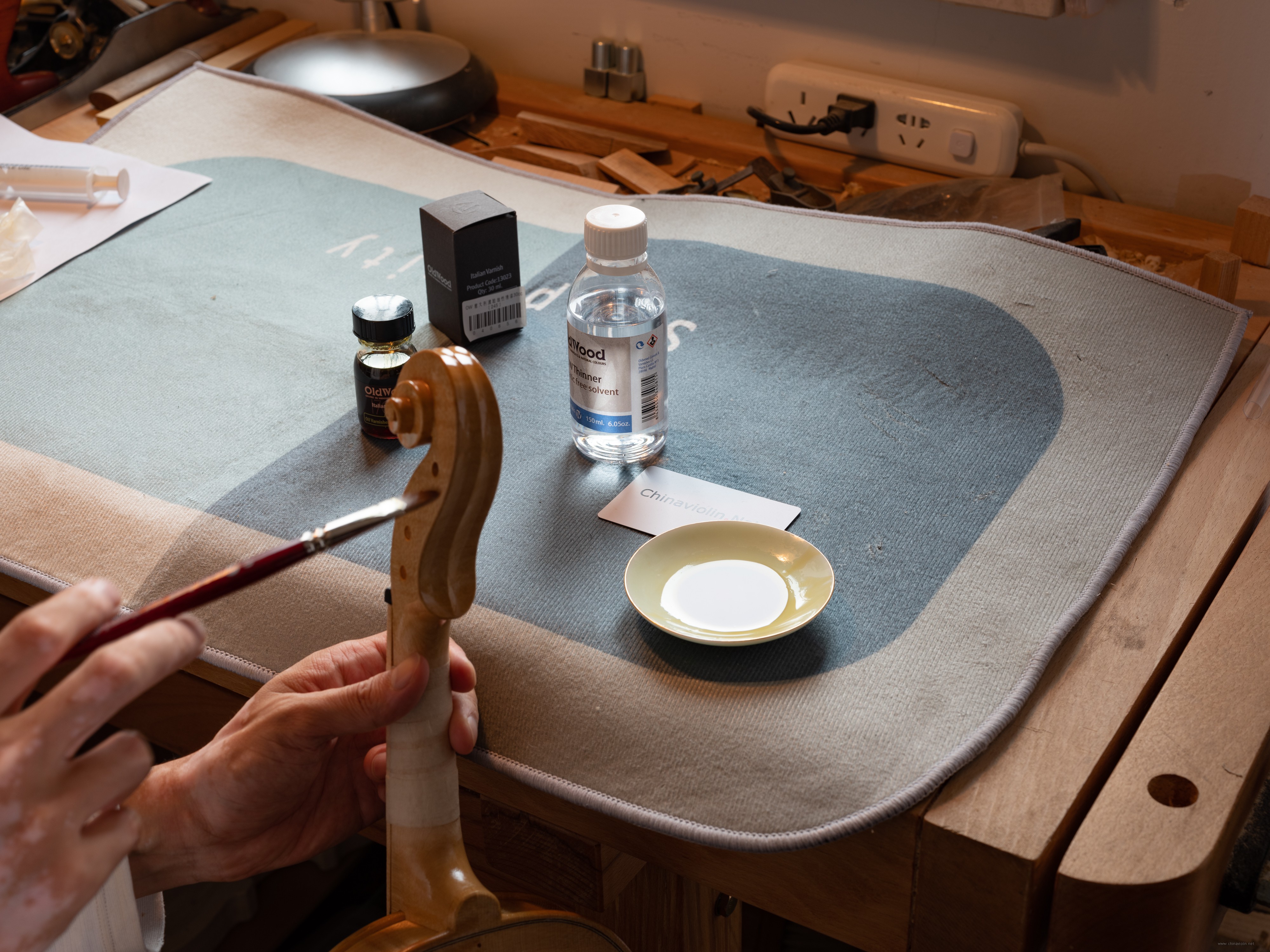

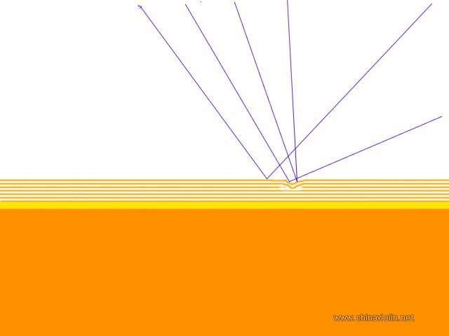

 楼主| 发表于 2022-8-5 13:53:41 | 显示全部楼层
温湿度:28,70%
油漆步骤3:折射填充液。
刷折射液用到的工具:油画笔、手套。琴体我是直接用手指涂的,倒6毫升折射液到小盘里,然后用手指涂抹在琴体上,再推开来,就像给琴按摩一样,其实熟练了用手涂漆比用刷子更灵活,还没有刷痕。琴头和一些死角手指涂抹不到的地方是要用画笔的,我这里用的是一支BB牌貂毛猫舌笔,所以整个油漆过程,就只需要这把刷子即可(是不是很简单?)
因为折射液是油性的,不晒太阳干不了,我有点排斥紫外灯箱晒琴(个人美学),吸收恒星的能量,才能注入灵魂,花费十倍时间在所不惜。
晒太阳
太阳
ps:这东西味道不好,收回房间,味道久久散不开,一定要多通风透气。
ps:像这样的中午太阳是不能久晒的,我只晒了十几分钟就收回了。平时应该隔着窗户、树荫等半阳光状态下晒,并要及时变换位置。

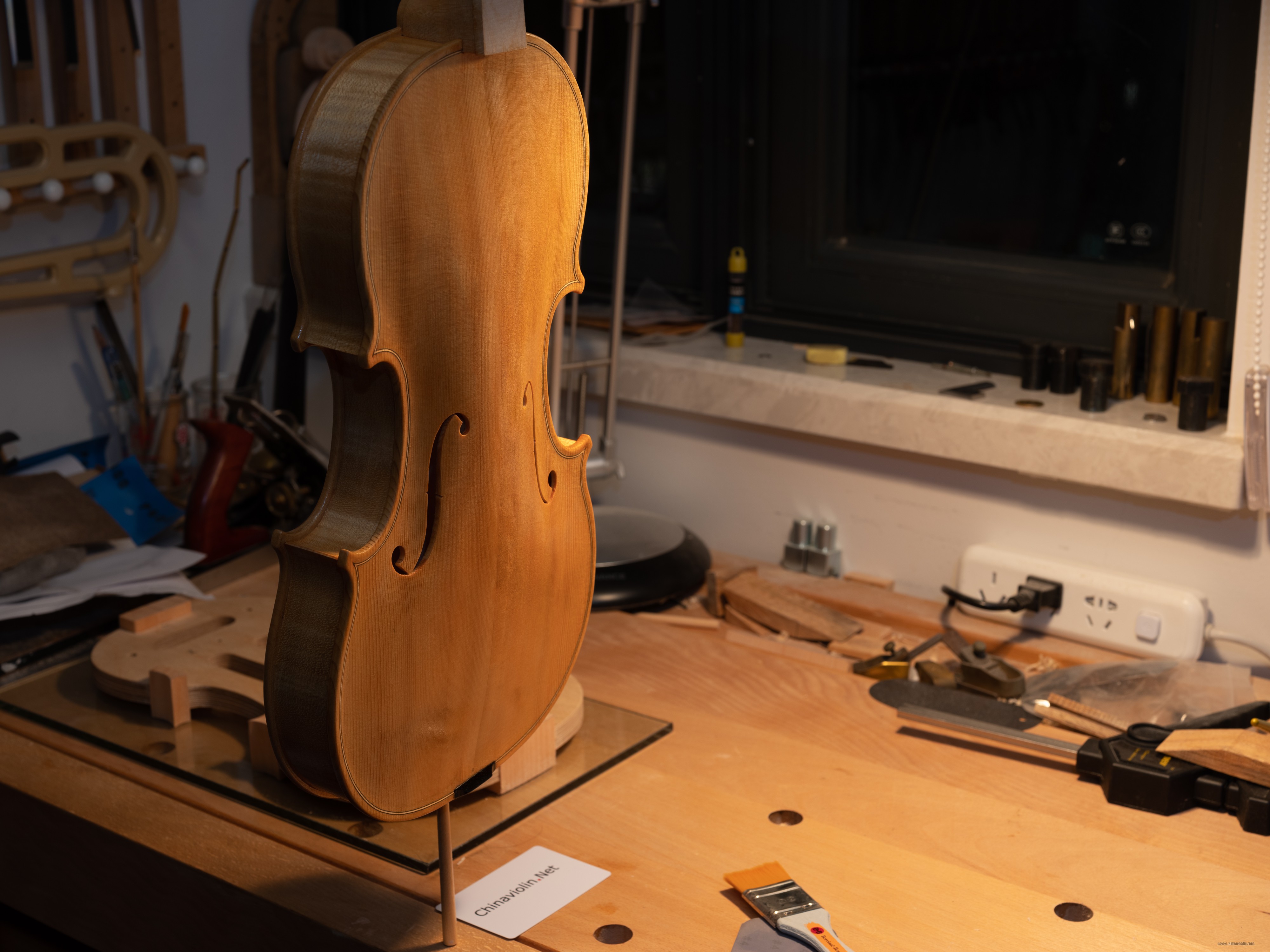

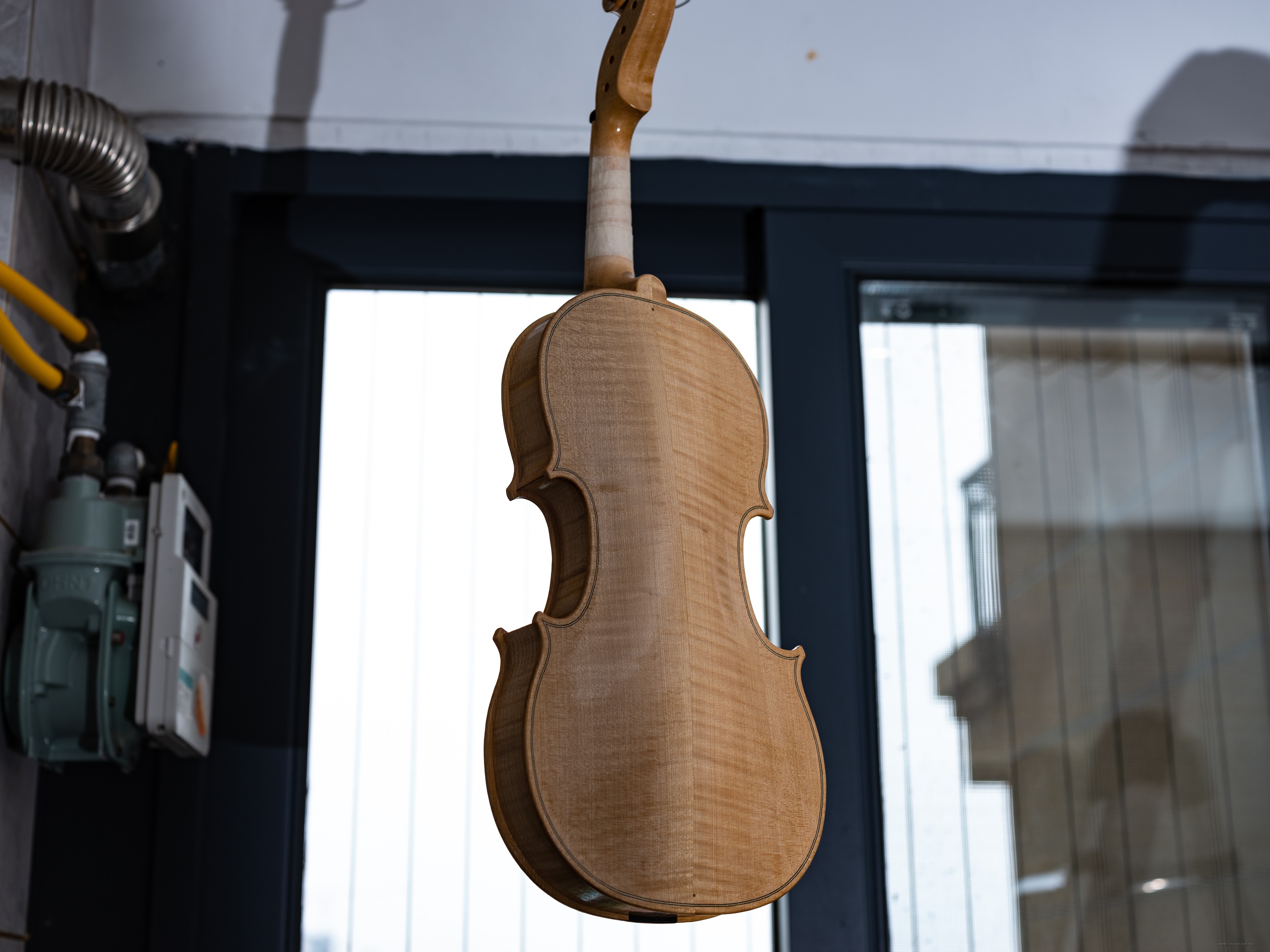

 楼主| 发表于 2022-8-6 08:23:15 | 显示全部楼层
温湿度:30,77%
室内窗边晒琴。
 楼主| 发表于 2022-8-7 16:31:32 | 显示全部楼层
温湿度:30,75%
本来以为我刷的够干的了,但晒两天了还是有肉眼看起来不干的油漆,这个趋势看来,这是一件长期的作业。
ps:油漆的口号:更薄更清爽!
 楼主| 发表于 2022-8-9 09:21:23 | 显示全部楼层
温湿度:30,72%
琴身干得差不多了,屁股还没晒过呢。
ps:传闻紫外线穿不过窗户玻璃,但实际上我关了窗户隔着玻璃晒效果一样很好,七月的天,说变脸就变脸,还是关窗安全。

 楼主| 发表于 2022-8-19 00:54:32 | 显示全部楼层
温湿度:30,75%
上第二遍折射液,方法同前面,只是怕第二遍会更难干,所以手指涂抹后,再用棉布擦干一遍(我想当然的操作,后果自负),让琴更干爽。
刷油漆总是短暂的见面。那么,又要两个星期后再见了朋友们。

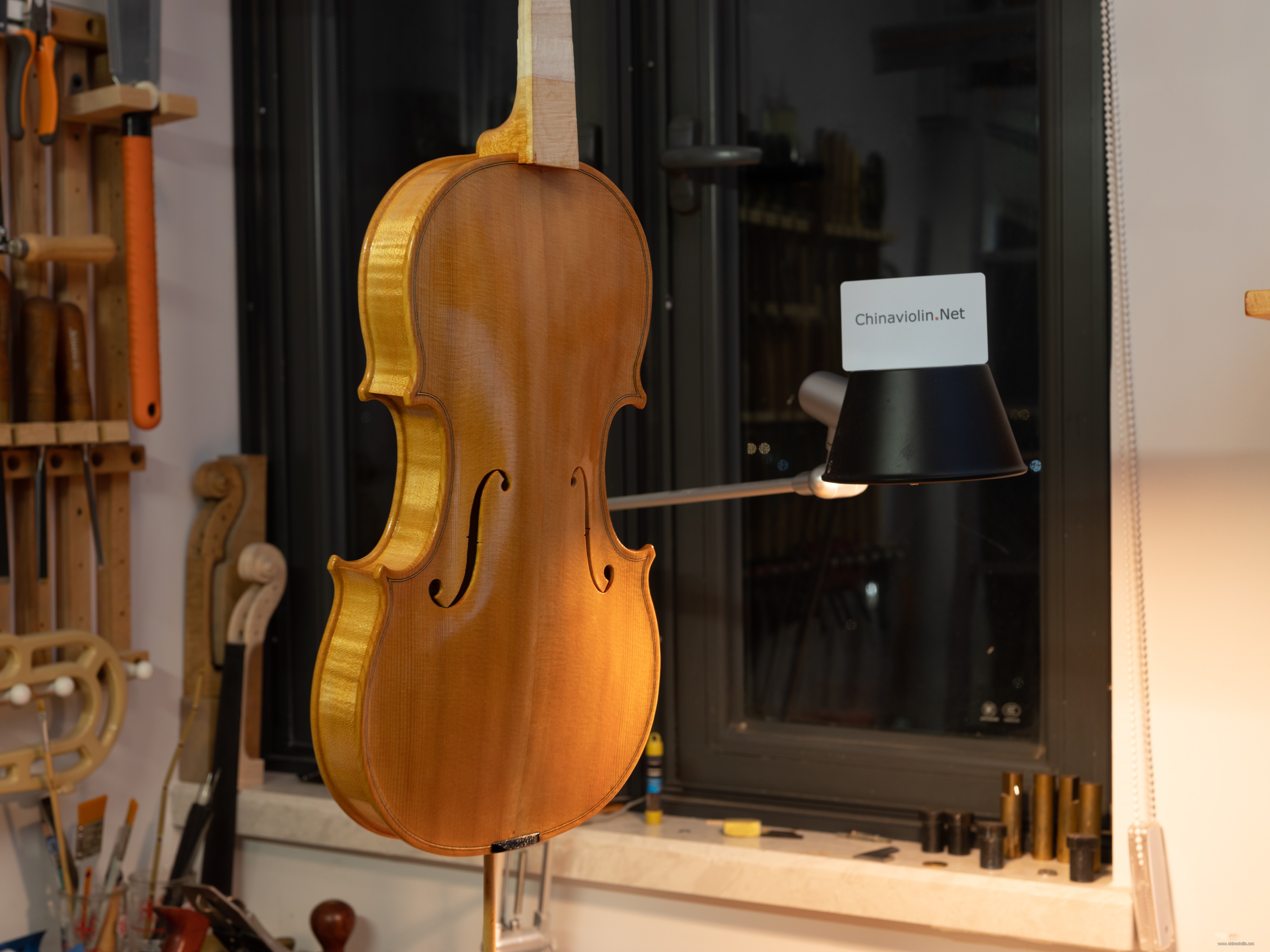

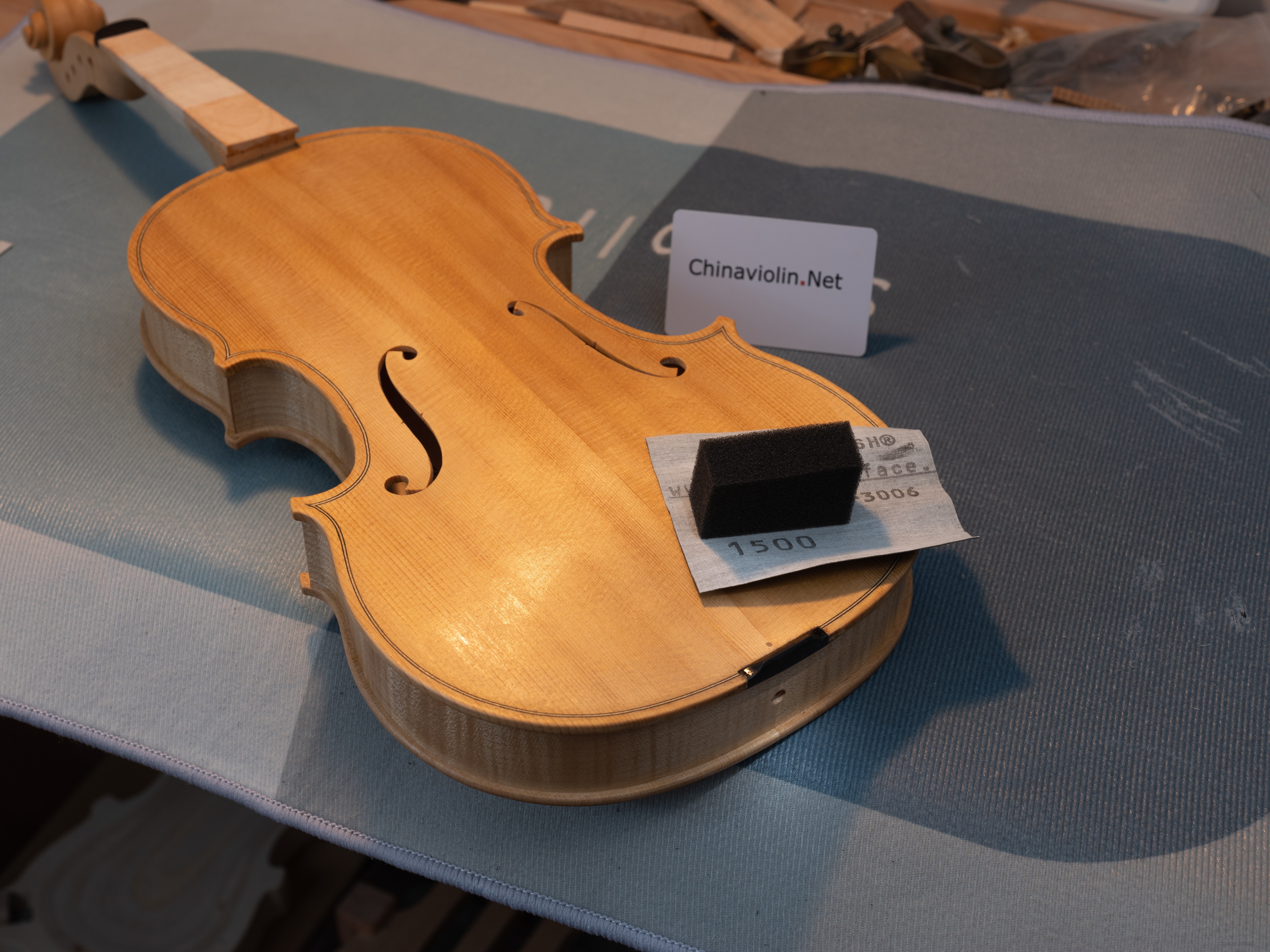

 楼主| 发表于 2022-9-4 00:30:44 | 显示全部楼层
温湿度:31,62%
距离前面刷漆过了16天,琴已经干透可以打磨了。
打磨用的这种Micro Mesh 1500目砂纸,一张巴掌大28元,大概足够剪成两半打磨两次,要说它质量好,其实并不怎么样,用一次就会掉砂,只是掉的砂会结成一小团一小团,不太容易污染琴体,只需要打磨后用刷子轻轻扫一下就干净了,还有它比较厚(但我还是喜欢包着海棉去打磨),对打磨时能起到缓冲作用,我想这是它贵的原因吧,不要幻想它质量有多好、能重复水洗之类的,用一次砂子就掉得不像样了,而且会受油漆污染不适合重复利用(成本又唰唰地上涨)。
刷子清洁琴体,等待后面油漆(可以看到琴体上大颗黑色的抱团砂粒)。
干干净净。
ps:这种砂纸虽然又贵又不耐用,但打磨效果很好,特别是对于后期的清洁。
