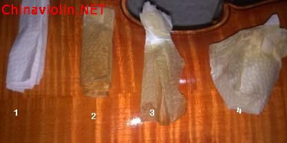

宝先生你好,请教图片瓶子下面是没有溶的琥珀吗?
 楼主| 发表于 2012-7-8 19:41:00 | 显示全部楼层
leptonid先生您好!
  是的,瓶子下面是没有溶的琥珀材料。我每批操作都进行3次提取,再下去就没有办法了。您是油漆工程师,专家。还有专业用的仪器设备。您一定是有办法的。在我们的交流中,您提到的混合方法对我启发很大。我会想办法探索试验的,如果能得到您的指教就更好了。
  以下图片就是3次琥珀提取液对比,(我用餐巾纸掌握)1是餐巾纸 2是第一次提取效果 3是第二次提取效果 4是第三次提取效果。
和琥珀提取液与其它油漆材料调配的油漆在小提琴上的效果。
