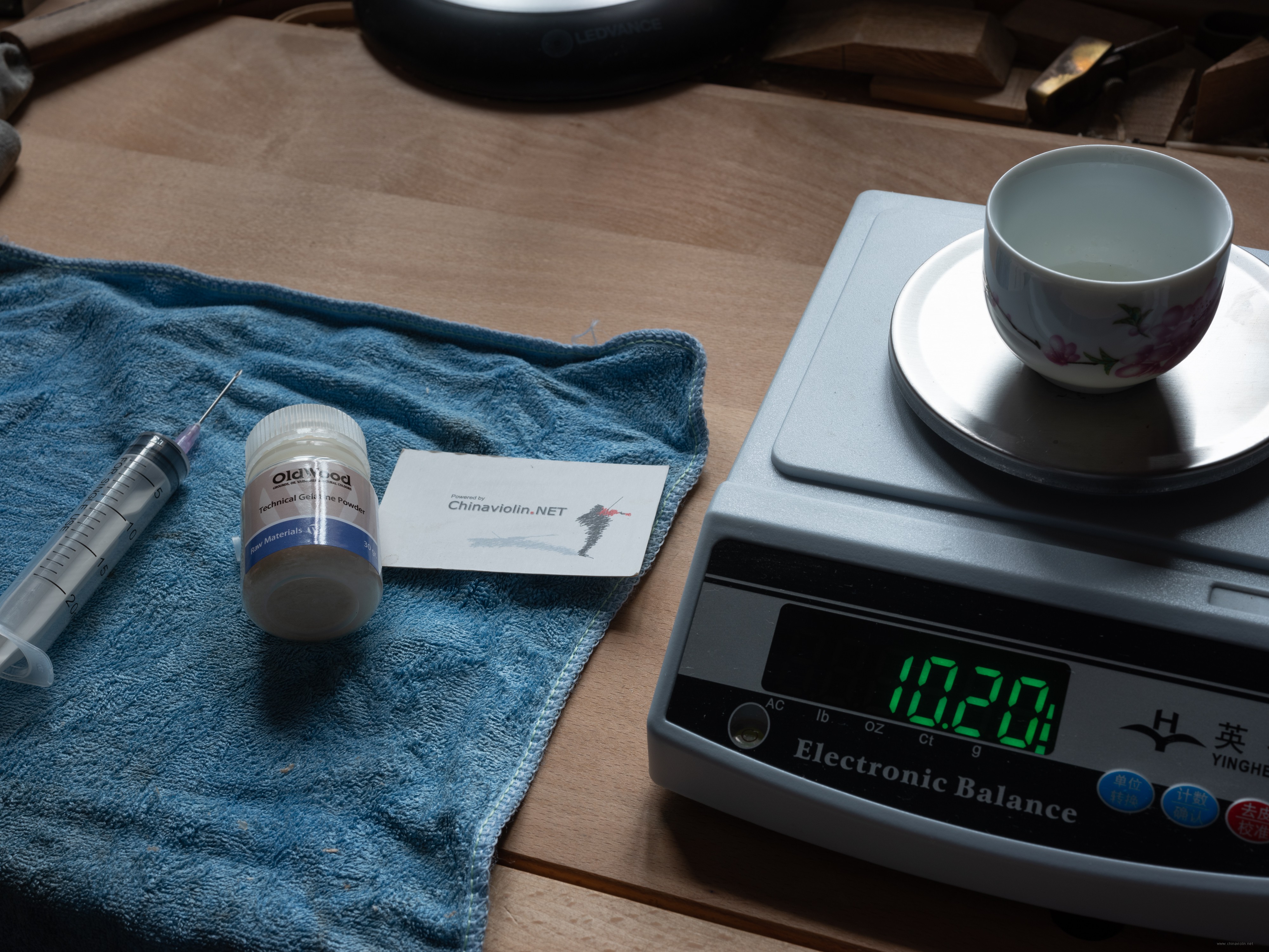

温湿度:31,76%
油漆第一步,给琴底刷蛋白胶,就像打地基一样,使后面的工作能在稳固的参考面上进行。
一把琴的量,大概是15克水+0.45克蛋白胶粉就足够了,量越少需要用精度越高的天秤。
温水泡开后,用海绵吸取胶液涂刷琴体,琴头和死角用小刷子,琴颈手握部分不涂。
在窗口用风吹干,干后打磨再刷一遍。
ps:现在过了6个小时,已经干透,琴的表面摸起来变得很粗糙,需要打磨后才能刷第二遍。

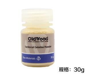

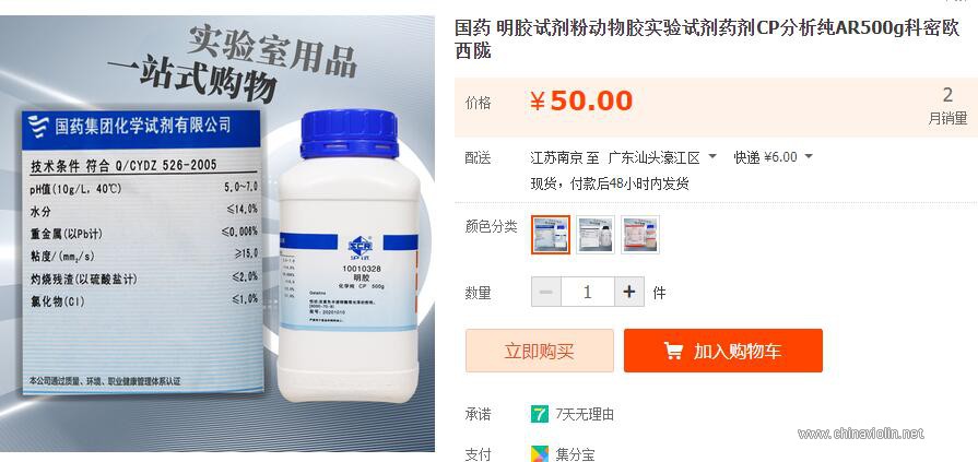

ps:所谓“蛋白胶粉”,是这种东西: 1.jpg ,30克60块钱一小瓶(跟小提琴有点关系的就贵,如果是专用的,那就更不得了),考虑其每次用量很少,这个价格也还可以接受,但它本质应该就是一种提纯的动物明胶,具体成份我也不是十分了解,我觉得跟这种东西应该是一样的: 2.jpg ,这种实物室用的也就500克50块钱,也许更纯正也不一定,有兴趣的朋友可以去研究一下。

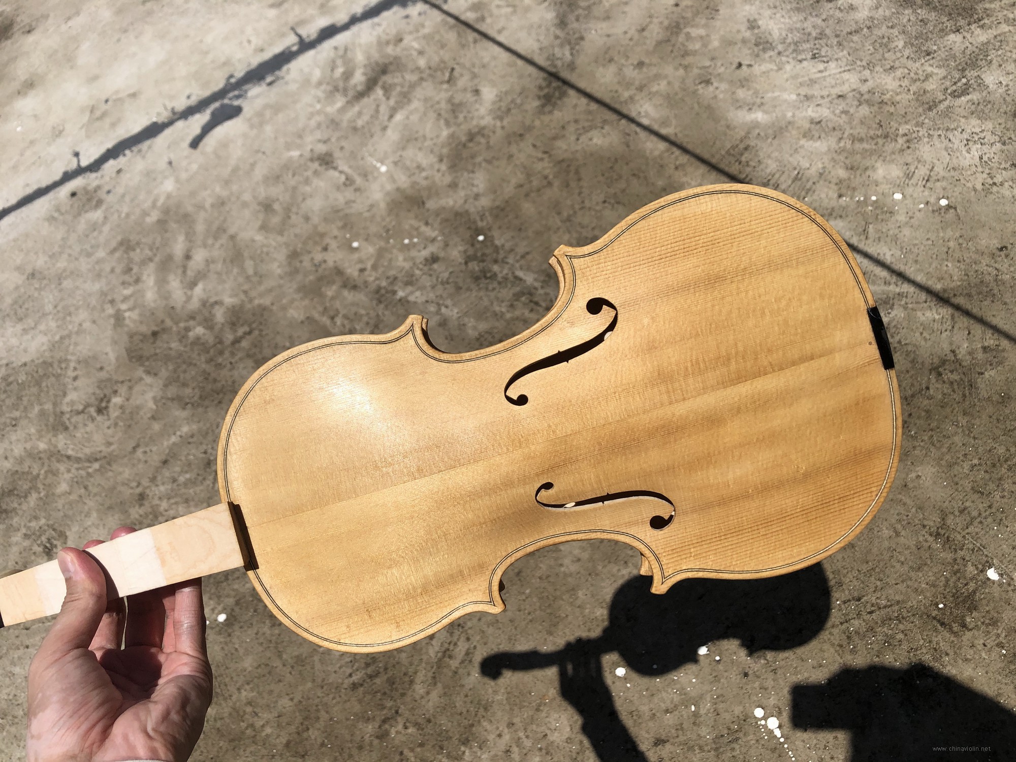

油漆步骤2:上底色。
oldwood的“AB金水”。
A水液体是一种水性的淡黄色料,刷一把琴6ml足够,用前注意摇一摇。
刷后找机会晒晒太阳(今天是阴天)。
ps:油漆的理论是由浅至深涂刷,所以底色是用比较浅的黄色,后面再履盖深色油漆,这样才能使油漆有立体感不显呆板。

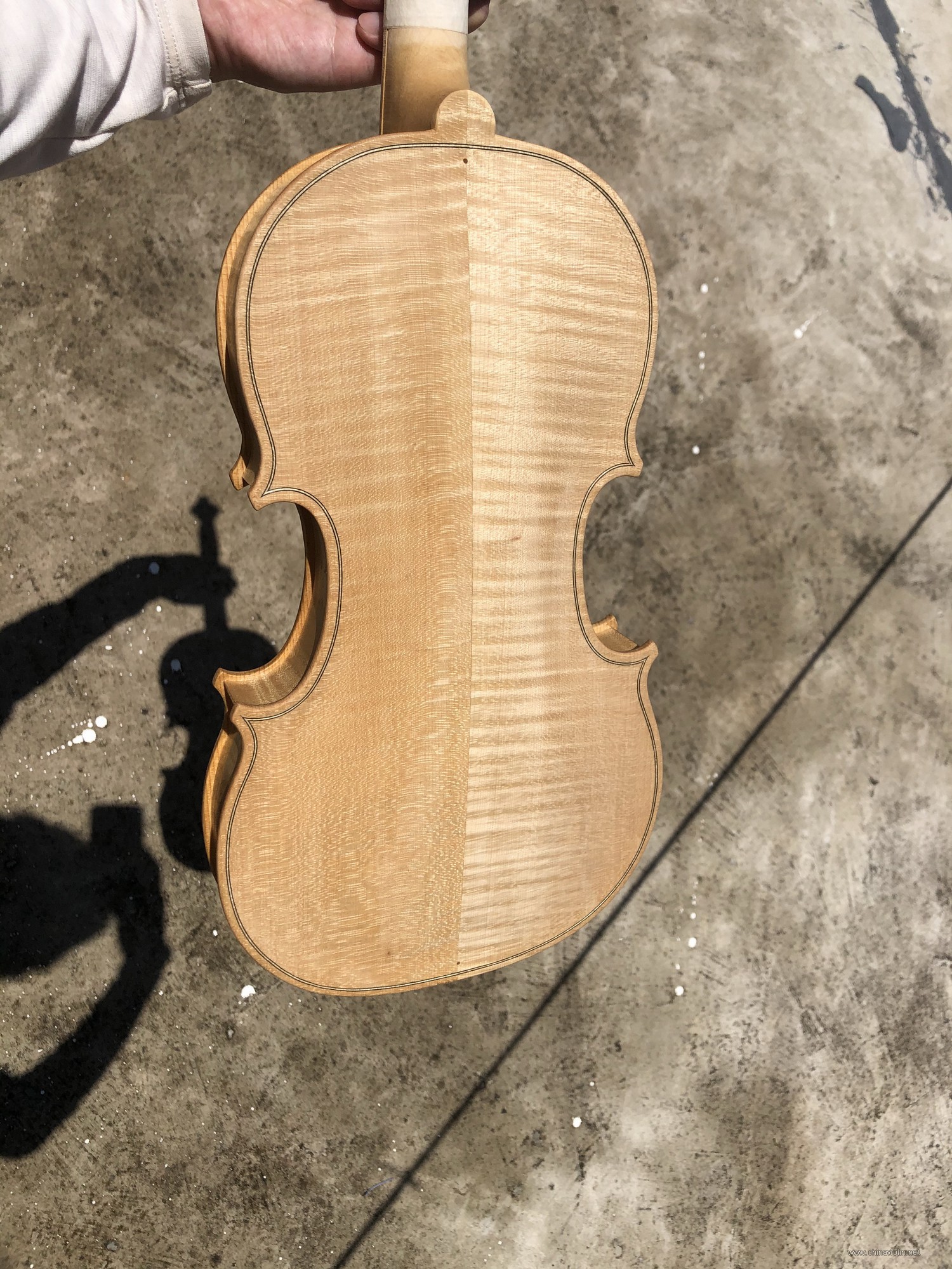

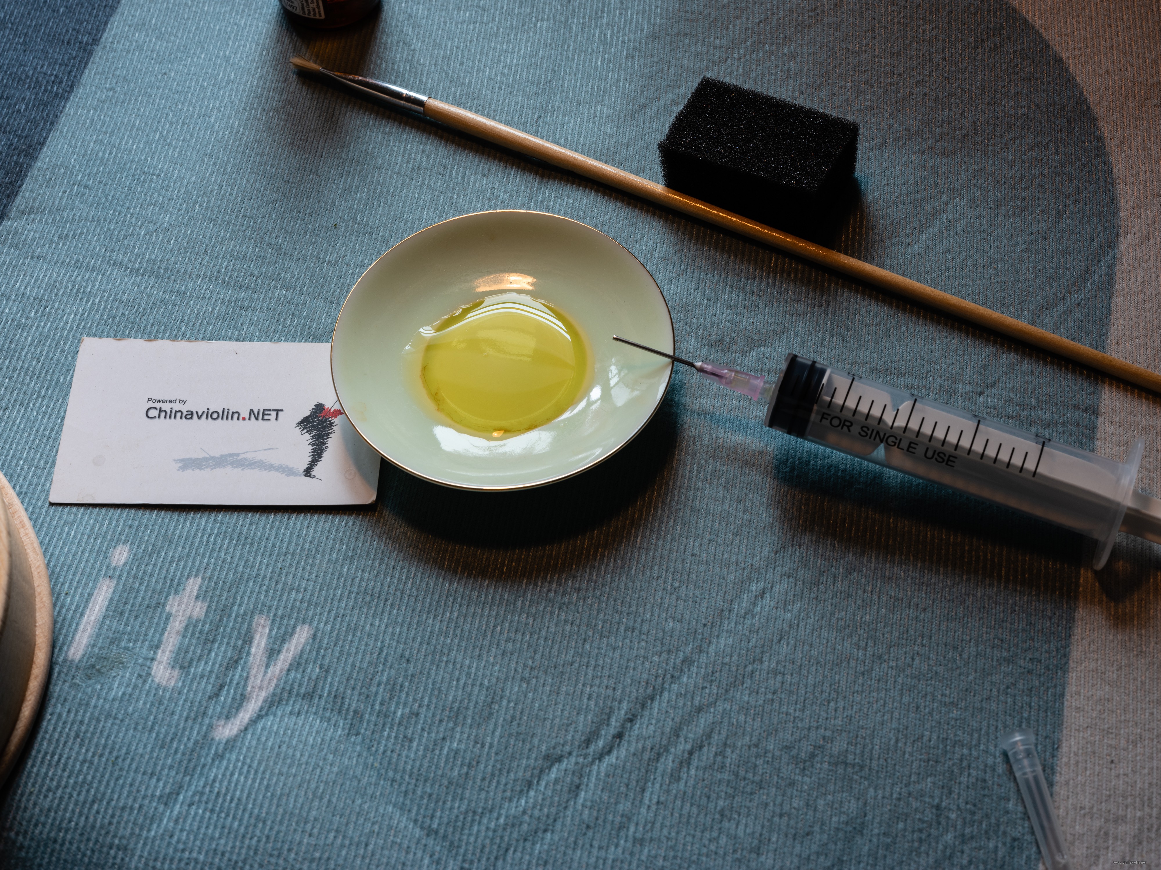

 楼主| 发表于 2022-8-5 13:53:41 | 显示全部楼层
温湿度:28,70%

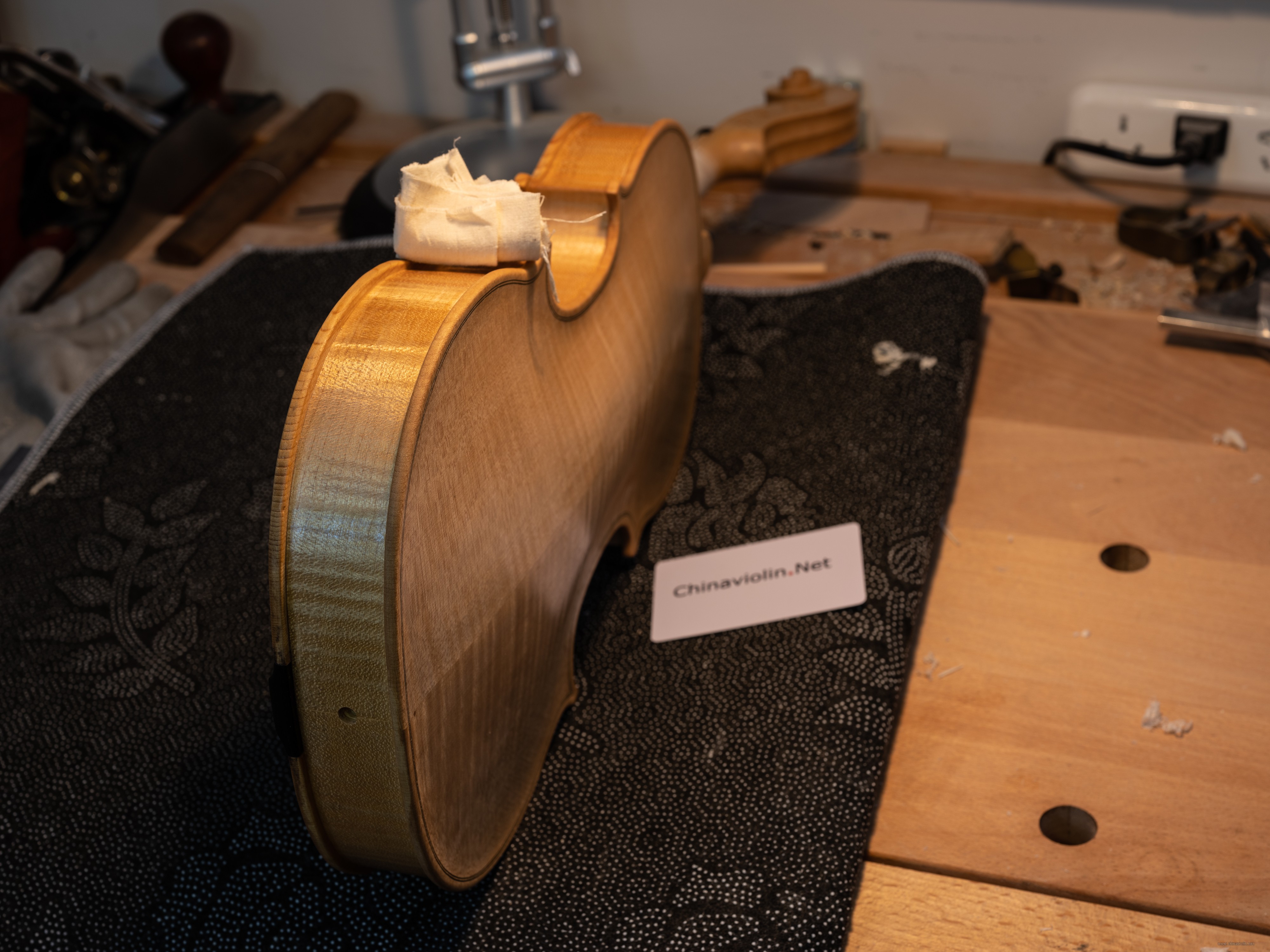

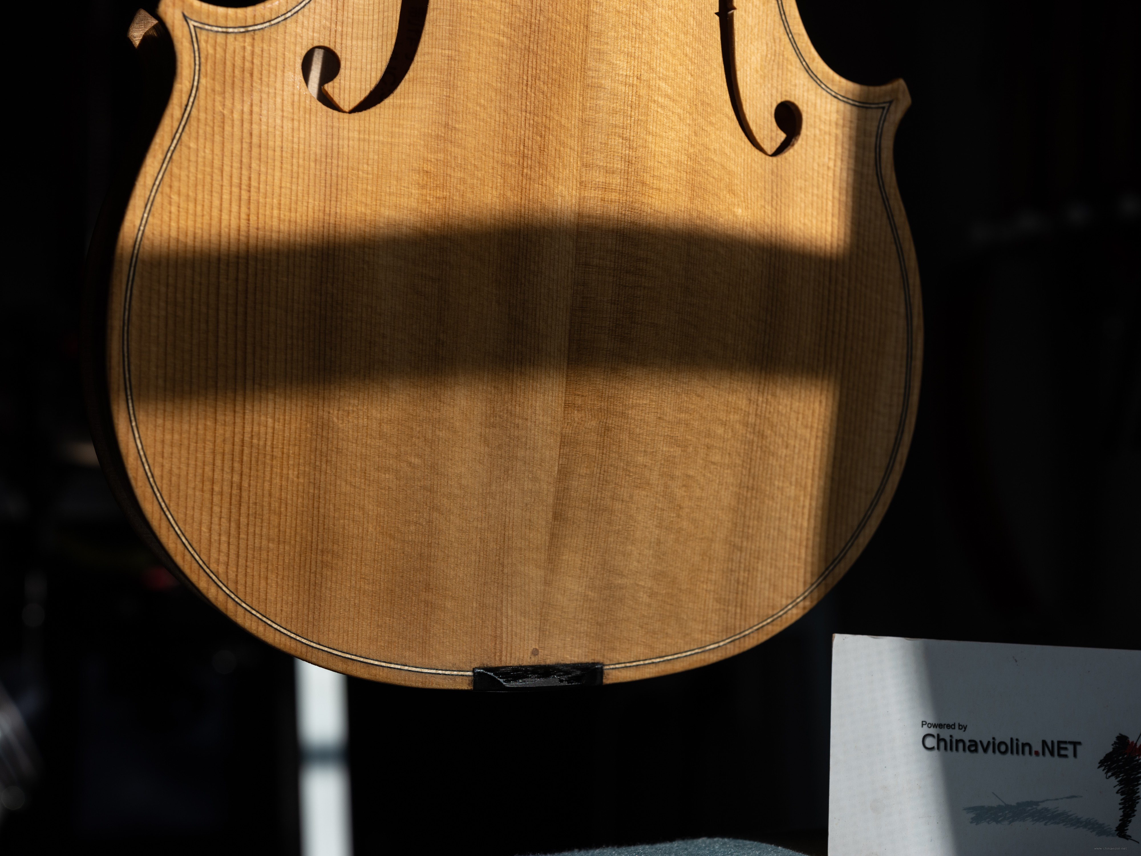

油漆步骤3:折射填充液。
刷折射液用到的工具:油画笔、手套。琴体我是直接用手指涂的,倒6毫升折射液到小盘里,然后用手指涂抹在琴体上,再推开来,就像给琴按摩一样,其实熟练了用手涂漆比用刷子更灵活,还没有刷痕。琴头和一些死角手指涂抹不到的地方是要用画笔的,我这里用的是一支BB牌貂毛猫舌笔,所以整个油漆过程,就只需要这把刷子即可(是不是很简单?)
因为折射液是油性的,不晒太阳干不了,我有点排斥紫外灯箱晒琴(个人美学),吸收恒星的能量,才能注入灵魂,花费十倍时间在所不惜。
晒太阳
太阳
ps:这东西味道不好,收回房间,味道久久散不开,一定要多通风透气。
ps:像这样的中午太阳是不能久晒的,我只晒了十几分钟就收回了。平时应该隔着窗户、树荫等半阳光状态下晒,并要及时变换位置。

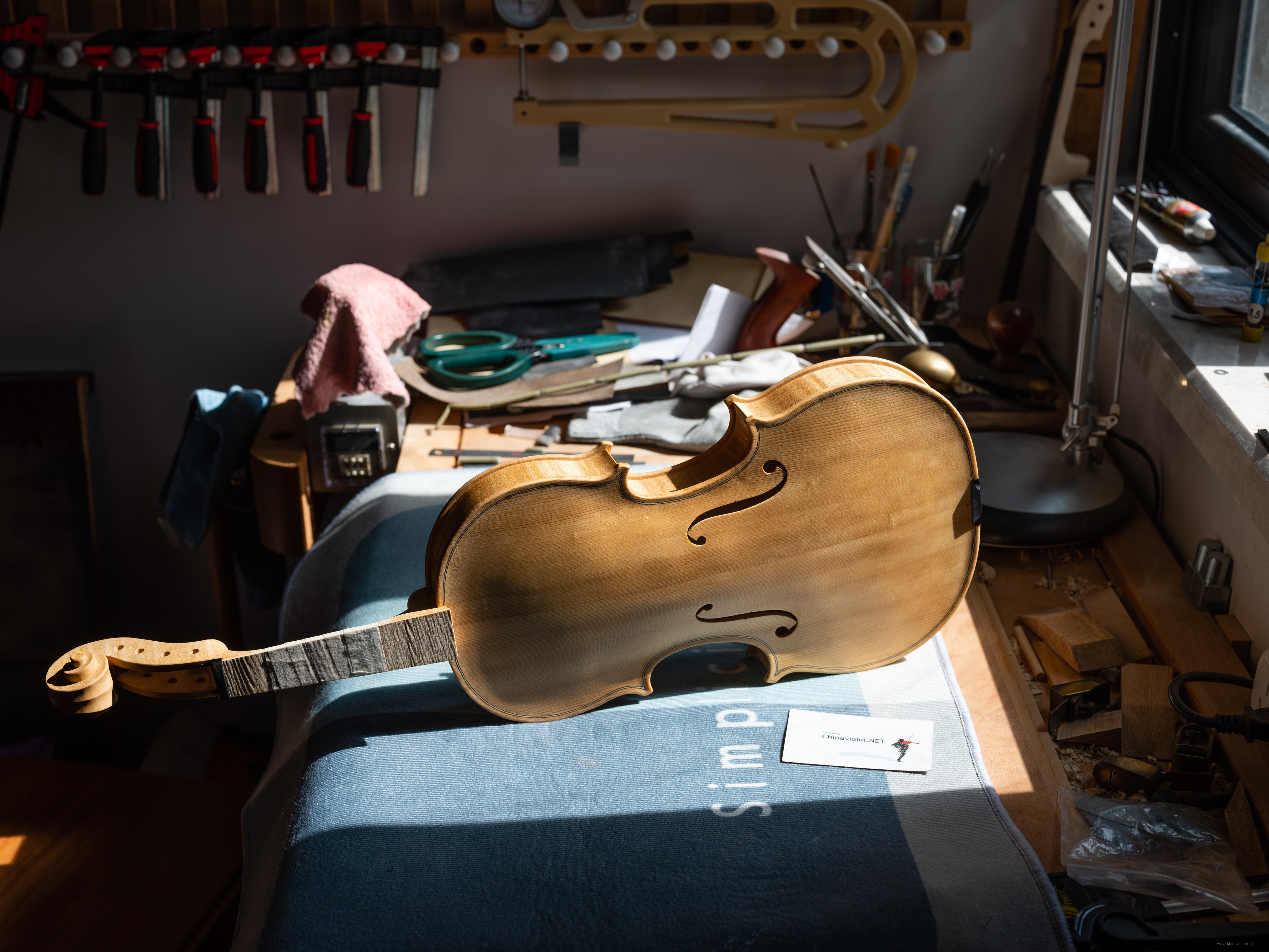

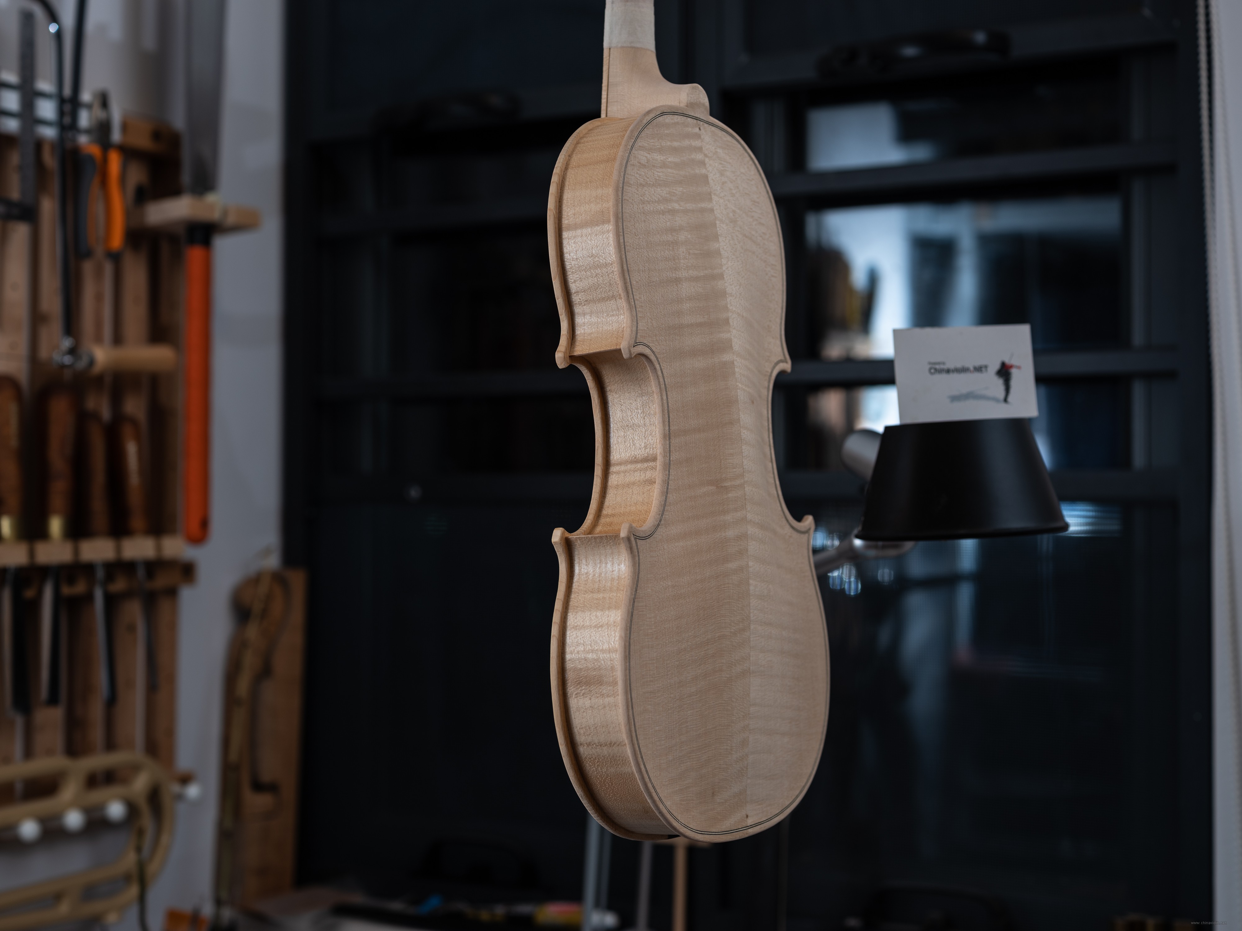

 楼主| 发表于 2022-8-6 08:23:15 | 显示全部楼层
温湿度:30,77%
室内窗边晒琴。

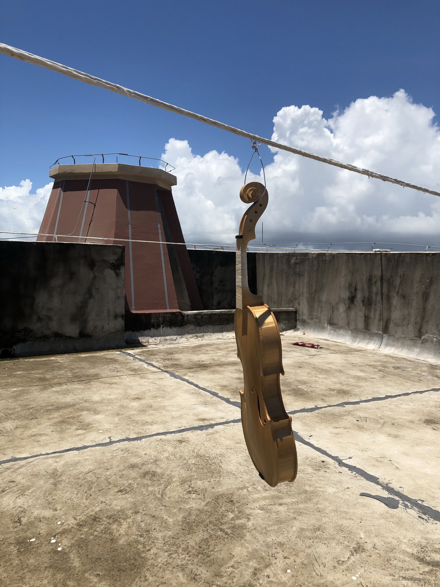

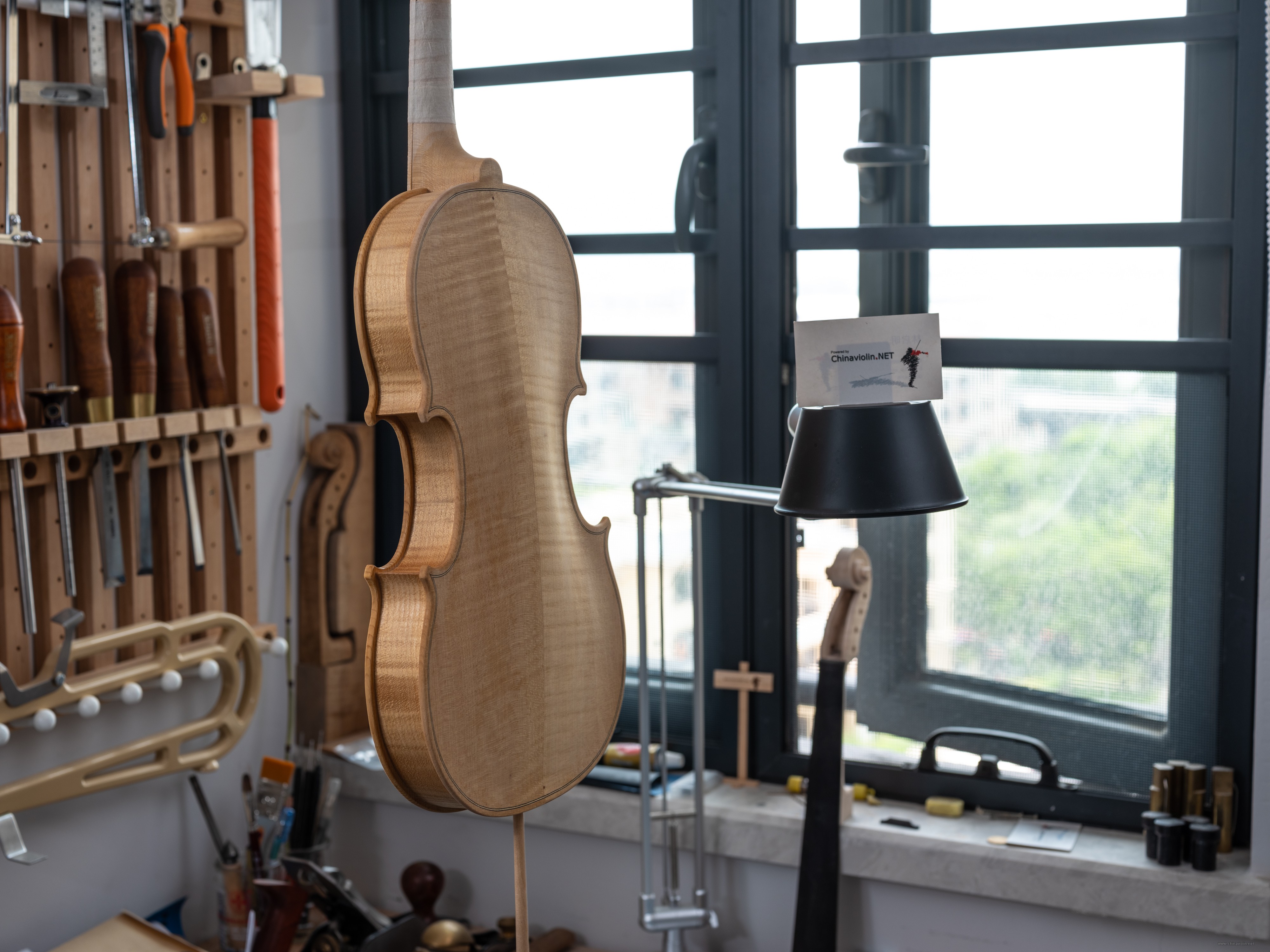

 楼主| 发表于 2022-8-7 16:31:32 | 显示全部楼层
温湿度:30,75%
本来以为我刷的够干的了,但晒两天了还是有肉眼看起来不干的油漆,这个趋势看来,这是一件长期的作业。
ps:油漆的口号:更薄更清爽!
 楼主| 发表于 2022-8-9 09:21:23 | 显示全部楼层
温湿度:30,72%
琴身干得差不多了,屁股还没晒过呢。
ps:传闻紫外线穿不过窗户玻璃,但实际上我关了窗户隔着玻璃晒效果一样很好,七月的天,说变脸就变脸,还是关窗安全。

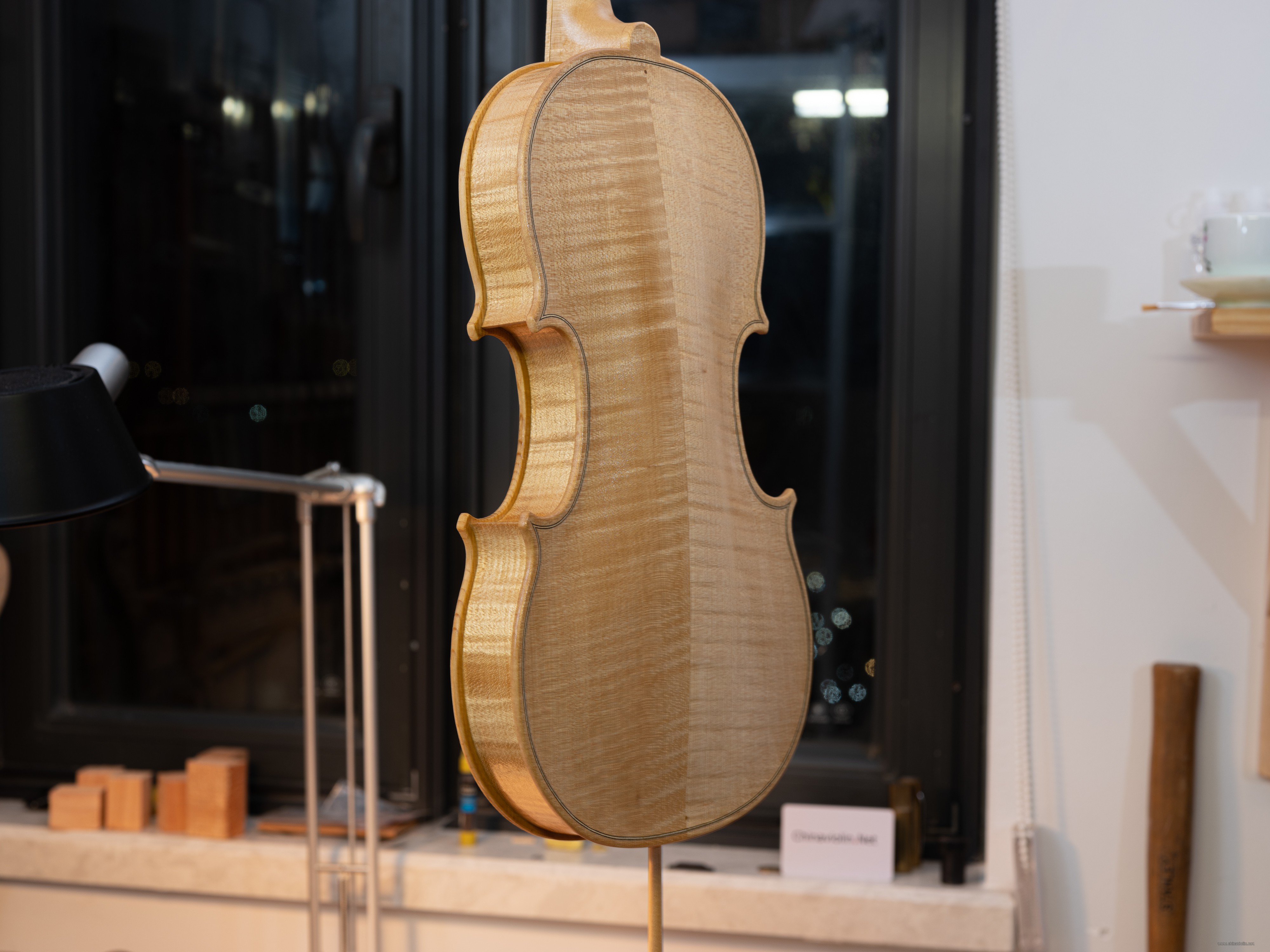

 楼主| 发表于 2022-8-15 00:01:08 | 显示全部楼层
温湿度:27,60%
用棉布打磨,棉布本身就是很好的打磨抛光材料,可以代替砂纸。
ps:油性漆估计每遍漆要至少两周时间来干燥,还是要天气好的情况,时间成本节节飙升,知道为何现在用酒精漆的人更多的原因了吧?
