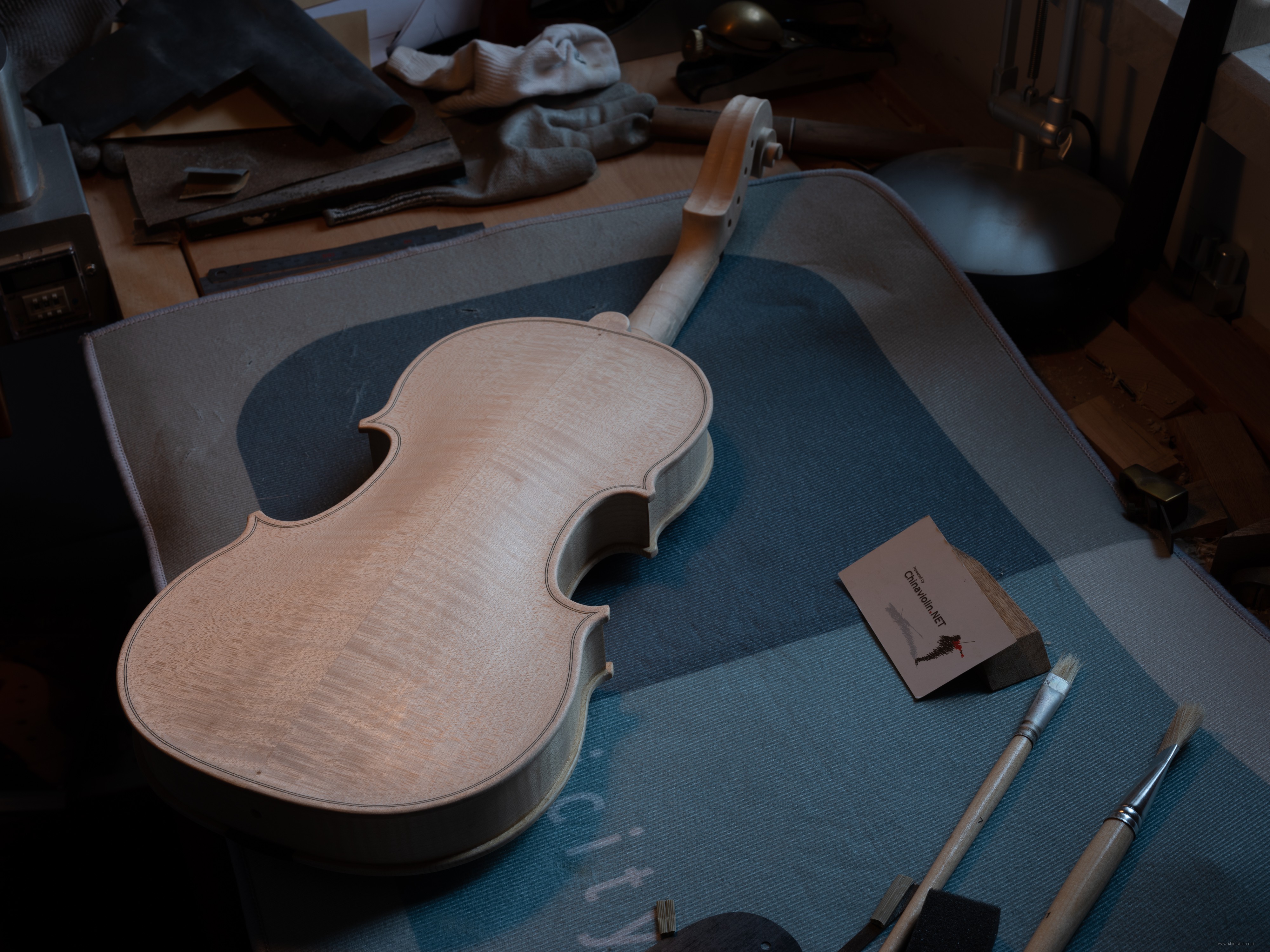

 楼主| 发表于 2022-6-27 22:43:02 | 显示全部楼层
温湿度:26,57%
经过平凿、小刀、砂纸几轮猛烈攻击后,是不是俊朗了许多?
发表于 2022-6-28 08:14:37 | 显示全部楼层
《红河谷》真好听。
发表于 2022-6-28 09:21:28 | 显示全部楼层
看样子要大功告成了,非常佩服版主,看着版主制作小提琴的复杂和艰辛,估计这把小提琴价格不菲!
发表于 2022-6-28 10:46:05 | 显示全部楼层
燕尾槽, 长木匠,短铁匠.。音响几分频,好发烧啊。未立体声?  还得给琴穿衣呢。 很期待琴声。

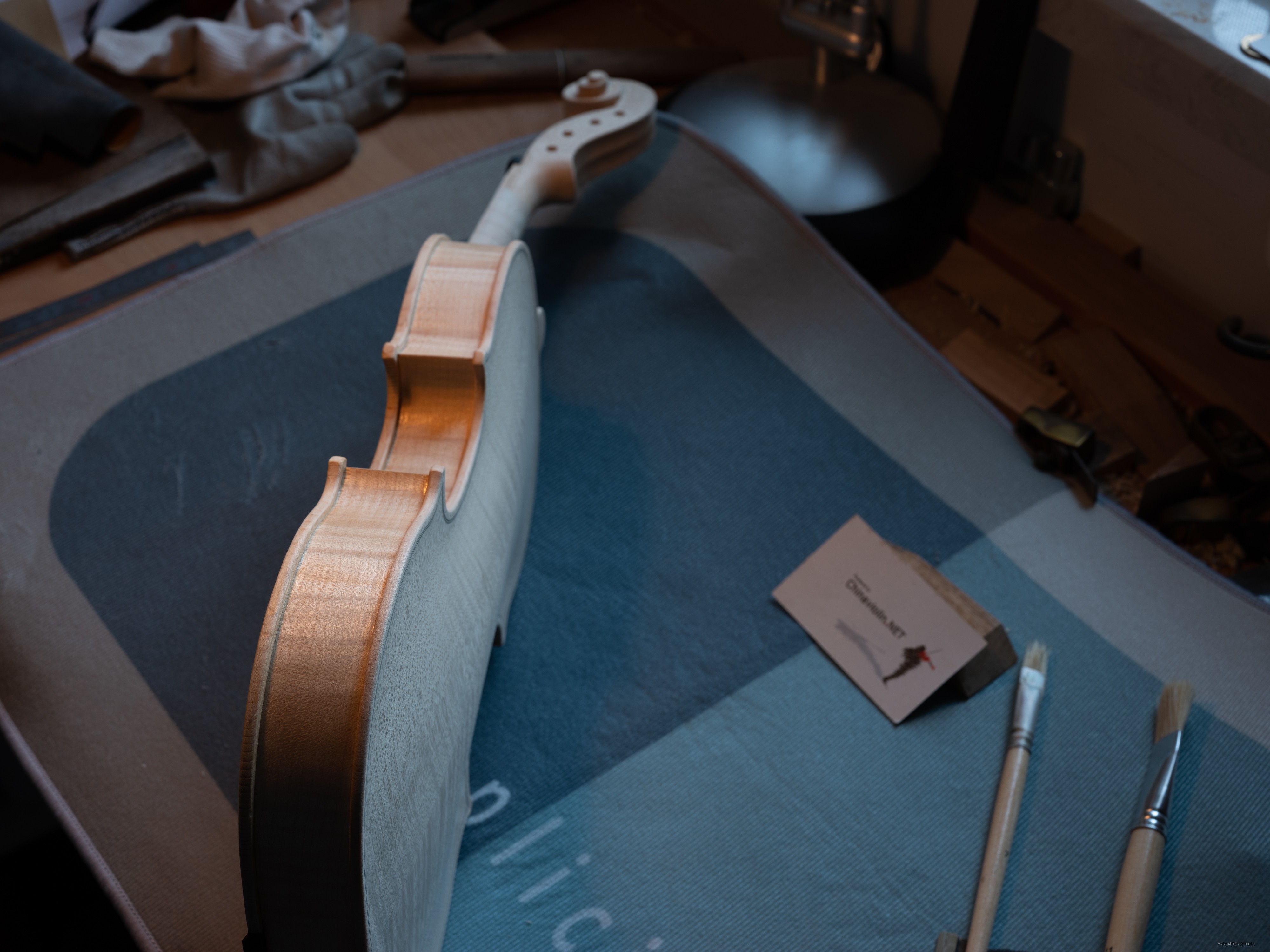

 楼主| 发表于 2022-6-28 23:19:34 | 显示全部楼层
温湿度:26,55%
准备安装尾枕,尾枕备料是一块8x8x36mm的黑檀木,先要反复检验备料各面直角。
ps:黑檀配件我喜欢选用印尼产黑檀,它的密度比非洲黑檀低,重量轻,声音传导特性更好,重量轻的特性导致它的配重和手感会更好,而且喜欢它的黑色不是很深,常常夹带黑黄相间的条纹。

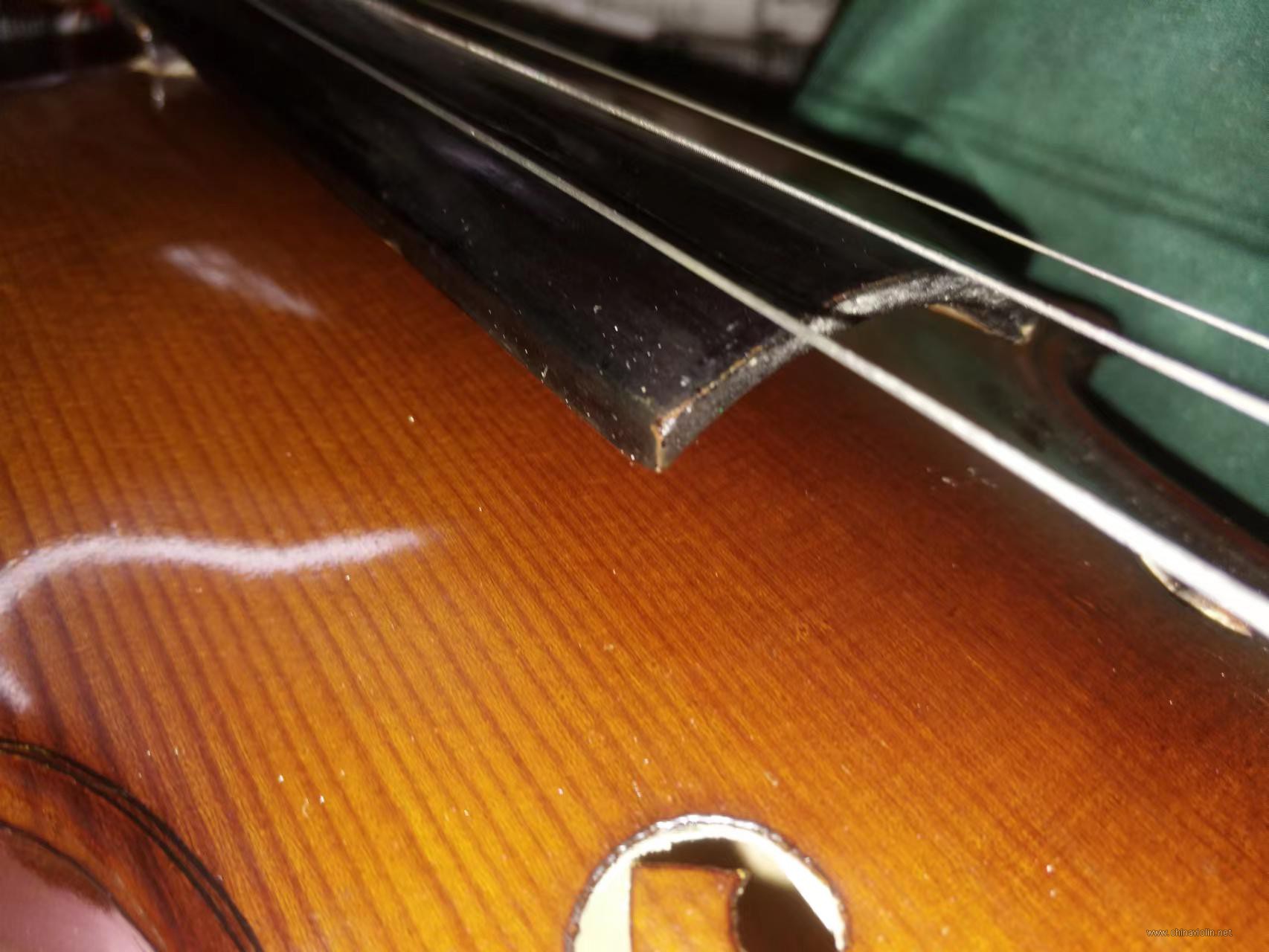

 楼主| 发表于 2022-6-30 21:49:28 | 显示全部楼层
温湿度:29,64%
面板缺口宽度我开的尺寸是33mm,下弦枕处理后规格:8x7x33mm,用铅笔沿面板为下弦枕画好线。
贴近面板有一个斜面,一般标45度。
弦枕太紧的话(需要硬塞)上胶后会马上撑裂面板,或者随着时间面板收缩后自己涨裂,所以我这里的紧度调节到塞进去后刚好有摩擦,但可以用手指轻轻就能提起弦枕的松紧度。
 楼主| 发表于 2022-7-1 11:52:52 | 显示全部楼层
温湿度:29,76%(台风警报)
内面做一个45度左右的斜面。
在80目砂纸上打磨角度,看起来泡水很好喝的感觉。
发表于 2022-7-2 10:33:07 | 显示全部楼层
版主考虑周到,新琴一段时间后肯定会低头的,制作时投影高度大于27mm是对的,估计一年都不到就会到27甚至更低些。
