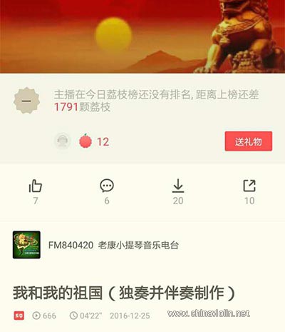

下图是删时快照,播放,点赞、留言、转发量均不错,尤其是居然有20人下载,让我坐不着了,此曲留有太多的缺陷啊!
所以立马删了!
本次重新录制后,仍然有一些缺失,尤其是音准上仍不稳定,未曾拉过的琴友不妨试试,乐曲没难度,估计大概五级不到吧,但确实不太容易拉好,呵呵.....

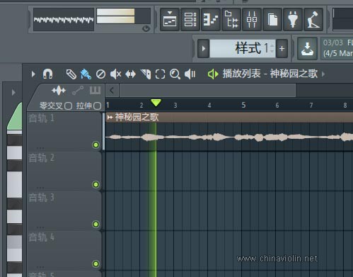

下面详尽地说明一下先录音后伴奏的做法。
一、
如图:
先把录音音频装入“播放列表”,注意是缺省的“样式1”。
播放她,同时尽可能地识别音乐与频谱的对应关系。

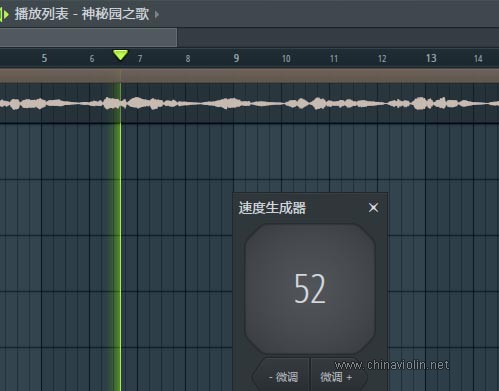

采集基本速度,虽然节奏自由,但音乐仍有个贯穿全曲的基本速度,打开“速度生成器”,
播放录音音频,用鼠标在“生成器”上打节拍,这个节拍就会自动设置为基本节拍,它决定着播放指针的播放速度。如下图:

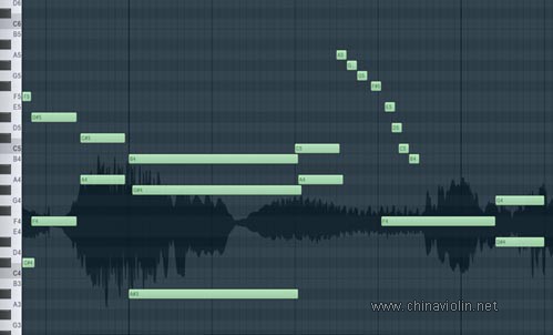

增加样式,设置为“样式2”再把录音音频装入“钢琴窗”,这时录音音频的频谱变成“钢琴窗”的背景图,移动键盘时她永远处于中间,极其宜人!
自由节拍必需摈弃小节线概念以及填写音符的自由度,如图设为“主对齐”以及“无”或者“1/6”步均可,这样,键盘上的格子够细且填写音符时不会强行吸附到格线上。
四、
愉快的伴奏制作开始了,根据自己的录音,精准地填写你的伴奏音符吧!或许你感到困惑了:
这是谱,不是音,如何做到精准?
这对我不成问题,已深谙音、谱间关系,至于琴友你,除了事先对着播放列表多听,还可以随时切换到播放列表核对。

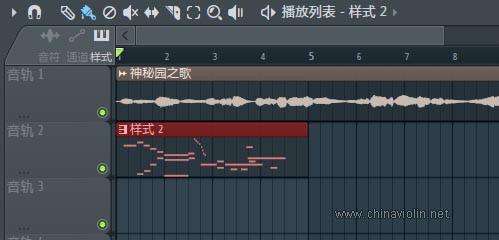

最后一招,把你的伴奏(样式二)也刷到“播放列表”中,如下图:
这样可以时刻监听制作实效,发现问题随时切换到“钢琴窗”修改,“水果机”在这方面的人性化能力特强!
