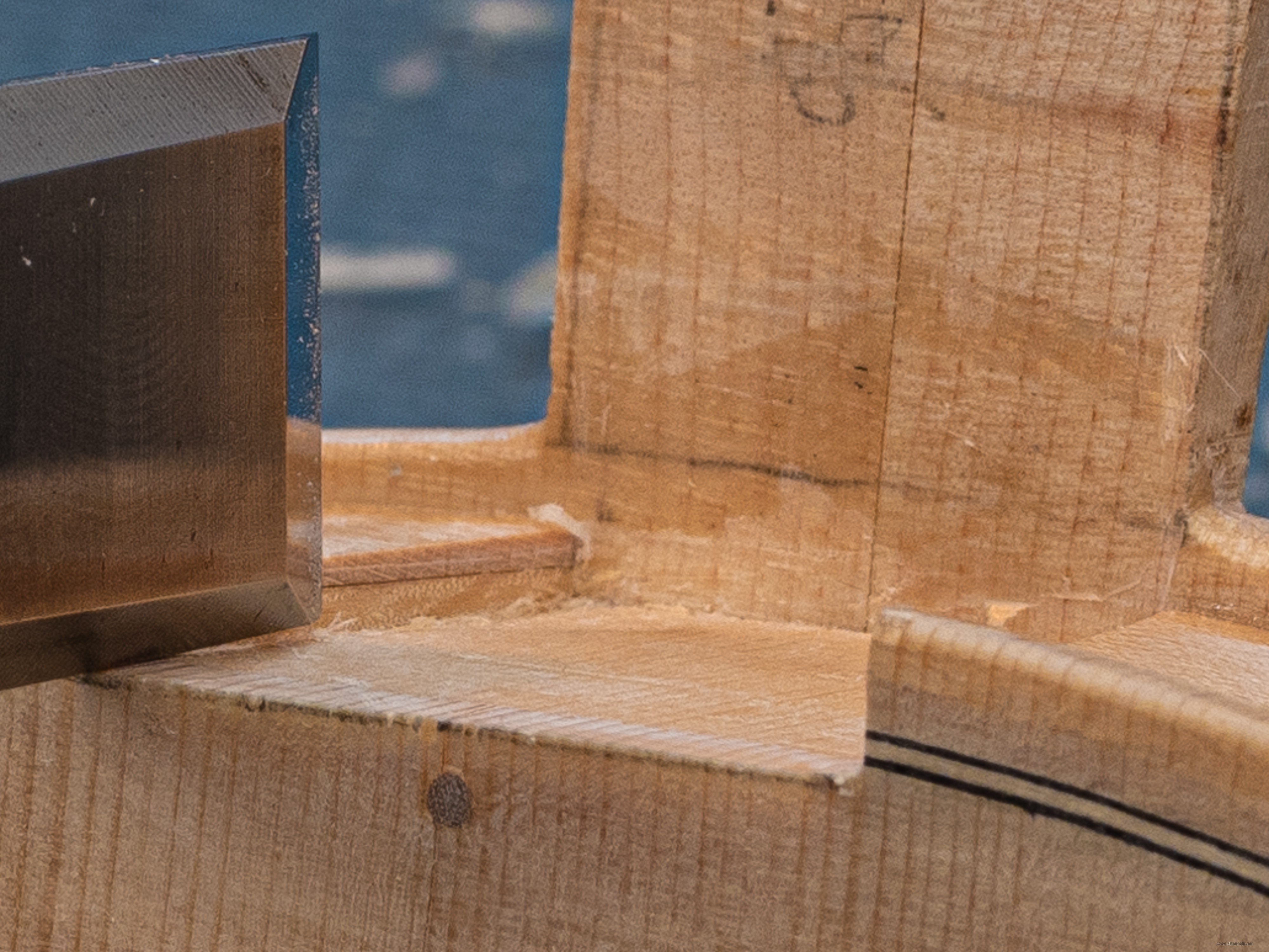

 楼主| 发表于 2022-6-20 14:11:17 | 显示全部楼层
温湿度:30,76%
开槽的接口简单说就是要平要直要准确。
接口没有弧线,琴体上的、琴颈上的每一条直线,都要用钢尺验证并用一把绝对平的凿刀细心平整。
两边的壁是程V字型的,上口宽,下口窄,这里处理不到位琴颈塞进去后会有缝隙。
每推进一点,就整体都要再修整一次。
琴颈肩钮处开料时要多留一点余料可以方便后面调整各种角度。

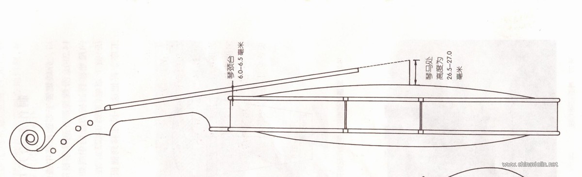

 楼主| 发表于 2022-6-22 11:58:29 | 显示全部楼层
温湿度:26,60%
琴颈的试装。
【数据摘自《小提琴制作艺术》】
根据《小提琴制作艺术》的数据,指板投影到琴码上的高度应该26.5-27mm,我手上刚好有一把仿1715的老琴,量了下是26mm,高把位不舒服,所以我决定把投影高度定在28mm,指板末端离面板21mm,指板投影高度越低,弦离指板越远,按弦越费力。

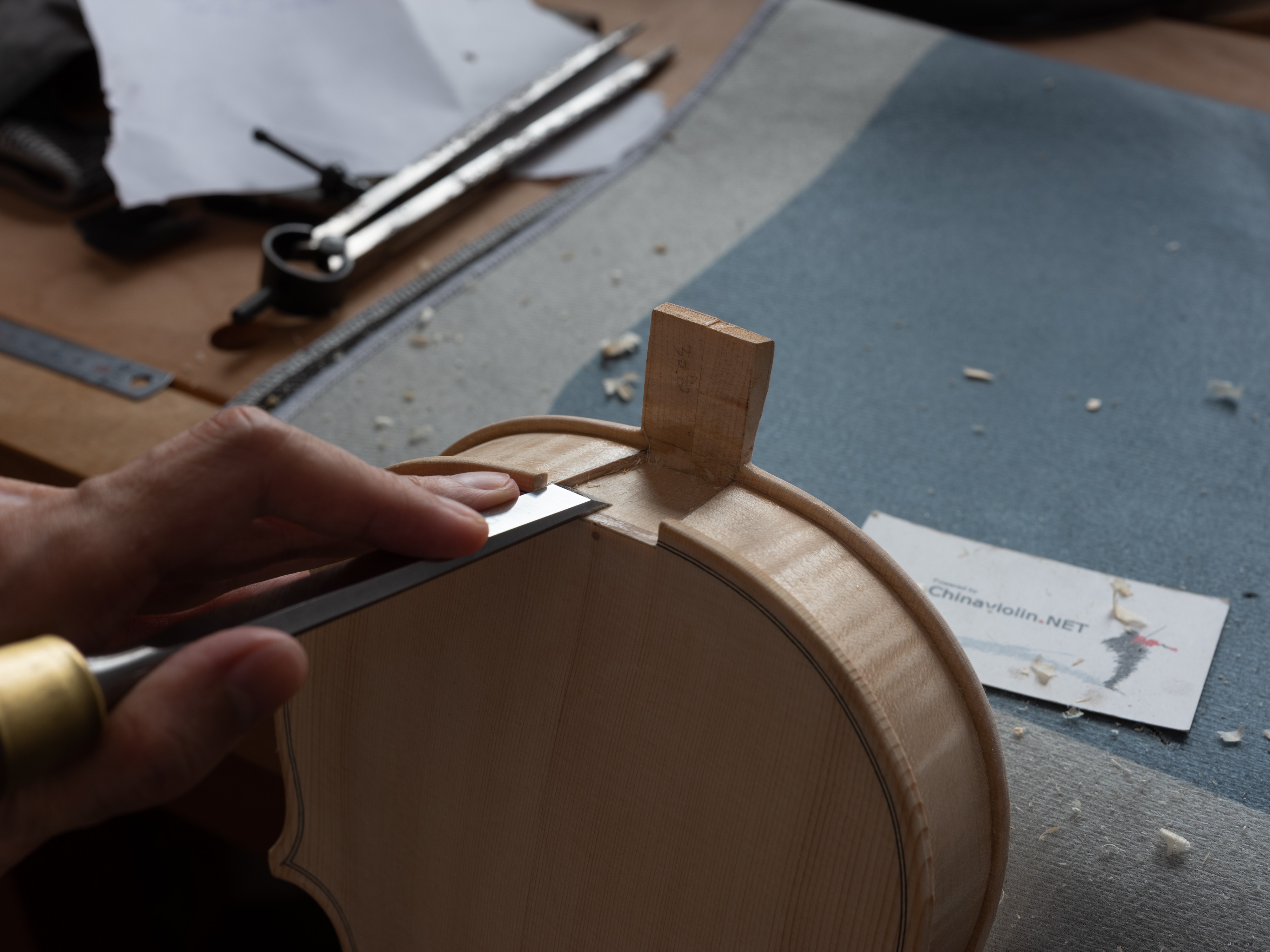

 楼主| 发表于 2022-6-24 12:00:02 | 显示全部楼层
温湿度:31,67%
琴颈粘合前最后的准备。
锉草最后一次处理面板表面。
最后一次。。
最后。。
上胶,合琴。
ps:这里要注意的是琴颈槽不能太紧,要考虑油漆过程面板跟琴颈因材质不同收缩率不同导致的面板和琴颈处开胶。我的估算值是未上胶前琴颈塞进去可以小心提起来差点就会掉落的状态(非常重要,红字警示)。

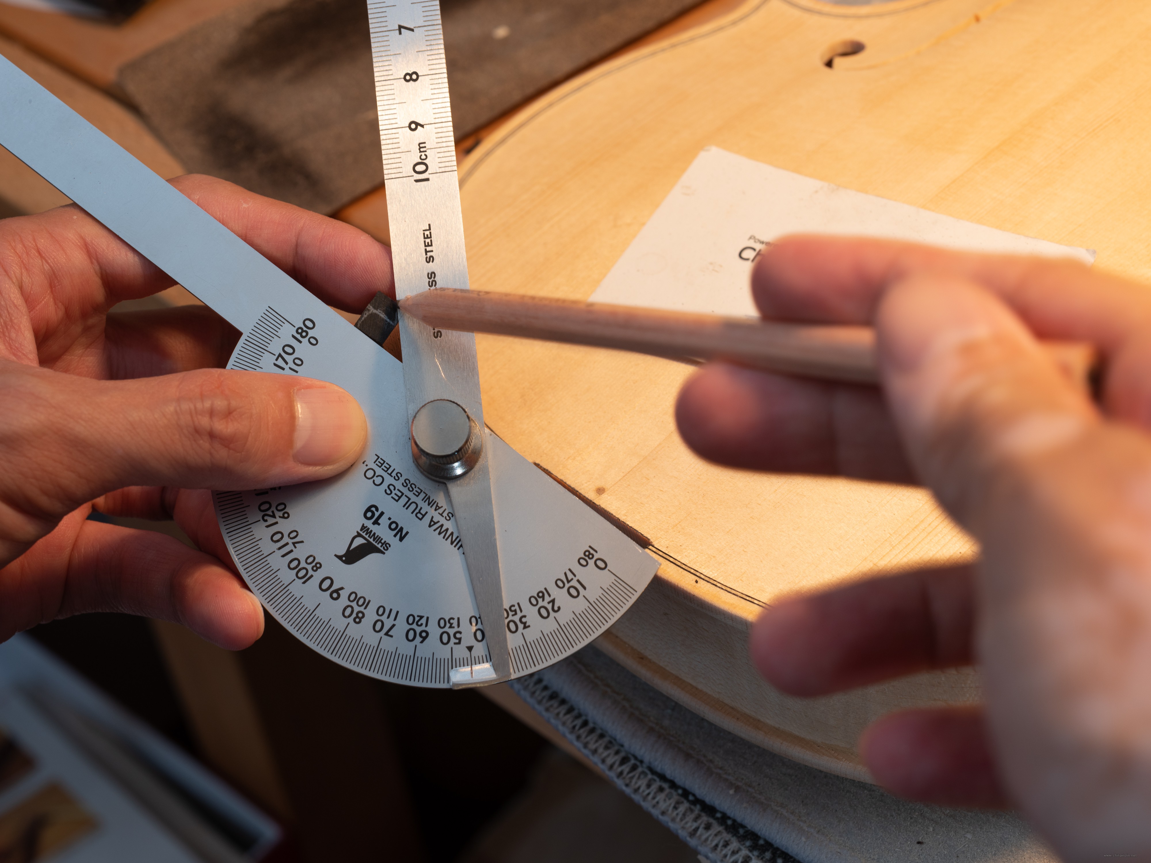

 楼主| 发表于 2022-6-25 23:11:33 | 显示全部楼层
温湿度:25,61%
肩钮处我用一枚5毛硬币来划线,硬币直径20mm,画线后圆直径22mm,圆顶部离镶线17mm。

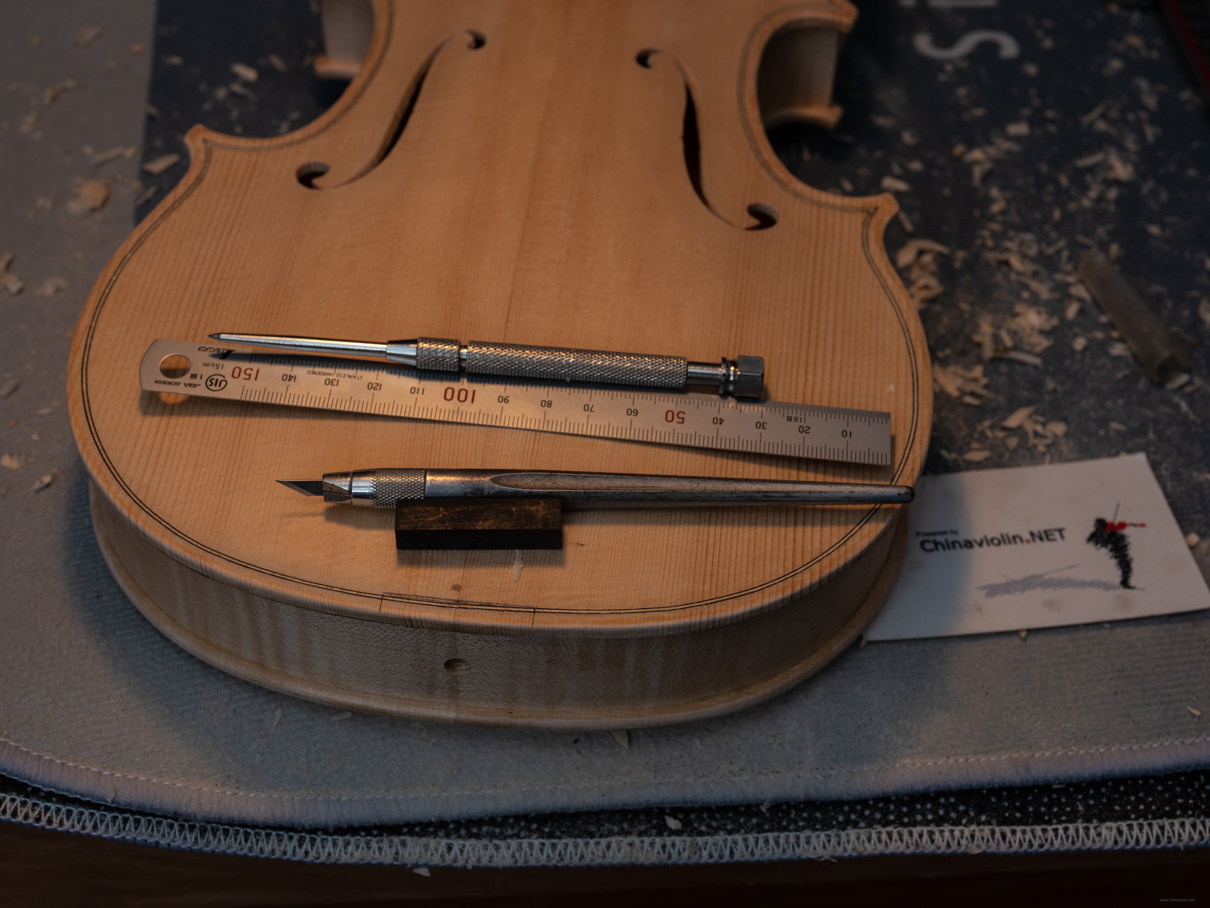

 楼主| 发表于 2022-6-28 23:19:34 | 显示全部楼层
温湿度:26,55%
准备安装尾枕,尾枕备料是一块8x8x36mm的黑檀木,先要反复检验备料各面直角。
ps:黑檀配件我喜欢选用印尼产黑檀,它的密度比非洲黑檀低,重量轻,声音传导特性更好,重量轻的特性导致它的配重和手感会更好,而且喜欢它的黑色不是很深,常常夹带黑黄相间的条纹。

发表于 2022-6-29 07:06:51 | 显示全部楼层
有尺,是何制式,看尺末标 有150m。是公制吗?正好测几条年轮线/cm。中心很密,边很梳。木射线廖廖。太密,太梳都不好,应 6+-1条,均匀。黑白线春秋线宽度接近为佳[我道听途说],这里替老鱼版主补充。是首秀,不能用太好的木。 [好象,晒购物中,是打包商品,成组,成套。没得选 ]。
发表于 2022-6-29 11:11:43 | 显示全部楼层
sunshunoo8 发表于 2022-6-29 07:06
有尺,是何制式,看尺末标 有150m。是公制吗?正好测几条年轮线/cm。中心很密,边很梳。木射线廖廖。太密,太 ...
是15cm,150m那就是150米了。
 楼主| 发表于 2022-6-29 11:22:34 | 显示全部楼层
我同你一样停留在道听途说的阶段。
人很容易受视觉影响左右听觉,你说的那些好琴的特征也许视觉上让人看了更舒服,但好看的木料价格上会贵上许多,同一棵树不同造型的木料会被经销商划分成不同级别出售,价格相差甚远,声音相差多少,个人直觉认为应该没什么区别,应该是好看的木材更容易受制琴师重视而认真制作才能卖出更好的价格,自然好看的木料的琴好声的机率更高一点。

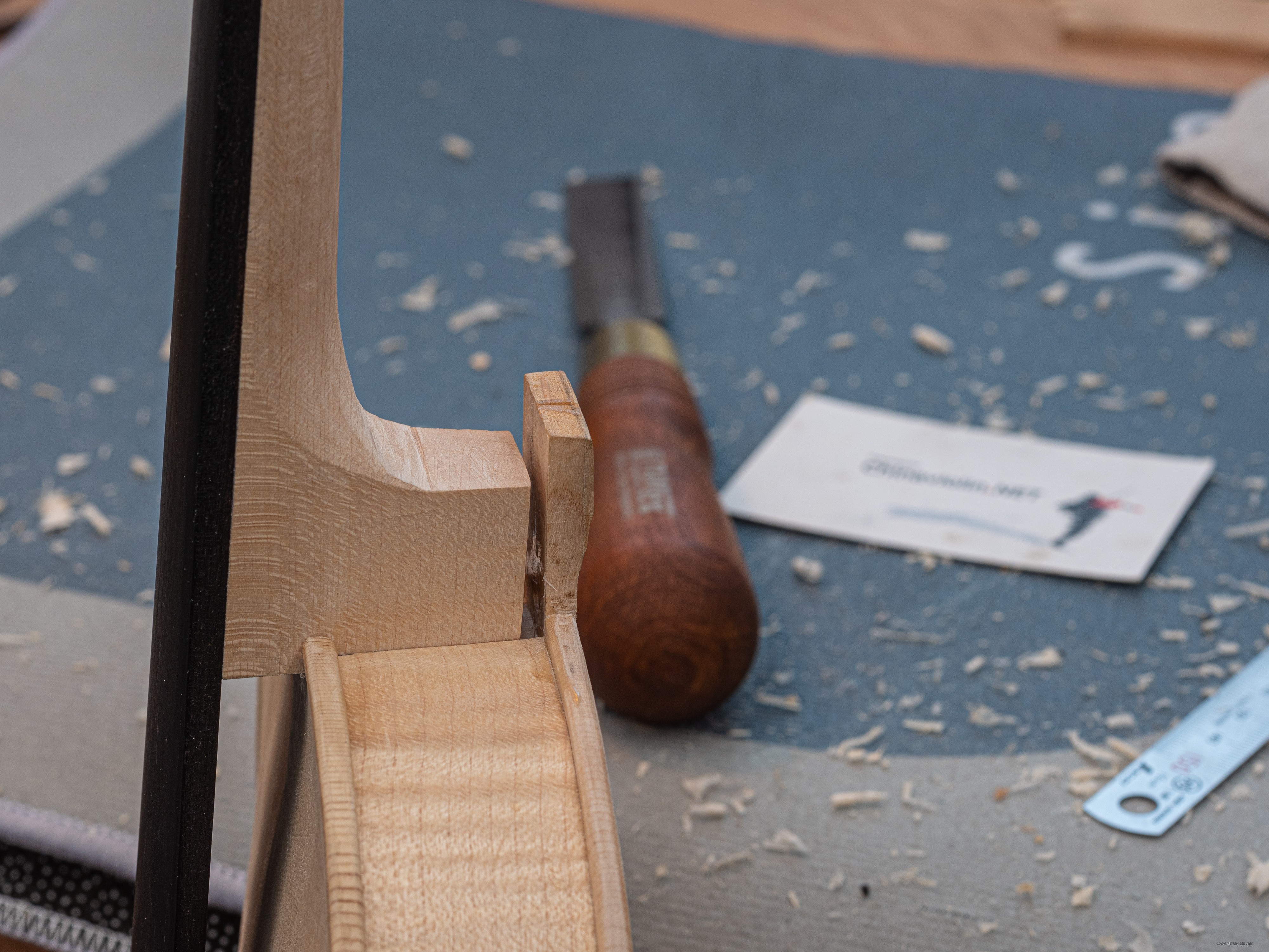

 楼主| 发表于 2022-6-30 21:49:28 | 显示全部楼层
温湿度:29,64%
面板缺口宽度我开的尺寸是33mm,下弦枕处理后规格:8x7x33mm,用铅笔沿面板为下弦枕画好线。
贴近面板有一个斜面,一般标45度。
弦枕太紧的话(需要硬塞)上胶后会马上撑裂面板,或者随着时间面板收缩后自己涨裂,所以我这里的紧度调节到塞进去后刚好有摩擦,但可以用手指轻轻就能提起弦枕的松紧度。
