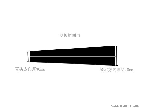

侧板框处理到最终厚度,头部30mm,尾部31.5mm,按等边梯形处理【方法】。

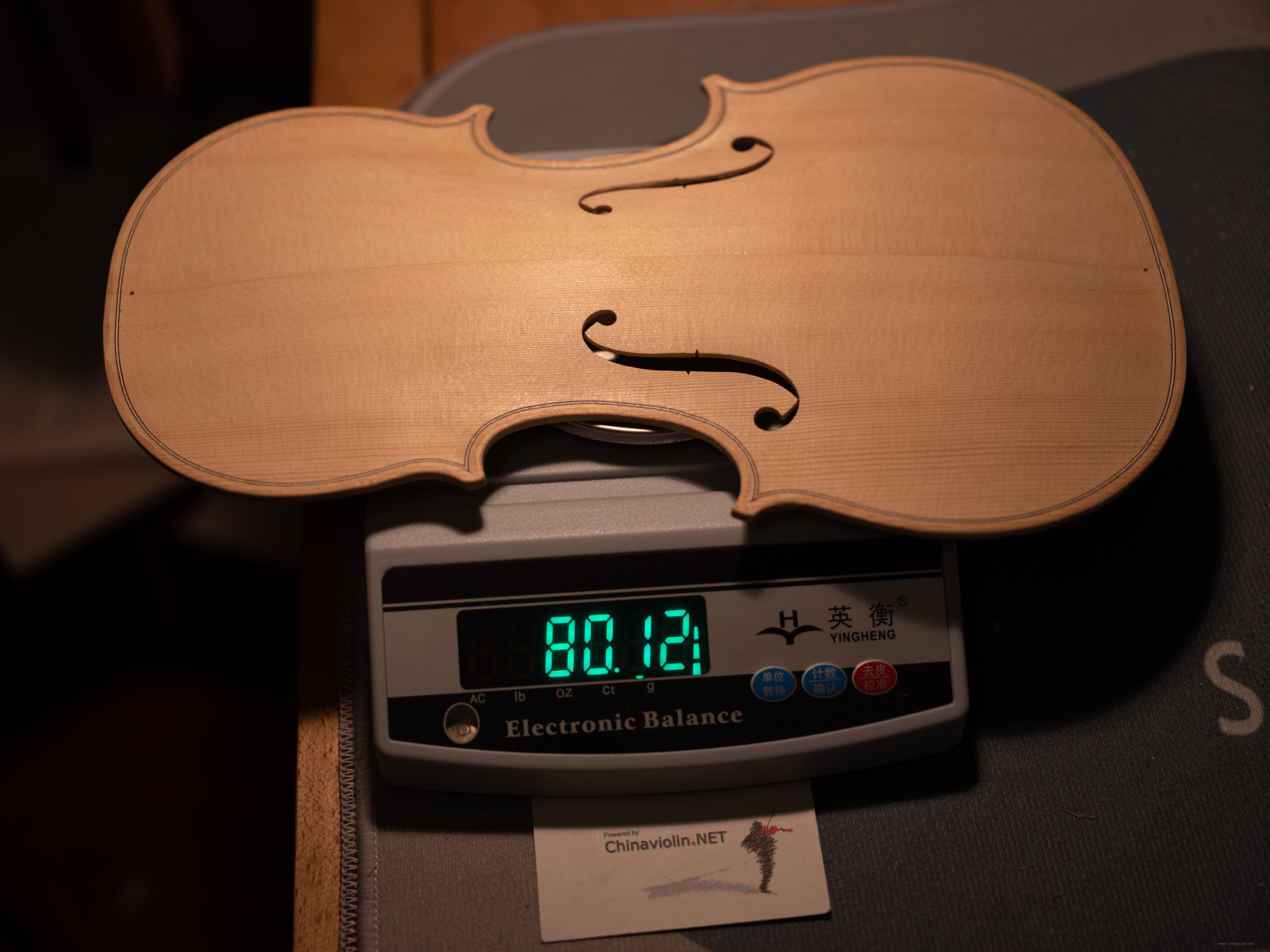

记录一下背板重量(肩钮未处理):115.16克。
面板最终重量:80.12克。

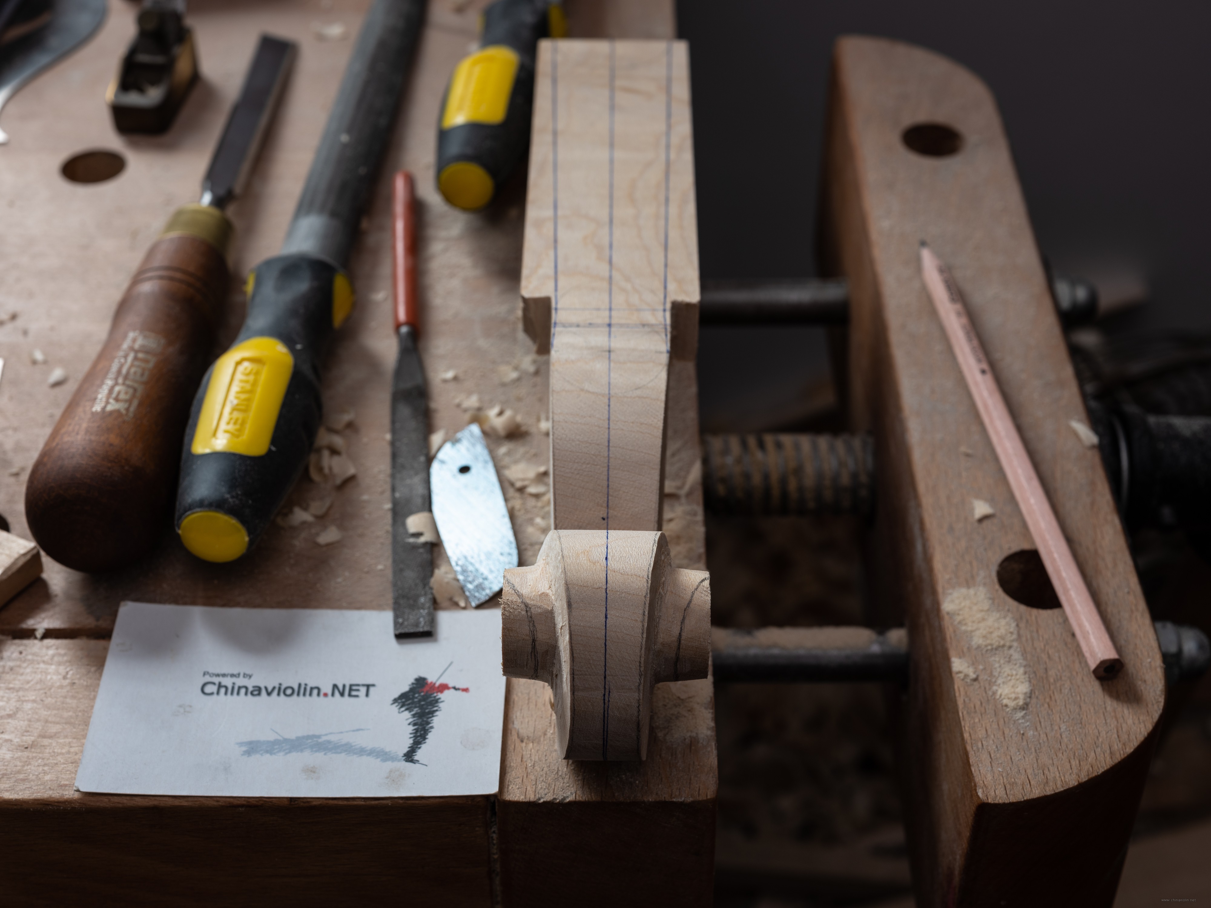

我觉得前边做的这个琴头有点缺乏正义感,所以打算重做一个。
这块琴头欧料在家里存放大概有12年时间,当时是拜托『爱乐提琴置换沙龙』(上海)@回来火车 帮我购买的,品牌logo已经磨得快看不清楚,木头颜色也老化,是一块有故事的木头。
ps:以前的琴头料都特别大方,一块木料可以轻松做两个琴头,而且还方方整整;现在新的琴头料大多特别小气,想先加工成立方体方便后续工序都因为宽度不够而成为奢望。

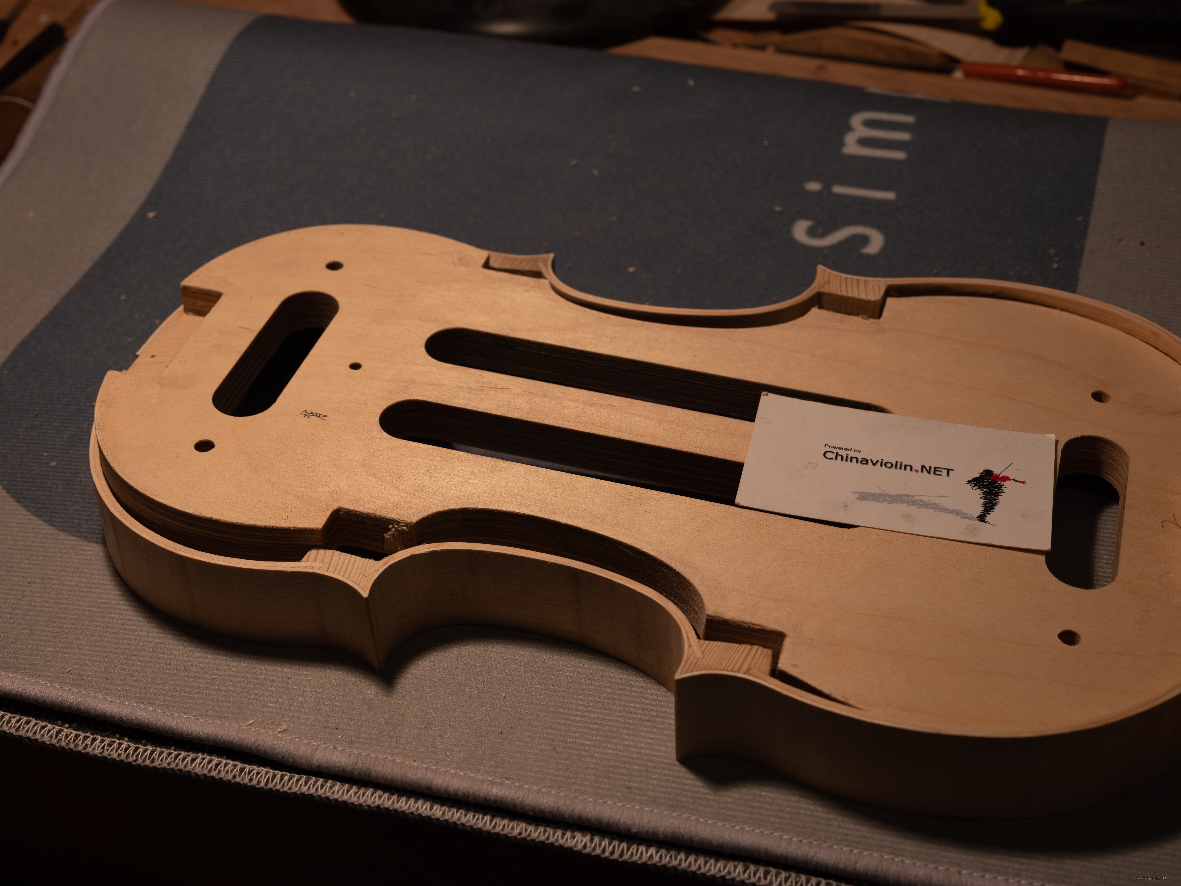

粘背板。
我的方法是先把胶涂在6个角木上(还有背板对应位置上),背板插上两个定位钉(这是它最后的使命),然后从中腰4个角开始粘,用红色夹子先把4个角固定住,这样就能限制腰部的基本位置,然后用开琴刀沾胶水插入旁边的缝,依次两个夹子一组,一直到全部上完夹子为止,首尾木可以单独用一个比较有力的夹子夹住,最后用一把小刷子放在热水里面,挤掉水把多余的胶水清理干净。
ps:开琴刀要放在保温的胶水中以防操作过程中凝结。

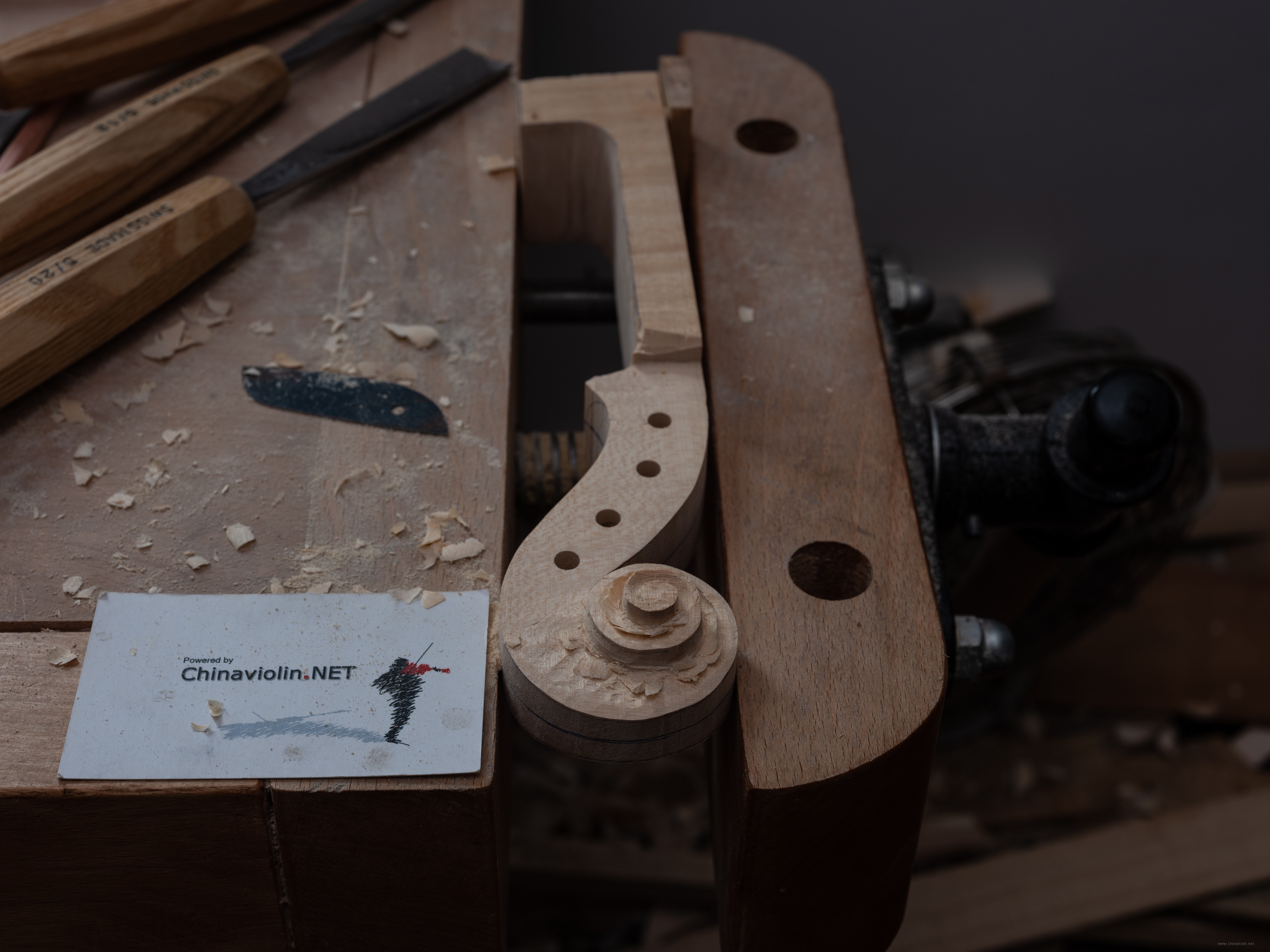

重新做的琴头。前后工序差不多,所以省略一些照片。
为什么要重做琴头?  详情 回复 发表于 2022-5-29 18:49
发表于 2022-5-29 18:49:37 | 显示全部楼层
为什么要重做琴头?
因为那个螺旋做得实在太不像话了  详情 回复 发表于 2022-5-29 22:17
 楼主| 发表于 2022-5-29 22:17:29 | 显示全部楼层
因为那个螺旋做得实在太不像话了
琴头虽然不关音质什么大事,但其实要做好真的是很考验手工艺。最近都没什么心情更新,也就是总在跟这个做斗争中。

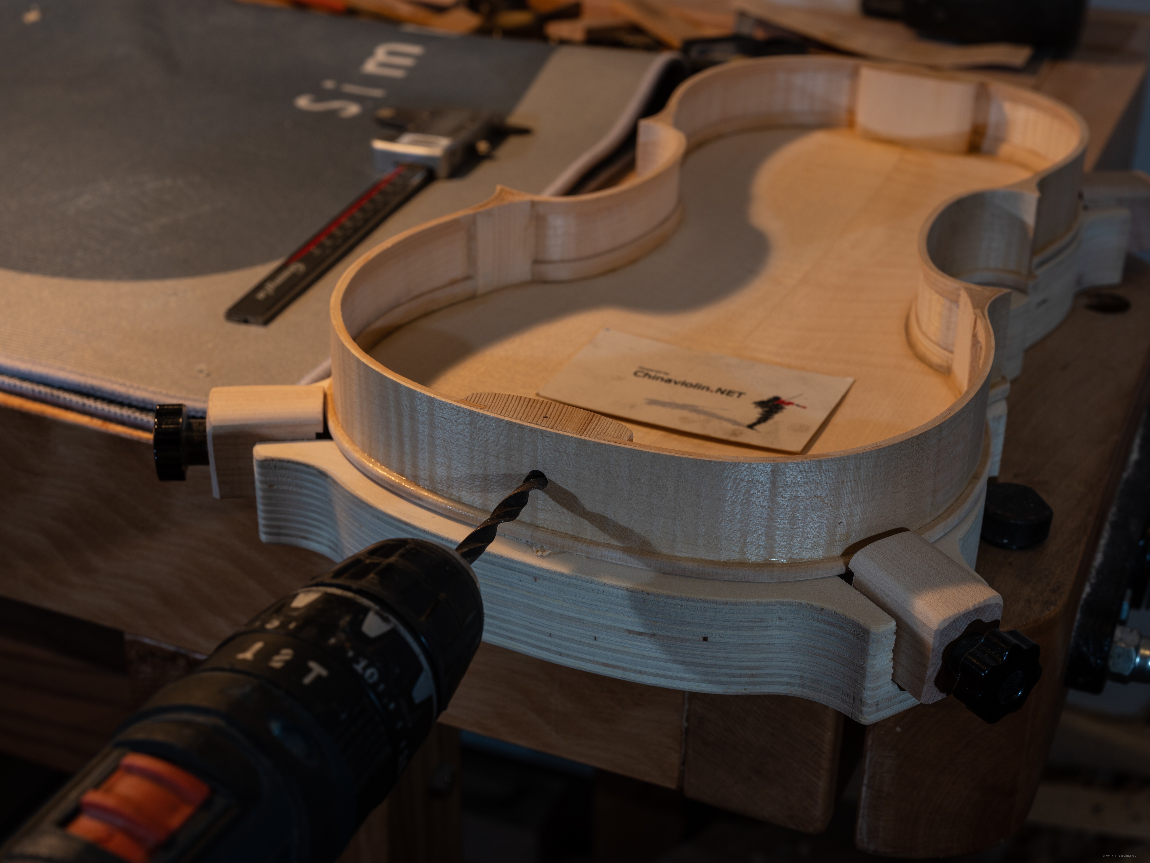

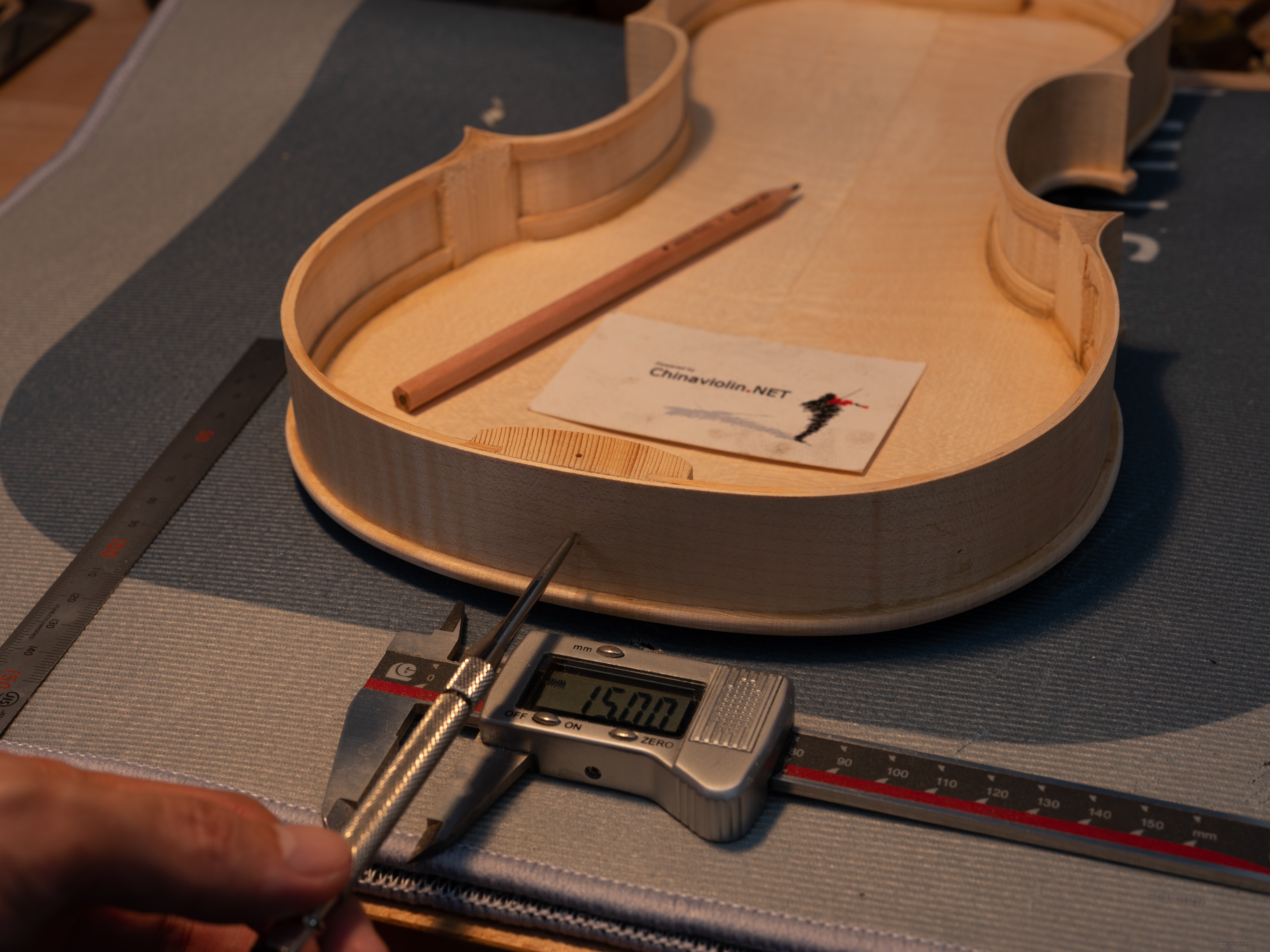

新的琴头已经做好,可以继续更新了——钻尾柱孔。
根据资料记载,尾柱孔的中心是位于侧板中线偏下1mm,我的侧板高31mm,所以就取侧板由底到上15mm为尾柱中心。用钢针扎个记号。
这里用到一把博世的手电钻和博世6mm三尖钻头,为什么这里不用手摇钻?我觉得在没有特殊辅具的情况下用电动工具的同心度会更好一点,但要控制转速在比较低的速度防止过热烧焦木头。
开好孔,清理背面的木渣和碎片,这里如果有一把手动倒角工具把背面整理一下就更好了,但你知道的,只要跟提琴有关的专用工具都是非常昂贵的,能宰一个算一个。
ps:这个孔要钻得垂直,尾柱安装后才能吻合,这样单凭手感钻其实很难钻出垂直的孔的。

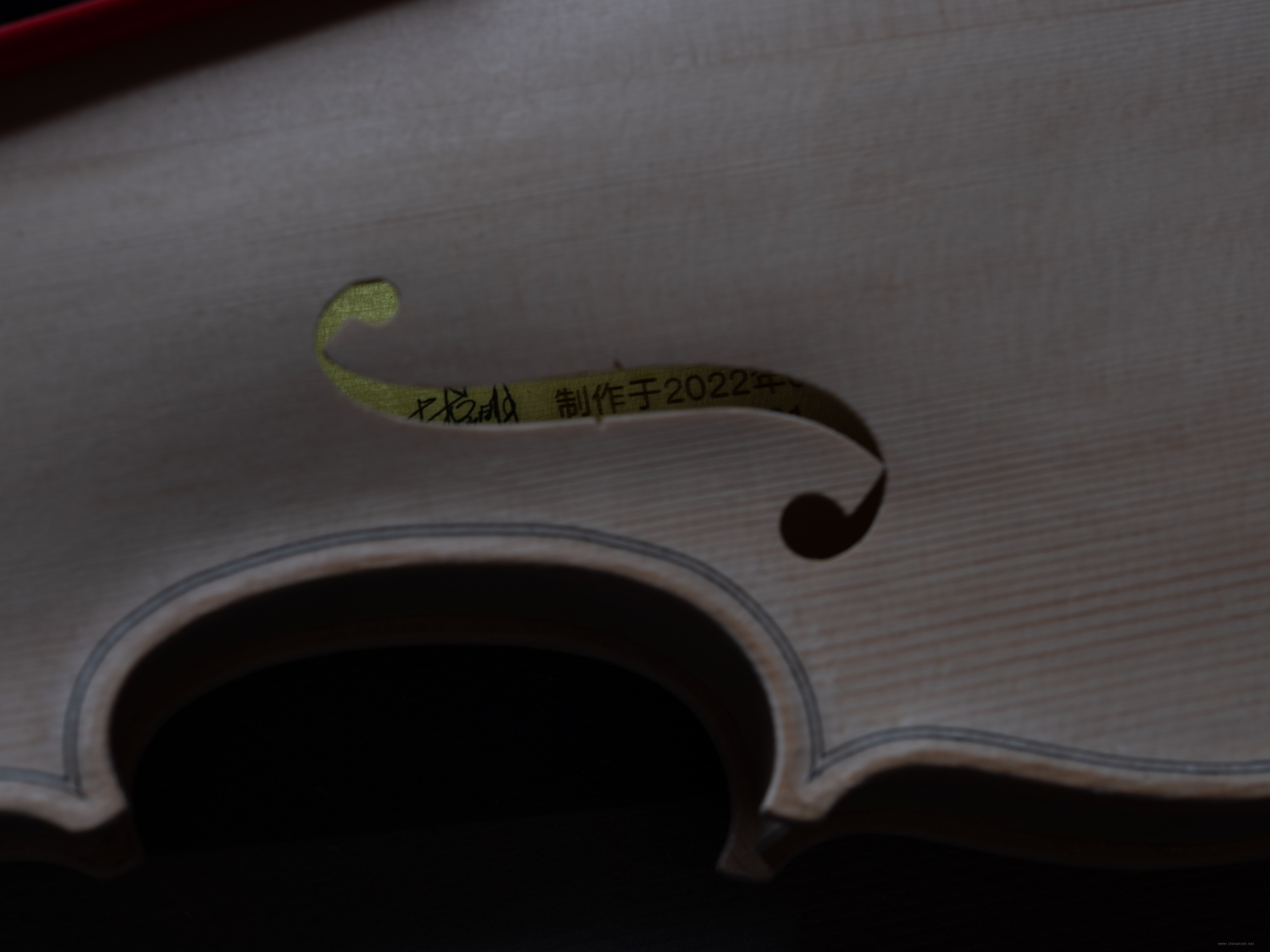

合琴前必须给琴腹打上标签,关于琴标签的事情(基本琴腹里的纸质标签就是儿戏般的存在,没有任何鉴别真假的意义,加之琴的年代久后,纸标签基本就变成经销商的不法之地。所以我是用固定式的标签——用激光打进去,再留空加签名。
写字的功能已还给老师,你懂的:林启明
从f孔处看进去。

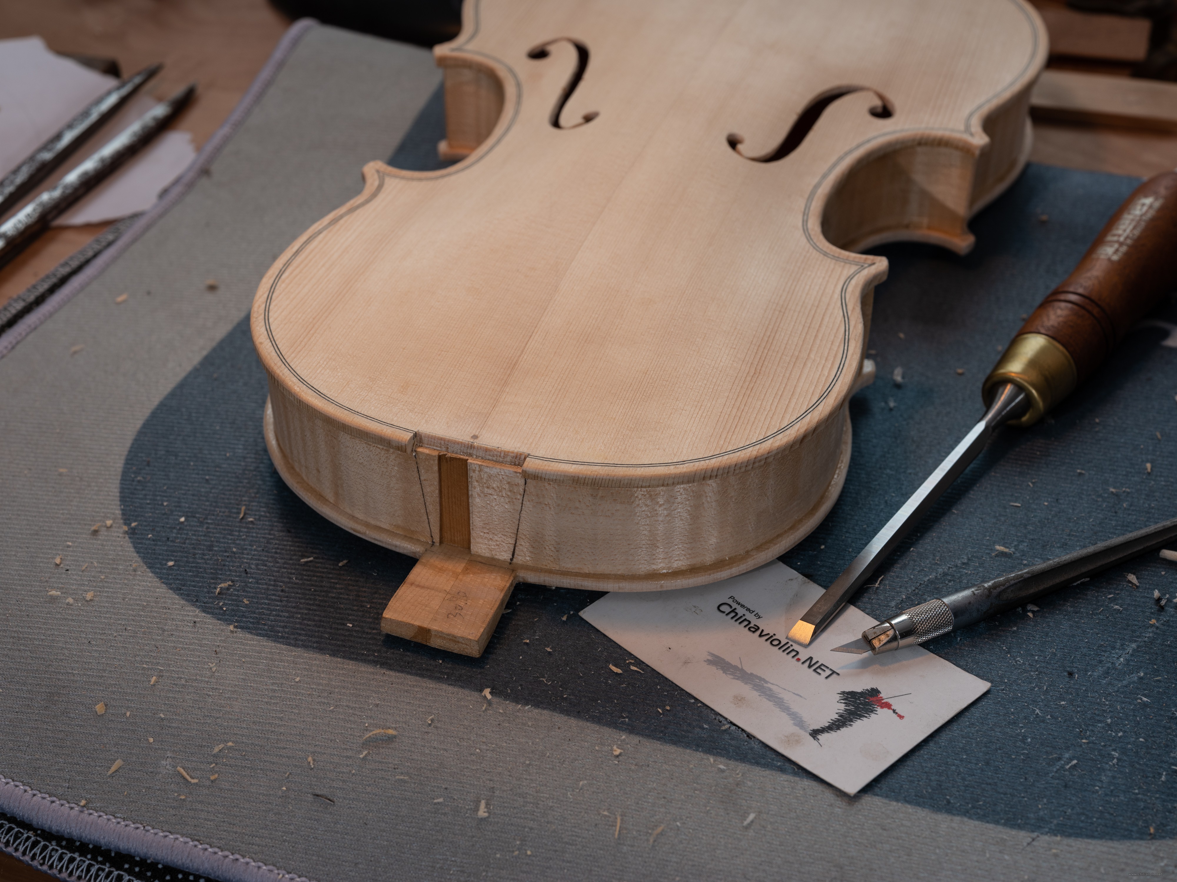

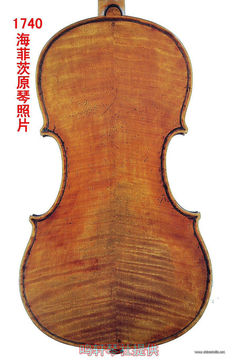

拆掉合琴夹后,把背板和面板4个定位销堵上,这里用的是头部修过后的竹签涂上胶水塞进去等待24小时。
ps:怎么不是用乌木?乌木是硬木,密度跟云杉相去甚远,收缩率不同,定位销又刚好在中线上的话,也许将来木头收缩后会导致面板从中线脱胶,用同质软木或竹子或许是更好的选择。
:但是很多古代名琴也是在中线上用乌木啊。
:你怎么知道它们没有因此维修过?
瓜式1740,顶部中线上用的显然不是乌木,底部避开了中线。
瓜式1743(大炮),底部定位销避开中线。

用笔刀先沿四周截断,再用铲子薄薄一层一层削到底后用砂纸磨平。
竹子做的定位梢完成。
ps:木制的叫“定位梢”,金属做的称为“定位销”。
