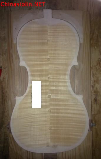

 楼主| 发表于 2011-12-19 20:32:00 | 显示全部楼层
2011 冬 背板操作中。

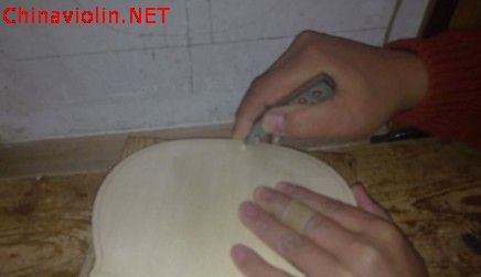

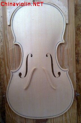

 楼主| 发表于 2011-12-21 15:34:00 | 显示全部楼层
2011 冬 面板操作中。
 楼主| 发表于 2011-12-21 15:36:00 | 显示全部楼层

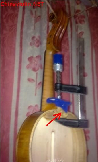

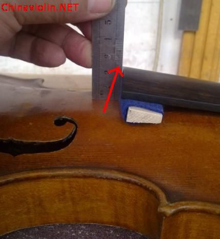

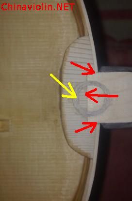

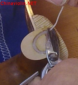

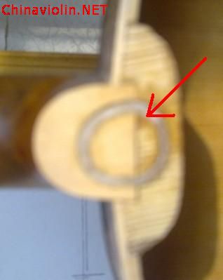

 楼主| 发表于 2011-12-24 14:07:00 | 显示全部楼层

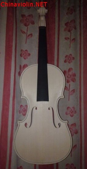

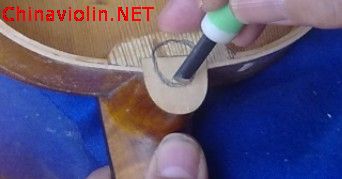

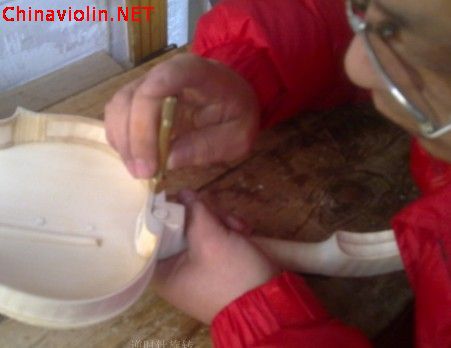

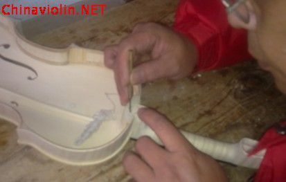

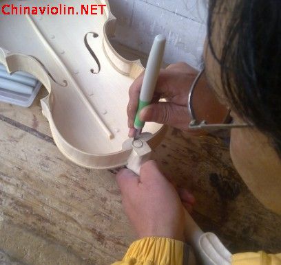

2011 冬 操作过程中 1)面板安装到位以后就成为提琴的发音板了。(我是这样认为的;调整,调试发音板 比单独调整,调试面板要好的多,更加能体会到调整,调试的变化)2)用我独特的安装琴头方法操作,琴头安装到位。 3)在29图片中黄色箭头,再加上一道保险,我用多股尼龙线进行加固,决不能在我制作的小提琴上有琴头掉下来的情况发生。(小提琴在使用过程中琴头掉下来,琴头底座与琴箱结合处的移位,他们将破坏小提琴正常的,最佳的发挥。这是经常发生的大问题。长期以来都没有很理想的解决方法)。4)在29图片中红色箭头的三个结合面我是一定要经过检验的,保证这三个结合面紧密的结合在一起。(我的这个琴头安装方法,是能检验的) 【以上是我的观点与体会】

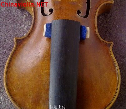

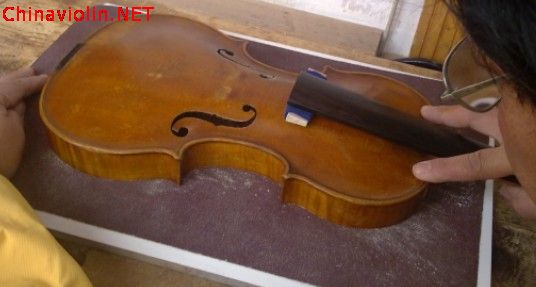

在修理德国老琴的操作上,(有琴头底座与琴箱移位,同时造成指板面与发音板面距离缩短到只有17等等 的问题)我同样使用了我独特的琴头安装方法。(我称这方法是百年大计)
 楼主| 发表于 2011-12-24 19:23:00 | 显示全部楼层

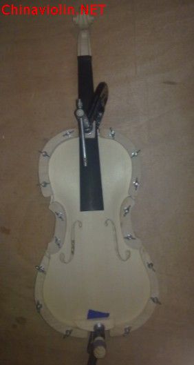

 楼主| 发表于 2011-12-29 14:32:00 | 显示全部楼层
2011 冬 回音板安装到位。开始操作弦轴。

 楼主| 发表于 2011-12-29 14:39:00 | 显示全部楼层
在操作上我是全手工。就是享受操作过程中的快乐。
