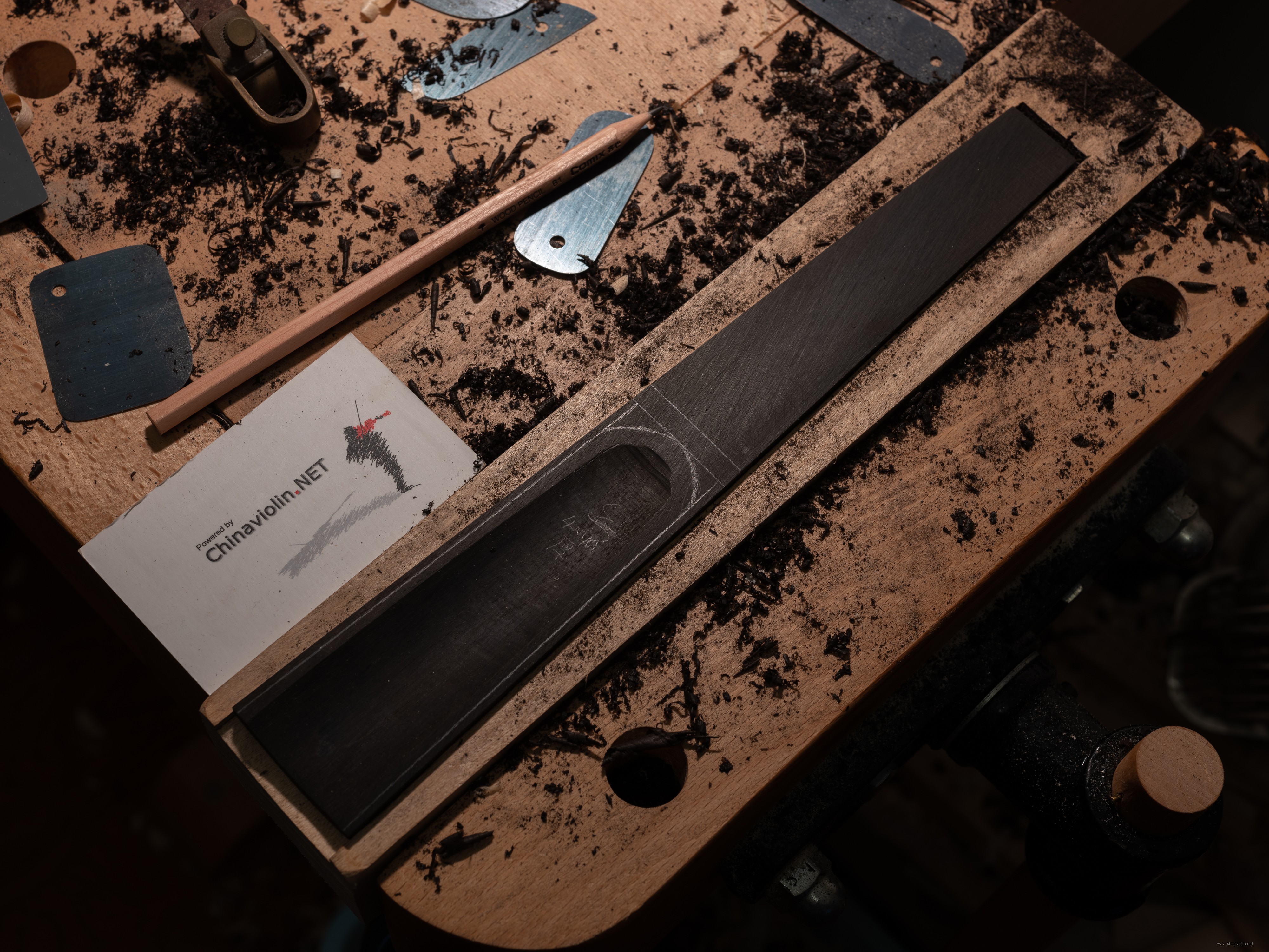

 楼主| 发表于 2022-4-12 00:07:31 | 显示全部楼层
指板加工支架做好了:
用刮片刮平顺使其贴合指板弧度。
弦枕端我按平行线加长了1厘米,这样就可以适应不同规格的半成品指板,只要往前挤一挤就紧了。
指板正面和反面都可以稳定放置。

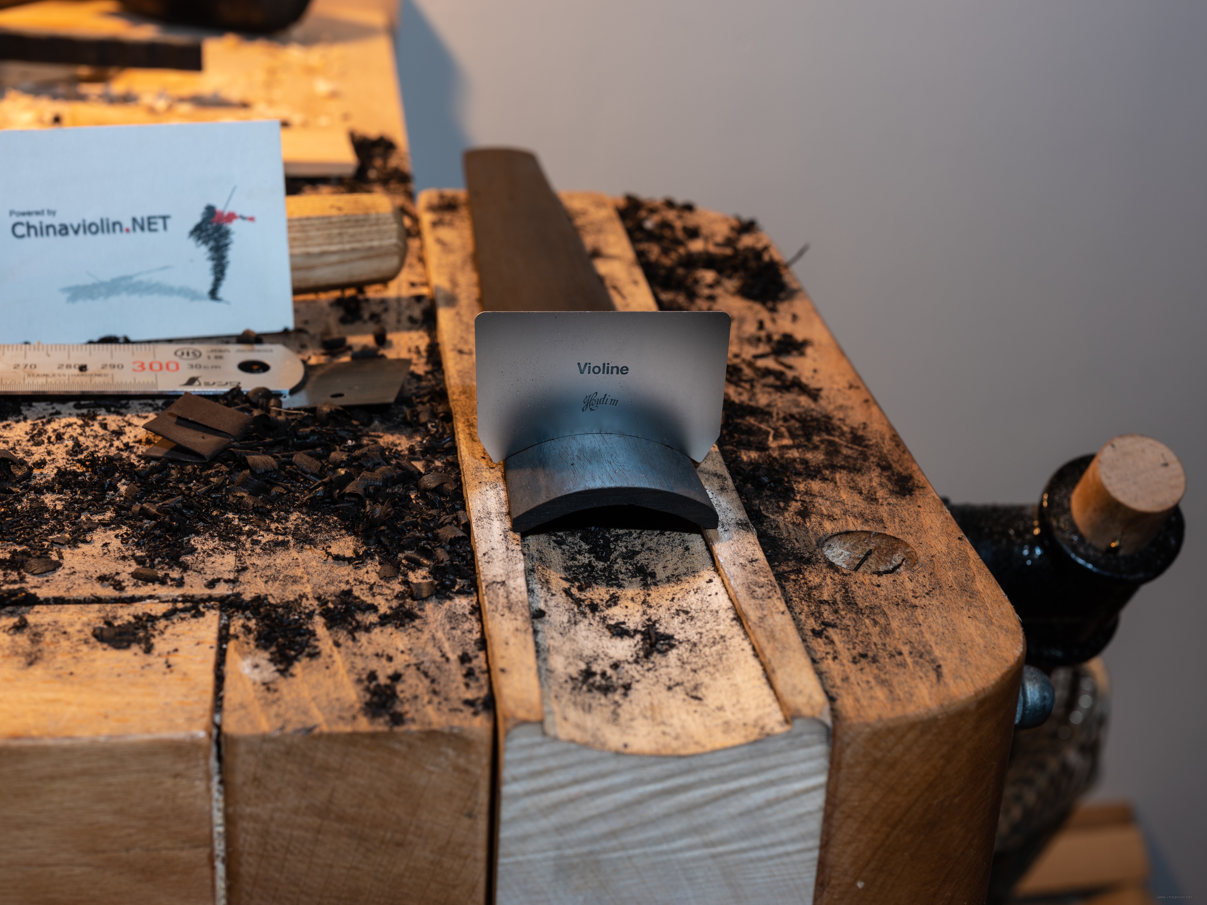

 楼主| 发表于 2022-4-14 22:59:36 | 显示全部楼层
温湿度:27,68%
指板正面弧度。
这是一把金雀牌工厂琴,可以看出指板弧度并不是很规范。
这是打磨后的弧度,这个模板其实很简单,就是一个半径42mm的圆,自己diy的话用圆规在木头上画一个半径42mm的圆后锯出来,就能获取到模板(这个成品贼贵)。

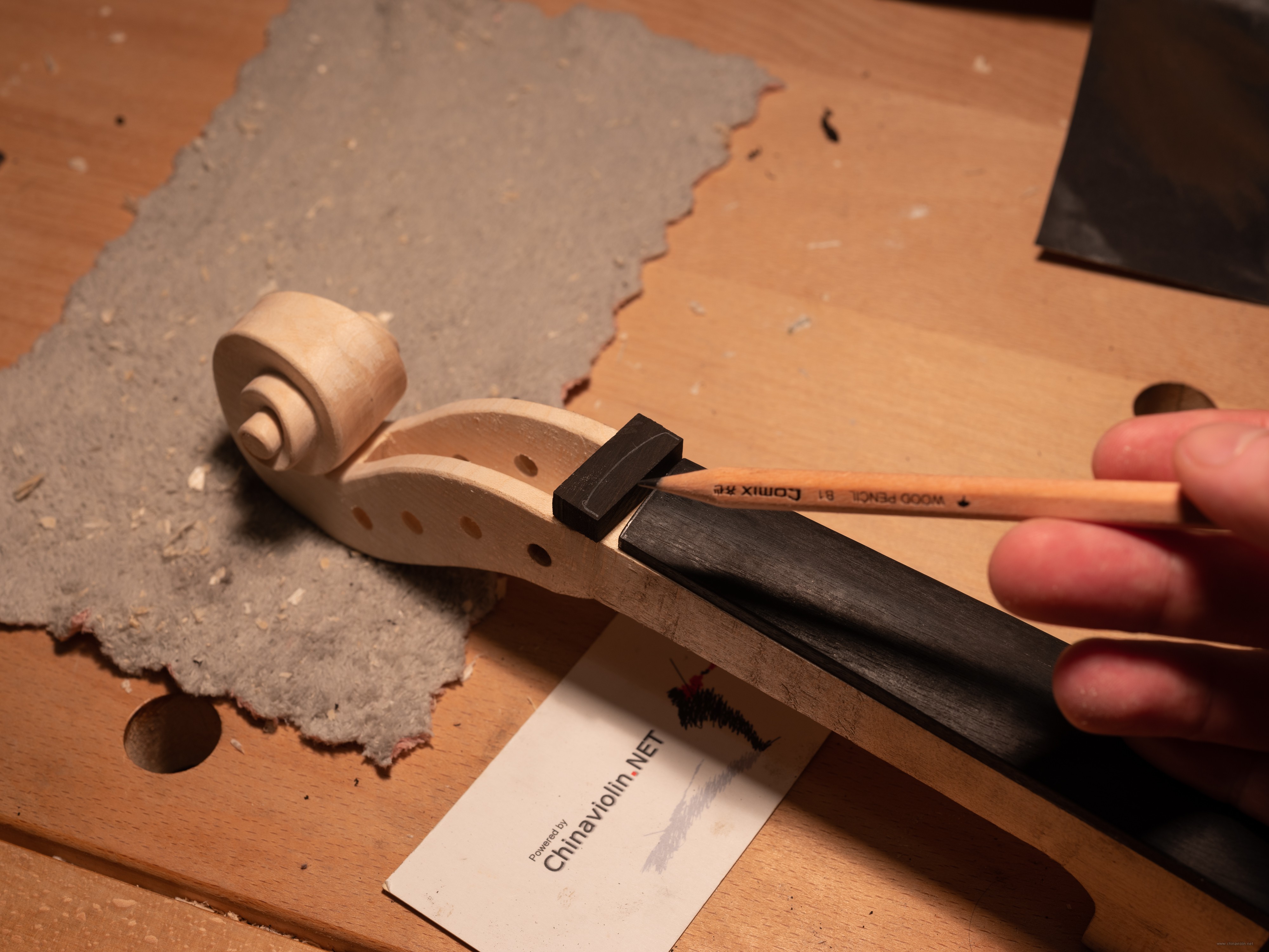

 楼主| 发表于 2022-4-18 15:10:22 | 显示全部楼层
温湿度:24,69%
精修琴枕之前,有必要先用锉刀把琴颈和指板的关系处理一下。袜子是干净的。

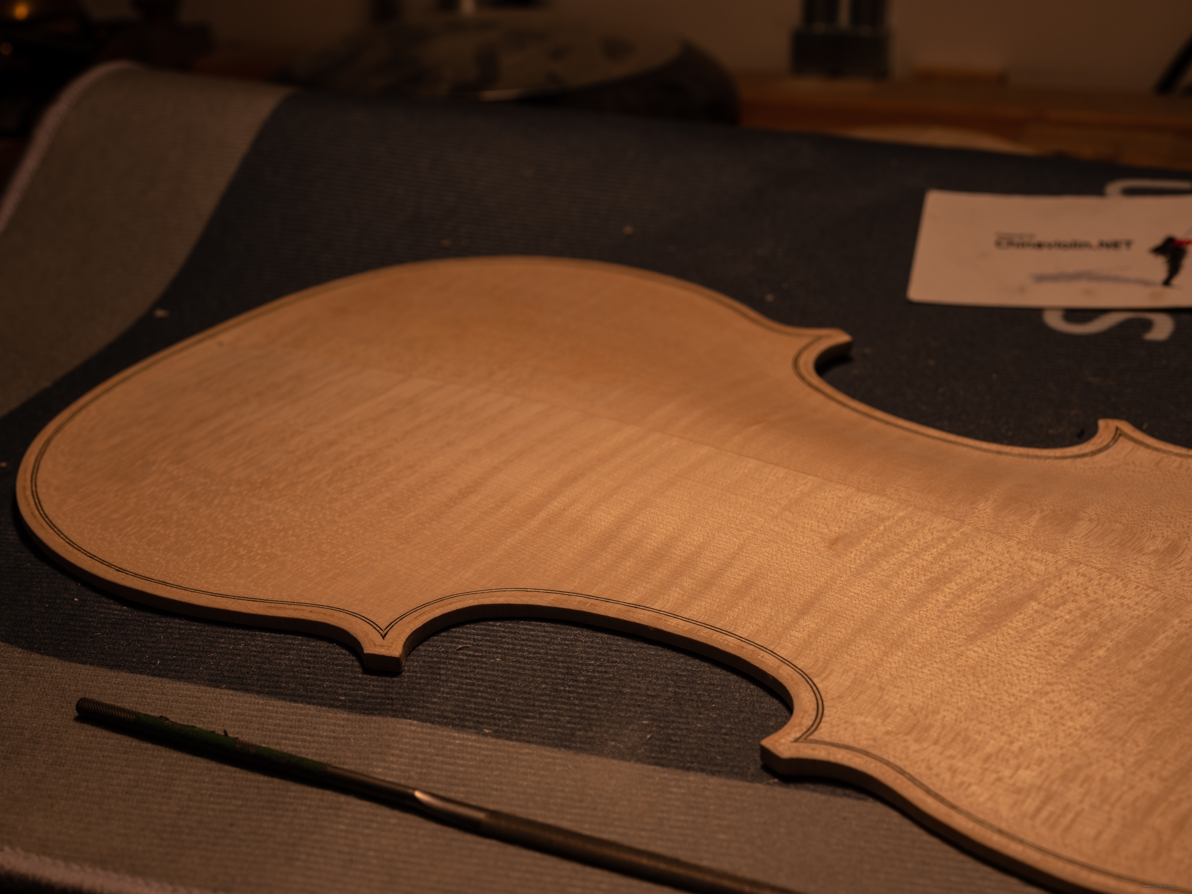

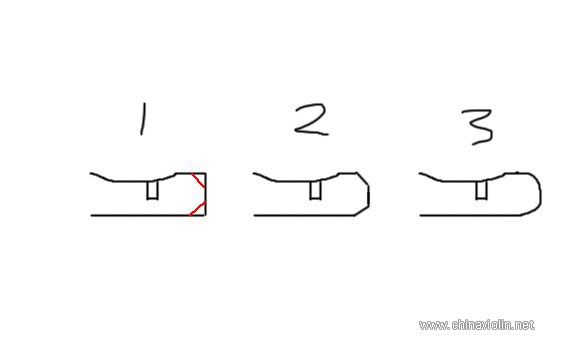

 楼主| 发表于 2022-4-22 23:25:55 | 显示全部楼层
温湿度:24,70%
给背板倒棱。
面板和背板倒棱的思路。
ps:挺喜欢这种纯装饰性的工作,可以比较自由地发挥,没有什么功能性的约束,让人身心愉快(前边琴头的功能性实在太强了,颇感压力)。

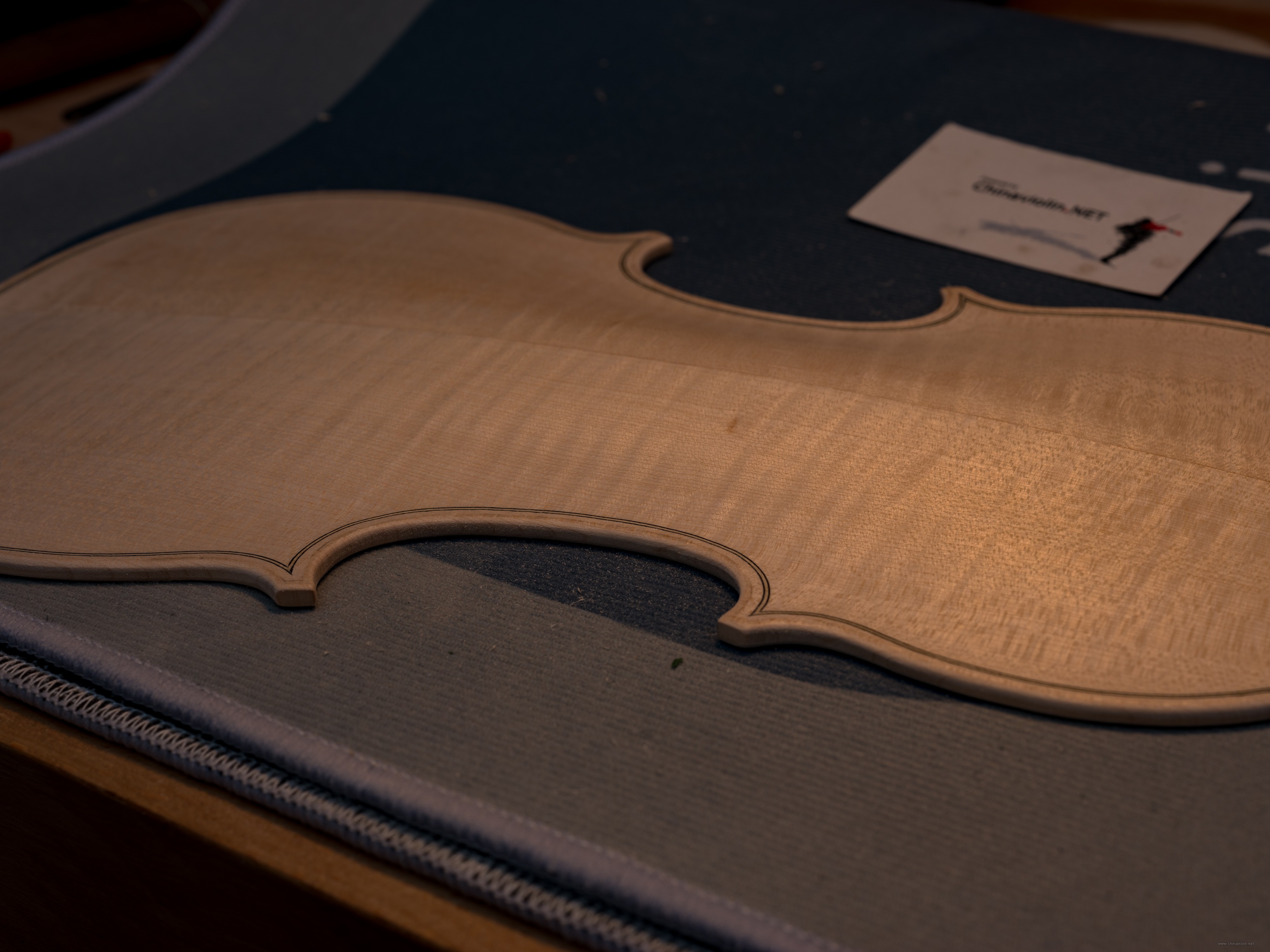

 楼主| 发表于 2022-4-24 21:42:34 | 显示全部楼层
温湿度:29,67%
第三阶,4个琴角这里并没有处理,我想留到跟面板一起合琴后再弄可能统一性上会更有把握些。
 楼主| 发表于 2022-4-25 11:26:09 | 显示全部楼层
温湿度:28,73%
背板和面板合起来对比倒棱,尽量做到一致。
