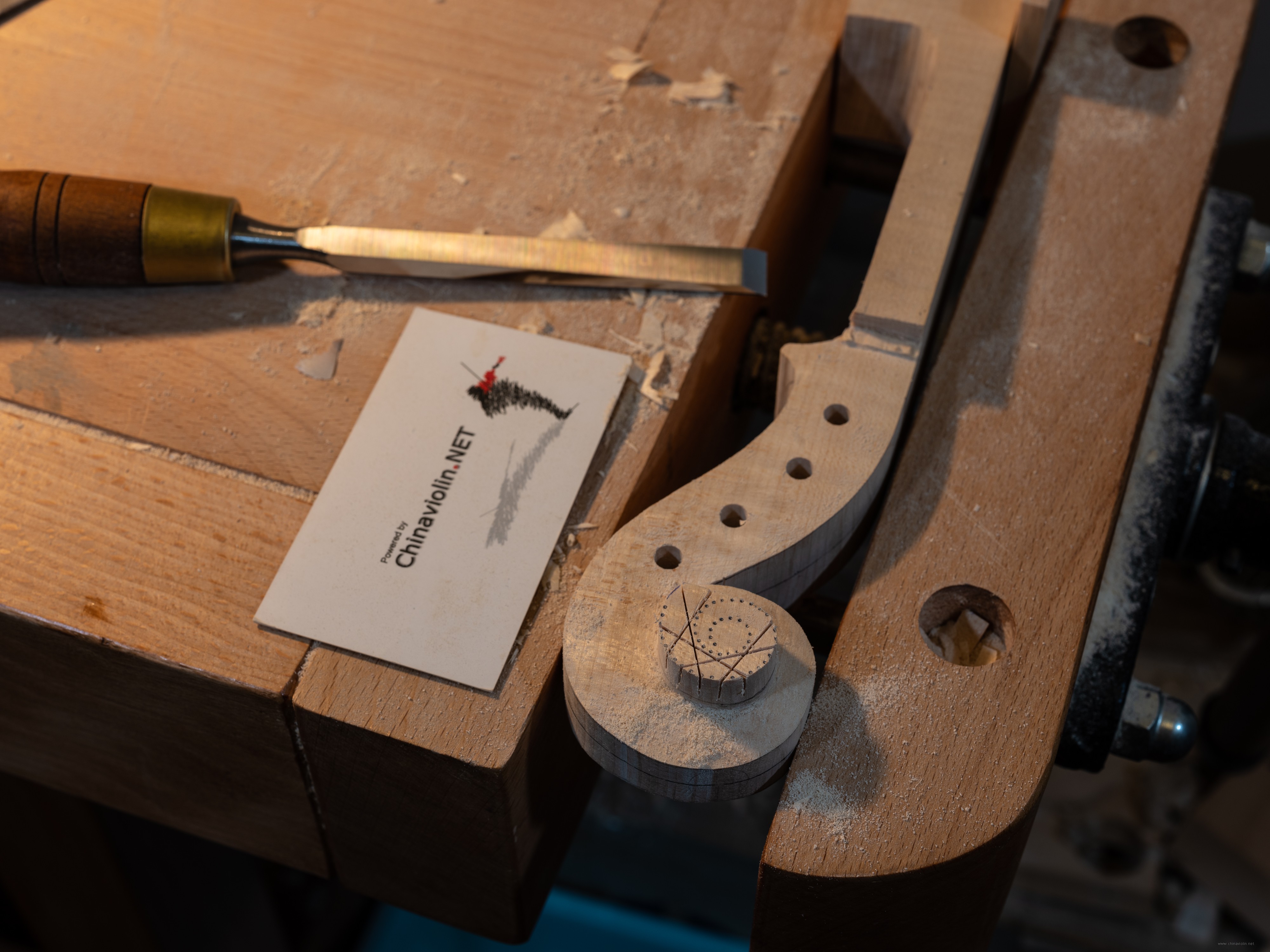

 楼主| 发表于 2022-3-22 23:23:00 | 显示全部楼层
温湿度:23,75%

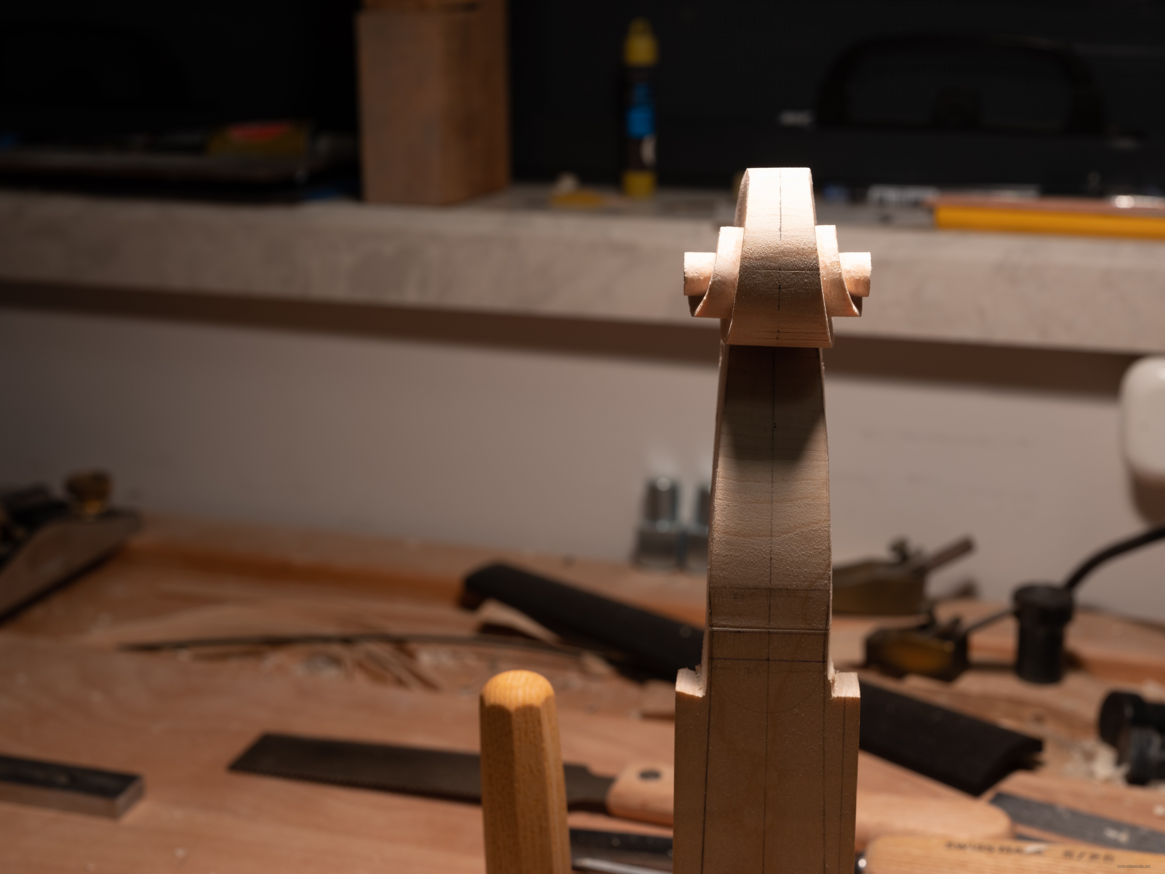

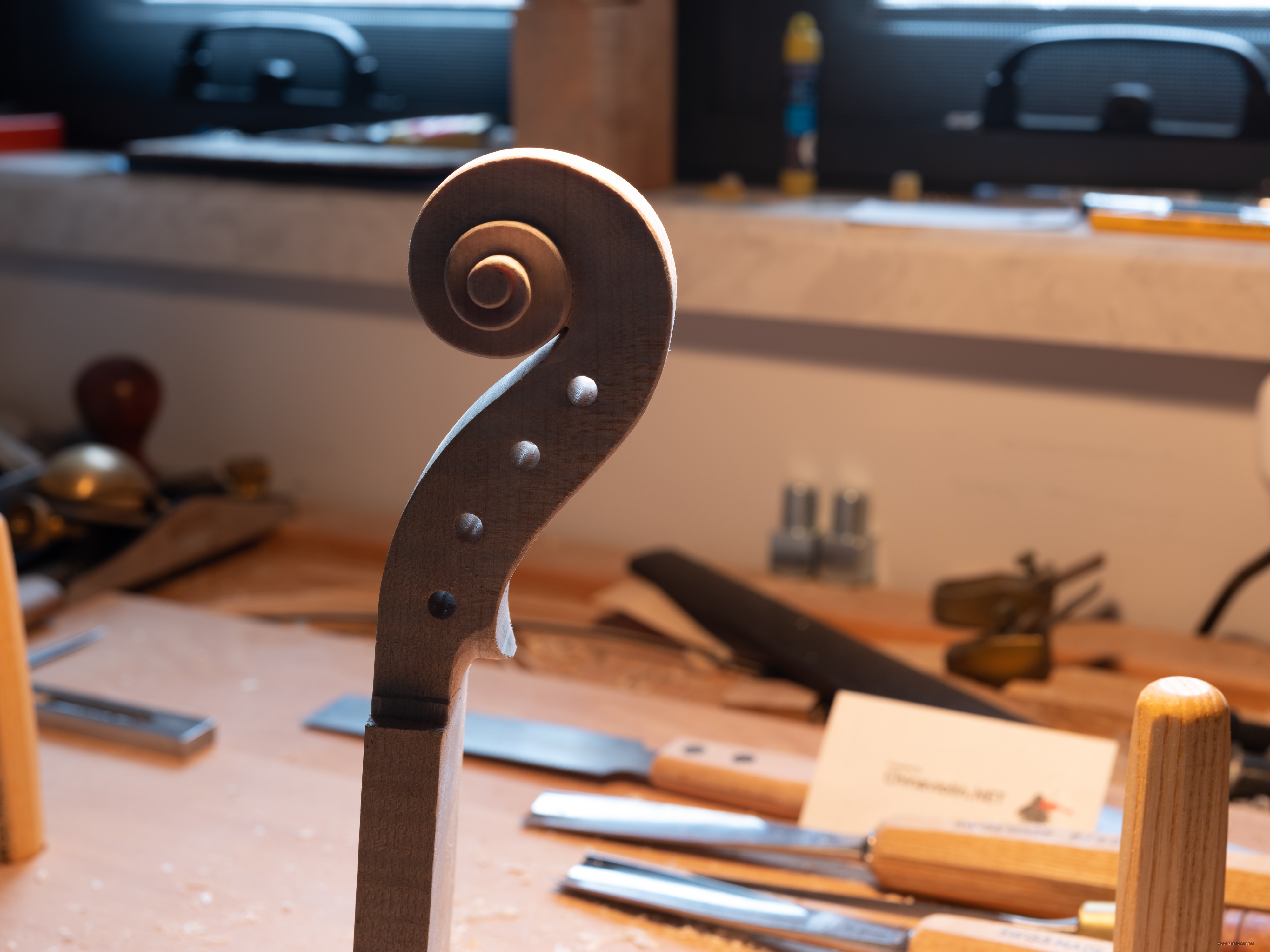

做第二个旋,凭喜好画线和下刀,我觉得对称比规范更重要。
跟第一个旋同样的锯切方法,只是这里小得多操作要更加小心。
ps:这东西能有什么规范吗?做出自己所能欣赏的样式才重要。

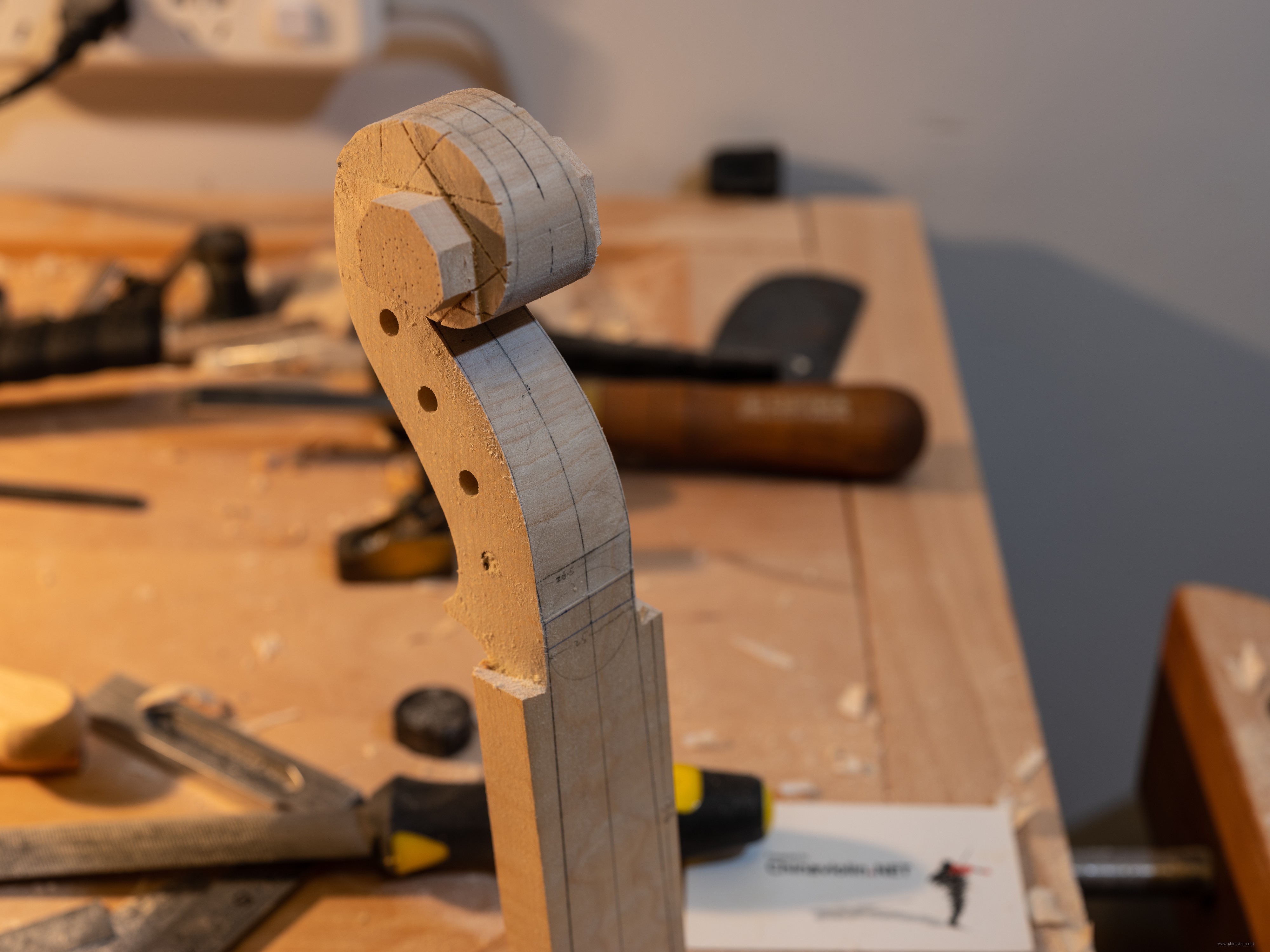

 楼主| 发表于 2022-3-24 14:05:12 | 显示全部楼层
温湿度:21,73%

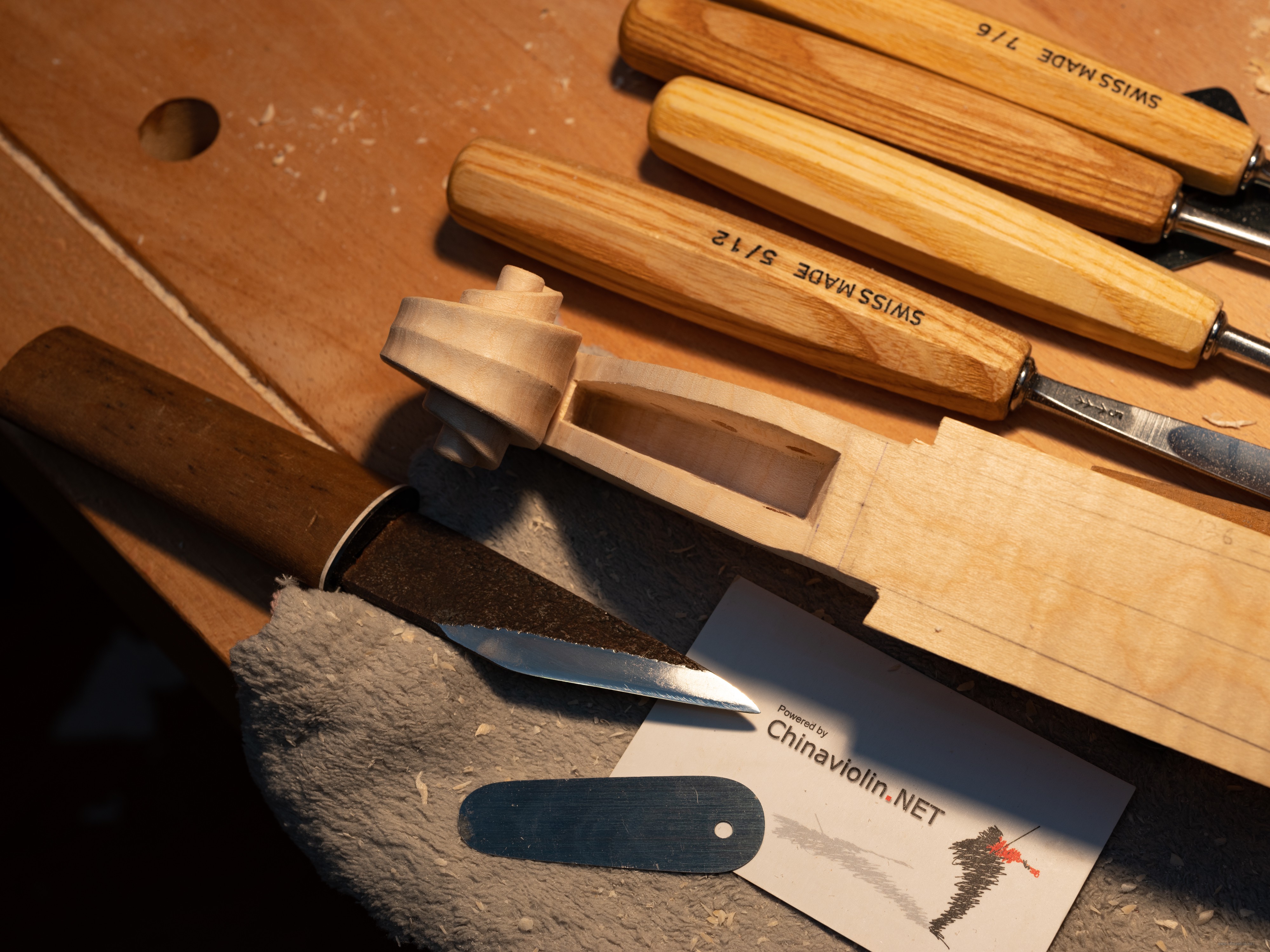

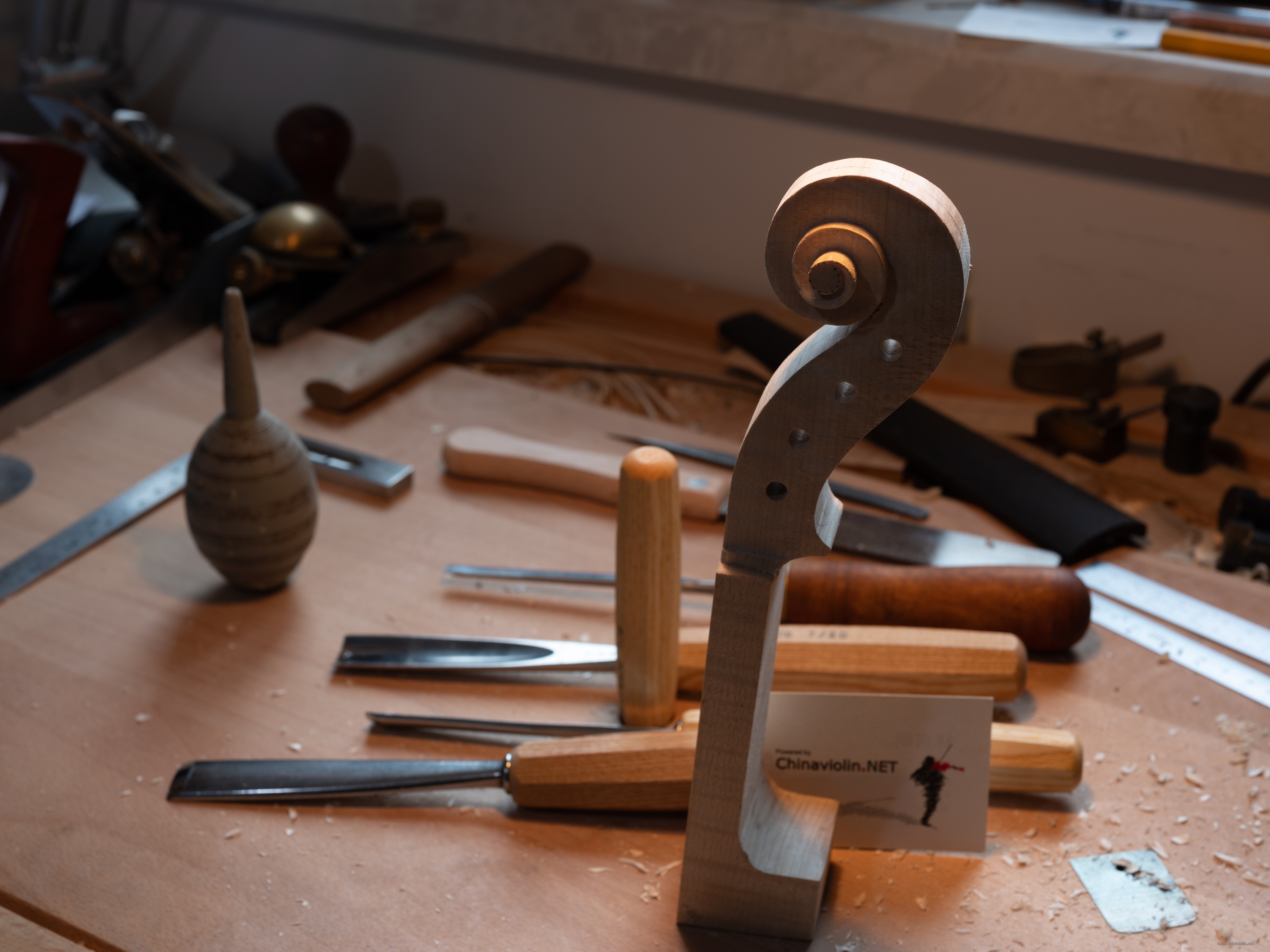

挖到旋首。这里不划线了,全靠想象,先垂直挖一刀,再横一刀切断,基本都是如此。有不明的,这里再送一个教程:https://www.chinaviolin.net/forum.php?mod=viewthread&tid=87130&extra=page%3D1
用到的刀具规格。
ps:难度还是很大的,特别是对于平时不动手的朋友,而且这里也是最容易手受伤的,因为用刀非常繁复、姿势变化多端、动作有粗有细,总之能在这里驯服你的刀,那后面就一马平川了。

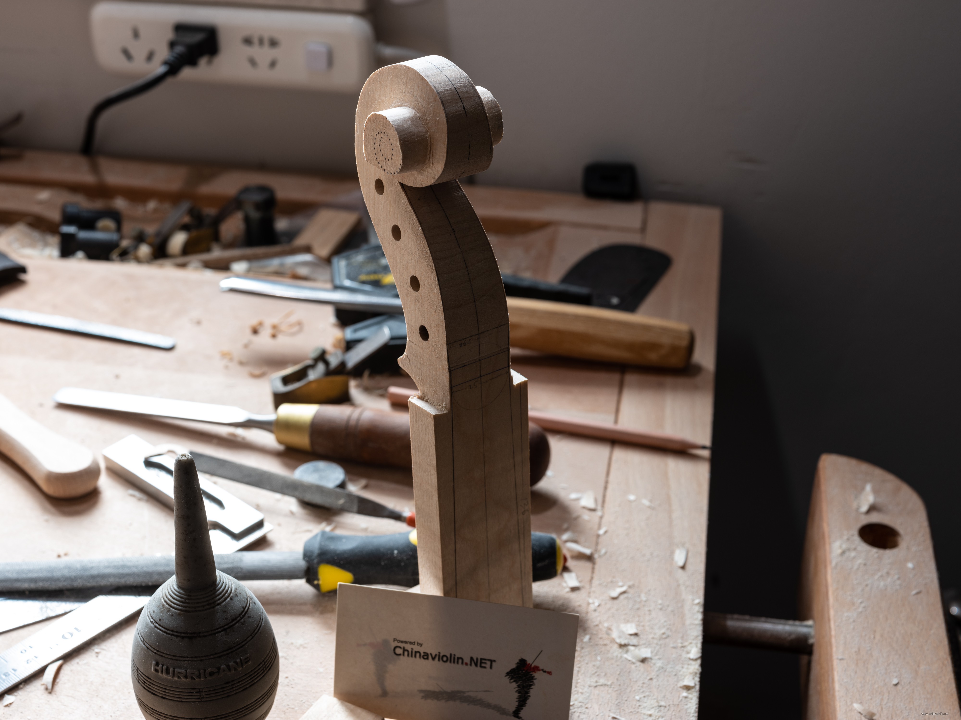

 楼主| 发表于 2022-3-25 12:25:35 | 显示全部楼层
温湿度:22,70%
继续修琴头。

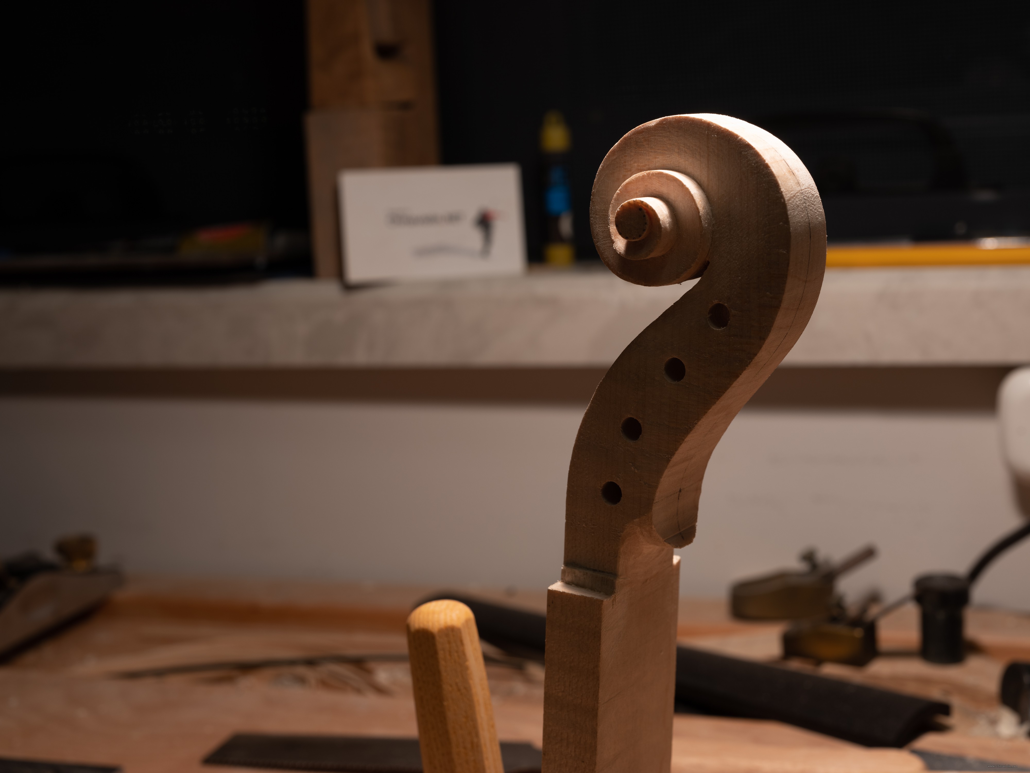

 楼主| 发表于 2022-3-28 14:34:19 | 显示全部楼层
温湿度:26,67%

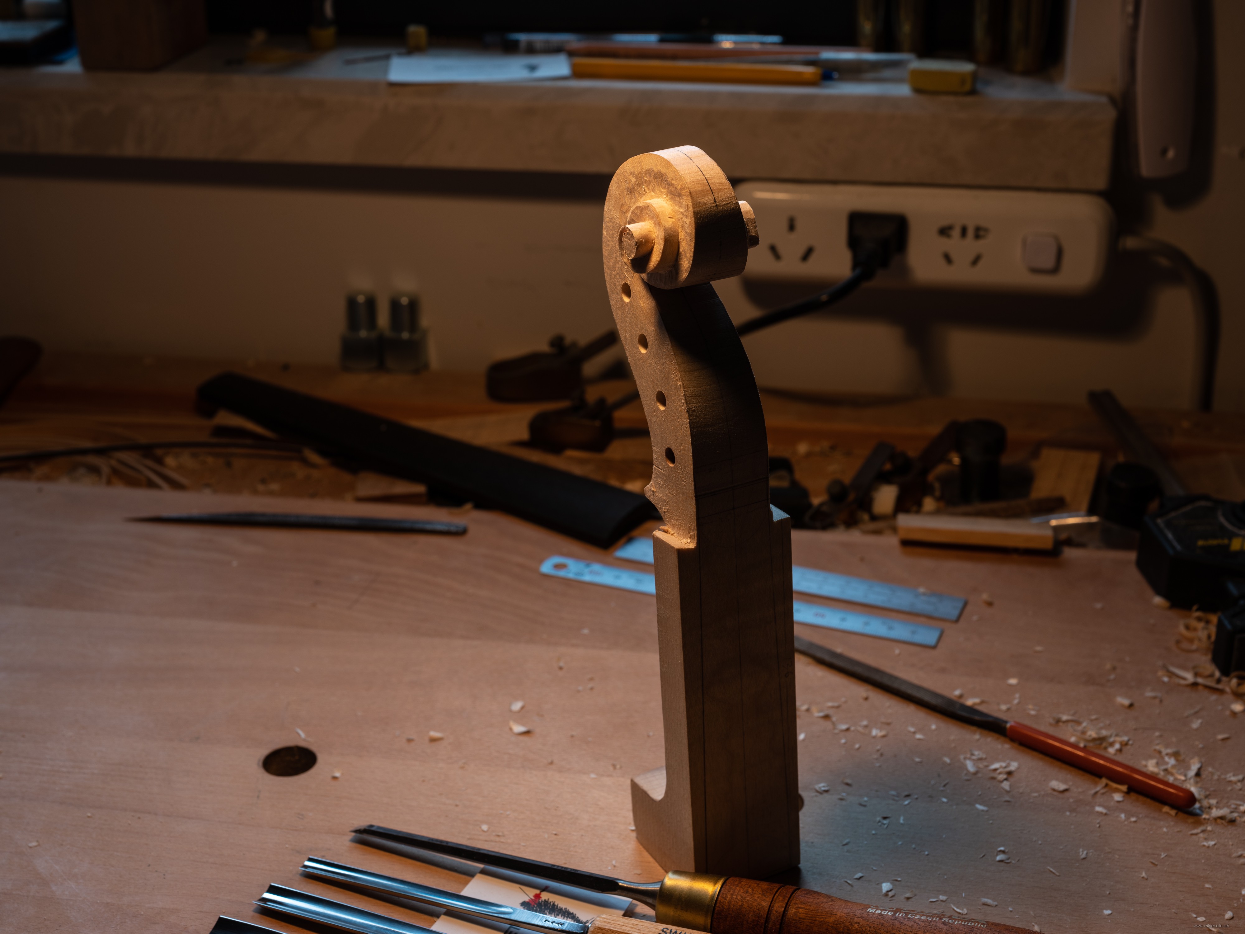

给琴头边缘倒角,书面参考数据:角度45度,宽度1.5mm。但其实我这里的角度和宽度也很自由,并没有按书本给定的数据,凭感觉处理,所用工具如上图小锉子一把。
就这样了。

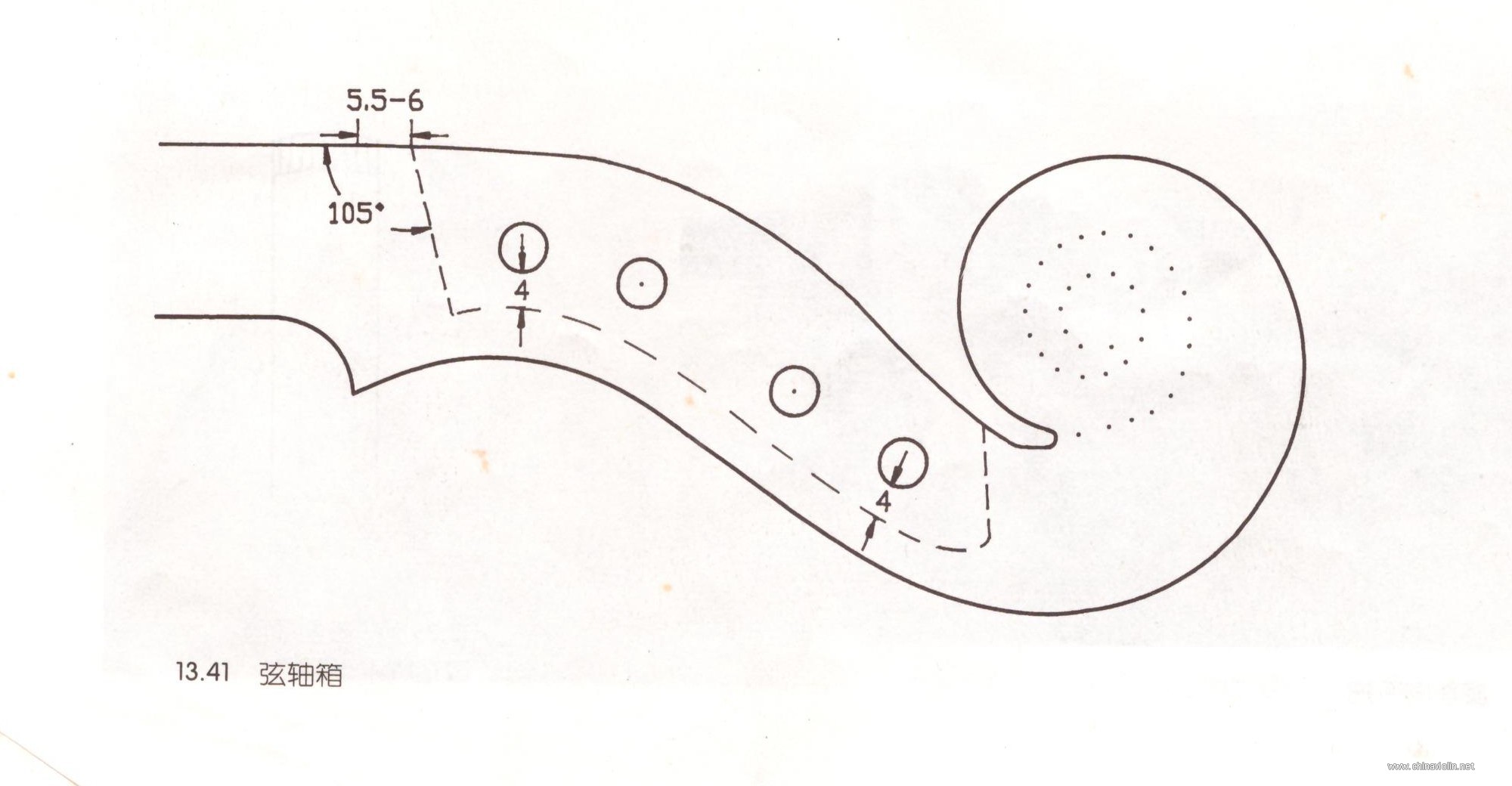

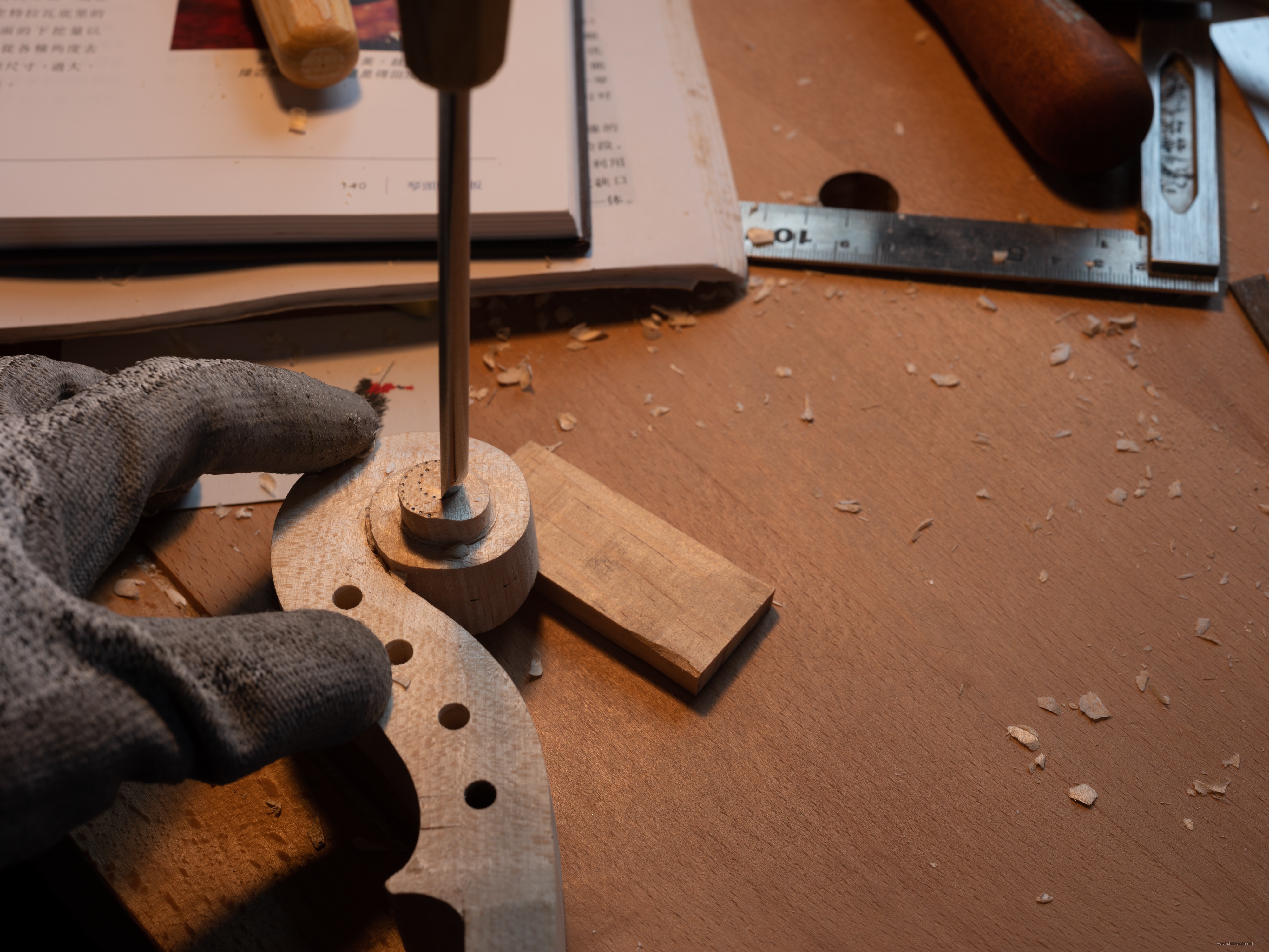

准备开挖弦轴箱,弦轴箱壁5mm。
开挖。

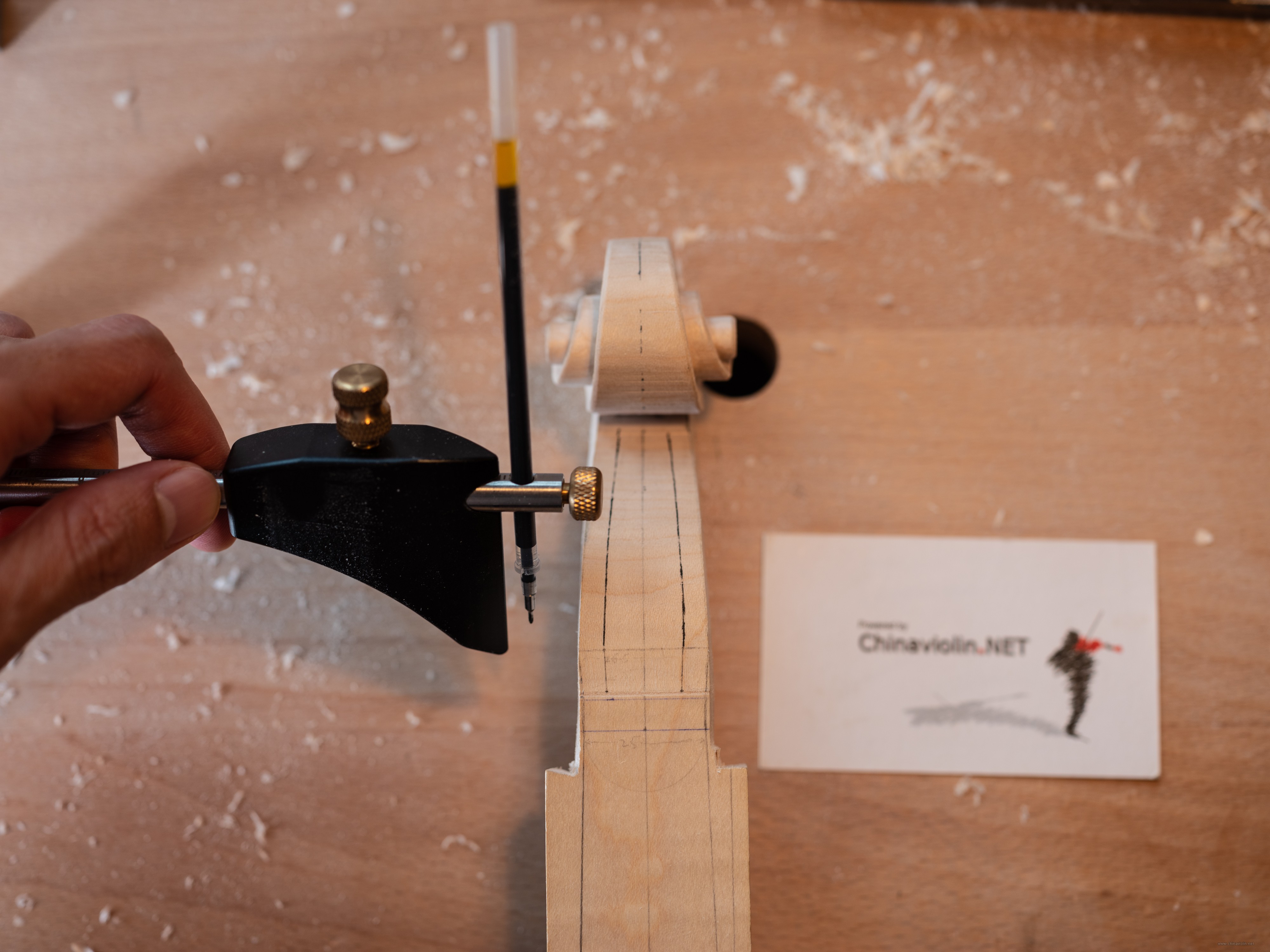

 楼主| 发表于 2022-3-31 22:29:55 | 显示全部楼层
温湿度:22,75%

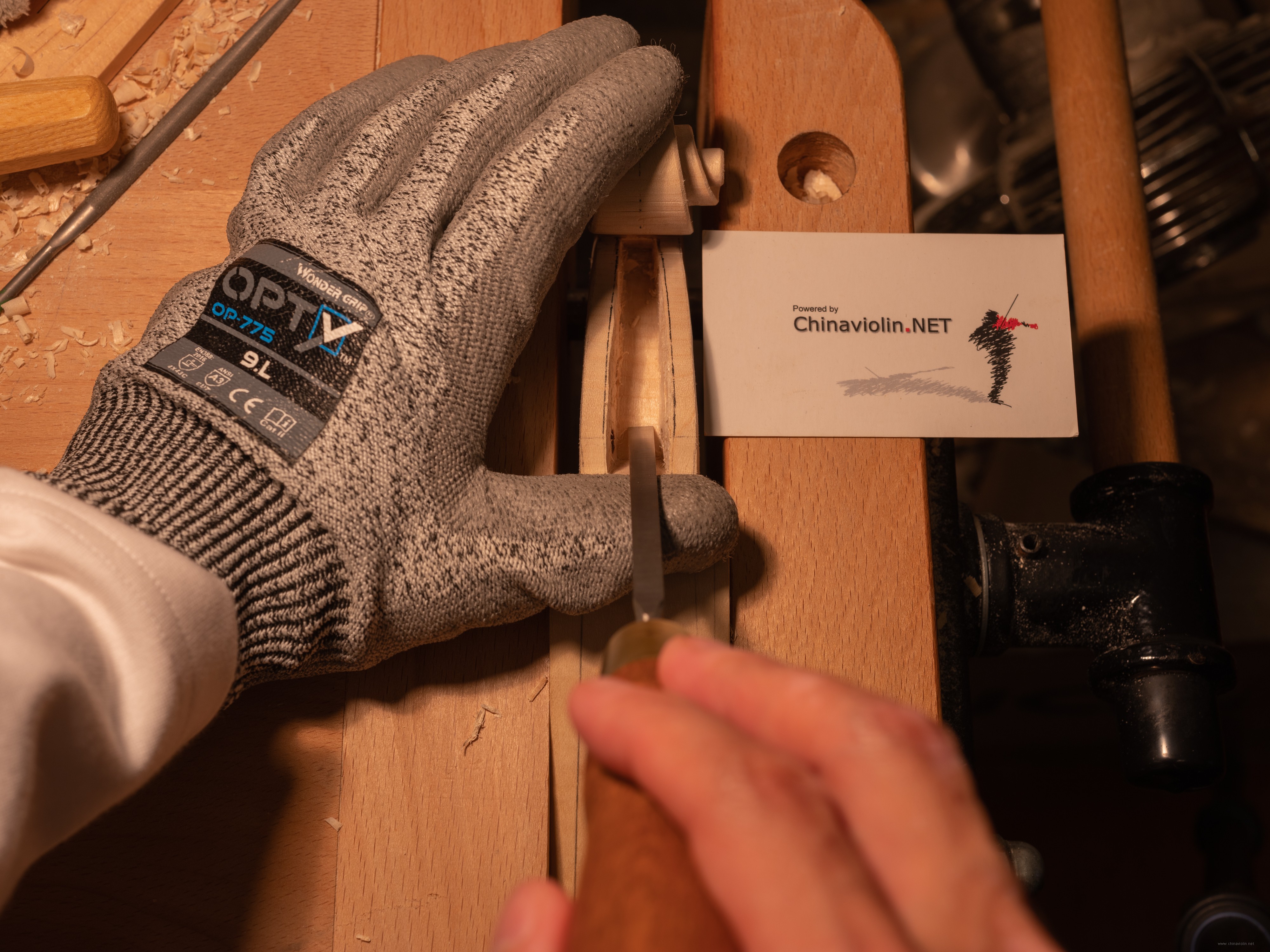

琴头以下部位难以下手的地方我会换不同的方向去挖。
挖着挖着也就通了。
想象凿刀是舌头,慢慢地舔、慢慢地品尝。
ps:虽然说这里不建议去撬,但某些角度我还是会轻轻地用铲刀去撬掉木渣,这很有效。前提是我的刀每天都能保持巅峰状态,使用中我也会随时修整刀锋,不会让因为变钝而导致撬裂木材的情况发生。

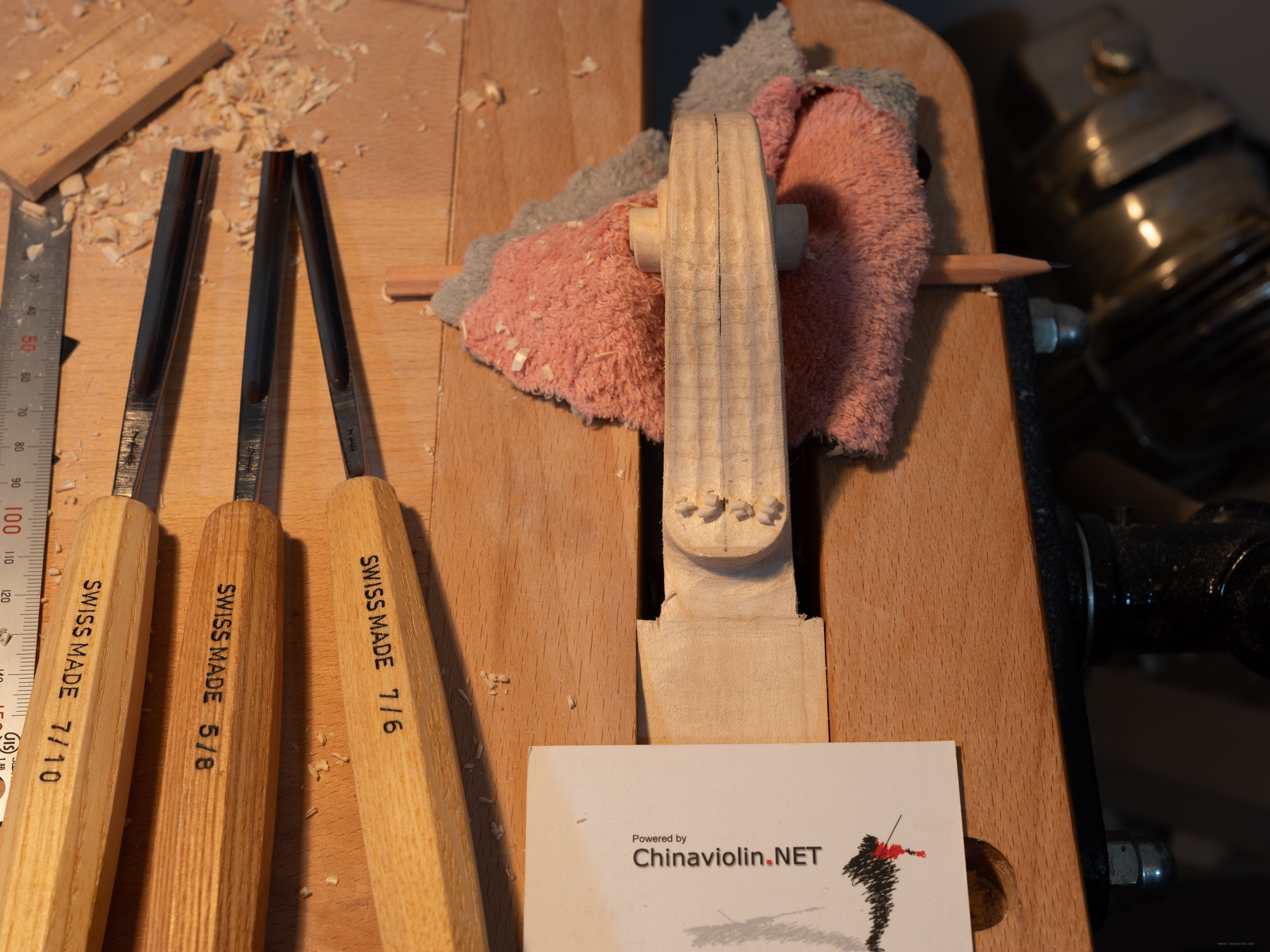

琴头凹槽,铲4条小槽然后汇成两条大槽。
ps:感觉制琴师跟理发师没什么区别,一个是给人头理发,一个是给木头理发,目标都是变得更美更帅。

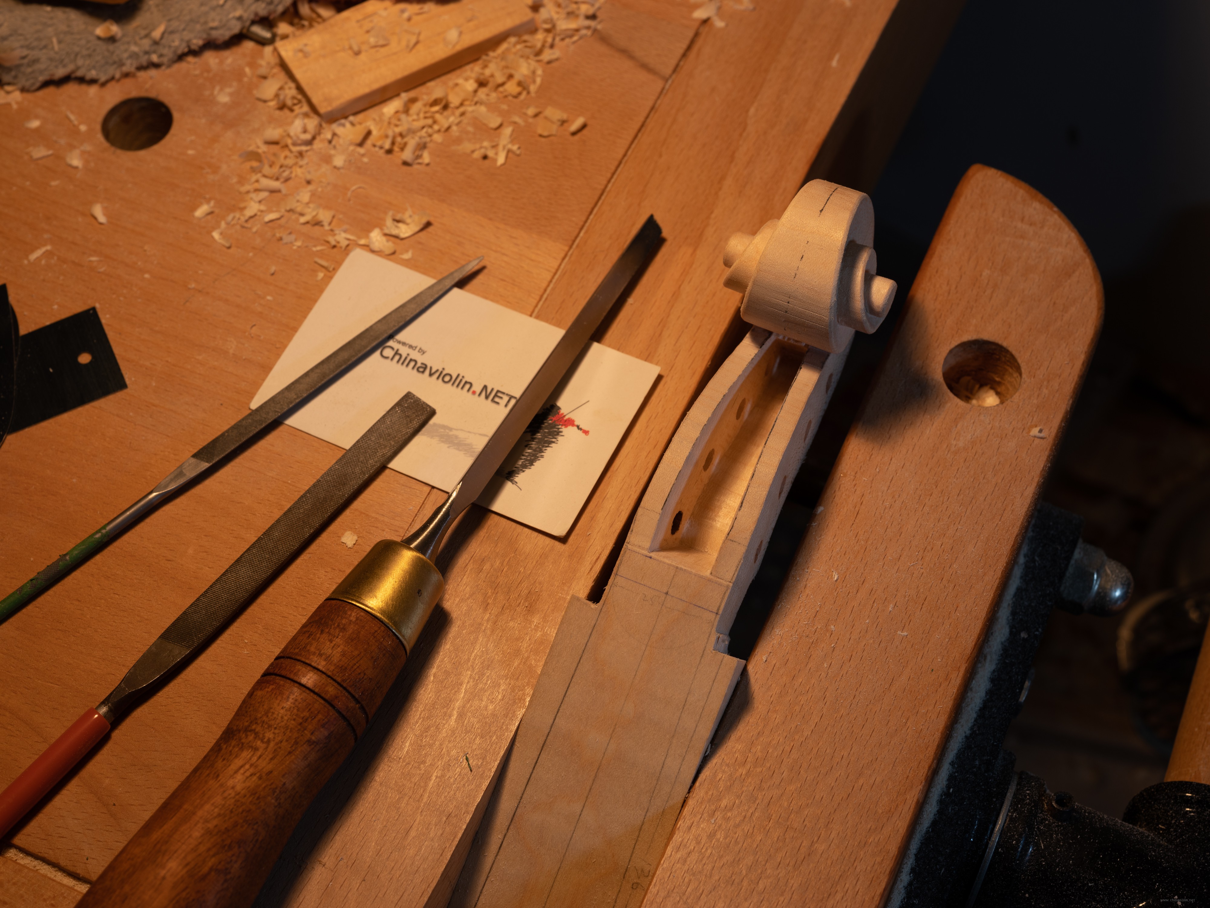

 楼主| 发表于 2022-4-4 01:05:33 | 显示全部楼层
温湿度:20,61%
背面还比较好整,毕竟整个都在明处。
从这里开始后就很困难了,因为狭口处几乎很难使用铲刀。
先4条凹槽简单汇成两条,收工。
ps:刀子时刻保持最佳状态,一个是保护琴头,另一个是保护你的手。相信做琴头没有不受过伤的。

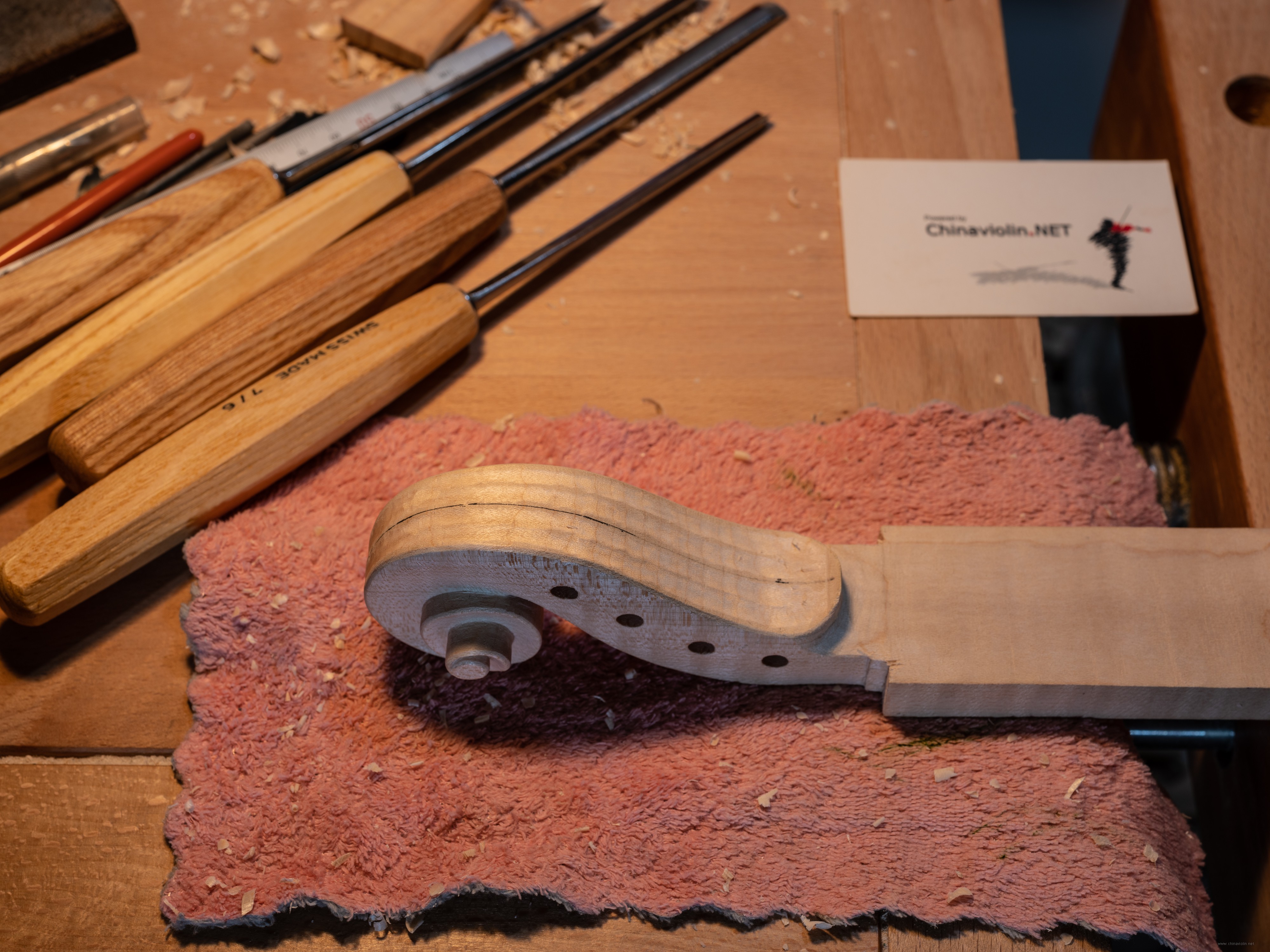

用相应形状的刮片刮平顺凹槽。因为琴头走向是360度旋转的,木纹的平顺方向也会跟着变化,要找到顺的方向刮。

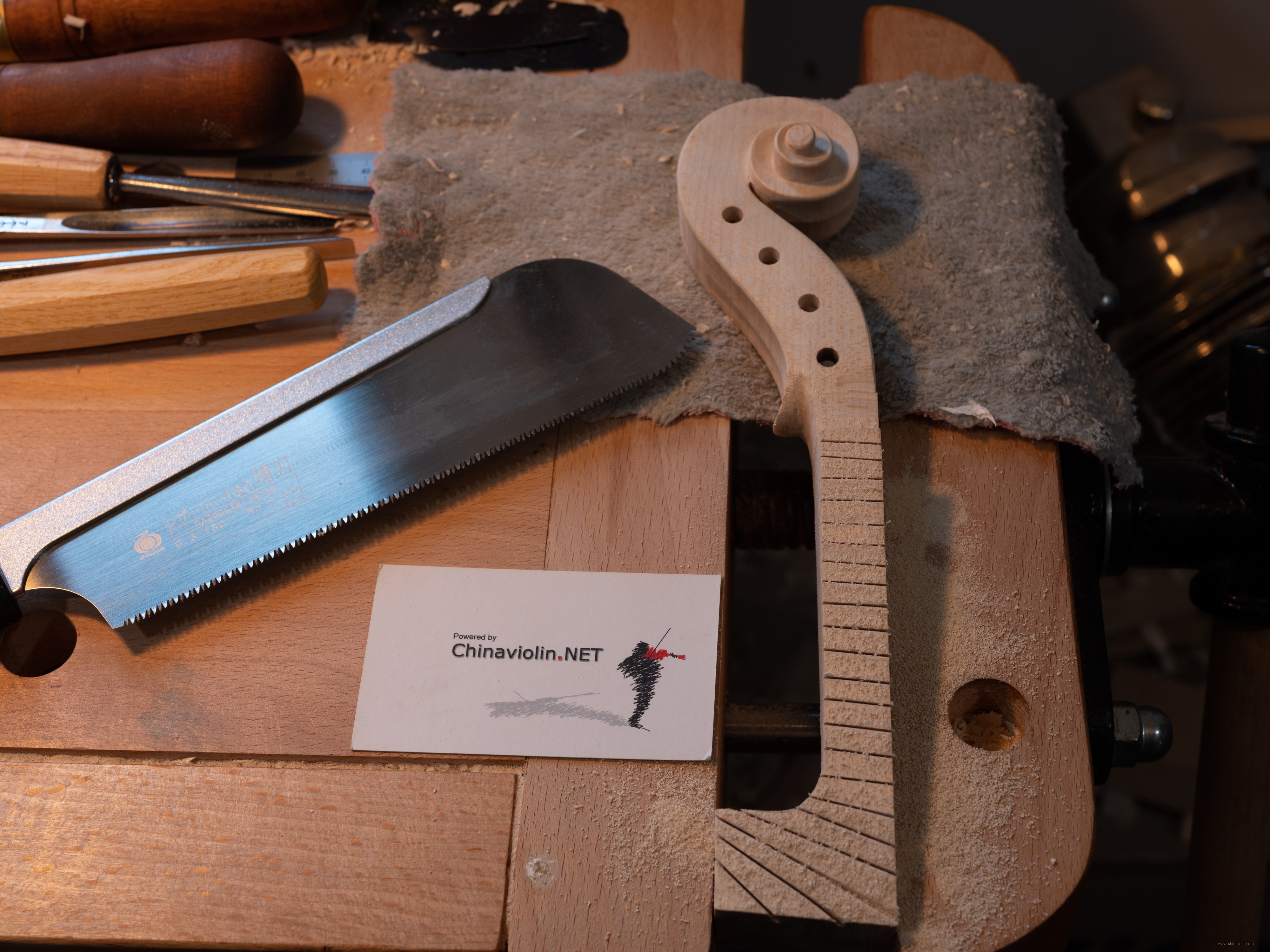

指板篇。
铲除两边余料到线。
这里主要用到的工具是凿刀和小平刨。
减肥后的样子。
