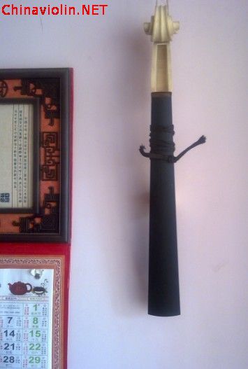

 楼主| 发表于 2011-10-25 14:59:00 | 显示全部楼层
2011 秋 琴头

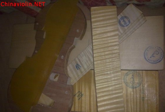

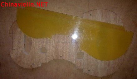

为2011 冬 制作模具和搭配材料完成。
 楼主| 发表于 2011-11-11 18:44:00 | 显示全部楼层
 楼主| 发表于 2011-11-13 10:51:00 | 显示全部楼层
2011 冬 由于个人的喜好,习惯。尺寸上将有一点点的变化。 所以在设计上,从模具的制作开始,调整这一点点的变化。

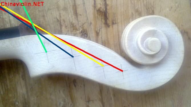

2011 秋 操作弦轴孔 (我自己的操作方法)
 楼主| 发表于 2011-11-15 10:04:00 | 显示全部楼层
 楼主| 发表于 2011-11-15 19:27:00 | 显示全部楼层
我是在弦枕基本到位以后,再确定弦轴孔的位置,因为决不能让A弦碰到 D弦轴和E弦轴, D弦碰到E弦轴。以下图片是我定位弦轴孔的操作方法。

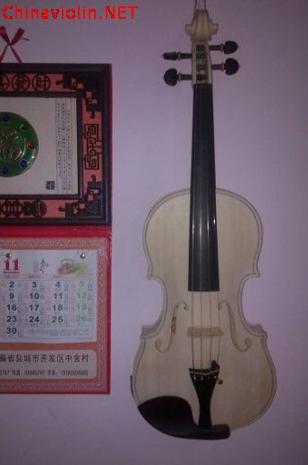

2011 秋 白琴按装到位,明天开始进行白琴过程中的调试操作。 (这时候的调试,我是用10元的钢丝弦,我认为这样能找到问题)
 楼主| 发表于 2011-11-18 21:51:00 | 显示全部楼层
