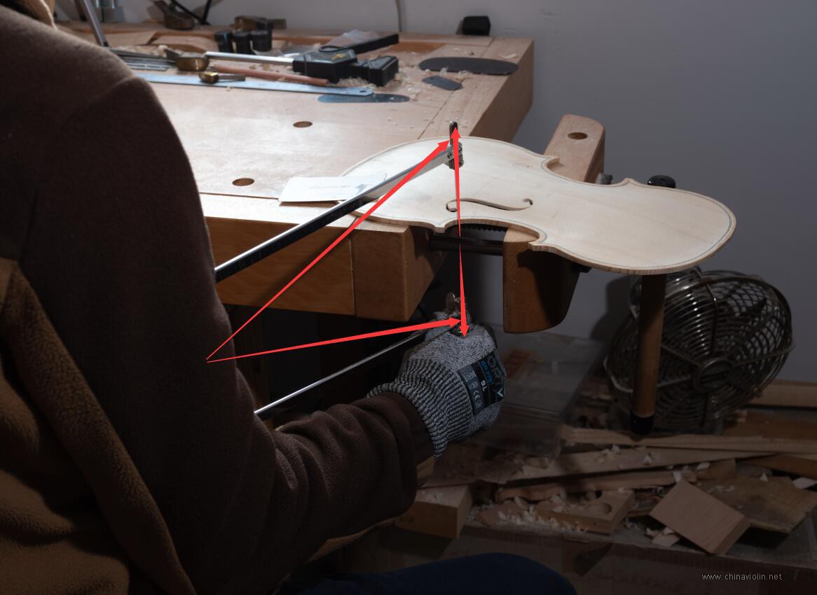

开f孔。
我的方法是在两个f孔上分别钻两个洞,然后把曲线锯条穿过去整个锯出来。这里用到手摇钻是因为它速度够慢,可控性高,而且钻这么薄的木板精度也没什么要求,手摇钻足矣。
在正面快要钻透时,翻过来从背面加一刀就穿了。
两个f孔开两个洞,作为曲线锯条的穿入点。
这是我用的12寸曲线锯,锯条规格——长度:13cm,厚度:0.33mm,宽度:0.77mm,锯齿距:1.19mm
我认为这样的锯姿应该比较合理:1、曲线锯腹部顶在大臂上作为支点只做锯条往复运动。2、全程依靠移动面板去改变锯的角度和纵深。这样可提高精确度和降低右手疲劳度。
按照上边顺序贴近画线开锯,能保证锯的过程f孔结构稳定避免脆弱部位扯裂。

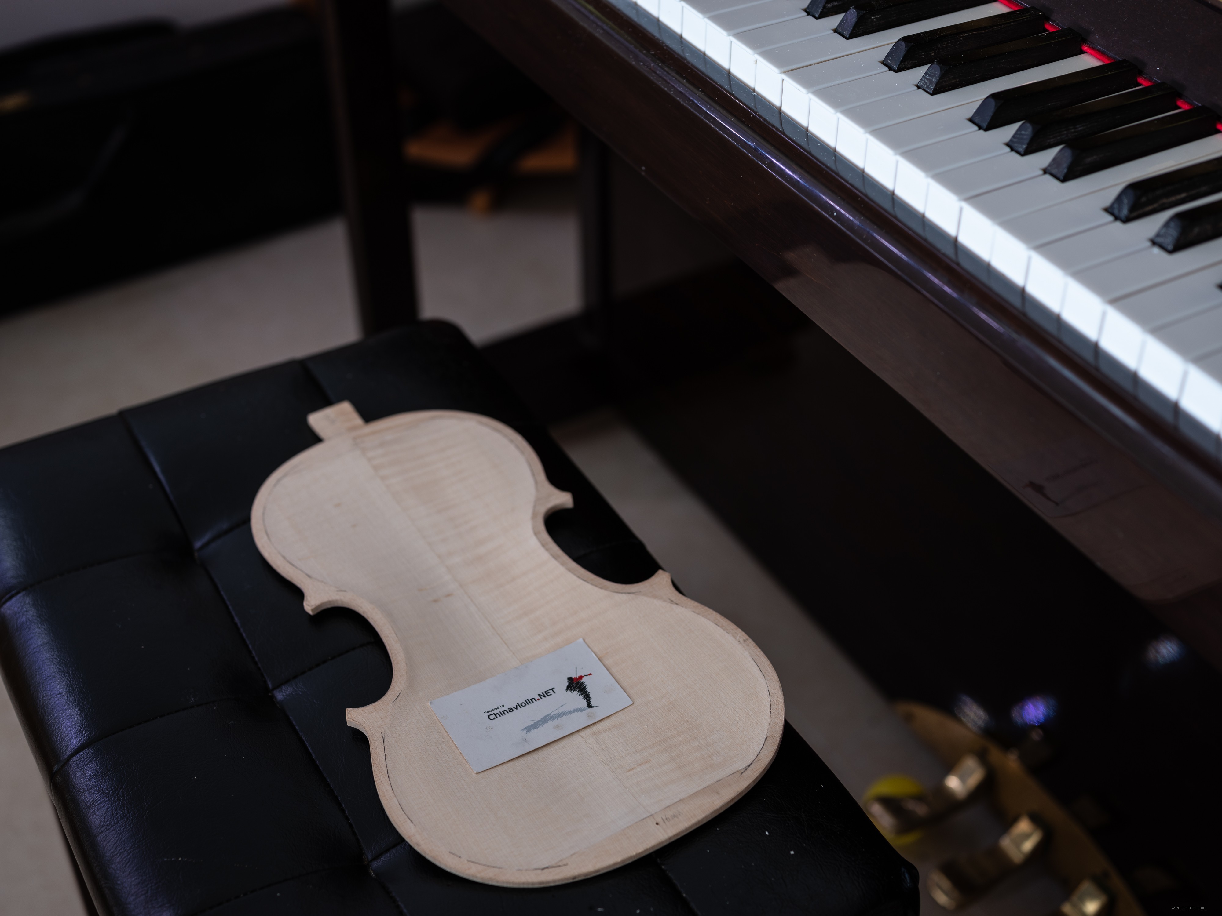

 楼主| 发表于 2022-3-7 15:22:18 | 显示全部楼层
温湿度:21、72%
给背板和面板定音。
我是参照模式2和模式5定音的。
背板模式2音高定在D3模式5音高定在B3
面板还未上低音梁,模式2音高定在B2,模式5音高定在bB3,安了低音梁后会升高。

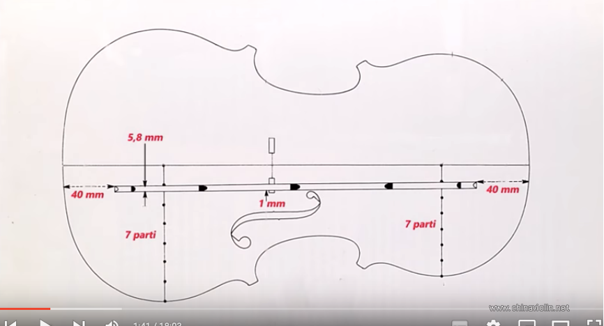

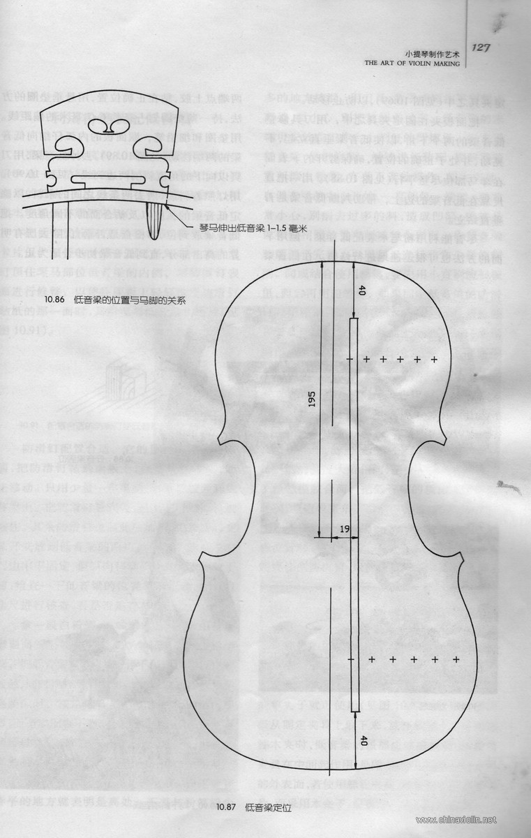

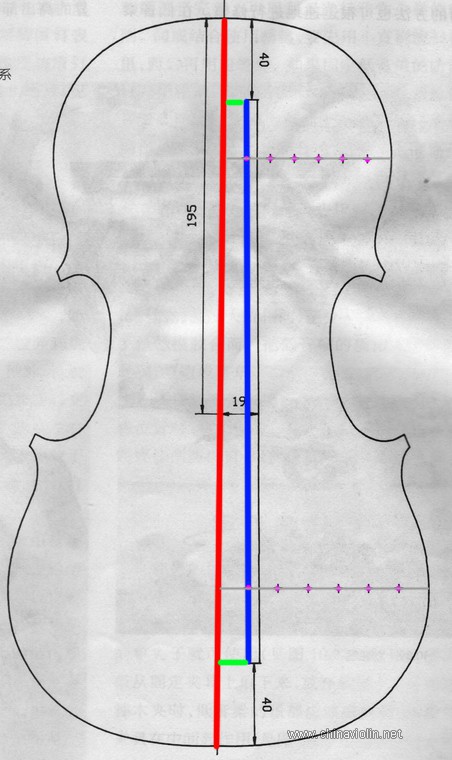

准备制作低音梁。
先在面板背面标出低音梁记号,这里参考《小提琴制作艺术》里的基本数据。
计算低音梁的长度,我这里用的算法是琴体长度乘以7/9取得(355mmx7/9=276mm)。
锯断。
锯断。
差不多就这样子。
资料。
不得不补充两点重要的东西:1、红线是中线,蓝线是低音梁边缘,从上图可以发现这两条线不是平行关系,下宽上窄(绿线),红蓝线的关系是斜着的,要得到这样的斜率,方法就是把琴上部和下部的最宽处一侧长度分成7分(灰线),把低音梁蓝色边缘跟第一个1/7对齐,就能产生合适的斜率。
2、低音梁侧面是跟琴箱侧板平行的,不与面板弧面垂直。

发表于 2022-3-8 17:03:55 | 显示全部楼层
我在好好做笔记  好好学习鱼儿版主怎么做低音梁 ,以后自己换,哈哈哈,顺便我也吧我收集的资料供鱼儿版主参考
这个数据基本跟我一致。  详情 回复 发表于 2022-3-8 19:56
 楼主| 发表于 2022-3-8 19:56:44 | 显示全部楼层
leonliu 发表于 2022-3-8 17:03
我在好好做笔记  好好学习鱼儿版主怎么做低音梁 ,以后自己换,哈哈哈,顺便我也吧我收集的资料供鱼儿版主 ...
这个数据基本跟我一致。

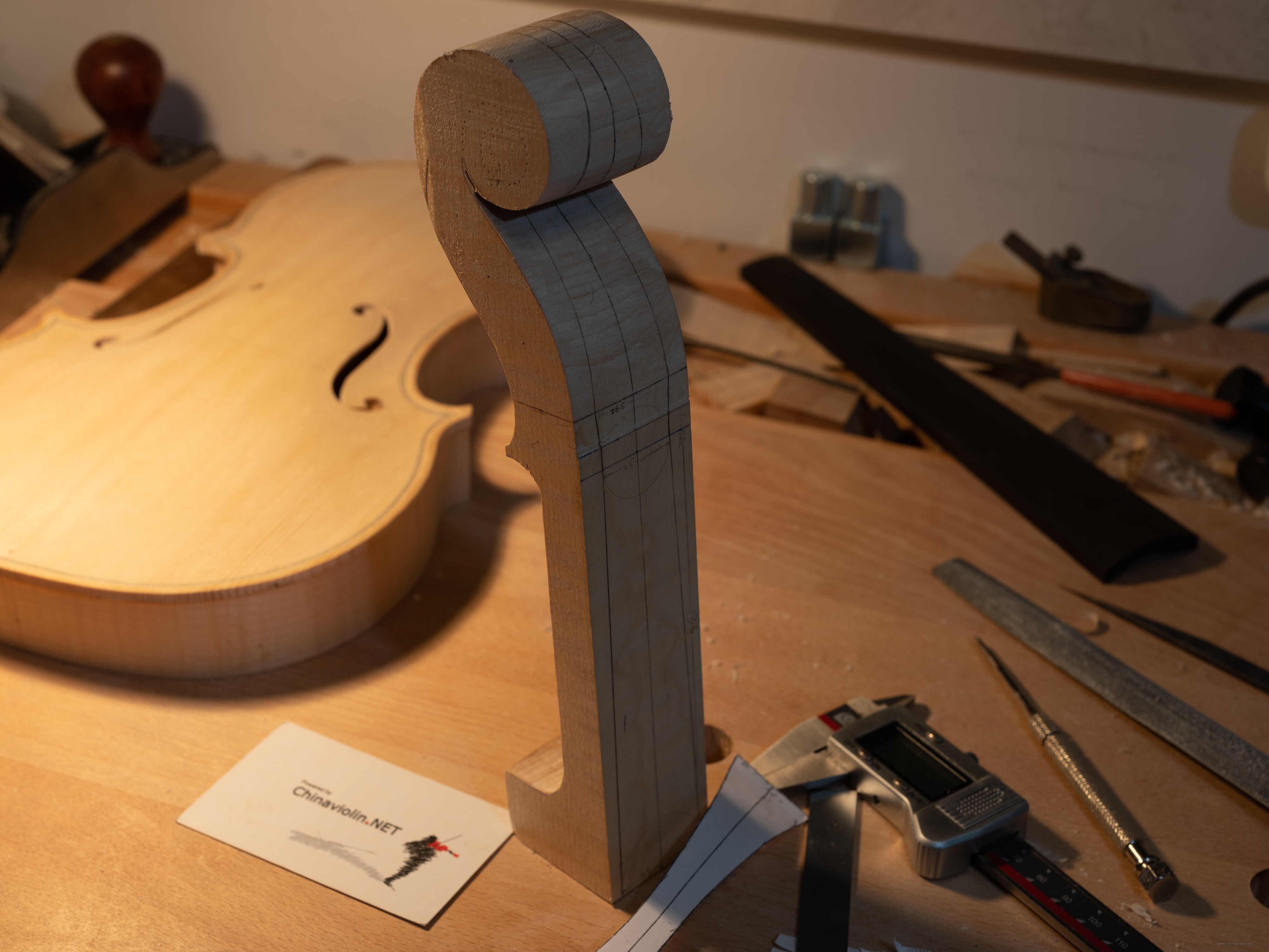

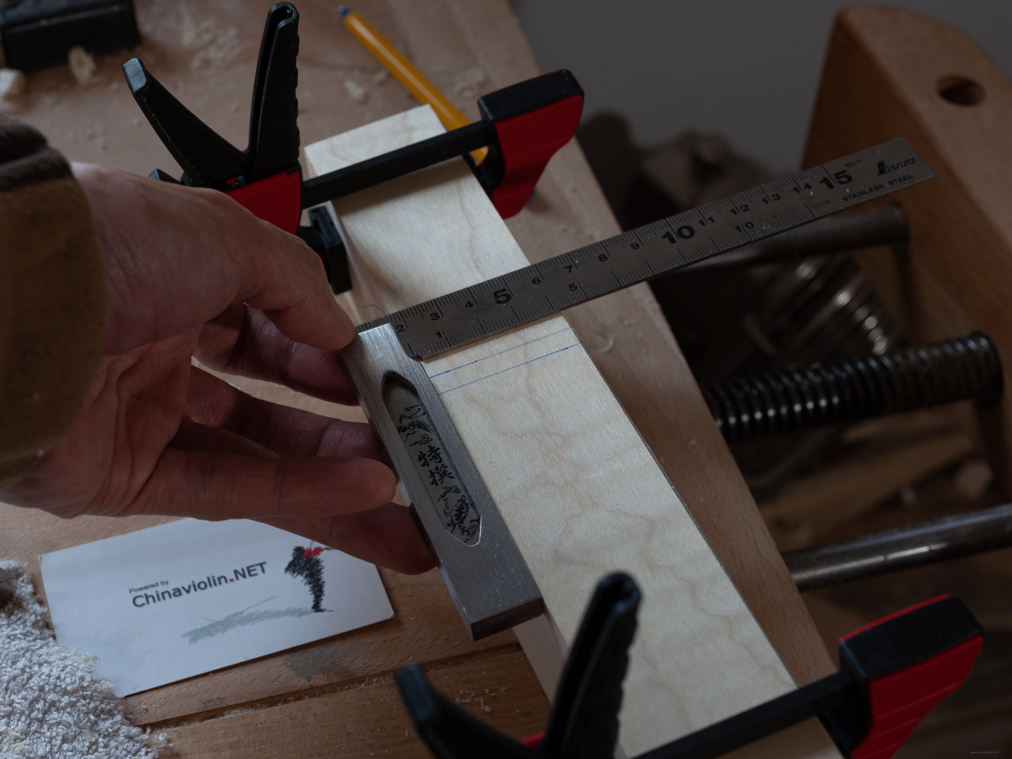

开始制作琴头。
把指板面和侧面刨平垂直。
画线。
戳戳戳。
画弦枕垂直线连接另一面。
画好。

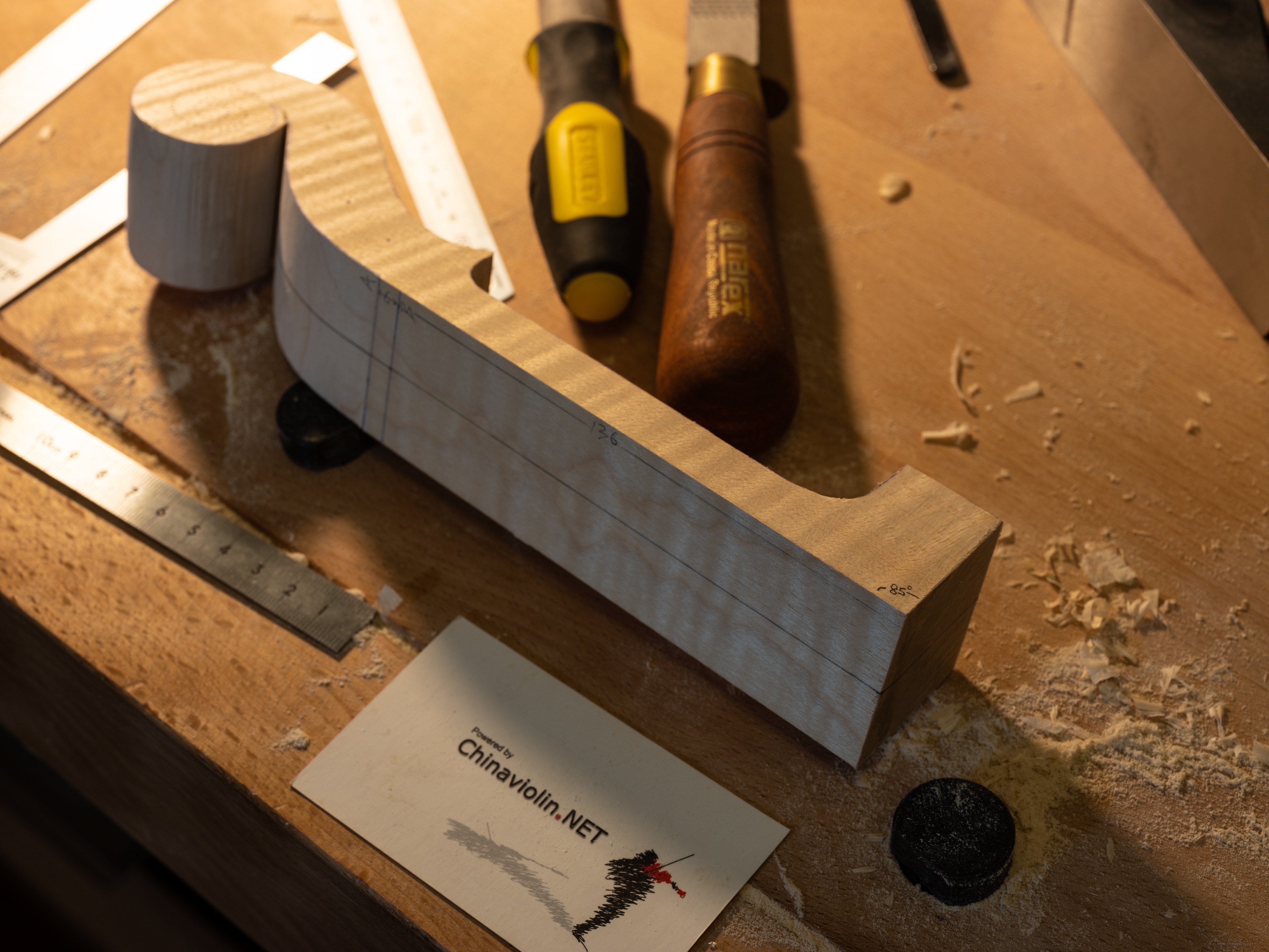

 楼主| 发表于 2022-3-16 12:33:07 | 显示全部楼层
温湿度:25,74%
用带锯开胚料,这里推荐用6mm的锯条,因为之前的6mm锯条断了,这里用的是8.5mm锯条,转弯弧度不够要多费点工夫,但6mm锯条真的是不耐用,自己权衡利弊。
所用到的工具。
琴头的数据还是很复杂的,我把它分为硬装和软装,硬装部分就是些硬指标,关系到能不能正常使用的数据,所以硬装的指标肯定得是过硬的,像弦枕6mm、弦枕到底136mm(琴颈有效弦长130mm+6mm嵌入琴身),琴颈角度85度等等直接关系到能不能演奏的数据。
而软装部分就是属于琴头螺旋的艺术造型,纯属于好不好看的问题,目前精力不会太着重这点。

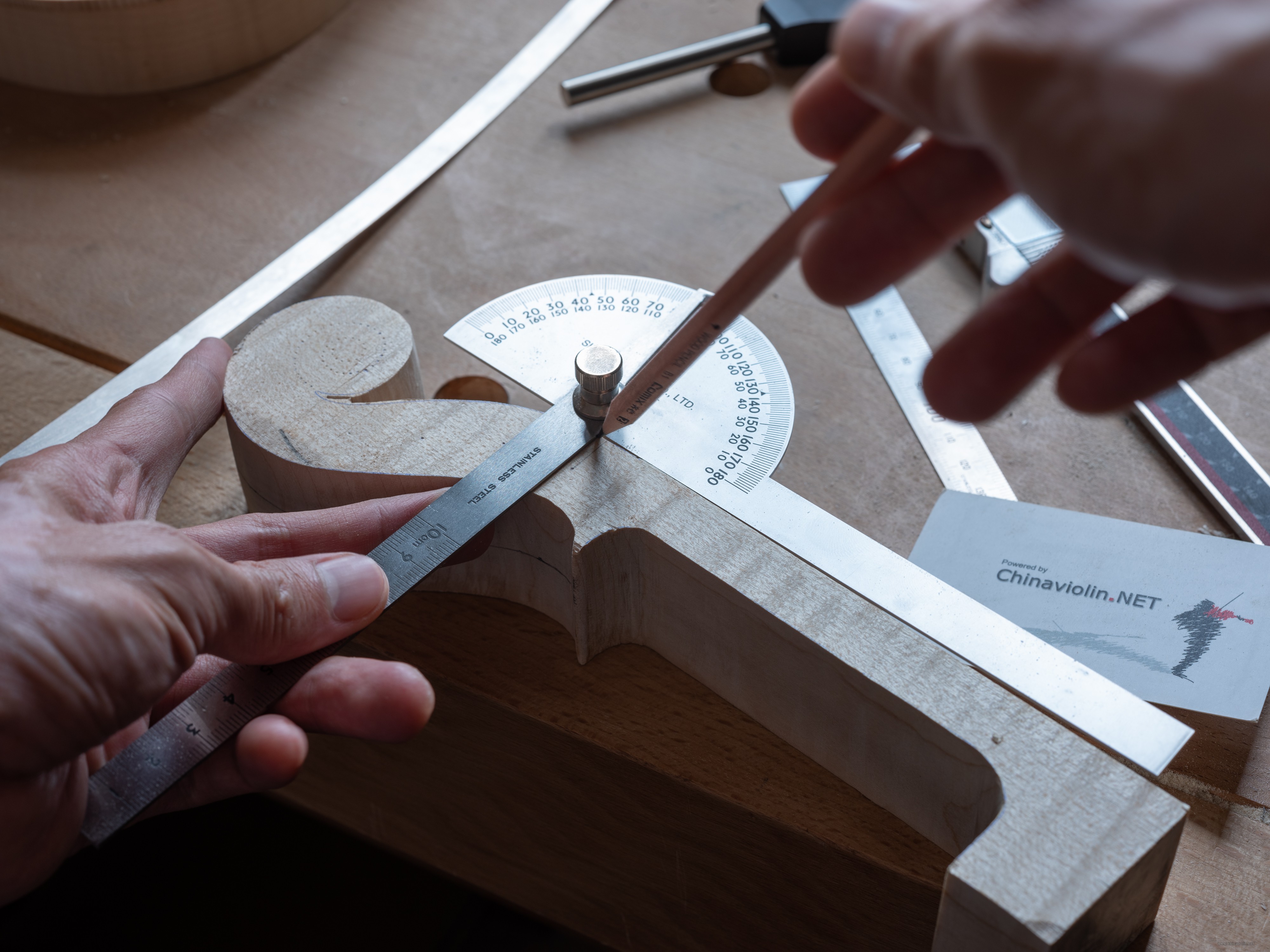

继续画琴头。
延长G弦中轴线到背面,在中线交界处画个27mm直径圆。
正面的一些数据。

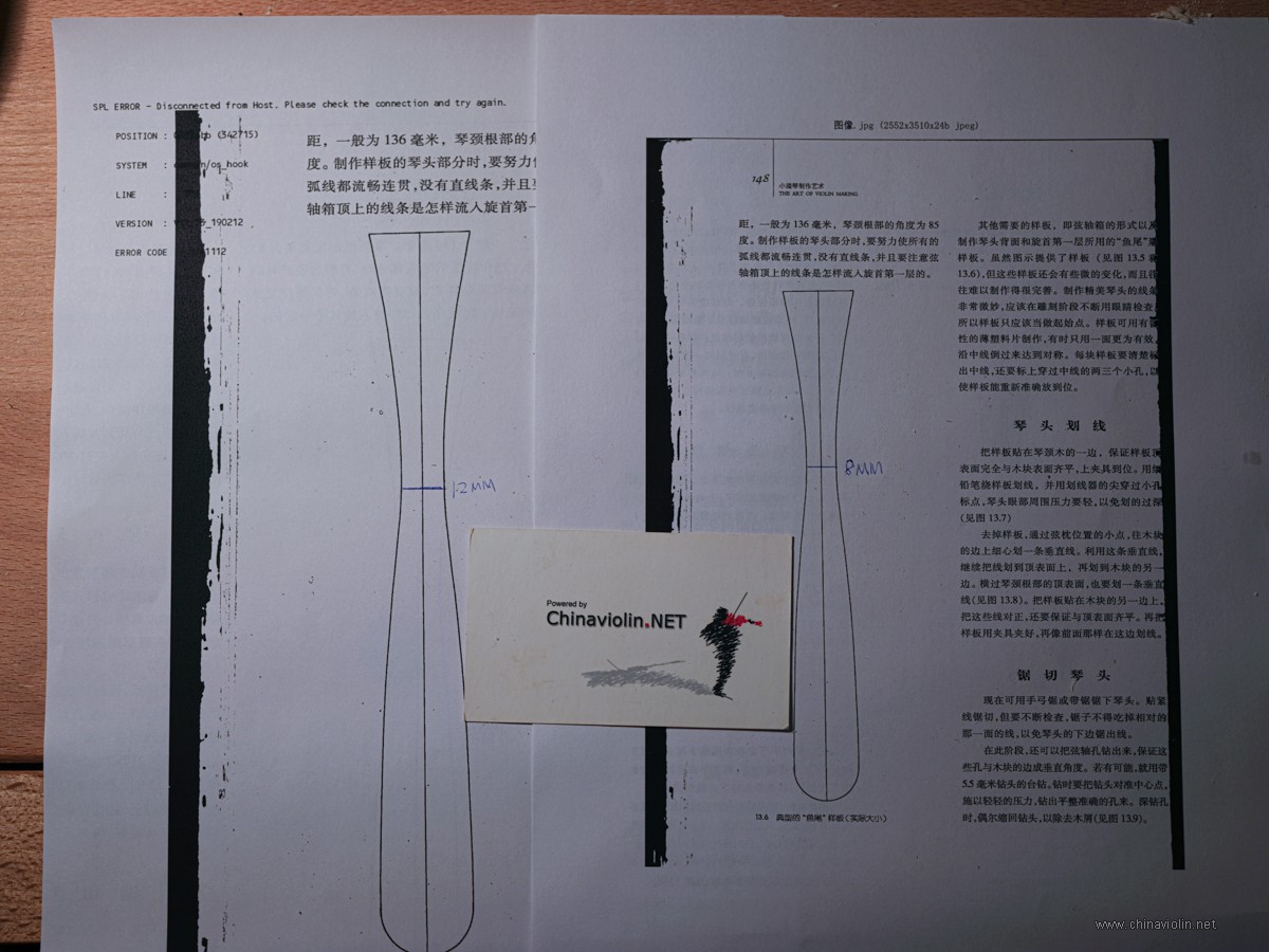

 楼主| 发表于 2022-3-18 23:33:59 | 显示全部楼层
温湿度:25,70%
该画的都画了。
我扫描的1:1“鱼尾”样板(word软件docx格式),按我的方法打印出来后用剪刀剪下即可得到1:1图样【链接】:
鱼尾图案.rar (695.63 KB, 下载次数: 3)
左边是处理过的,跟原件尺寸一致;右边是直接打印的,图变小了。

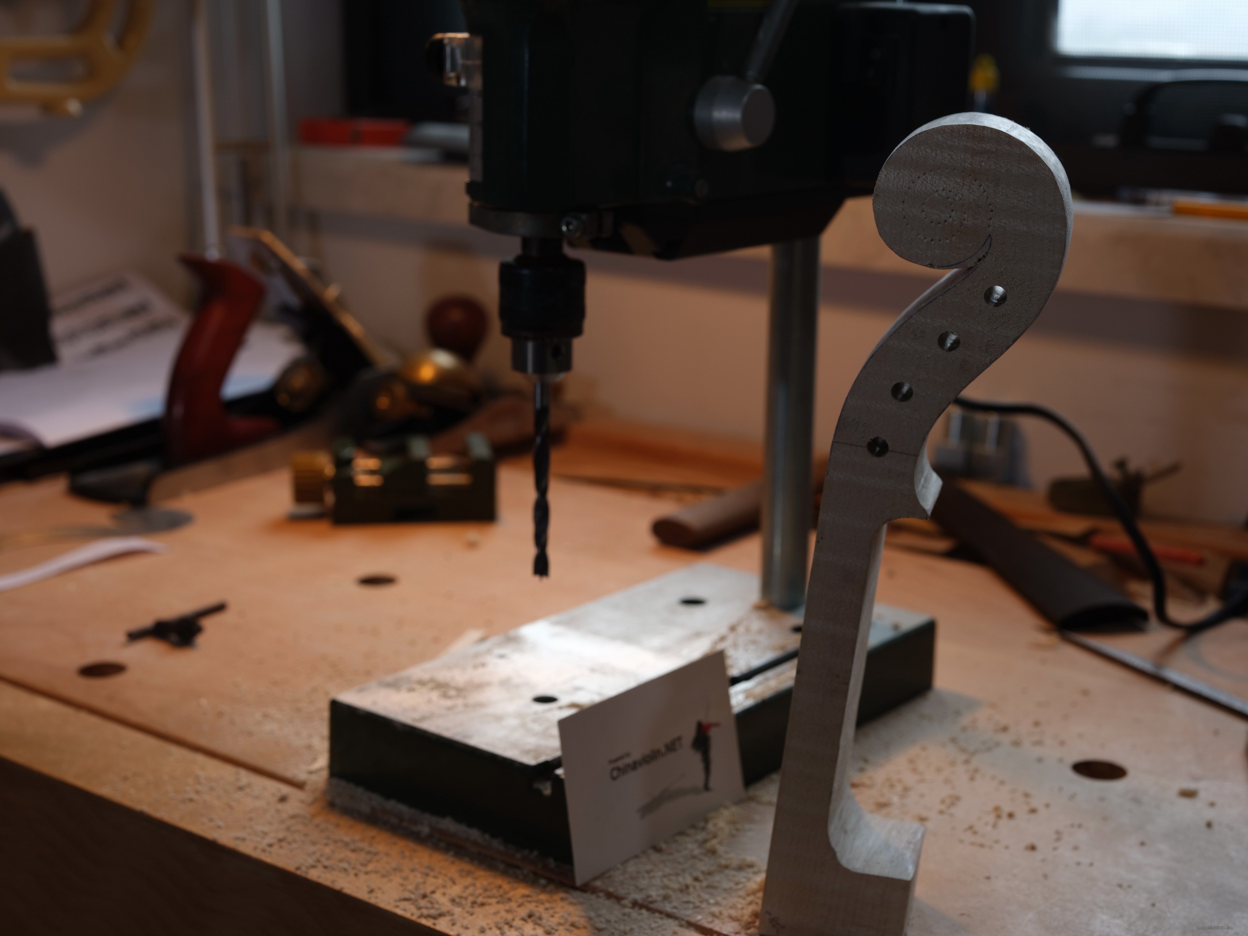

 楼主| 发表于 2022-3-21 12:26:09 | 显示全部楼层
温湿度:24,76%

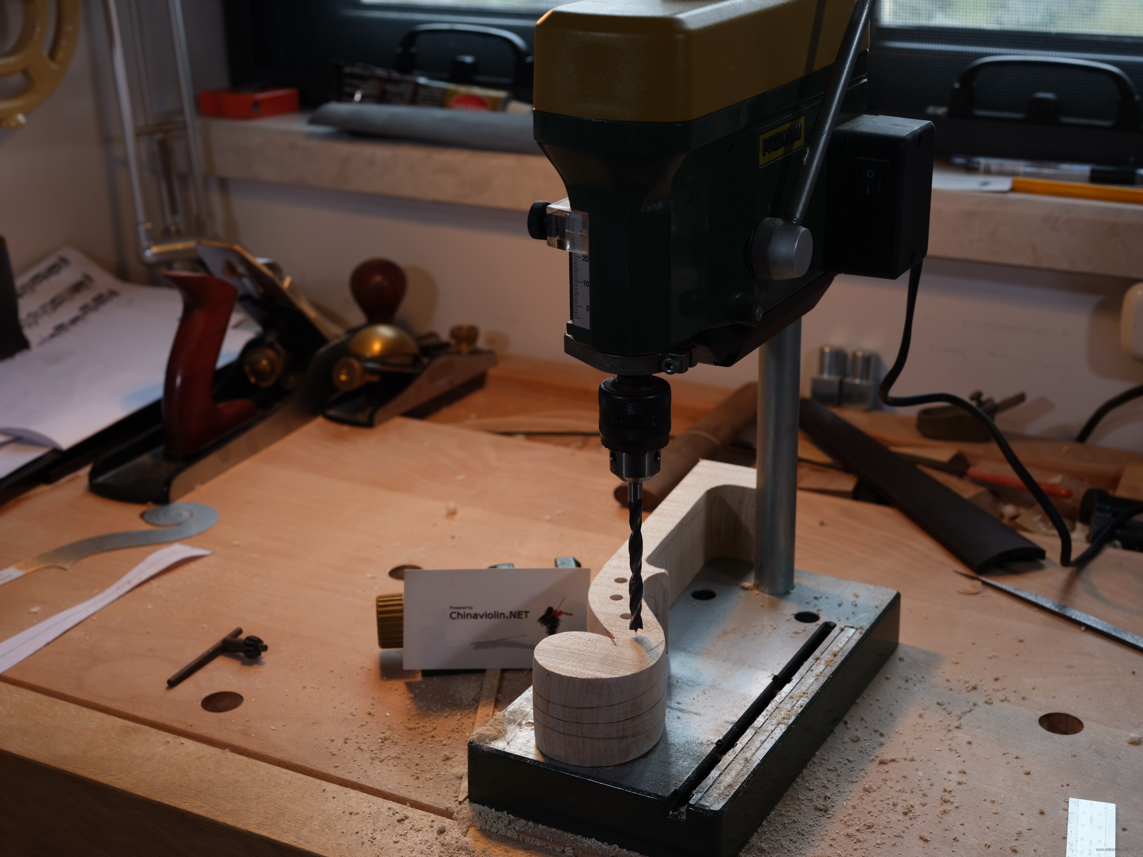

打弦轴孔,钻头是博世6mm三尖钻头。
这小玩具台钻也能钻?这个是以前做模型用的小台钻。因为行程只有3cm,所以一次打不通,要打两面,但只要两边画线准确,两侧垂直度做好,效果是一样的。

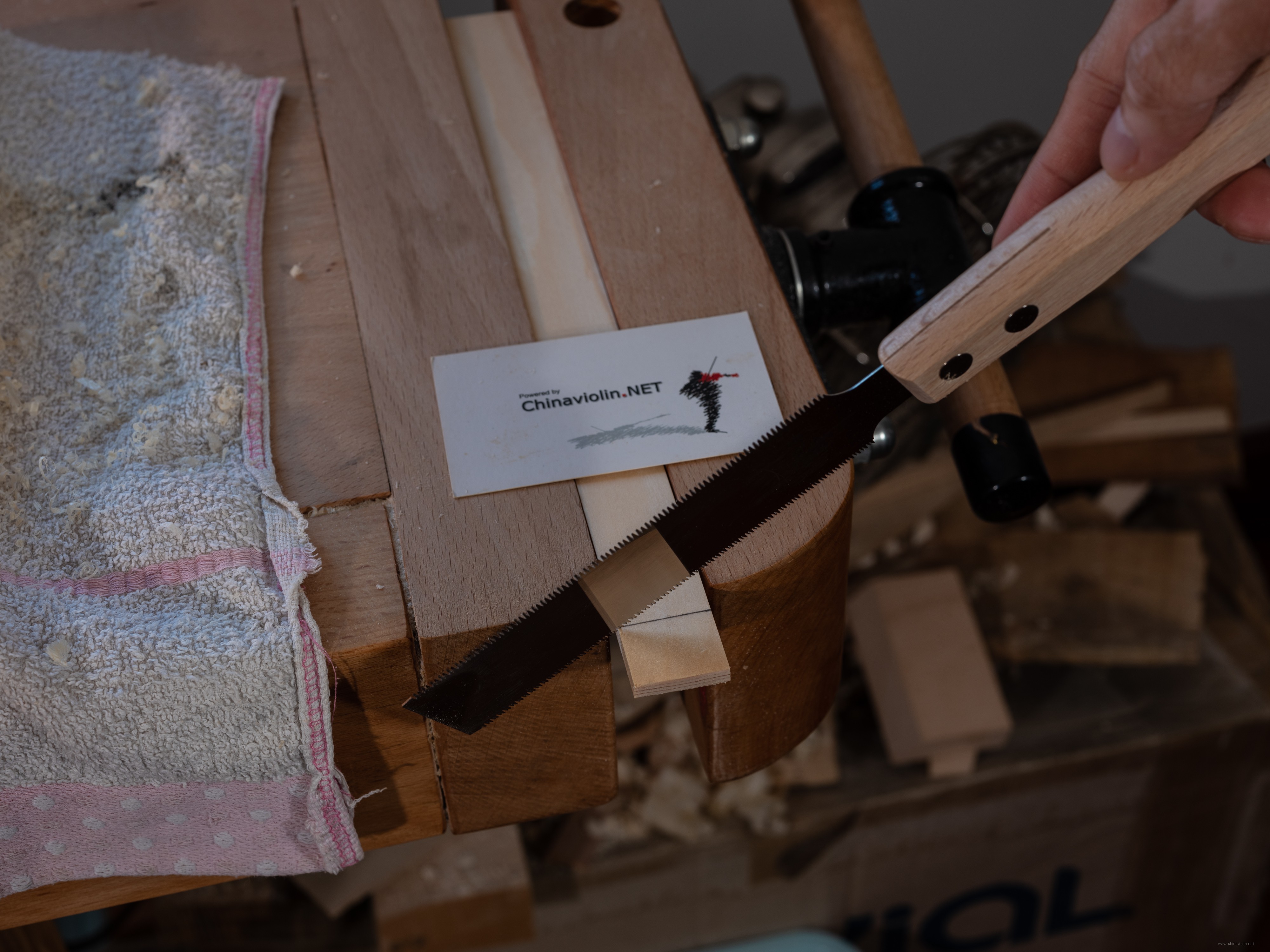

用锯子锯到接近线,再准备铲掉余料。
ps:补充一下钻孔的事,1是钻孔最好是用一次能钻穿的台钻(钻头行程要4cm以上)。2是钻孔的方向要顺着钻,比如g弦轴要从左到右钻,e弦轴要从右到左钻,这样才能保证最后两边的对称性。
