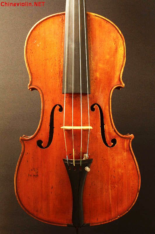

LZ,这把琴是amati的可能性是0%。 油漆色泽就根本不对,意大利古琴漆不是那种色泽的。 根据图片判断,此琴历史应该仅仅50~90年。

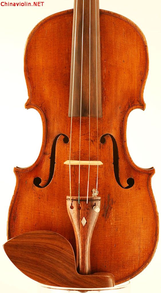

 LZ你的这把琴,色泽类似于我收藏的这把琴。我这把是1915年的。那时候的油漆(1910~1960年)普遍就是你现在这把琴漆的色泽。  我这把属于我收藏里面最为低档的一个等级。

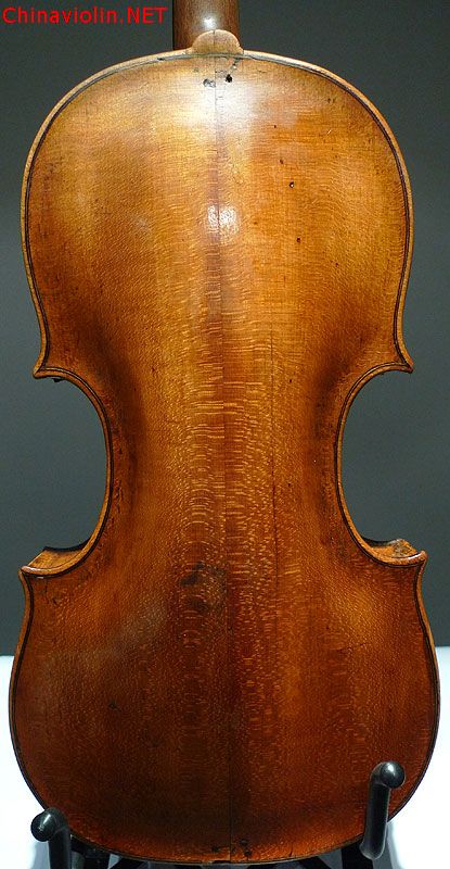

发表于 2012-3-22 13:24:00 | 显示全部楼层
 这把是我收藏过的一把Amati copy,18世纪初期的。 不是amati本人制作,但是也是一位意大利古制琴师的作品。
看是不是意大利古琴,第一,你要学会看油漆。 其他都可以不谈,但是意大利古漆的色泽,那个时期不是什么秘密配方,都基本保持一致的。如果一把琴,连油漆都不是意大利古漆,那么其他一切都可以免谈了。
Amati的琴型,高弧度是一个特征之一。 因为高弧度,所以决定了其声音以优美著称,但是力度,爆发力,穿透力,都存在一定的问题。这不是你这么简单调整就能纠正过来的。
德国stainer的琴,也是同样的问题,据称其师从amati一段时间,所以琴型像仿,以音色取胜。  那时候,欧洲室内乐流行,不要求太高的音量与穿透力,所有amati/stainer的琴,是非常吃香的。但是现代大厅演奏,穿透力就不能胜任了。现在是 斯/瓜的天下。

以下是引用棋烟琴酒在2012-3-22 13:16:00的发言:
楼上朋友,古琴的腮托位置应该有汗渍,因为腮托是十九世纪初才出现的。腮托可以后配,但古琴一般都有汗渍。当然没拉过的琴没有汗渍,但您的琴上伤痕累累不像没拉过的。不同意见请参考。
这位朋友很有经验,赞一个。 第一把是中提,年代是19世纪30年代。 第二把十小提,年代是18世纪70年代。
发表于 2012-3-22 13:28:00 | 显示全部楼层
这位朋友很有经验,赞一个。 第一把是中提,年代是19世纪30年代,已经用上腮托。 第二把十小提,年代是18世纪70年代。

关于此琴的鉴定,个人认为如此看:
1:大致归类:
此琴琴头,f孔,琴角,琴板弧度,翻边属阿琴特征,所以大致归阿类。
2:年代考究:
弦轴孔的开法:
此琴弦轴孔是平均分布,所以a弦在轴内会碰其它弦轴,这是1670年以前的原始做法,之后中间两个弦轴孔都拉开了距离,当然不排除后来的仿琴也仿此类弦轴孔,但这种仿法无实用性。
漆膜的老化:
看漆膜的老化是经验,有些没用过的300年老琴漆膜如新,琴所处的环境不同,漆膜变化也不同,单凭颜色是看不准的。
琴颈的仰角:
古琴多数仰角偏小(也有不小的),琴马矮,可供参考。
3:发音的判断:
阿琴有独到的发音,老琴的发音跟新琴有质的分别,这一点最为重要。
