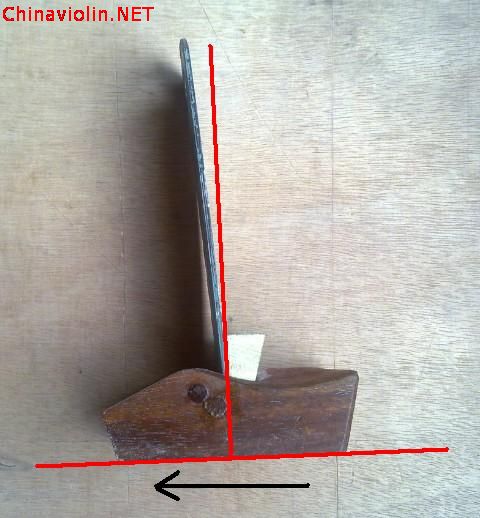

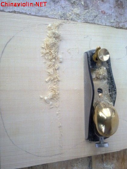

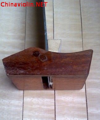

 楼主| 发表于 2011-9-29 23:21:00 | 显示全部楼层
2号图中红色箭头是37     黑色箭头是5.5      (5.5是为了容易出刨花)
 楼主| 发表于 2011-9-29 23:26:00 | 显示全部楼层

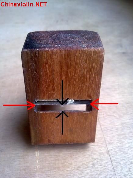

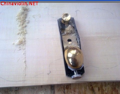

 楼主| 发表于 2011-9-29 23:32:00 | 显示全部楼层
3号图说明大小(正好能抓在手中,使用起来很方便,也省了)
 楼主| 发表于 2011-9-29 23:34:00 | 显示全部楼层
 楼主| 发表于 2011-9-29 23:44:00 | 显示全部楼层
3号图说明大小(正好能抓在手中,使用起来很方便,也省力)上面这个力打错字了
 楼主| 发表于 2011-9-30 00:00:00 | 显示全部楼层
1号图中的黑线箭头是操作方向。
发表于 2011-9-30 11:12:00 | 显示全部楼层
应是之间,很有创意。快速、省力、方便、效果都有了。可能角度,刀口是重点?
 楼主| 发表于 2011-9-30 13:23:00 | 显示全部楼层
以下是引用琴瘾在2011-9-30 11:12:00的发言:
琴瘾您好!
  是的,这个角度一定要调整到位,还有这刀口,(平口在前,开锋口在后)。

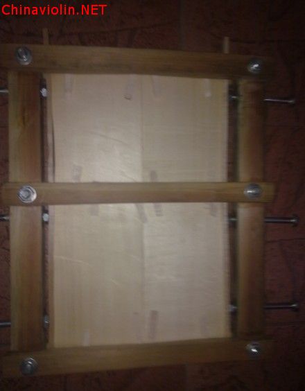

2011  秋
   第一次使用拼板框架夹,感觉就是好。
 楼主| 发表于 2011-10-8 19:32:00 | 显示全部楼层

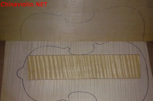

 楼主| 发表于 2011-10-10 19:38:00 | 显示全部楼层
2011  秋   面板平整理操作。
 楼主| 发表于 2011-10-10 19:40:00 | 显示全部楼层

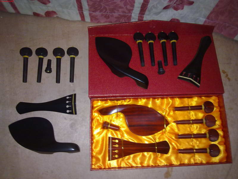

11号在展会买了几套配件,和一套斯洛伐克板材。
 楼主| 发表于 2011-10-12 01:48:00 | 显示全部楼层
 楼主| 发表于 2011-10-12 12:09:00 | 显示全部楼层
2011年10月11号在展会上。

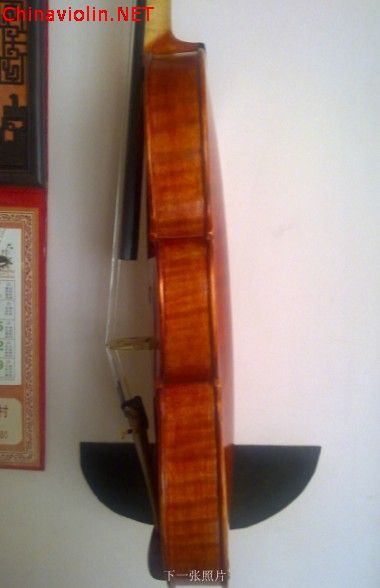

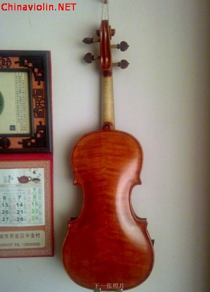

 楼主| 发表于 2011-10-20 20:45:00 | 显示全部楼层
2011 夏 换上主人喜欢的配件,调试,完成。
 楼主| 发表于 2011-10-20 20:50:00 | 显示全部楼层
