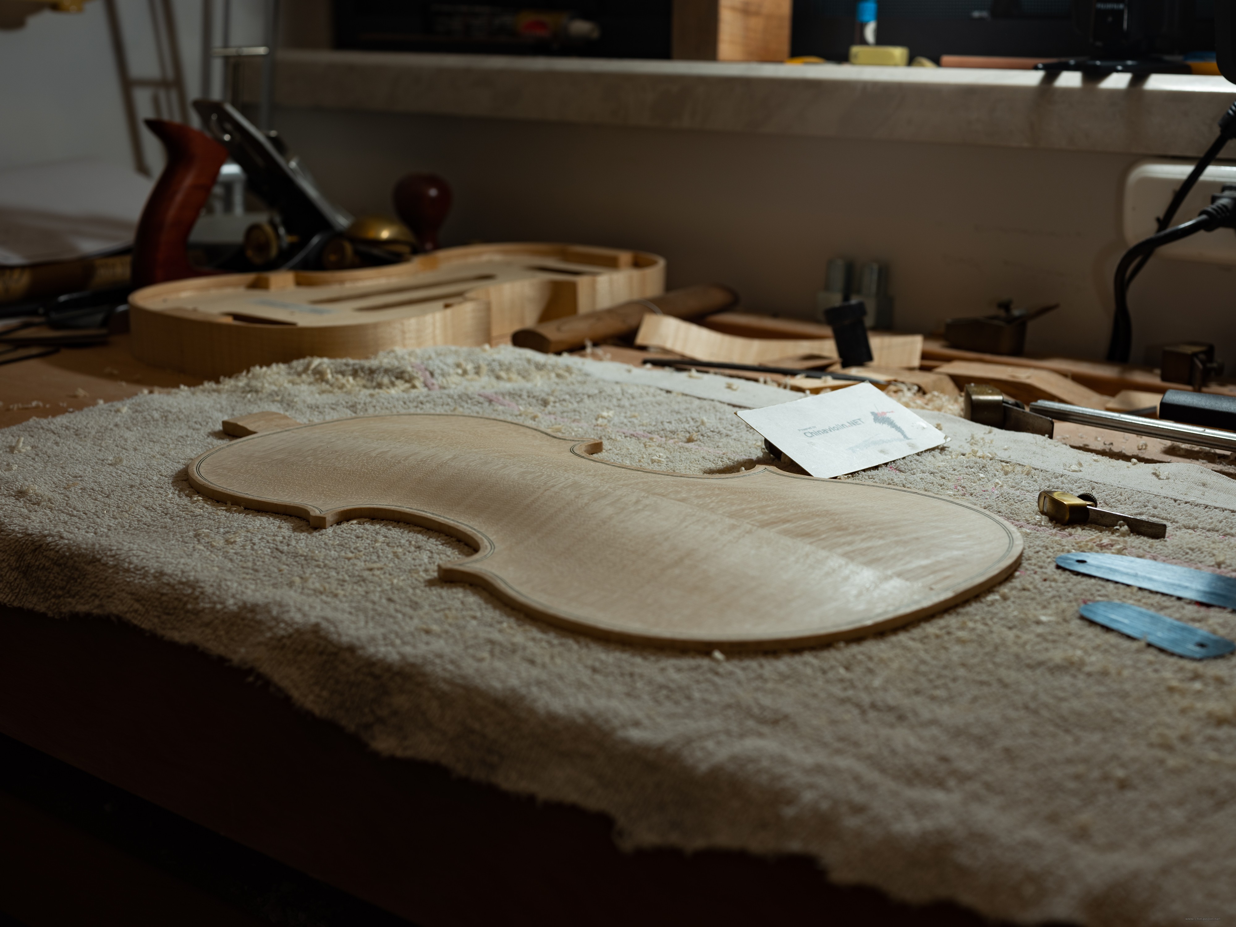

 楼主| 发表于 2022-2-12 01:16:52 | 显示全部楼层

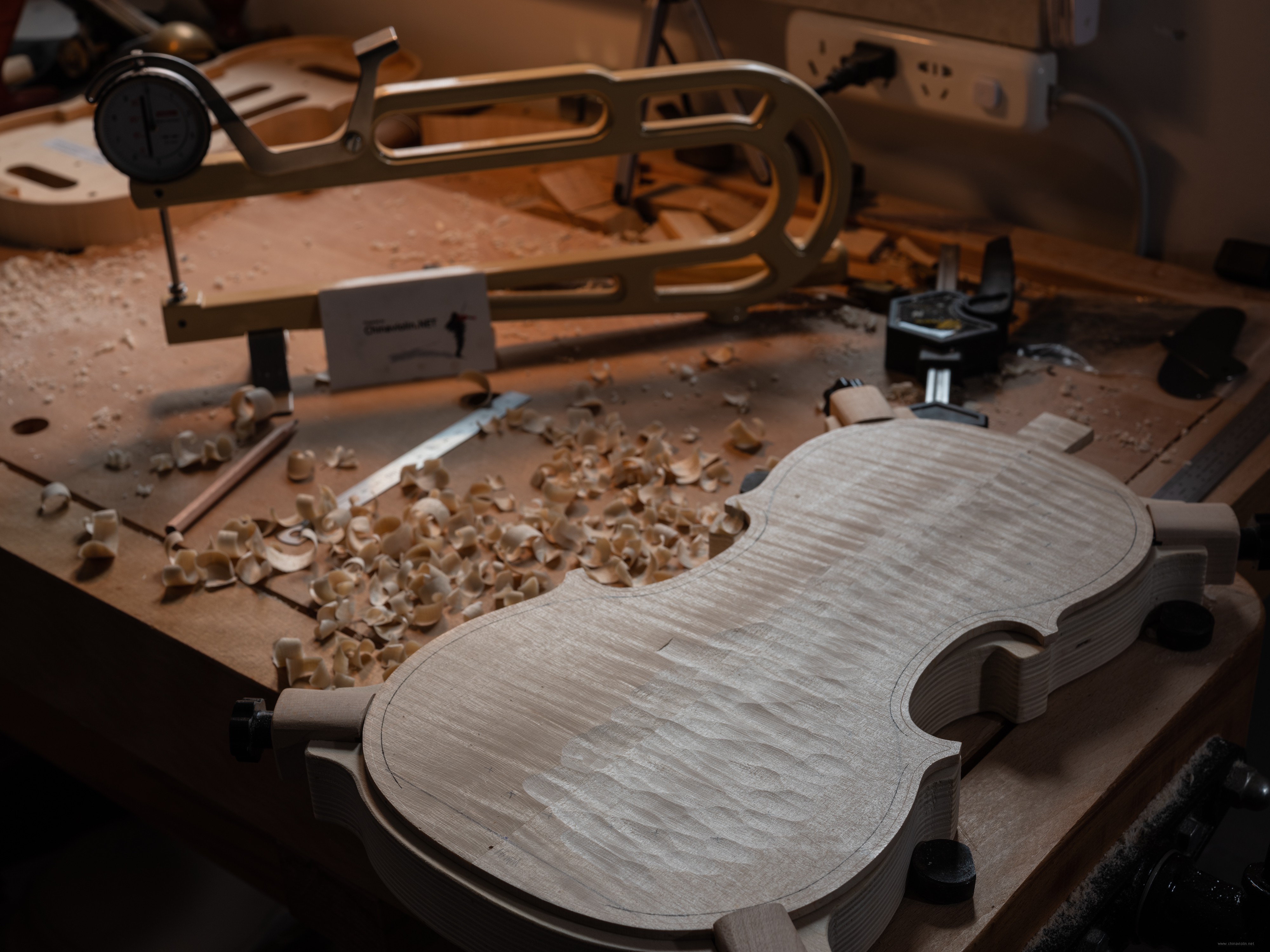

温度:19,湿度:78%
确定背板最终形状。
我并没有按资料中提到的通过画等高线的方法来确定最终弧度,而是通过视觉目测来定型,修改后放桌子上看几天,每天经过时都看一看,昏暗台灯下看、明媚阳光透过窗户看、心情好时看看、心情不好时看看……在不同条件下多看看总会发现内心有不同的反馈,我觉得这比机械地画等高线获取一个绝对平衡的弧度有趣多了,有趣很重要。

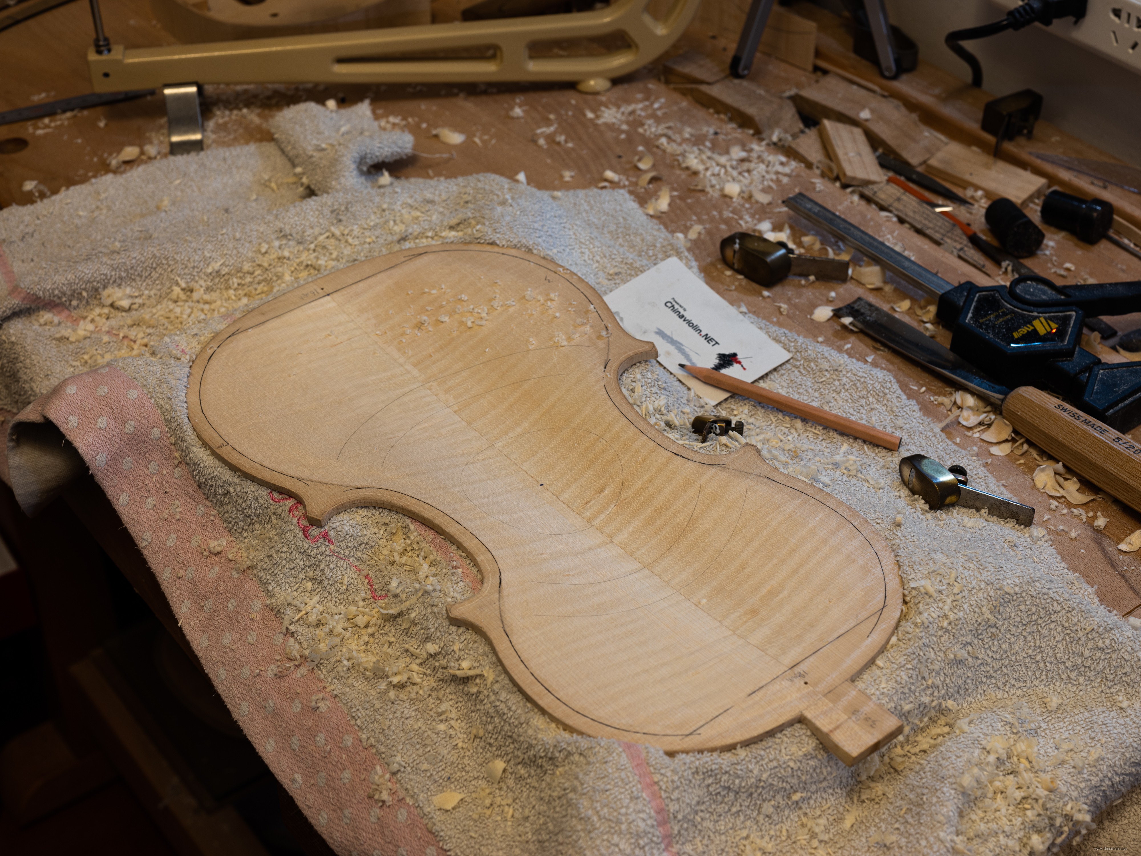

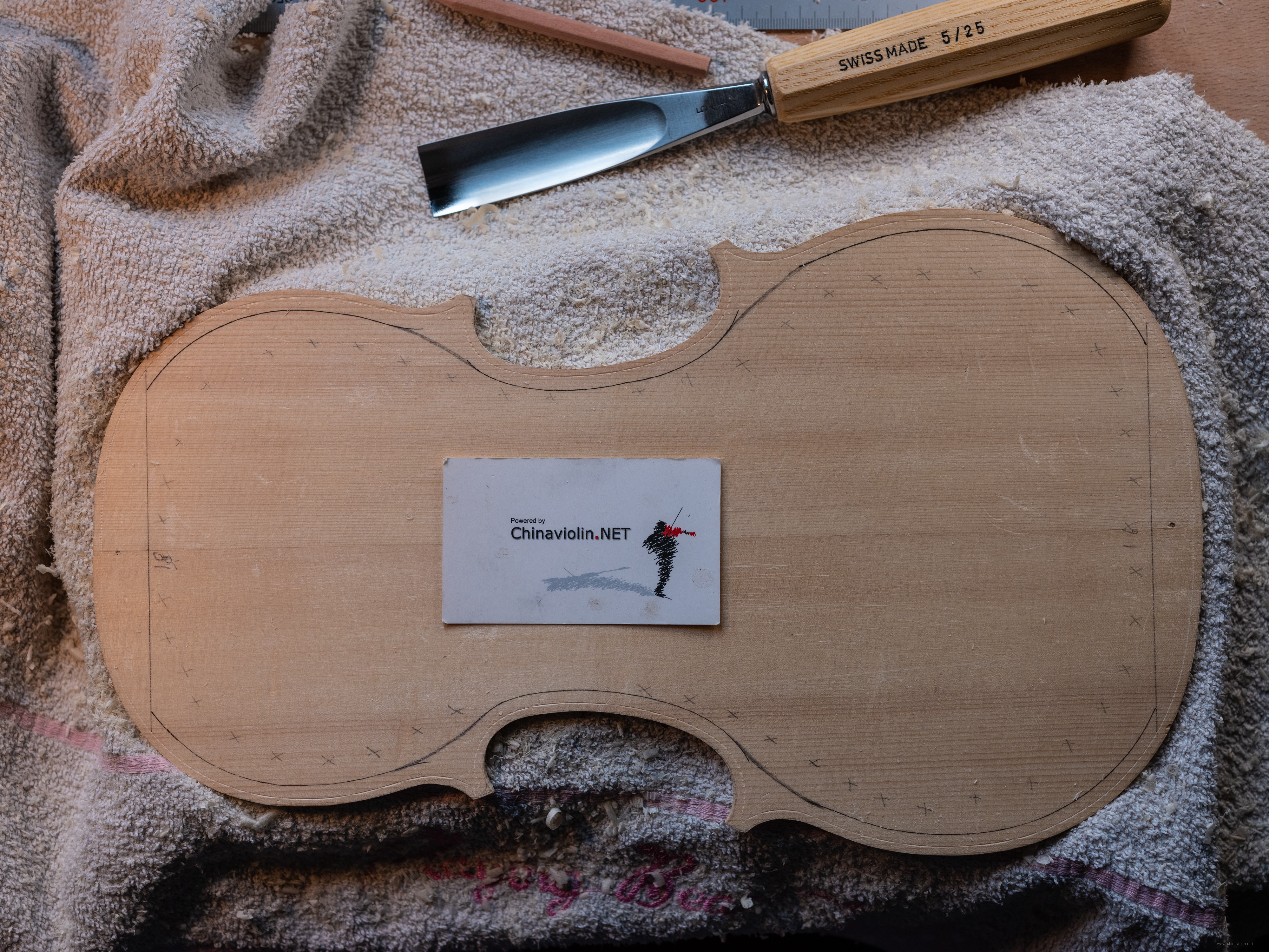

 楼主| 发表于 2022-2-14 00:10:27 | 显示全部楼层

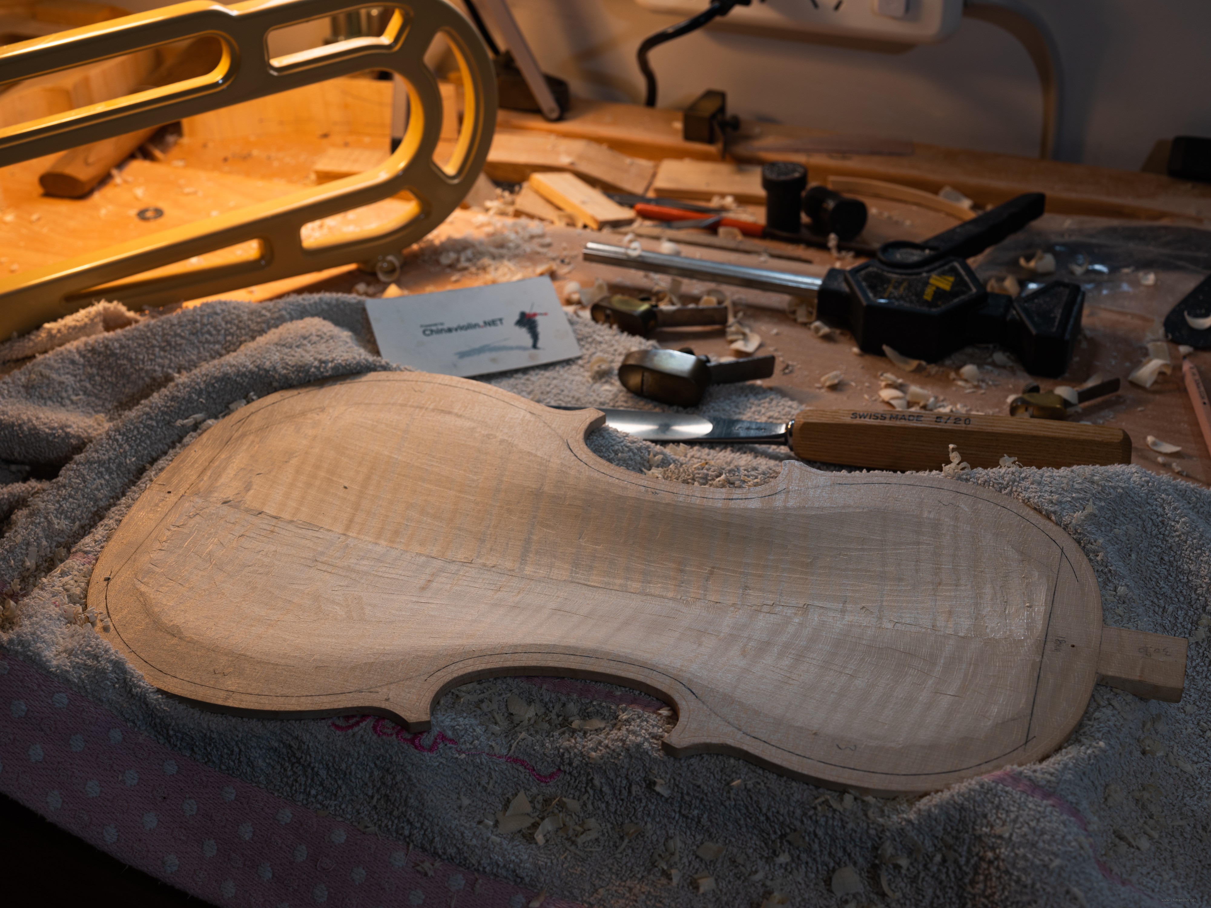

温度:21,湿度:65%
开挖背板背面前划线准备。底部我留16mm,顶部留18mm,其它地方留7mm,4个琴角脑补曲线。
可以看到黑线和黑线外面用划线针画的实线之间就是粘胶的区域。

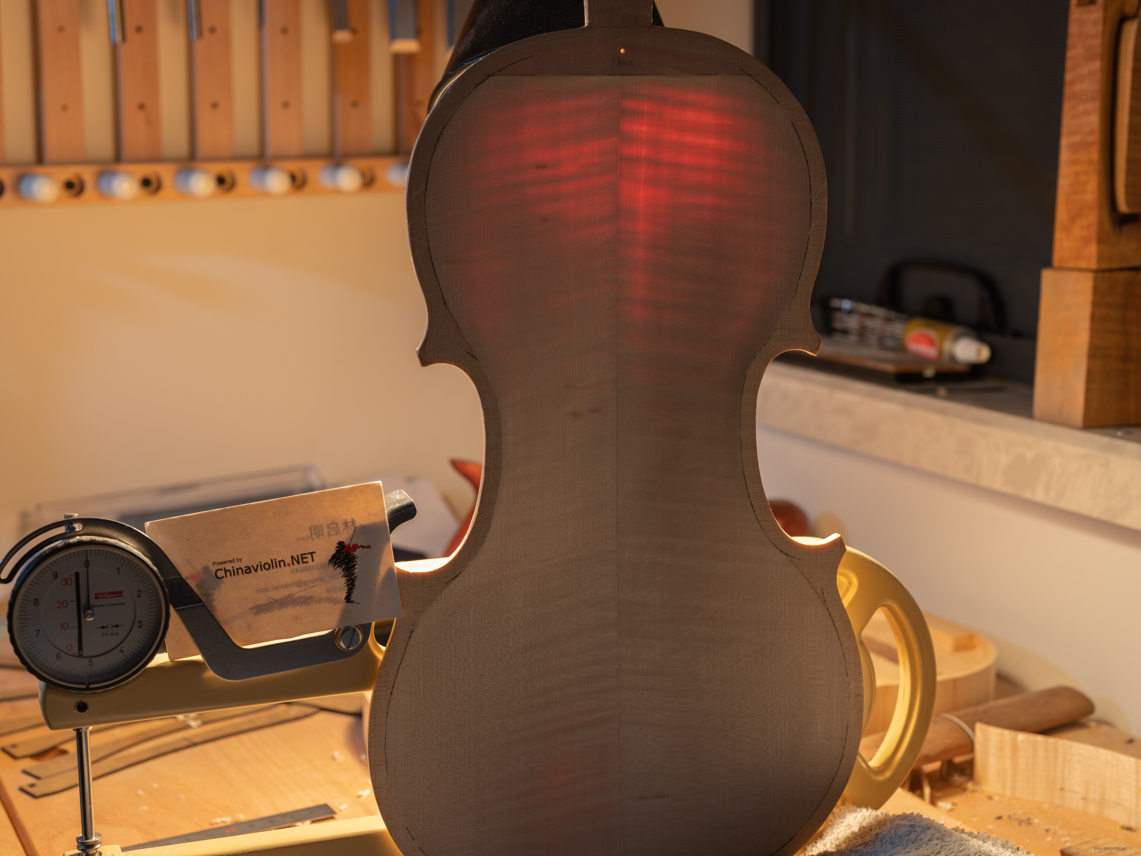

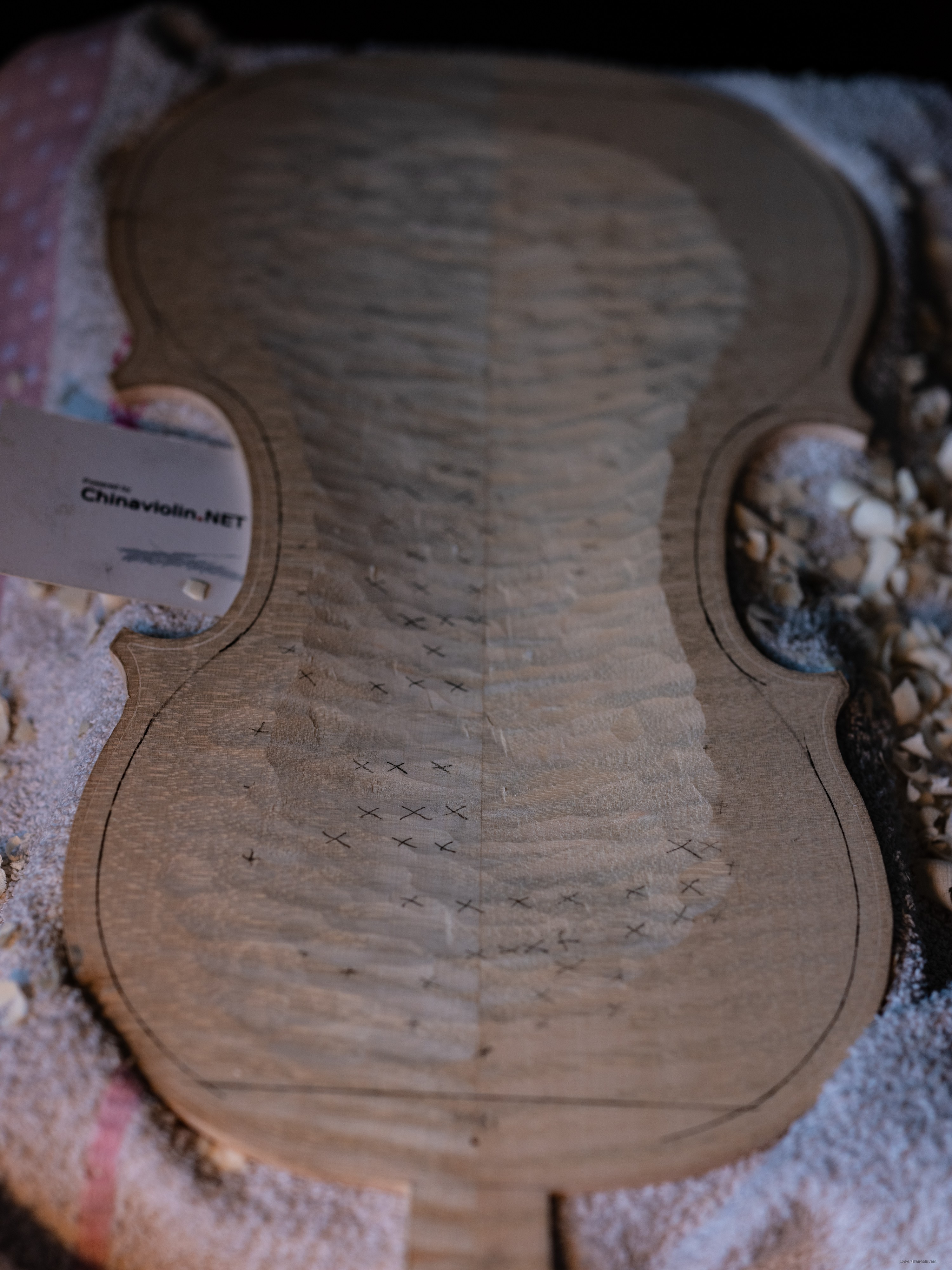

 楼主| 发表于 2022-2-14 23:16:32 | 显示全部楼层

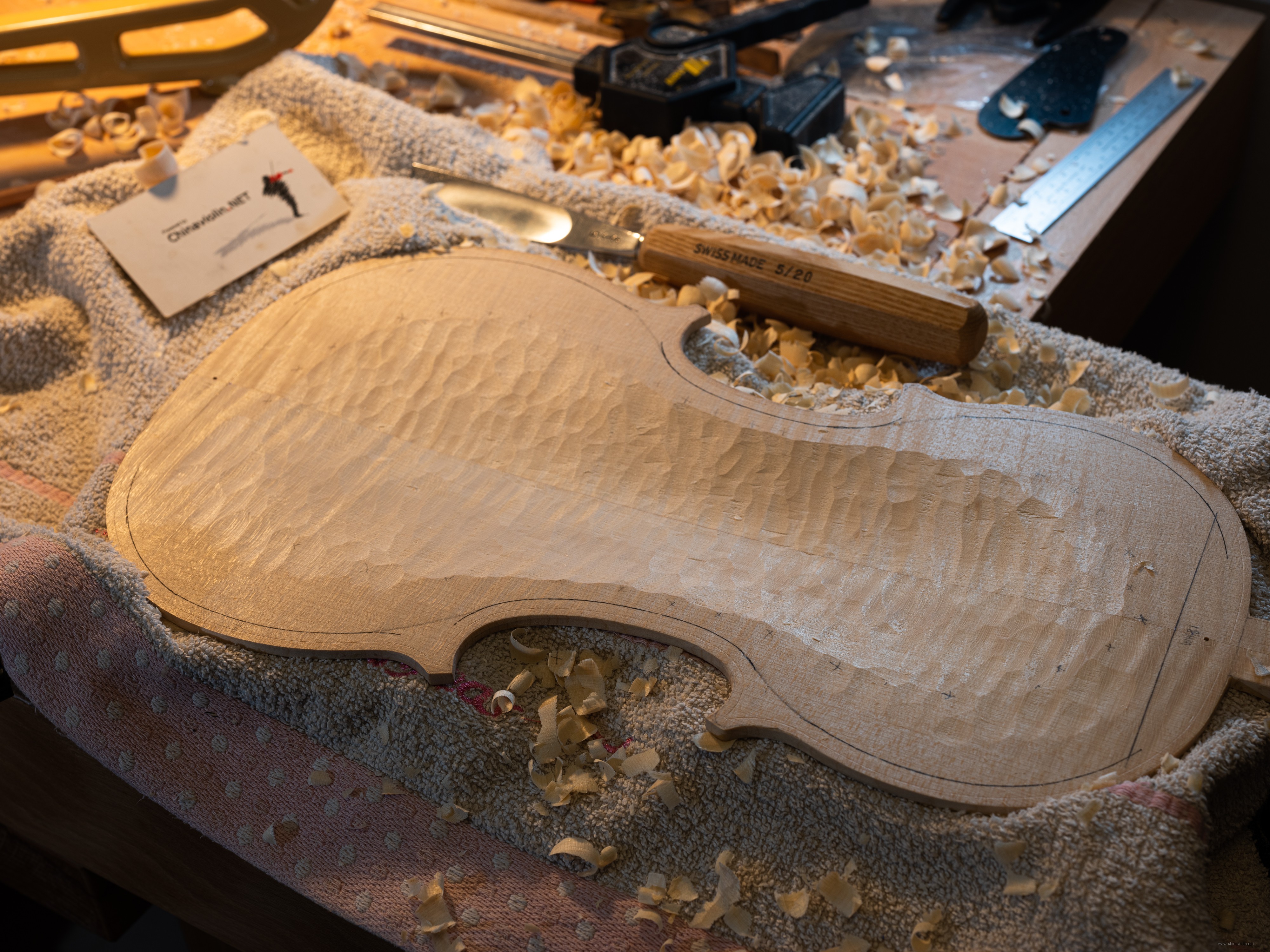

温度:20,湿度:67%
开始掏底,我用测厚仪打一圈6mm等高线(标X),目标:把高于6mm的全部掏掉,还不熟练,悠着点。
别学上面,琴底一定要垫布或软垫。
用侧厚仪掌握精确厚度。
标x圈外面是薄于6mm的区域,暂时不动它,里面则是要铲削成均匀厚度6mm的部位。这里也并没有按书里所教的电钻打孔法,我嫌那方法太机械又繁琐,比较喜欢这种靠手感摸着摸着就突然蜕变成功的感觉(不成功便成仁)。

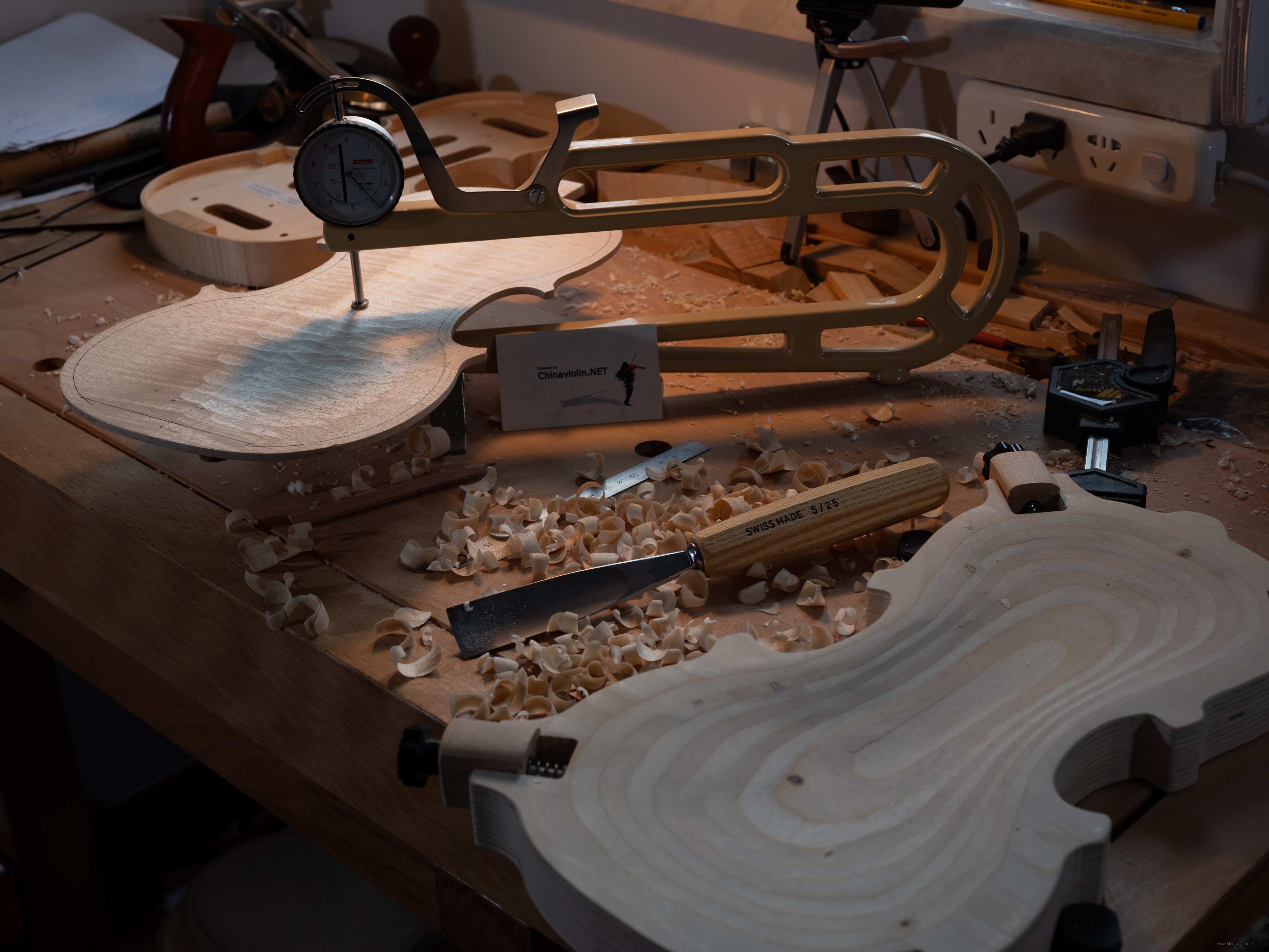

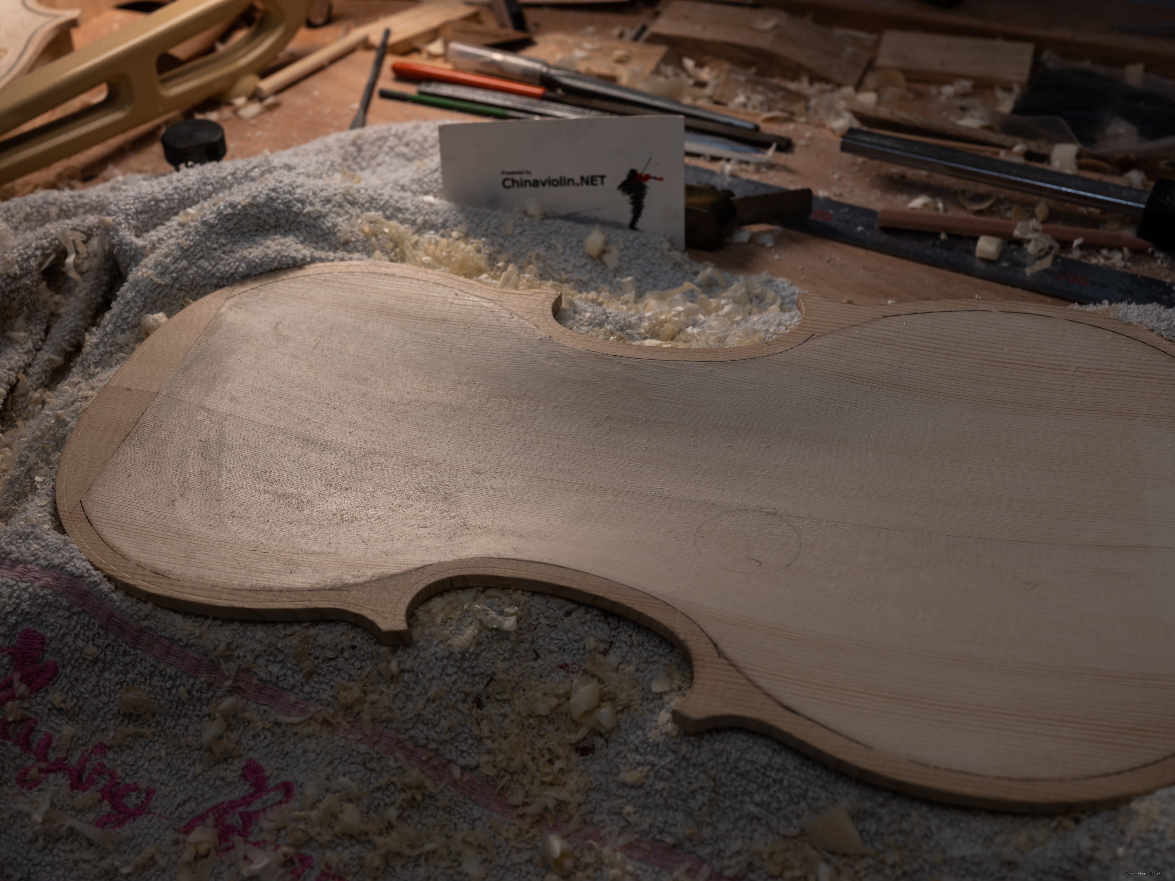

 楼主| 发表于 2022-2-15 00:17:23 | 显示全部楼层

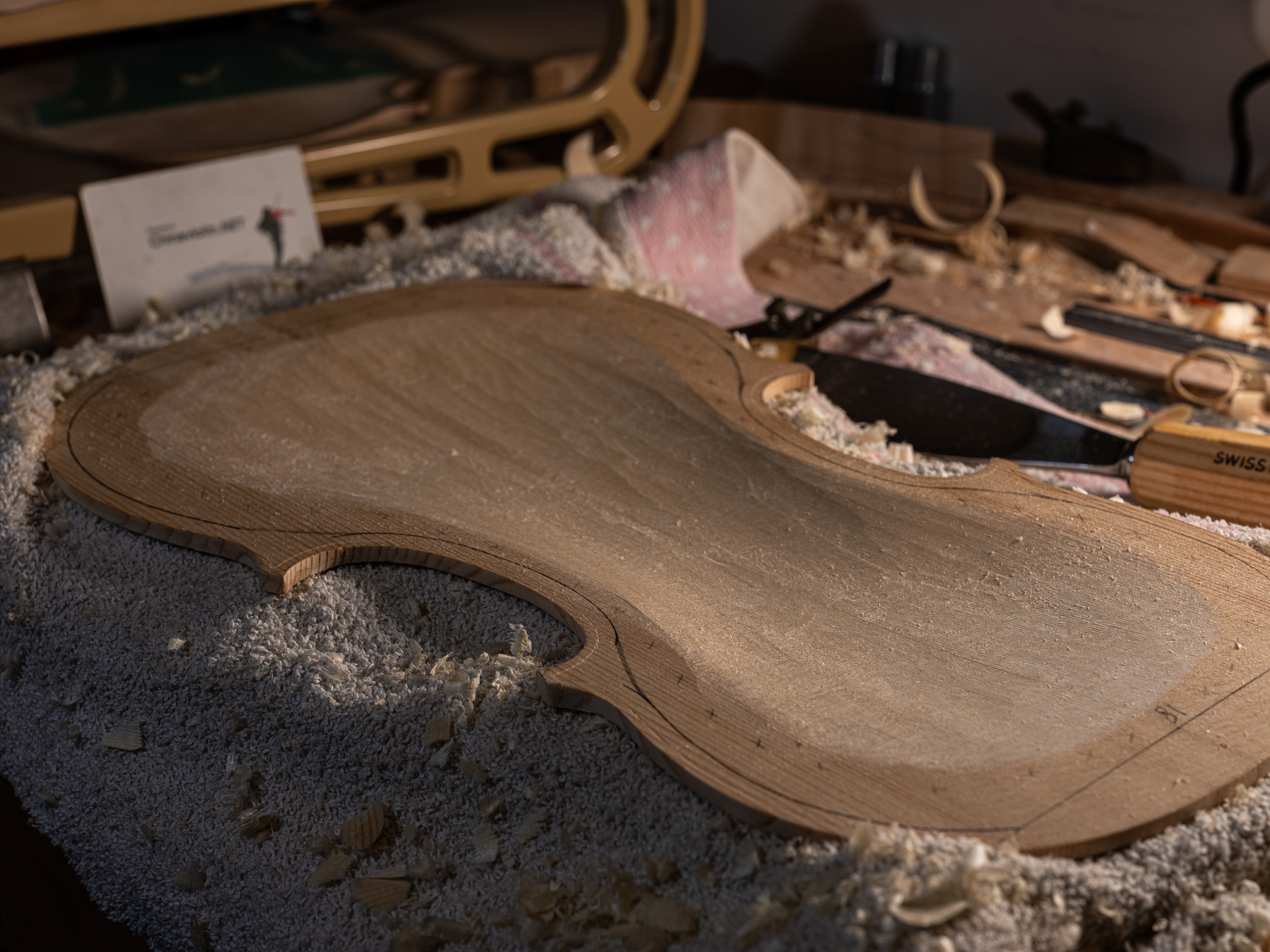

温度:19,湿度:66%
当中部挖到一定深度时,会发现刀柄跟琴边打架,所以我会这样先铲一半,翻过来再从另一边铲断。
如此这般。
轻了许多。

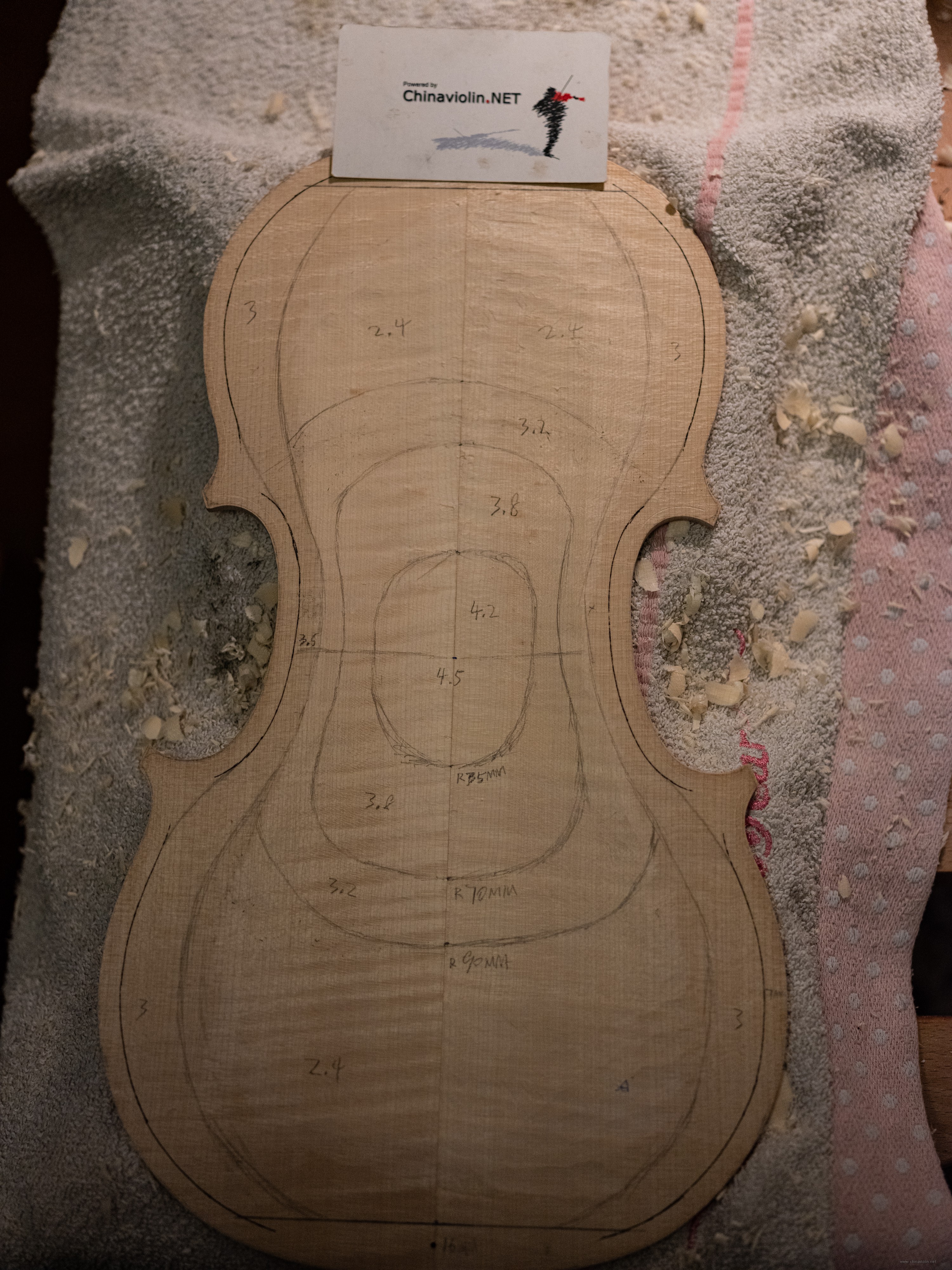

 楼主| 发表于 2022-2-15 23:59:19 | 显示全部楼层
温度:19,湿度:68%
掏底进行中……
先打了6mm的标,凡是高于6mm的地方全部铲平到6mm(可以更大胆些)。
铲到平均6mm后,照资料画了一下等高图初步了解曲线走向。
用弧底拇指刨再整体降到5mm。

 楼主| 发表于 2022-2-17 22:11:11 | 显示全部楼层
温度:20,湿度:60%
研磨正确的刮片其实是比砂纸效率更高的工具,反而会担心刮过头,通常刮之前我都要留至少3mm的余地。
 楼主| 发表于 2022-2-21 00:01:02 | 显示全部楼层

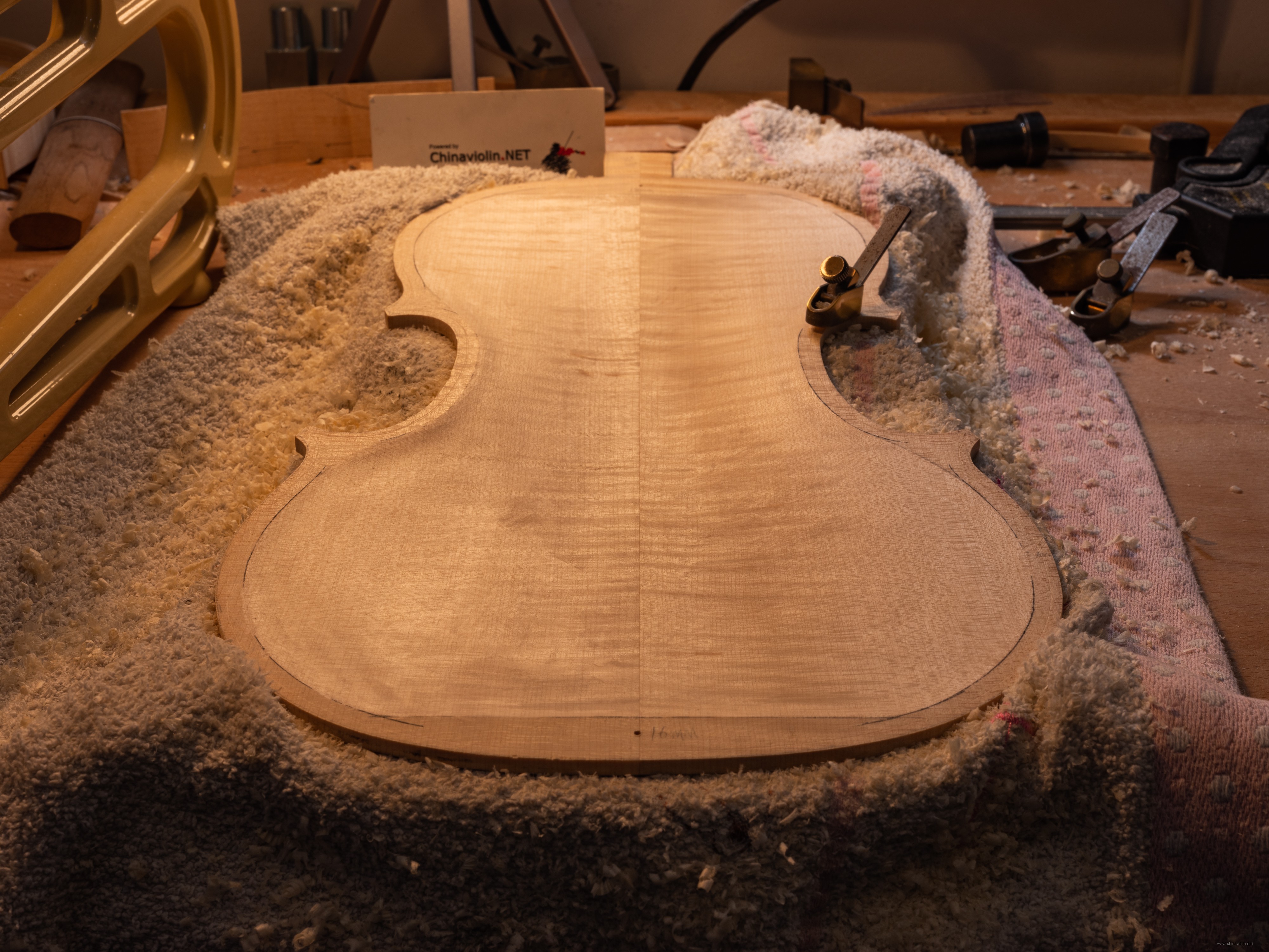

温度:18,湿度:69%
基本形状定下后,我都会留最后的平均厚度1mm给自己自由发挥,按自己喜欢的美感和直觉去探索,像这种牵一发而动全身的超级复杂声学系统,我不觉得完美复制书本那些数据会有答案,至少你不能保存你的木头跟别人的一样,即使一样你的木头拼接形式也不相同。
透光的部位是比较薄的,整个厚薄都是渐进式过度,这时候我更依赖自己的手去选择正确的答案。
ps: 凭直觉、靠美感去做琴,肯定错不了。
而音质这种东西更是没有一个标准,“一千个人眼中就有一千个哈姆雷特”,想要获得好音质,除了制琴师能有效控制琴的发音方向外,主要还要靠制琴师自己的审美和品味,我觉得后者更为重要,方法是可以参考学习到的技术手段,但学习的最终目的却只有自己知道,所以我会说用美感和直觉去做琴,虽然原始,但这也是我一直在走的道路。

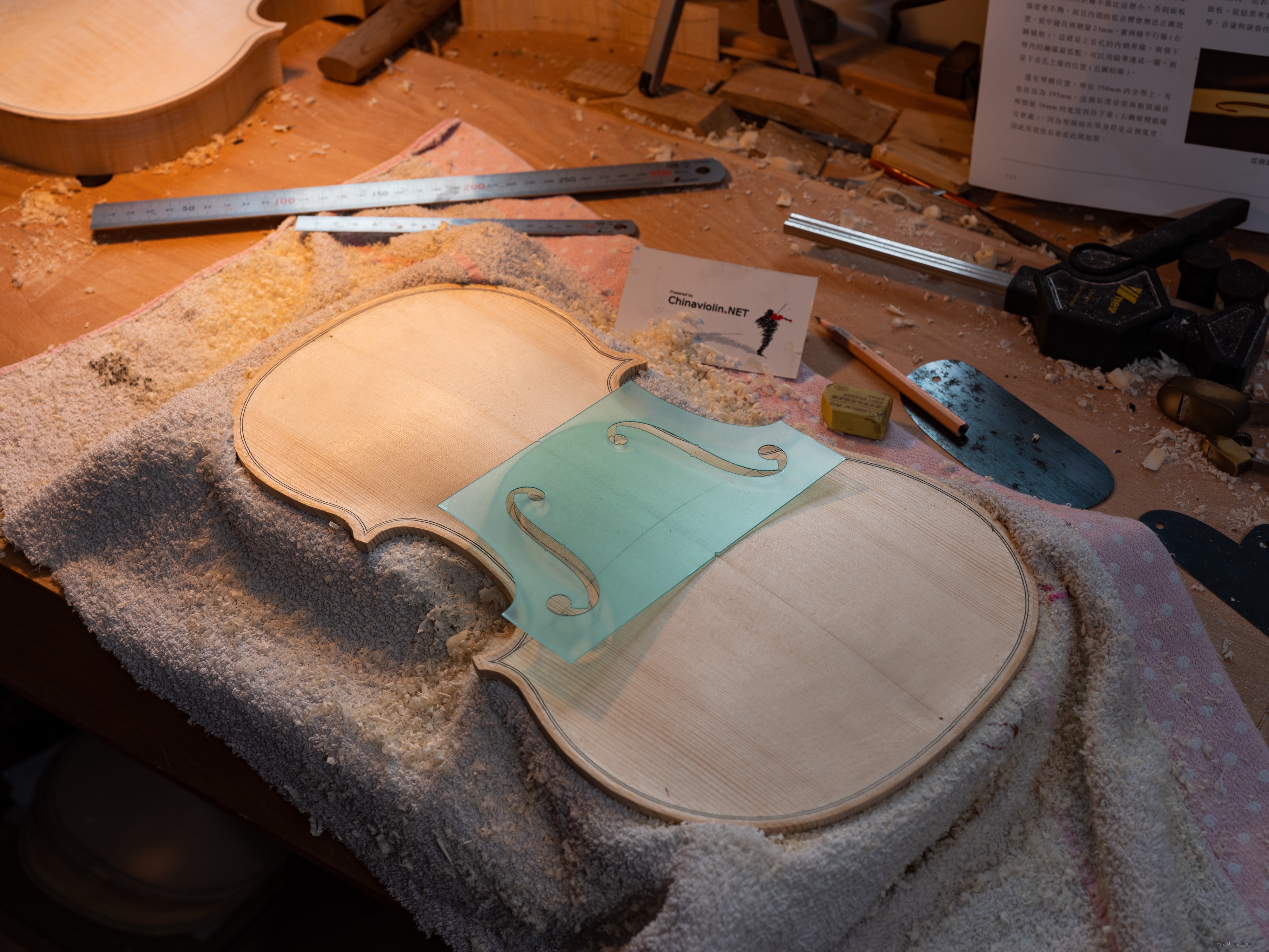

 楼主| 发表于 2022-2-22 11:44:09 | 显示全部楼层
温度:17.5,湿度:62%
背板到一段落先放好。又转回面板了。
用现成的模板画f孔。
在中腰底部之间画一条辅助线,f孔下眼顶端跟线对齐。

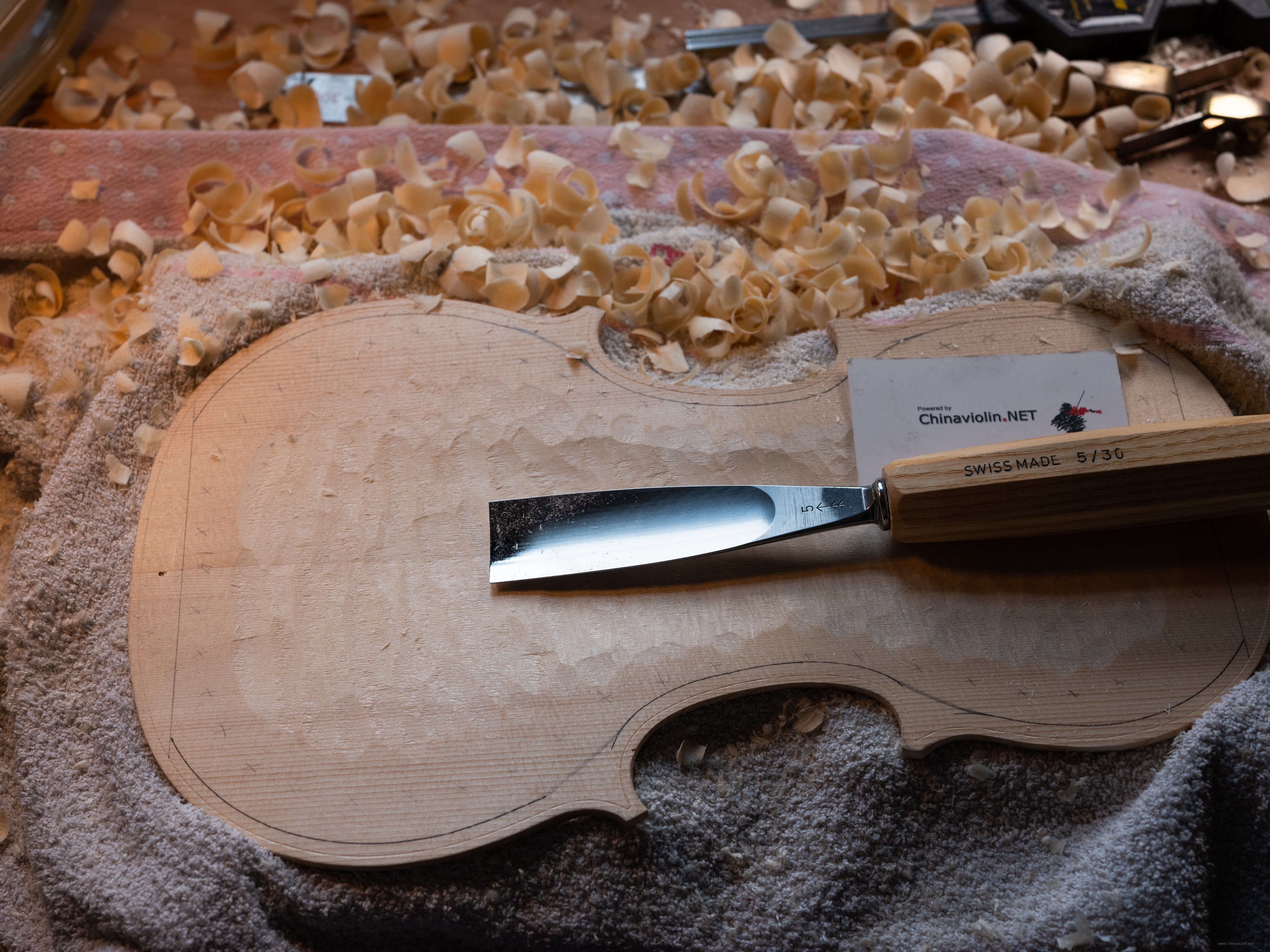

 楼主| 发表于 2022-2-25 00:25:23 | 显示全部楼层
温度:17,湿度:69%
基本弧度确认后下边就能开始制作f孔了。
ps:之所以要先做好基本弧度关系再做f孔,是因为f孔开孔时的垂直关系是跟弧度关联的,而不是音板的平面。

 楼主| 发表于 2022-3-3 00:23:17 | 显示全部楼层

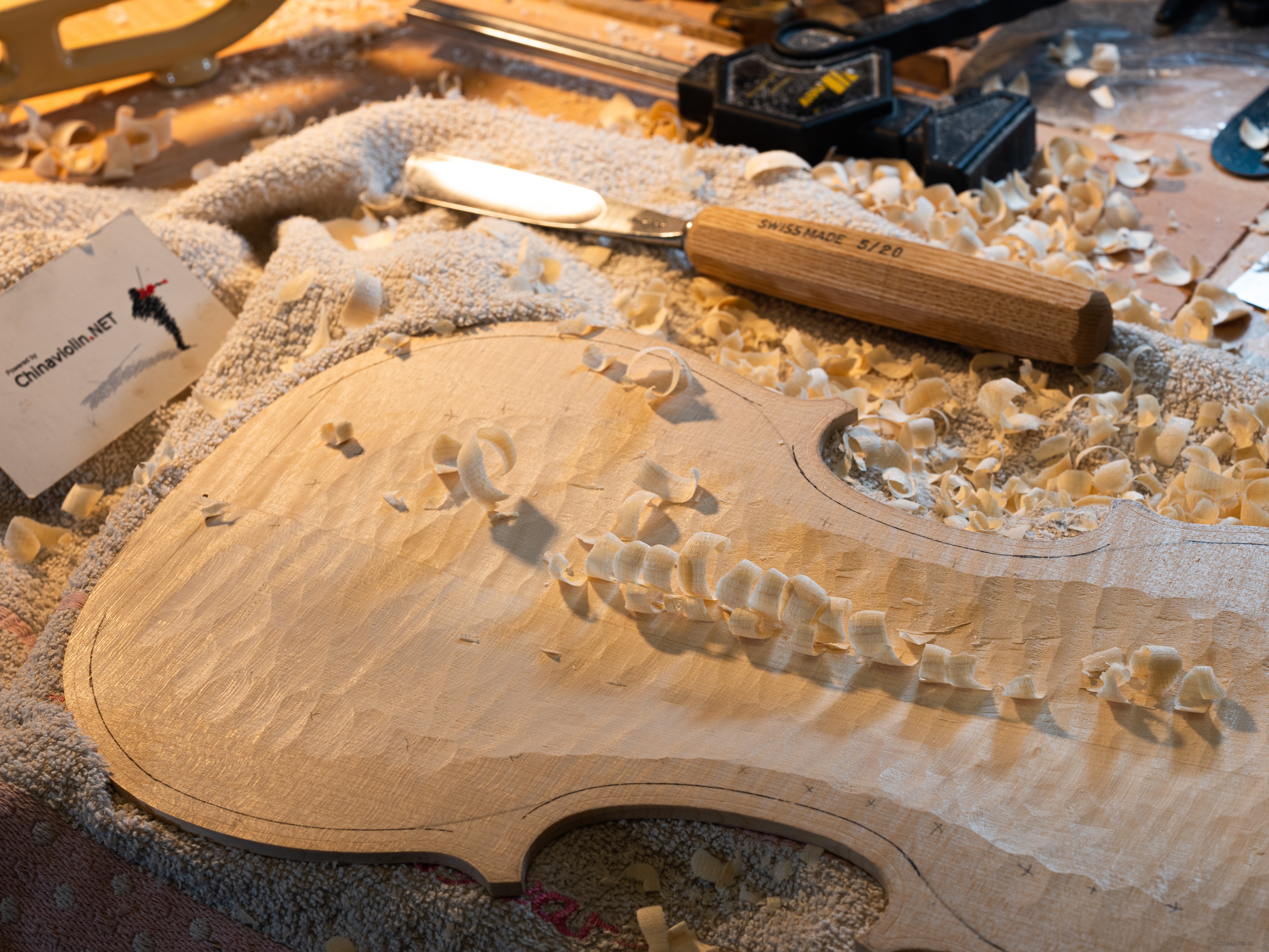

温度:22,湿度:74%
先精修面板厚度后再开f孔。
小经验:
刮片要从上坡刮到下坡或者平路上才能顺着木纹刮,从下坡往上坡刮的话就会变成逆纹了。特别是云杉这种软木,特别讲究方向。
