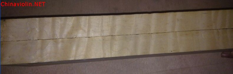

2011  秋  背板,琴头,侧框板,挑选了大虎纹的材料。
              面板 ,挑选了有鸡爪纹的材料。
现在休息一段时间,准备过了节就开工。

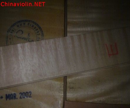

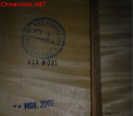

2011  秋  (欧料)背板,琴头,侧框板材料图。

 楼主| 发表于 2011-9-25 10:18:00 | 显示全部楼层
2011  秋  面板的要求。(为了配合枫木材料)
1)年份要在枫木材料年份的前后1-2年之内。
2)要有鸡爪纹。
3)面板材料的年轮线从左到右的粗细要基本相同,
    还不能用细年轮线的材料,就是要挑选大树的中间材料。
第3点难度最大。

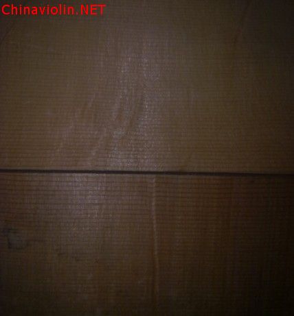

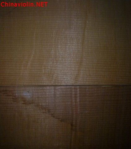

2011  秋  面板决定用这样的,(欧料)
 楼主| 发表于 2011-9-26 09:55:00 | 显示全部楼层

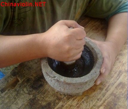

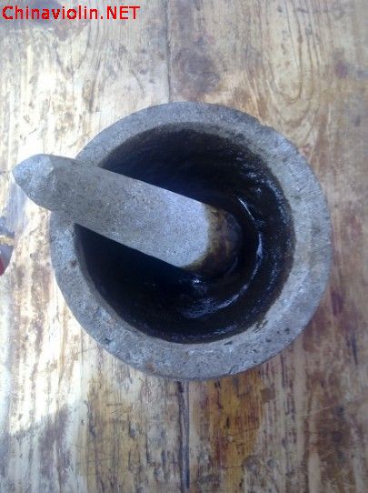

再制作一批油性漆。
 楼主| 发表于 2011-9-27 20:17:00 | 显示全部楼层

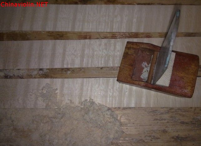

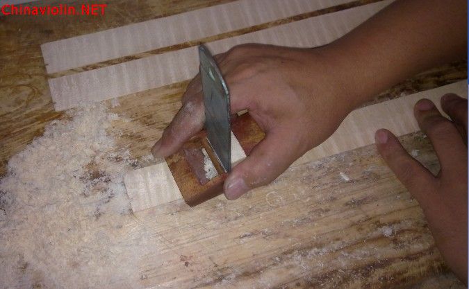

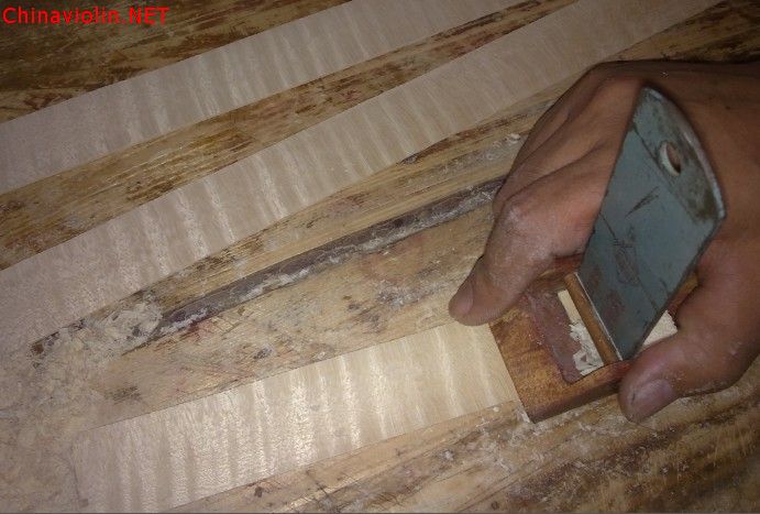

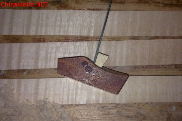

用了9元钱,自己改制了一个侧板刨,又好又快又顺手。
 楼主| 发表于 2011-9-28 19:48:00 | 显示全部楼层

陶老師巧心巧手,自制工具能力強,符人體工學,刨花綿綿,可以看一張底面圖像嗎?先謝了!

yc1954您好!等我儿子回家帮我怕好图片,我整理一下数据就传上。
 楼主| 发表于 2011-9-29 22:53:00 | 显示全部楼层
yc1954您好!
1号图中的红色线是直角,刨刀在安装上有点向前的小角度。
