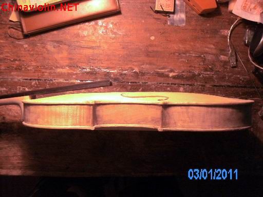

指板g弦纵向应该稍微下凹1.2mm,你的琴指板上凸了。面板弧形从图上看,纵向弧形在合理范围内,大琴箱最下边1/6处稍微平了一点点。背板看不清。面板大小琴箱的横向弧形没有视图,是否从尾钮上方15度左右照个像。另外你白琴内外刷什么了吗?

我不问你刷什么,只问刷了没有?是刷在琴板里面还是外面?提琴音色跟琴型结构有关,跟材质也有关,材质包括刷上去的东西。是否从尾钮上方15度左右照个像。发个面板大小琴箱的横向弧形的视图。

是否从尾钮上方15度左右照个像。发个塞巴斯蒂安提琴面板大小琴箱的横向弧形的视图。我一直在等,看过它纵向弧形,但没有横向弧形,不好说。
