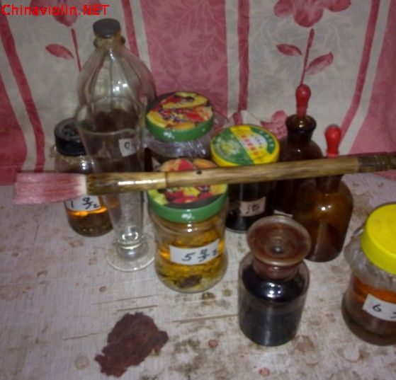

每天上10层漆,这可能是过快造成的。
我好像看到过小于老师对油漆提到过耐心两个字。
          ( 在操作上这耐心很重要)
发表于 2011-8-10 10:52:00 | 显示全部楼层
那你每天上多少层?
 楼主| 发表于 2011-8-10 11:10:00 | 显示全部楼层
前面1到2层,中间10天左右1层,(观察漆面的变化)后面2天1层(冬天3到4天1层)。

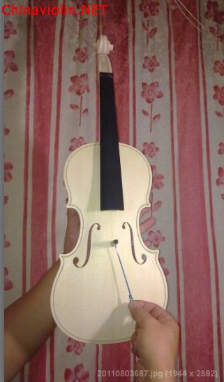

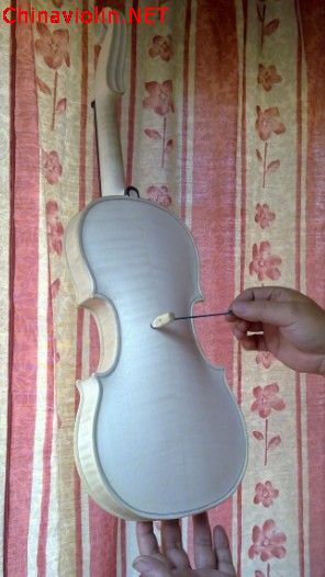

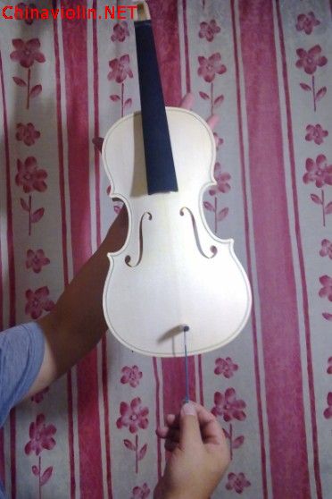

 楼主| 发表于 2011-8-18 10:35:00 | 显示全部楼层

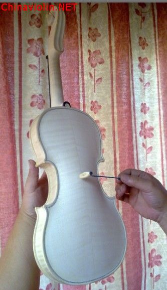

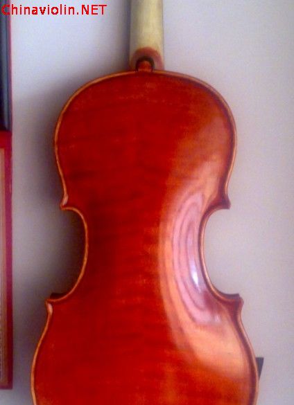

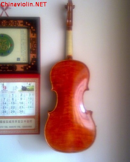

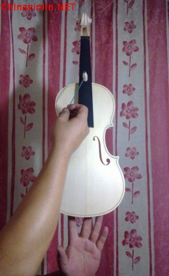

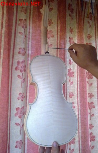

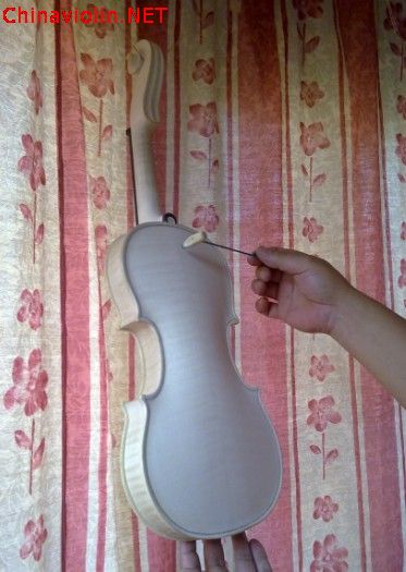

2011  夏  调试震感。
 楼主| 发表于 2011-8-18 10:41:00 | 显示全部楼层

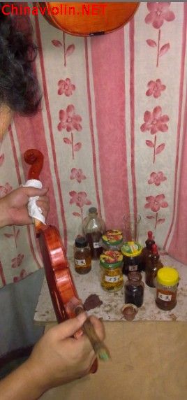

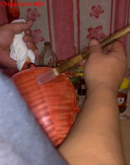

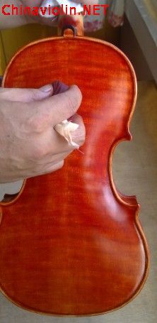

 楼主| 发表于 2011-8-25 21:43:00 | 显示全部楼层

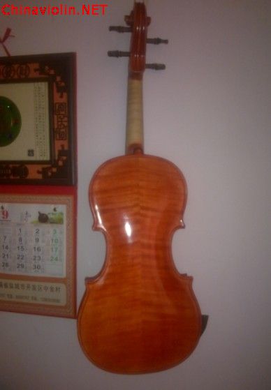

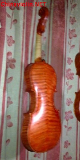

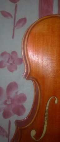

2011  夏  油漆过程中。
 楼主| 发表于 2011-8-25 21:47:00 | 显示全部楼层
 楼主| 发表于 2011-9-4 20:49:00 | 显示全部楼层
2011 夏  油漆过程中 2
 楼主| 发表于 2011-9-4 20:53:00 | 显示全部楼层
 楼主| 发表于 2011-9-12 20:20:00 | 显示全部楼层

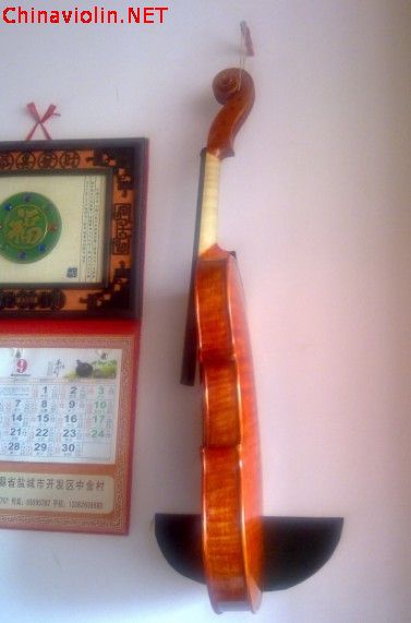

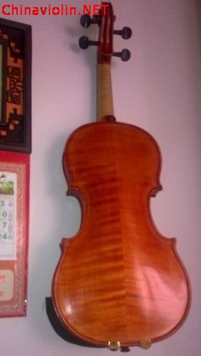

2011  夏   油漆3基本完成。
 楼主| 发表于 2011-9-12 20:24:00 | 显示全部楼层
发表于 2011-9-13 08:29:00 | 显示全部楼层
很漂亮的油漆
 楼主| 发表于 2011-9-13 13:31:00 | 显示全部楼层
太阳鸟您好!
   当时没有马上回答你,现在回答我想也不迟。互相探讨。
我认为油漆硬的要比软的理想。但是不能把油漆操作的又硬
又厚,我认为油漆应该操作的又薄又硬又有漆膜是最理想的。
我把油漆的作用放在提琴的发音体系类中进行思考的。

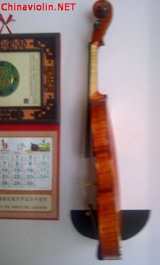

 楼主| 发表于 2011-9-15 20:00:00 | 显示全部楼层

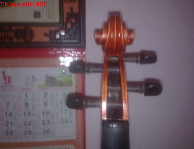

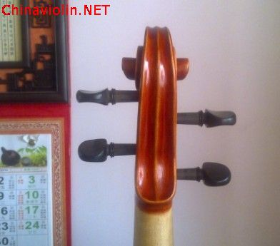

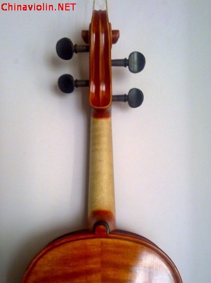

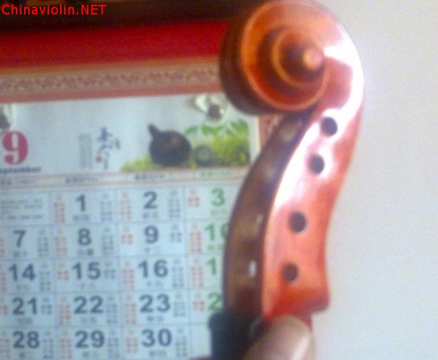

2011  夏   第二次安装到位,最后操作琴颈的手感。
 楼主| 发表于 2011-9-15 20:03:00 | 显示全部楼层

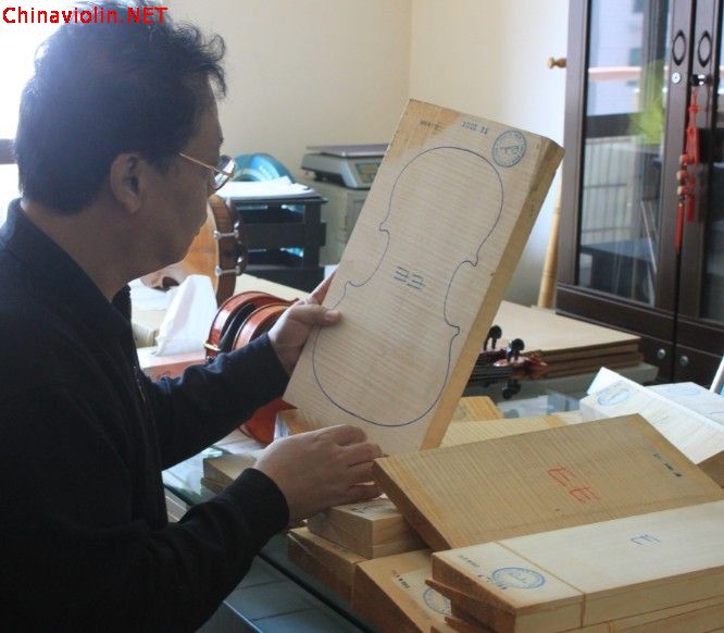

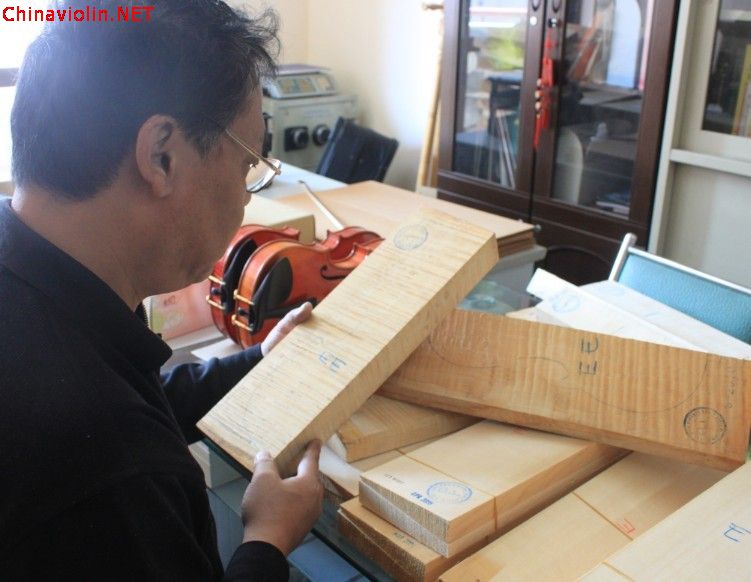

 楼主| 发表于 2011-9-23 20:11:00 | 显示全部楼层
挑选材料。
 楼主| 发表于 2011-9-23 20:19:00 | 显示全部楼层
