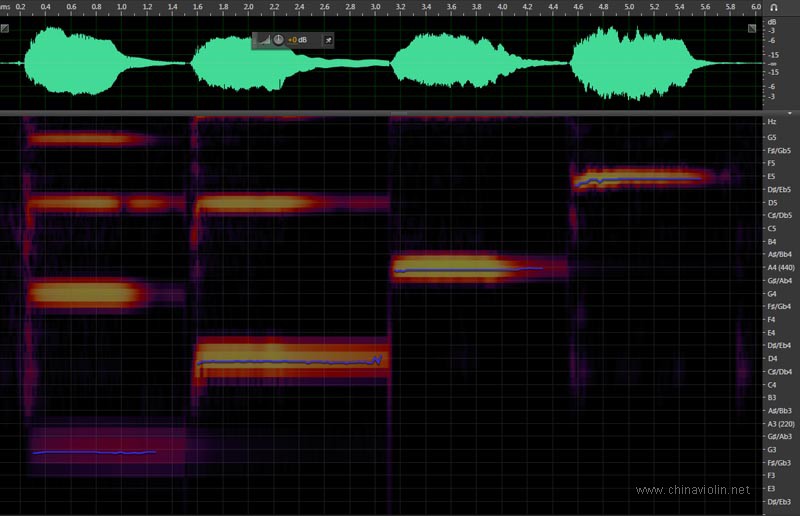

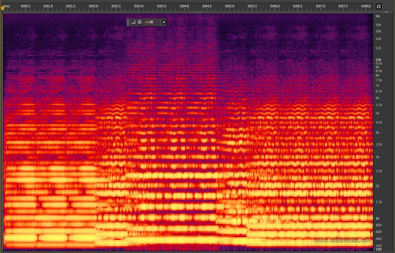

用我的琴,手机录制四个空弦音,最好是用“瓜、斯”琴对比。
对了,请我的“电脑”提琴手,同样产生GDAE四个音,下面先看手机录制空弦音。
图中,横轴是时间,四个音进度共6秒,竖轴是频率,我们的耳朵能感知的频率范围是20HZ至20KHZ,超出范围的被“付立叶”忽略了!
图中的颜色,从亮到暗直至黑代表着音强大小,而每个音在某个频率点均有亮度不同的横条,这就是这音的“倍频”,我平时总用谐波称之。由此我们知道:
1、每个音,即使是低音提琴的最低音,可以拥有耳朵能听到的所有音频,只不过越往高越衰减明显。
2、每个音的谐波越多(密),越好听。
3、请比较上部的“波纹”图,凡正常条纹以外的就是噪音了。
OK,老康这把琴的“德性”就一目了然了:
G弦噪音较多,谐波少,从6KHZ处已经缺频,10K左右缺频严重,A弦噪声也不少,但谐波比D弦丰富,我的E弦还算明亮,收弓时产生不少杂音。图中绿线是噪声,蓝线是缺频。
换一个视图模式,看看频率图:
这是表明主频所在,四个音分别对着G3、D4。A4。E5,这与我们常接触的与钢琴音名不统一,但频率一样的。再仔细看,我的空弦音没校准,均有一丝偏差。
从蓝色线段知,没揉弦,而且运弓不稳,每个音均有飘忽。
好了,下面再看看我乐队的“瓜琴”,她的质量取决于电脑声卡,挺有意思的......

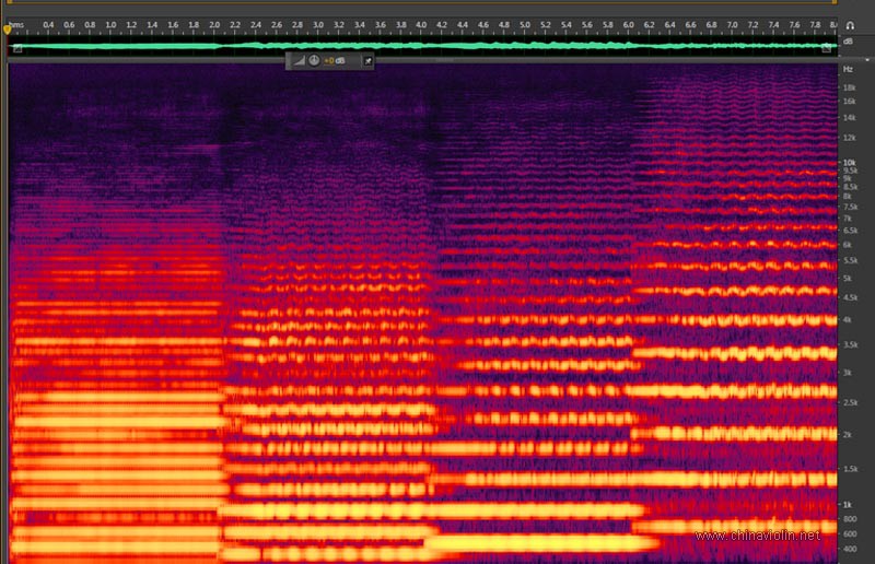

下面有请电脑乐队的小提琴首席,请大家谅解:
我的首席拉空弦是可揉弦的,还有,首席依据的素材,实际上也是通过
真正的乐团首席演奏的采样(当然还得看所用音源的专业与否,有的为合成音源),由于我的音源是品牌音色库,所以,下面的频谱完全可以看作一把极高档的提琴。只不过,在保存文档时经过多道转换及声卡的限制会有相当的损耗。
看下图:
乐手GDAE四个音没有间隙地连续演奏,她的谐波是何等地丰富与匀称!哪位琴友手头有优质提琴,可以拿来比试下,优劣一目了然。
G弦发音特别饱满,厚实,高频处碎杂音较较密,1.7K处有一丝回音,这是随机效果,每产生一次效果不同。
D弦音质最为浓醇,谐波绵密,这正是我自己那琴的最遗憾处。
A弦的音在频谱分析中被称为“中央A(440HZ)”谐波密且高频段衰减均匀。
E弦的谐波在整个可听频率范围均有出色的分布,可想象出她的靓丽程度。
实际使用中,我对GD音区特别放心,她的品质永远如此稳定丰满,最不放心的是E音域,有时好得心醉,有时有股塑料味,稳定性不够,尚未研究出原因。
接下来看看她的主频频谱:
如剪头所示,音准是绝对没问题的。
整个基频厚实丰满,品相优秀。
蓝色线段显示揉弦极其均匀,但这恰恰暴露出机器琴手的刻板,手工揉弦绝不会这样的。
G弦很厚重,她的揉弦在长音后面出现,每音在重合处会出现频率回落,这是由于音符其实并非独自拉出,是用鼠标填写上去的。
从此图可以观察你的运弓平稳程度,音准,揉弦特点等等,委实是练琴的好助手哦......

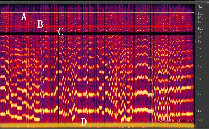

现在来看看包含病灶的录音:
二点说明:
1、我们注意到,“付立叶”的声音强度表达以黄白为最,红色色系为中等,紫黑为最弱,因为病灶录音我一时无法采集,用手工画的,其用色就代表病灶强度。
2、本文限于“影像科”,对于相关问题的解决如同影像报告的建议,具体开展是内科的事,再说了,手术工具一一展开,篇幅将太浩大,所以想象你为软件熟练使用者,有兴趣的可再交流。
凡是病灶线贯穿整个录音,而且固定在某个频率处,那一定是设备原因!如下图:
有相当经验的人,一看频率就知道什么设备出了什么问题,我只能就事论事:
A,高频处的啸叫声,一般是录音设备造成,
B、录音软件某个参数设置不对,造成干扰波,
C,固定频率的缺频现象,也是录音软件抑制或补偿参数。
D、背景杂音嗡嗡交流声一般在50HZ处。
对于A和B,如果高频处的纹波强度较弱,可以用“陷波器”,设置好病灶频率范围,一键清除,这我试过,一般的清除
某弱谐波听觉上无明显变化,反之,可以在有效频率的空白处,把燥波取样,请“降噪效果器”一键清除。
C的问题我还没找找到解决办法,只能在设备源头根除了。
D的交流声,波幅大,频率特征固定,很容易用“降噪器”排
除。但由于接近基频可能有伤害。
以上手段,均会不同程度对录音产生伤害,但有时再大的损害也值得做!
比如,很有纪念价值独版录音 ,与难得聚首的朋友演奏的二重奏等等。
所以,经常练练频谱修理,以最小损耗获取最大效果。

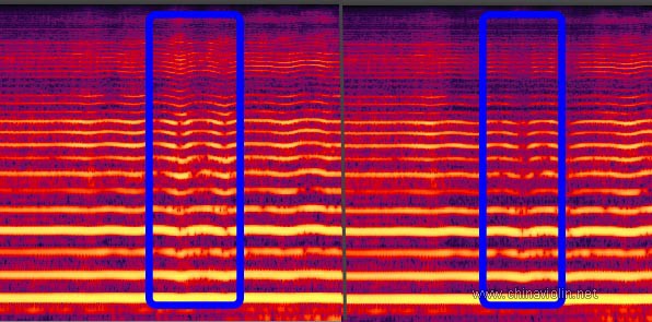

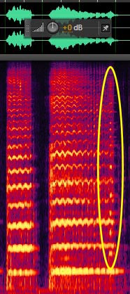

下面是演奏技巧问题。
看下图:
运弓收尾处碰出杂音,在编辑界面直接删除最利索,怕影响好音,用“污点清除工具”涂抹也行,效果很明显
的,但注意这个神玩意儿,很吃资源的,涂得太来劲会导致软件崩溃。
下图是运弓不稳导致中间产生异常杂音,
可用“框选工具”选取范围,右键菜单执行自动修复即可。左边是病灶区,右边是修复区,效果不错。
再看下图
其中A,就是琴友也奇兄碰到的问题,而且比较凶险,但仔细分析,杂音大部分在“空闲区”,先选取清除,最麻烦的是第二个音的音头,它是重要谐波,用污点工具仔细操作。
B处是运弓过程中发飘形成的高亮噪声,用除污工具效果不大,可用“圈选工具”选取,试试区域减低音量的操作,尽量使其颜色类似。

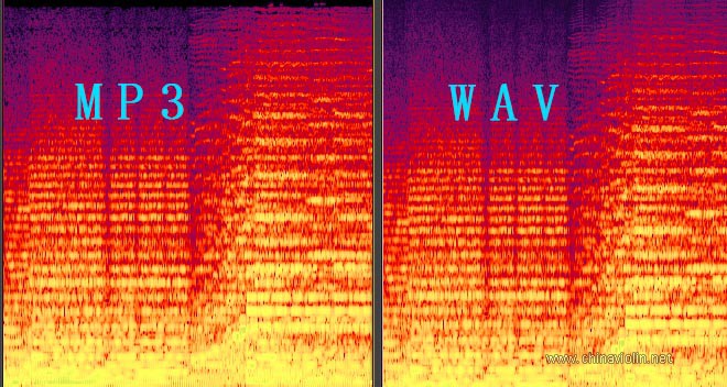

不知你录音保存时用的什么格式?
然后,保存后至少再得整理一下吧,然后再保存,许多朋友还得配伴奏,作必要的后期编辑,再保存......
老康下面的实验是:
把我的一段录音,分别保存为MP3。wav格式。前者为有损压缩,后者为微软的媒体格式,是无损的。但我的经验是:
即使是无损格式,每保存一次,总得腿一层光泽
下面就来看二个格式的频谱:
粗略看,似乎差不多,但你仔细看看MP3基频附近的细节,再对照一下wav的同样区域,频率优劣相当地明显。
说实话,闭着眼分别播放倒不一定听得出优劣,但带着心理暗示,差别就明显了,这跟听我的“机器音乐”有点类似,呵呵......
所以,我建议录音应该用无损格式,编辑过程保持WAV(但应尽量减少保存次数),最终发布时才保存为MP3。

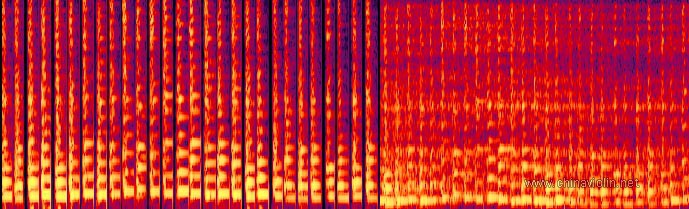

再来看看混响效果:
我们的录音都包含着多种噪音,噪音的波形特征尖锐,坑坑洼洼明显,音频编辑软件提供多种混响及其分支,每种混响都是用不同的数字模型运算,所以手段各显神通,但效果都是回声,延迟。
上图是个比较极端的例子,左边是原频谱,右边是经过混响的效果。
专业录音棚录制的是无干扰干声,但调音师必加混响,混响是自然界正常现象,即使你在旷野说话,地面仍然造成微小混响,就别说空谷回音,厅室共鸣了。
混响应适度,宜淡妆,浓妆艳抹适得其反。

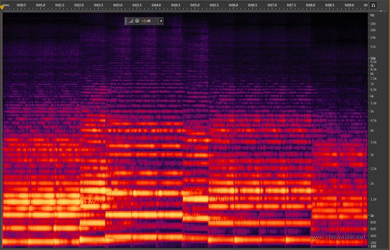

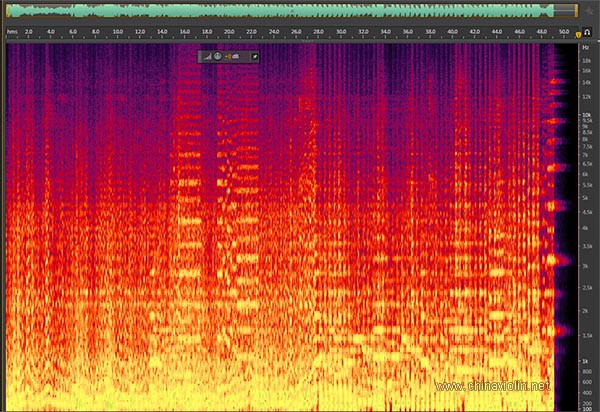

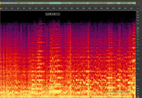

下面看看我们的录音作品与网格音乐作品的境遇不同处。
朋友们多数从网络上找伴奏或其它音乐素材,总的来说,其质量跟我们的录音不匹配的,有的更是惨不忍听!
这里拿出网络找到的红旗颂与我的比较。
必需严重声明:人家是专业音效,这里比得是音乐维护问题哦!
上图是“上影乐团”演奏的红旗颂,其流传到网上,或许经过从CD下载,为了适应网站限制,再压缩上传,或许又经网
站自动处理,成了这个模样!
注意,大约从5K处开始,谐波就趋弱,说明音频暗淡无穿透力了,而音乐基部,强音稀稀拉拉呈离散状,想听听初期效
果吗?下面有。
再看看我的录音,注意,这二段频谱均分别采自红旗颂中最精彩的“战斗进行曲”场面:
谐波几乎在高低音处时时饱满,基频也厚实。
频谱中包括我的跳弓部分,所以噪音还是不少。
所以,只要维护得好,你的音乐质地是比网络素材好得多!
上面二个频谱图实际音频被我排在了一起,请你听一听二段“战斗进行曲”,先是上影的,紧接着是我的。
二个红旗颂战斗场面音乐片断比较
