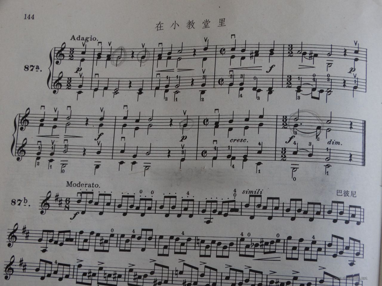

请教各位大侠,下面这首练习曲(《霍曼》第五册第二课)中的第二音节和最后一个音节的双音(已用圆圈勾出)怎么拉?
第一个双音是否第四指按在G弦上的同时第一指按在D弦上?
最后一个音节中的双音,第三指一开始同时按在D弦和A弦上,紧接着怎样让第三指继续留在A弦上,D弦同时加入第二指?最好有视频慢动作示范一下。
谢谢!
发表于 2018-10-8 13:33:30 | 显示全部楼层
后面那个我会
一指按两个音吧
一开始是一指按两个音,没错。 问题是:D弦上的第二指加入进来的同时,A弦上的第三指怎么保持下去?如果第三指放开再按下,那高音部上的d音就不是二分之一音符,而变成了带符点音符的四分之一音符再加上一个八分之一  详情 回复 发表于 2018-10-8 13:51
 楼主| 发表于 2018-10-8 13:51:46 | 显示全部楼层
liangzhaowei888 发表于 2018-10-8 13:33
后面那个我会
一指按两个音吧
一开始是一指按两个音,没错。
问题是:D弦上的第二指加入进来的同时,A弦上的第三指怎么保持下去?如果第三指放开再按下,那高音部上的d音就不是二分之一音符,而变成了带符点音符的四分之一音符再加上一个八分之一的音符,那样就不是乐谱所要求的二分之一音符了。
发表于 2018-10-8 13:54:22 | 显示全部楼层
人家都把指法标注了
发表于 2018-10-8 14:06:19 | 显示全部楼层
看谱上的指法,都已经标出来了。
指法是清楚标出了,但问题是如何完整拉出那个二分之一音符而不会变成符点四分之一音符+八分之一音符?也就是说,一开始第三指同时按D弦和A弦,接下来那个第二指的八分之一音符怎么进来?需要第三指从D弦上弹起的同  详情 回复 发表于 2018-10-8 14:24
 楼主| 发表于 2018-10-8 14:24:30 | 显示全部楼层
fjzmzyf 发表于 2018-10-8 14:06
看谱上的指法,都已经标出来了。
指法是清楚标出了,但问题是如何完整拉出那个二分之一音符而不会变成符点四分之一音符+八分之一音符?也就是说,一开始第三指同时按D弦和A弦,接下来那个第二指的八分之一音符怎么进来?需要第三指从D弦上弹起的同时,第二指在D弦上按下去,对吗?
 楼主| 发表于 2018-10-8 15:31:52 | 显示全部楼层
已经找到解决办法了。
1. 拉第一个双音时,第四指按在G弦上,同时第一指按在D弦上。不过这个指距有点大,不容易掌握音准。
2. 拉最后一个音节的双音时,在D弦上同时按下第二指和第三指,第三指同时按在A弦上,关键是D弦上的第二指需保留,D弦上的第三指抬起后,D弦上的第二指就能和A弦上的第三指拉出八分音符的双音。
谢谢以上两位大侠的参与。
发表于 2018-10-8 15:47:57 | 显示全部楼层
不是抬起三指,是移弦
移弦的话怎么拉双音呢? 所以是D弦上的第三指抬起时(A弦上的第三指保留),让位给D弦上保留的第二指,这个音与A弦上的音构成双音。  详情 回复 发表于 2018-10-8 16:20

 楼主| 发表于 2018-10-8 16:20:45 | 显示全部楼层
爱琴屋主人 发表于 2018-10-8 15:47
不是抬起三指,是移弦
移弦的话怎么拉双音呢?

发表于 2018-10-8 18:51:48 | 显示全部楼层
我理解:1、用1;4指在3、4弦上拉。关键在前一个音用2;4指还是1;3指看个人喜好。
            2、2;3指同时按下,然后3指向右滑动让出3弦。
正解。握手。 不过1. 的1、4指指距很宽,很难够到,所以音准是很大的挑战。相比之下,2.的演奏只要掌握到了要点,就不那么难了。  详情 回复 发表于 2018-10-9 12:31
 楼主| 发表于 2018-10-9 12:31:37 | 显示全部楼层
            2、2;3指 ...
正解。握手。
1.本质是十度练习。除了4指要伸,1指还要缩。手腕要抬高一点,否则4指碰3弦,的确很难。要求不高,不练也罢。不太实用。  详情 回复 发表于 2018-10-9 18:12
发表于 2018-10-9 18:12:44 | 显示全部楼层
太极神人 发表于 2018-10-9 12:31
正解。握手。
不过1. 的1、4指指距很宽,很难够到,所以音准是很大的挑战。相比之下,2.的演奏只要掌握 ...
确实如此。非常具有挑战性。困难之处在手腕抬高,一般拉八度很容易,拉十度也问题不大,但这个十度是在4,3弦上,手腕要使劲弯过来才行。对一般手型的琴手来说,真的不容易。  详情 回复 发表于 2018-10-10 15:48

 楼主| 发表于 2018-10-10 15:48:39 | 显示全部楼层
jyx52 发表于 2018-10-9 18:12
1.本质是十度练习。除了4指要伸,1指还要缩。手腕要抬高一点,否则4指碰3弦,的确很难。要求不高,不练也 ...
发表于 2018-10-10 23:13:30 | 显示全部楼层
对于楼主这个年龄的学琴者不建议拉那个同度音的双音,就只拉单音即可,因为即使你勉强拉成了双音,音准是否有保障?十度双音是1指在里弦,4指在外弦,比较顺手,但老年人拉都很困难,而同度双音的手指按弦是反手型,即1指在外弦,4指在里弦,手腕翻的很高,很累,容易伤到手腕的韧带。成年人学琴一定要量力而行,不可能像小孩子那样练琴,他们轻而易举就能掌握的一些技术,你再怎么练也无法达到,所以要学会放弃。
谢谢您的建议。手腕还好,能弯过来;主要问题是音不能每次都拉准。  详情 回复 发表于 2018-10-11 15:56
发表于 2018-10-10 23:22:01 | 显示全部楼层
另外,这一课应该是用4把小提琴演奏,注意所有同度音上的指法,包括下声部,已经说明了。
不是四把琴,而是高、低声部各用一把。目的是练习双音。  详情 回复 发表于 2018-10-11 16:00
