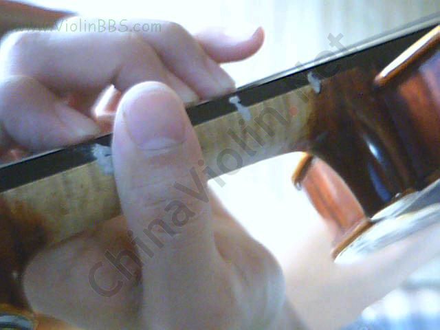

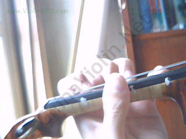

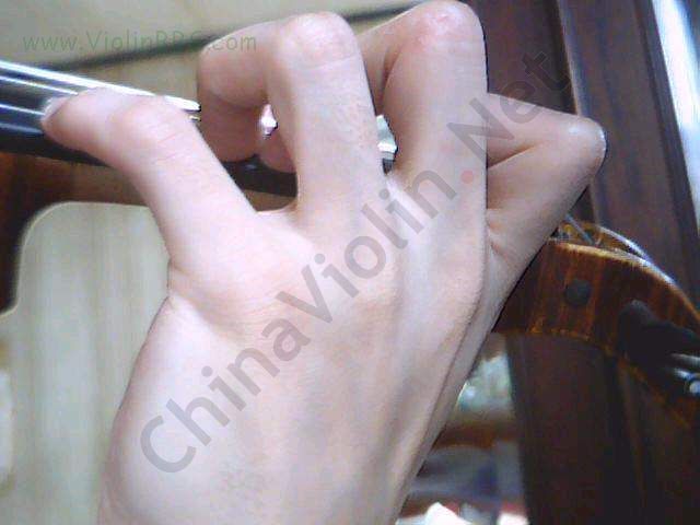

左手4个手指按弦所施加的力,是不是全部由肩膀夹琴来承担?
我试过不用拇指托,然后按弦,整个琴头都给我按下去了。下巴很不爽 ,痛死了。
也试过不用下巴肩膀夹琴,完全用拇指托,可左手捏琴颈了。涅的还比较死。。果然也不行
不知道到底该怎么应对,手指按弦所产生的力。
还有,我手指在指板上没立起来,比较塌,这样有什么危害?
大家帮我分析分析,谢谢了
2006-9/200691113251869.jpg 2006-9/200691113257814.jpg 2006-9/2006911133642.jpg 小指有点塌,没办法,短阿 2006-9/200691113316155.jpg 虎口空隙有人说太大了。不知道好不好。
目前按指的照片。。

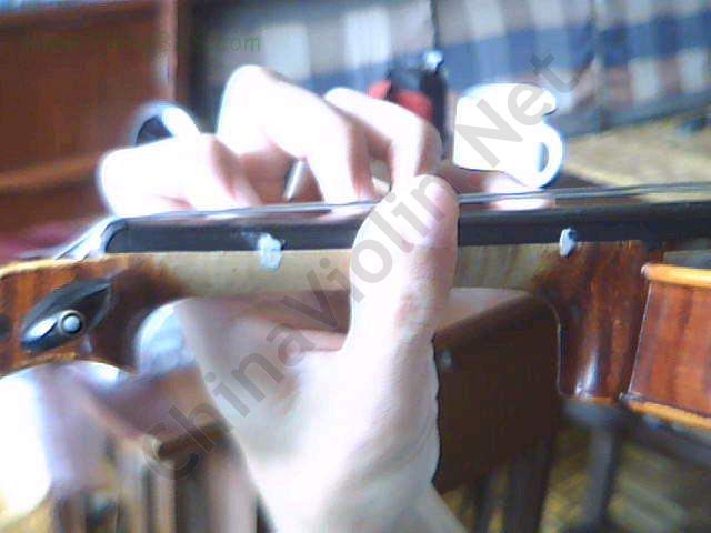

 楼主| 发表于 2006-9-1 11:36:00 | 显示全部楼层
传上图片,还是看图说话比较好。
谢谢大家
2006-9/200693112427615.jpg
改正后的手型,感觉好多了,拇指离开琴颈也能按住弦了。
哦也,太谢谢大家乐。
[此贴子已经被作者于2006-9-3 11:25:20编辑过]

感覺樓主的手好緊啊,尤其是最後一張

以下是引用superman109在2006-8-31 22:09:00的发言:
2006-9/200691113251869.jpg 小指有点塌,没办法,短阿
小指可以了,它不可能直立的!
2006-9/200691113257814.jpg 虎口空隙有人说太大了。不知道好不好。
虎口空隙太大是姆指太靠前了,推回去!

[quote]以下是引用superman109在2006-8-31 22:09:00的发言:
无名指不正常,应与中指同向!
[此贴子已经被作者于2006-9-1 20:17:38编辑过]

 楼主| 发表于 2006-9-1 21:05:00 | 显示全部楼层
以下是引用2978在2006-9-1 20:15:00的发言: [quote]以下是引用superman109在2006-8-31 22:09:00的发言:
无名指不正常,应与中指同向!
谢谢,应该并拢并排。我当时一味为了靠拢,所以就成了那样。
发表于 2006-9-1 21:38:00 | 显示全部楼层
以下是引用superman109在2006-9-1 21:05:00的发言:
我当时一味为了靠拢,所以就成了那样。
又错!按半音的时候要像滑滑梯那样,用指内侧去靠,而不是用指尖去按,用指尖去按会分散手指的力量并把手型搅乱!!!
