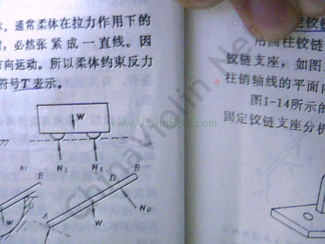

把一只杯子放在桌面上,平衡了.但不能說桌面在向上施加一個力吧.
这点要指正一下,在工程力学静力分析时,桌面是向上施加一个反力。因为平衡状态下2个力必须平衡。
2006-8/2006816183012540.jpg
如图左上角,小车=水杯,虚线设为桌面。2者处于平衡状态时,小车重力w=桌面反力n1+n2。
这在工程力学上称为平衡力系。

上面只是一个纯理论的分析。
小提琴的右手控制千变万化,不能套用。我只是对水杯做一下补充说明。
对16楼除水杯外的其余部分完全同意。
