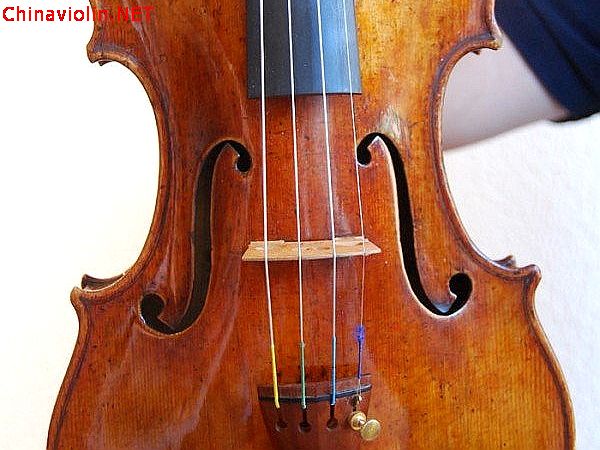

 楼主| 发表于 2011-7-10 19:01:00 | 显示全部楼层
书归正传,先回忆脑中del Gesu 的那种夸张 神气 豪放粗狂的 感觉,再看下面这部1734
音孔怎么 这么精准 秀气呢 甚至有strad 的感觉...
      问题就来了,4楼总结的斯式 和瓜式 的经典特征,是否都适用斯瓜名琴呢?如果不是,那这些特征又是怎么得来的呢?斯式 瓜式作为典范的意义又仅仅是 外形设计和精神风骨吗?

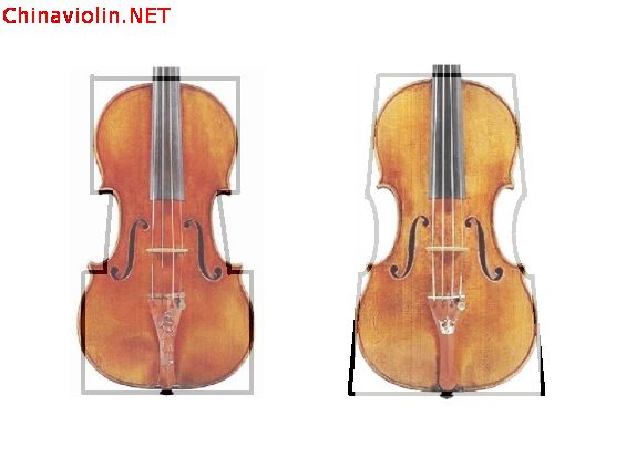

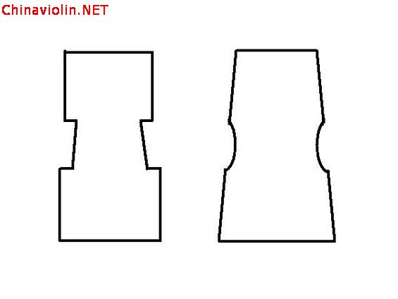

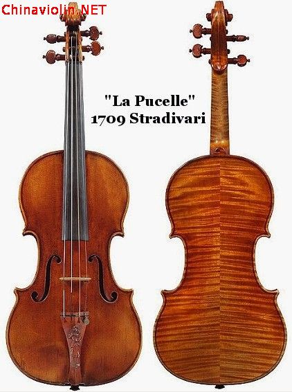

 楼主| 发表于 2011-7-10 20:39:00 | 显示全部楼层
斯式”和“瓜式”的设计在整体感觉上有着很明显的不同,把内模特点夸张了画出来 我想应该是这样的
左边是“斯式” 右边是“瓜式”,
加上些内容再看看,左边是strad 1709 La Pucelle,右边是 del Gesu 1737 King Joseph(1楼)
世の中に失敗というものはない

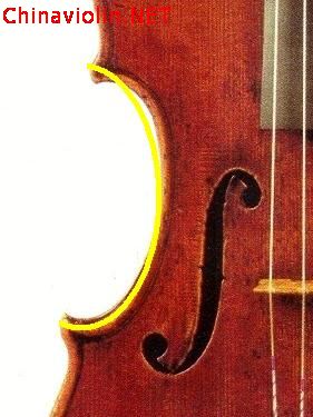

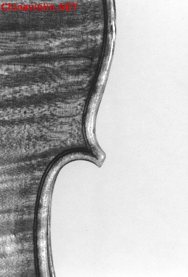

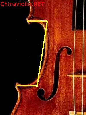

 楼主| 发表于 2011-7-10 20:55:00 | 显示全部楼层
引起这种感觉的原因是 琴箱上下半圆的直径 弧形走向 琴角的长短 和C段 就是腰部的设计
斯式” 的琴角较之 “瓜式”长 ,这个显而易见,原因是“瓜式” 开放的腰部设计 不得不把上下琴角吃掉了,而且“瓜式”的上下琴角的距离比“斯式”的长,“斯式”的腰部比较方,延伸到琴角来看,有相互收拢的感觉,会抓住东西一样。
The Betts的琴角
下面两把琴是 strad 1704 Betts,和del Gesu 1741

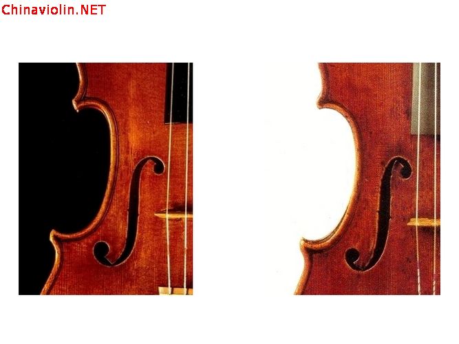

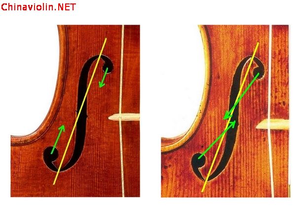

     接下来的一个不同是,“斯式”与“瓜式”的面板背板的弧度不同 等高线差别很大,而且面板背板的厚度分布差异也十分巨大, (有张图是比较 丝瓜厚度的,找不到了,那位大神给贴一下!谢谢了),这些东西 语言表达很无力,需要图。
     在细节上,最有代表性的就要属 F孔 的设计了,所谓的longer appearing,  pointier f-holes, rounder topped f-holes.(图A) 如同上面讲到的,这些特征属于“斯式”“瓜式”的范畴,不要和strad ,del Gesu对应,不然就会找到许多的反证,“斯式”的音孔很和谐,上下小翅有几组平行关系,(图B)(于版 有帖子详细讲过,请出门进精品区),而这些平行关系实际上是反映出了音孔上下的雨点的关系,(图C)在“瓜式”中寻找这些平行关系 就会很迷惑,而实际上是上下小雨点收的更紧,给人力量的感觉。
这两把琴是strad 1721 Lady Blunt 和 Vuillaume,JB 1871  Canon Copy
世の中に失敗というものはない

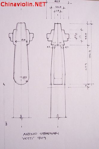

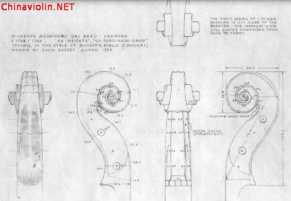

 楼主| 发表于 2011-7-10 21:54:00 | 显示全部楼层
      在细节上 还要提一下的就是 琴头设计,对于这个部分来说,“斯式”典范影响极为深远,估计后人在 倒棱风格 倒棱涂黑,匀速的阿基米德螺旋设计,旋首的三层关系(加了重心后的黄金比例)等等方面,都能从strad的众多作品中得到灵感,而且strad 一贯的精确娴熟 使之 沉淀下的“斯式” 琴头 也无不彰显 严谨 典雅的 风格神韵。 与之相对应,从琴头设计的角度来看 讲“瓜式” 就毫无意义了,琴头设计上面 只有 del Gesu 而没有“瓜式”可言,正所谓独一无二,尤其在1737—1744 del Gesu 最后的生命里,他硬是让 有形的“瓜式”设计千变万化,无形的“瓜式”风韵独领风骚至今。(于版有详细讲解 请出门 进精品区)
[F]
