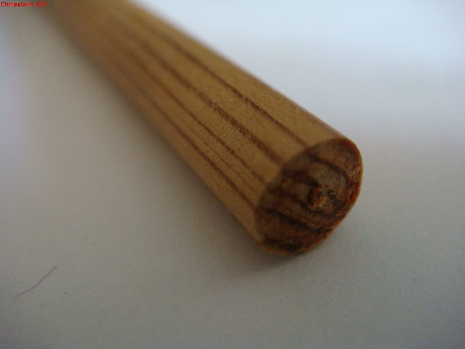

十一到内蒙秋游,在达里诺尔湖边漫步时,脚下一块小木方子挡路,踢一脚叮当作响,拾起仔细观察,发现这块木头年轮笔直,疏密得当,春材坚硬(较一般所见硬很多),声音清脆。我判断应该可用作音柱便急忙揣进怀里。
到家后赶忙用它做了两个音柱装到琴上,奇迹便发生了,效果不是一般的好,音色有了很大的提高,照片发给大家,看看好音柱是啥样子
好的音柱,一是春材质地要较硬,硬度应介于面背板硬度之间,一般做面板的材料都不够硬,所谓同料的音柱,老房坨音柱等等未必是最好选择,其次好的音柱秋材要厚,其厚度应尽量接近春材,比例越接近越好,就如下面照片所示。满足上面两点,就不必拘泥什么“六条年轮以上”。另外,材料干燥,纹理平顺是必须的,不在话下。 dscf3791g.jpg

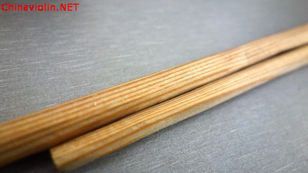

 看看我的老房砣音柱,音色出奇的好!

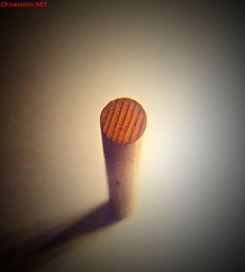

刚才没发上去.这个如何?

不是运气,这次虽然是个偶然,但我观察和试验这类木料的效果已经有几年了,对改善音色作用明显。老何的”肯定不行”不知来自何处?愿闻其详。
