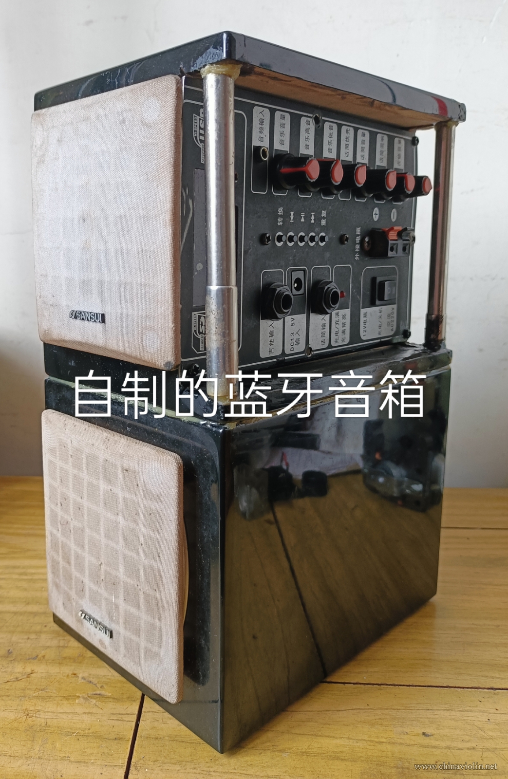

经常在某站看到不少人推介蓝牙音箱或自制,于是尝试自己动手做了一个。特此分享我的喜悦。
https://www.bilibili.com/video/BV1hGF5zrEdx?t=4.2
昨天适逢我们北中“老三届”在酒店召开马年迎春茶话会,很是热闹。我背着它从家里走路去参加聚会,还一边走一边放大音量播放音乐,其良好的音质,特别是高中音很响亮(低音就差点震撼力),引起了路人的关注,长这么大了还是头一回这样,哈哈!
还真有那么一点点“成就感”。我想,这恐怕也是热衷于手工制作的乐趣之一吧。以后散步我可能常背着它,让音乐伴我左右。仿佛回到上世纪八十年代初提着四喇叭收录机满街炫耀的年代,只不过现在的设备更先进了。
