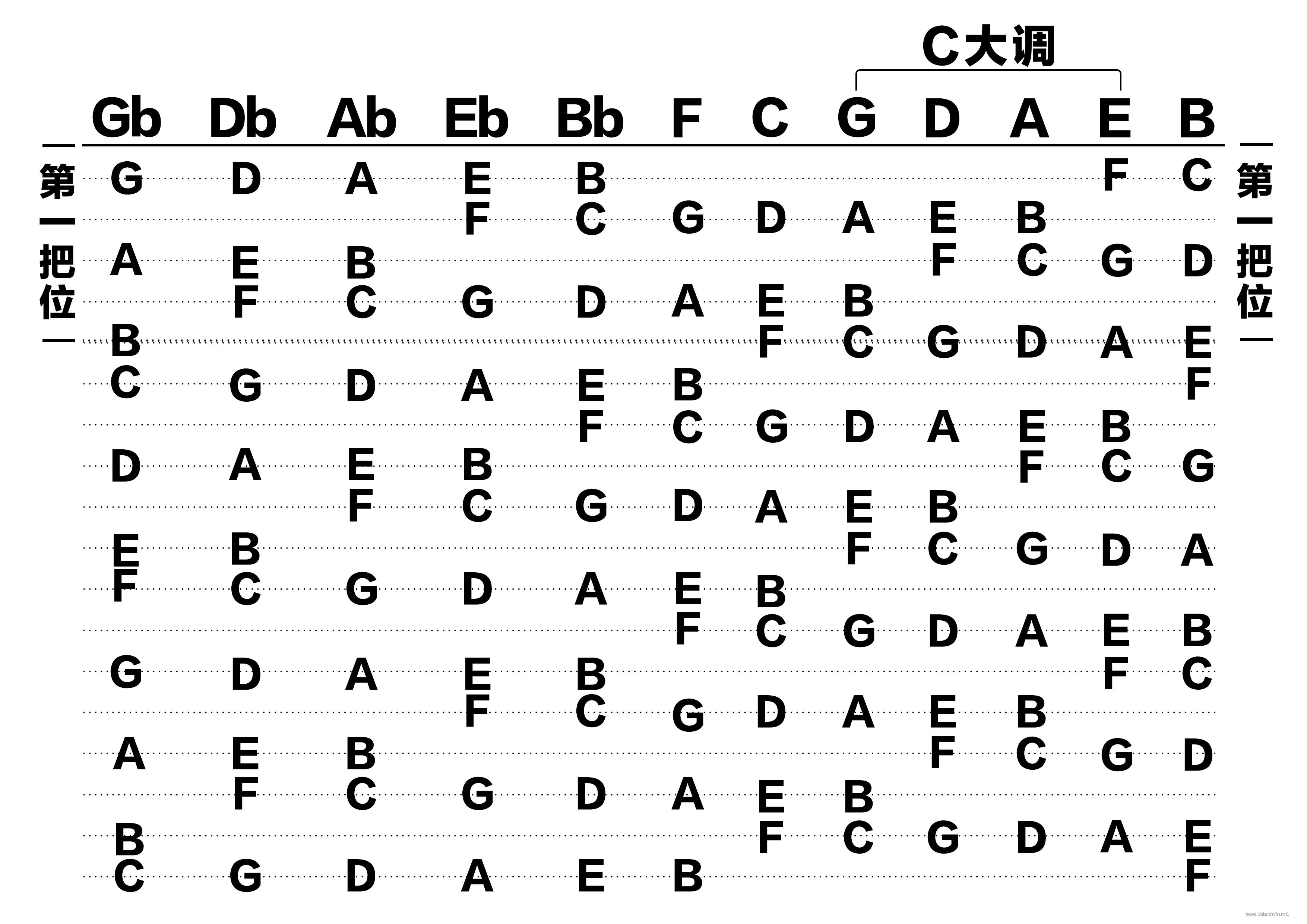

各位大神 我看了邓文汉老师的全把位音阶的帖子以后发现了全把位音阶的规律,但在练琴的时候还是没办法很好的记住全把位的音名。

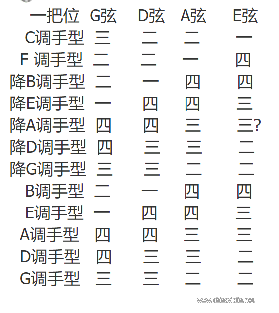

另外一个问题就是邓文汉老师总结了手型的规律 比如C大调第一把位 三二二一,但是在实际练习中还是反应不过来,不知道你们高把位的音名位置是怎么记住的,就是想问问大家
然后我还根据论坛的大神们帖子总结了一套规律,但都没有他们的简洁
 楼主| 发表于 2023-12-23 22:36:55 | 显示全部楼层
还有就是有必要每个把位都记住吗 比如C大调第二把位就是二一四四,依此类推来巩固手型
 楼主| 发表于 2023-12-23 22:44:59 | 显示全部楼层
还有这个是邓老师总结出来的 非常好
