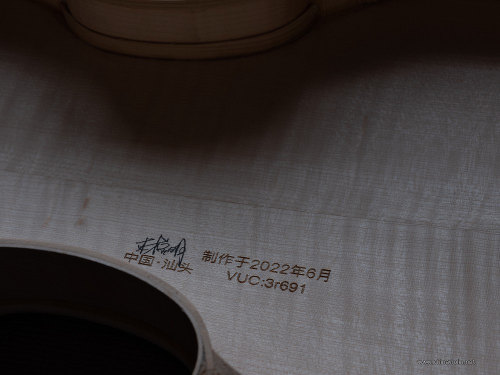

关于VUC编码
我做的提琴都会在琴身上标记一个VUC编码(f孔处或腮托位置)。根据这个编码您可以在VUC系统实时查询到我所有作品的动态信息,包括具体到每一把琴是否正在出售、价格、维修记录、交易记录、当前在哪位买家手中、用户联系方式等等信息,详情请查看我的VUC个人档案—— https://www.chinaviolin.net/vuc/index.php?select=name&input=%E6%9E%97%E5%90%AF%E6%98%8E

同时满足以下条件的才能证明是我独立制作的签名琴:
1、我制作的琴都会在琴腹标签上手写我的姓名:林启明,以及带有特殊的“VUC编码”。
2、我制作的每一把琴都会收录在“VUC个人档案”,在这里查不到的都不是我做的琴
3、我制作的琴交易方式只有一个:通过VUC个人档案查找现任琴主后直接交易。
