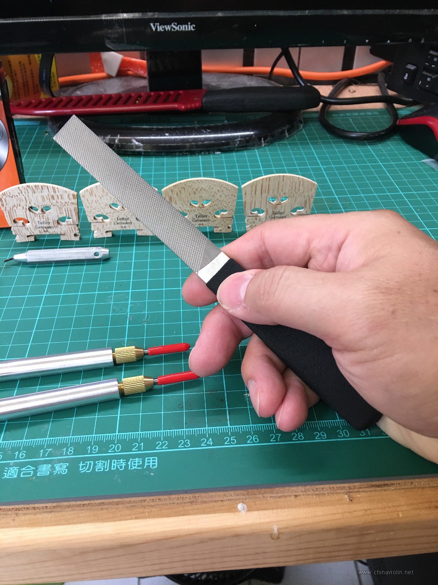

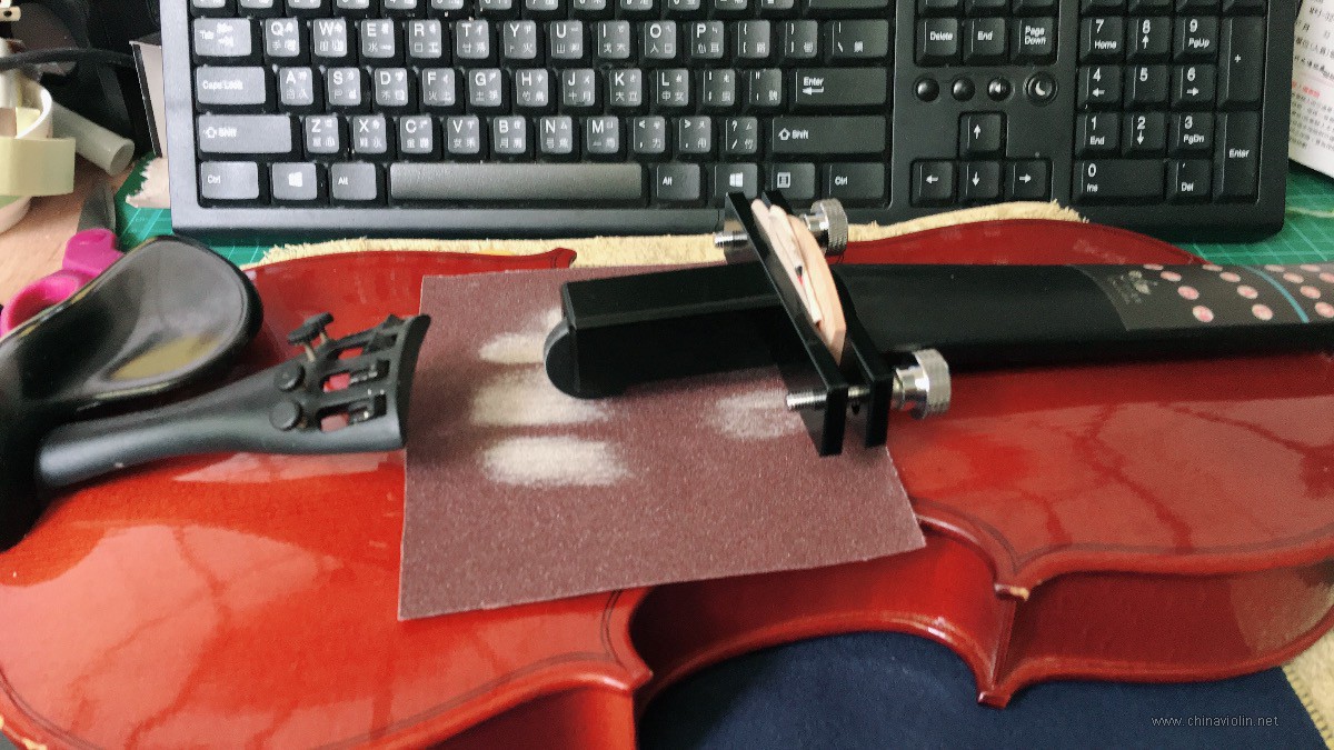

兒子的第一把琴,他捨不得我送人,於是ㄧ直放在琴盒裡。
琴是很便宜的,表面烤漆的那種。
最近喜歡動手DIY,看這琴碼斜成這樣,心裡難受。
買了一些工具之後,上禮拜才有時間來完成。
我這生平第一次,憑直覺反應,心想依樣畫葫蘆就是了⋯
應該不難吧!?
結果磨好的琴碼裝上去之後,弦一扭緊,琴碼就飛出去了⋯⋯

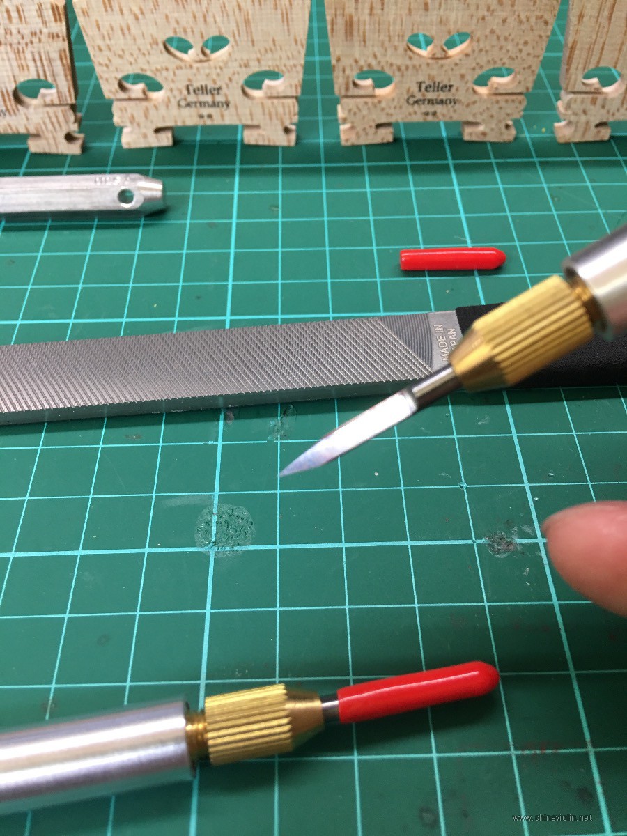

发表于 2018-6-20 13:22:32 | 显示全部楼层
工具很全呀。其实没必要那个磨码器,练习用手削才是正道。
我也這麼覺得,應該要手削才能出現那個弧度。  详情 回复 发表于 2018-6-20 14:02

 楼主| 发表于 2018-6-20 14:02:04 | 显示全部楼层

各位大师,琴码脚削与磨到底哪种方法正确
都可以。高手如制琴师控刀纯熟,就爱用刀。普通人用磨更安全。  详情 回复 发表于 2018-6-21 01:03
发表于 2018-6-21 01:03:00 | 显示全部楼层
半个音符 发表于 2018-6-20 19:49
各位大师,琴码脚削与磨到底哪种方法正确
