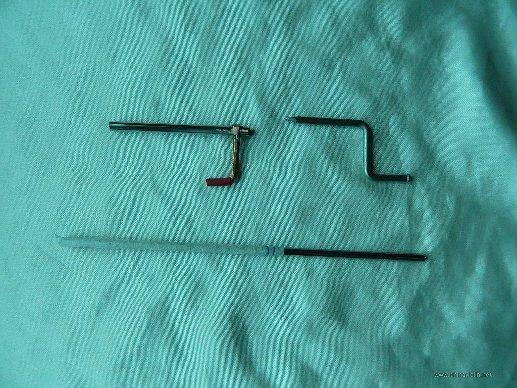

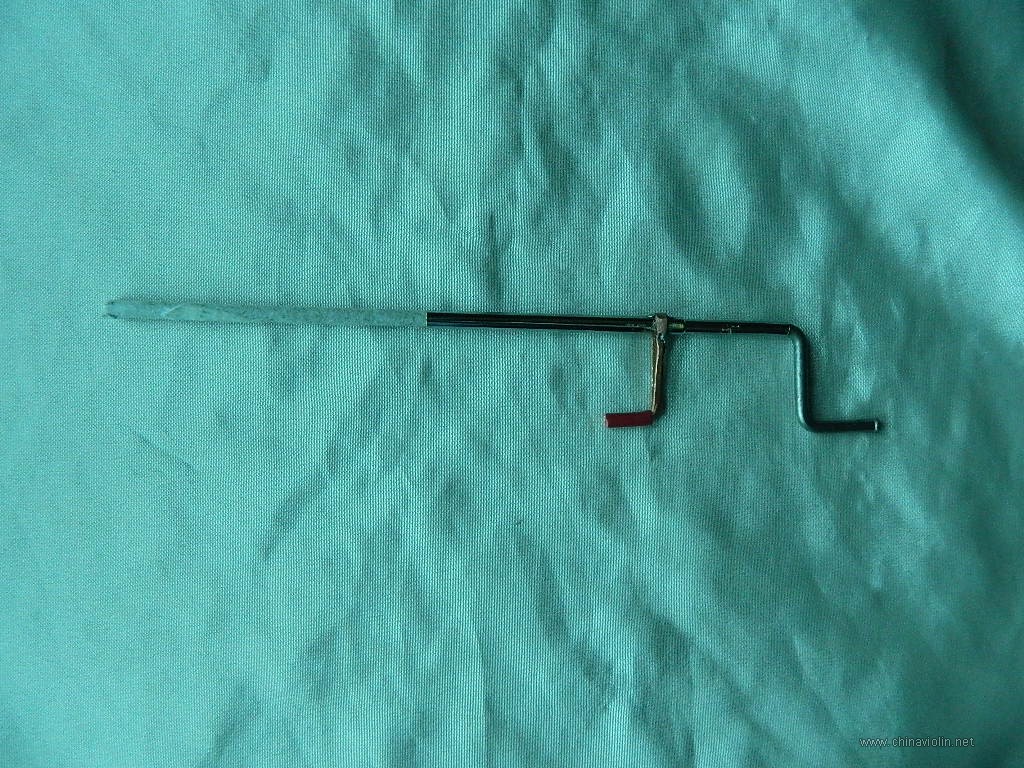

参照专用的音柱长度测量器,制作一个简易音柱长度测量器,如下图:
通过音孔在琴体内测量音柱应有的长度。经过实际应用测得相关数据证明,和专用测量器一样好用。
制作方法简单易行,主要由三个元件组成:
取电视机天线5mm和6mm套管,截成需要长度,套装一起。取一段4mm的电线,将其砸扁焊在6mm管头上。
取4mm的长钉一个,弯成摇把形状。将三件组合在一起,就可以用了。为了看的清楚,在内管贴一层白胶带。
每次测量,在外管移到的位置画一条线,取出测量器,将外管移到划线位置,用卡尺测量固定端和移动端两
点间距离,既是测得的音柱长度。

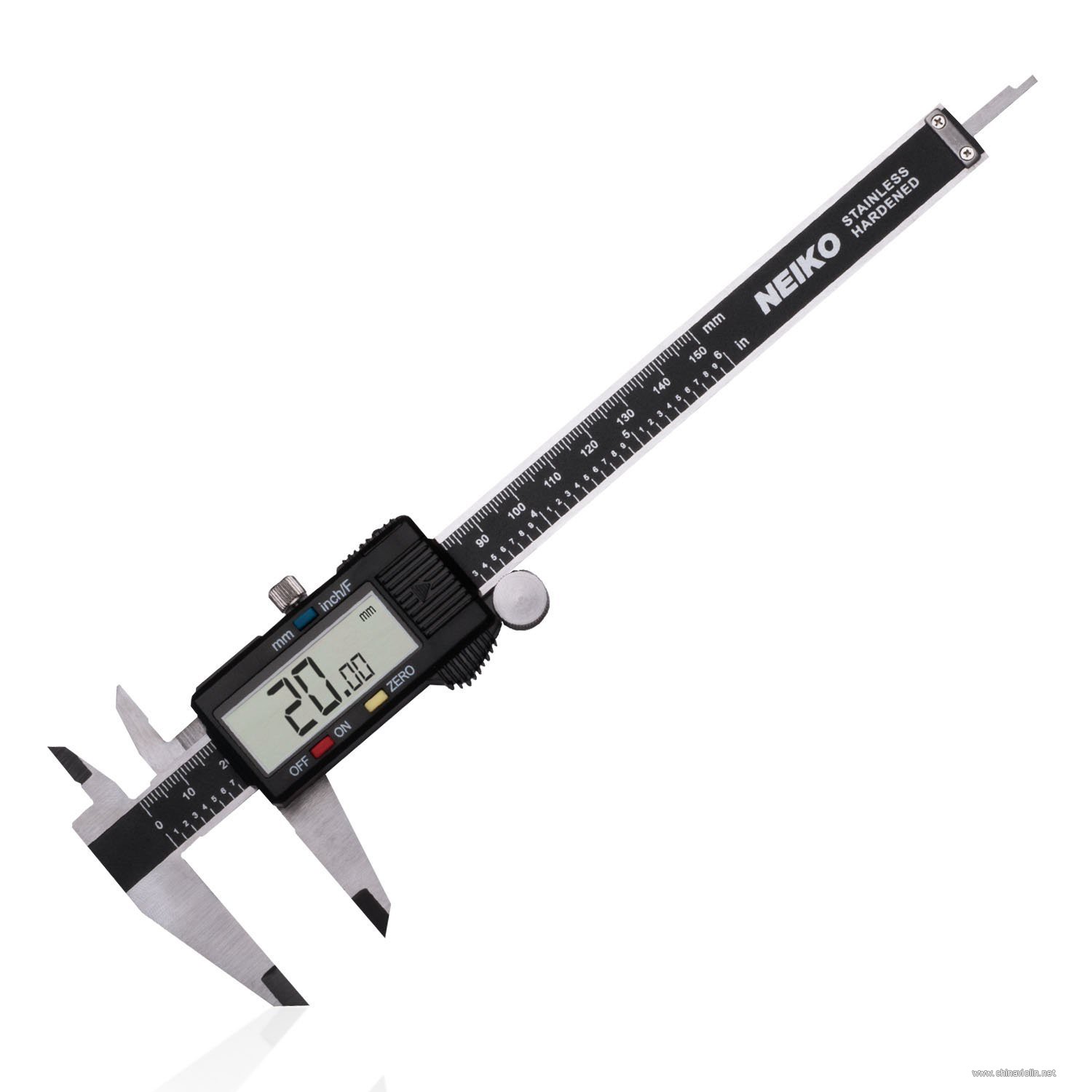

羡慕动手能力。建议设法与数字式游标卡尺连在一起,这样就可以直接读出所测的长度。

感谢楼上两位琴友的支持。用卡尺可以直接测量,测出的数据减去面板厚度即可。但不足的是,不是要安装音柱位置的长度,数据不准确,才想出这个简易办法。

建议非常好,正在制作中。
