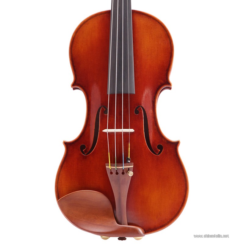

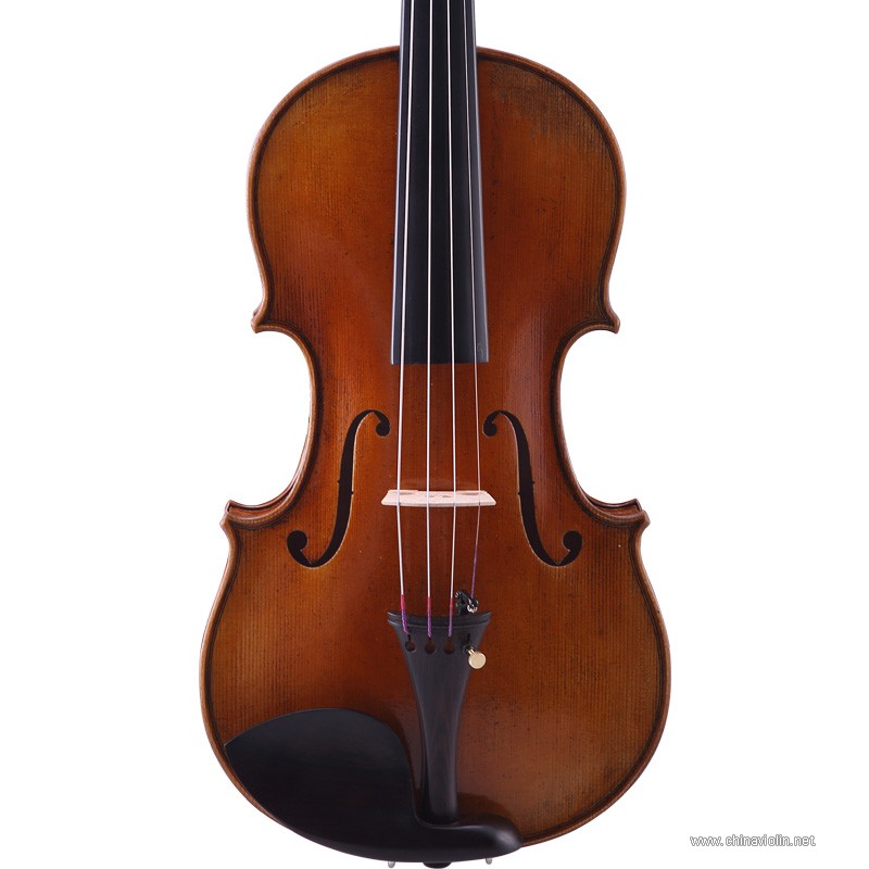

   最常用于制作提琴面板的木材是松木和云杉。国内的东北白松,新疆云杉,是国产优质面板料。东北白松,纹理分布均匀,做出来的琴琴体易振动,声音流畅。比如moza530小提琴选的就是东北白松面板。欧料以意大利北部和瑞士的云杉是最好的面板材料。德国和美国的白松也是不错的选择。德国白松面板,纹理细密清晰,可以使琴声发挥得干净柔和,比如moza680小提琴选的就是德国白松面板。
