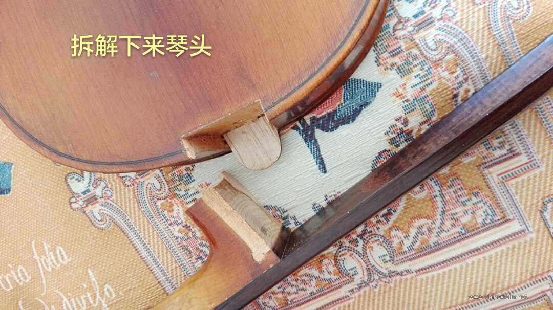

我有一把老琴的琴头松动了,看了有关资料,试着自己动手粘接。还真挺好,使用了8个月了没问题了。看来小提琴开胶的问题自己也能修复。

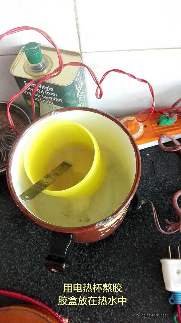

第一步:用腻子刀铲开琴扭处背板与琴头的粘接,使琴头下来,刮净原来的残胶。第二步:将少许猪鳔胶放入塑料盒里(类似洗洁精盒)用温水泡发一小时后,将胶盒放在加热水的容器中,小火熬胶。最好用可调温的电热杯熬胶。熬到用刷子蘸一下、提起来胶淌下来呈溜,趁热涂在粘接处,马上就对好位置粘接。可别等,胶凉了粘不上。

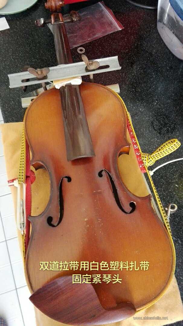

第三步:用事先预备好夹具、拉带紧固,一定要紧紧地卡住粘接处,再用温湿布擦掉挤出来的残胶。等过了24小时,拆下夹具拉带就OK了。

猪鳔胶在淘宝网上卖的20元100克,够做10把小提琴了。剩的胶经风干透成块状,剩的胶绝不能捂着,容易烂。要是长点毛,赶紧擦掉,用纸包上放在干燥处保存,可以再用时加水再熬。
发表于 2017-6-10 06:39:54 | 显示全部楼层
  暂时还行,怕潮。关键的是那个立面;夹子只是平面。粘琴头的帖子很多,可游揽!

发表于 2017-6-12 23:41:28 | 显示全部楼层
我也粘过两把琴头,但是都经历了一两次的返工。未经处理自己粘接的琴头在冬季或夏季都可能重新裂开。我的经验是一定要重新配合琴颈的燕尾槽,我的一把白胚琴甚至填补了近两毫米厚的木片重新配合,花了我近五个小时的功夫!严密配合后的琴颈已经从冬天拉到现在,没有丝毫的会开裂的迹象。另一把也是填补了木片重新配合,但是遗憾的是那把第一次自己弄琴头,粘好后才发现指板偏低两个毫米,不过也是蔚然不动了!
