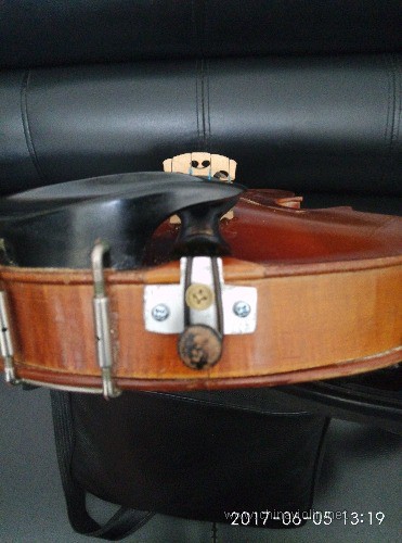

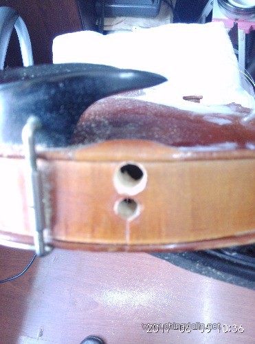

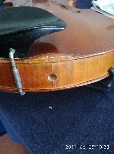

琴友们指点,6mm木棒确实有点太细了。今天找到了一根10mm粗的木棒,可惜不是衫木的,是根不知名的硬木。着急听效果,先试一下声音,等有衫木棒再换一个。首先在琴尾钻孔,费了好大功夫將6mm木棒取出,安放10mm棒很快就完成了。经过了一番调试,拉了一段G弦上曲子,对比一下效果向琴友们汇报一下,请鉴评。
