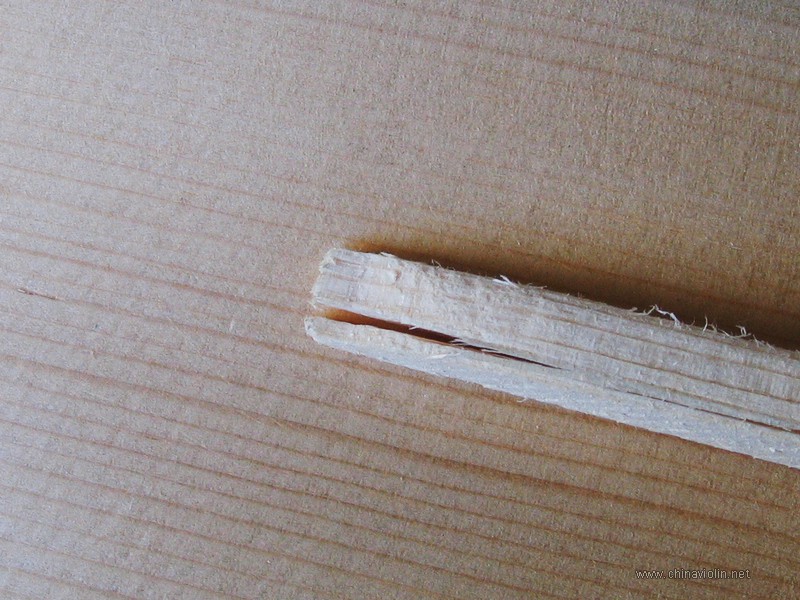

    最近修理一把普及琴,这把琴拉起来G、D低音发空,打开面板检查,发现低音樑头部开裂,于是拆去低音樑,重新制作新低音樑装上,装回面板后装弦试音,但是听起来低音还是发空的,总好像是在拉一个空木盒子的感觉。本以为找准了毛病,一听声音有点摸不着头脑了,换琴马、调音柱,起色不大。有琴友说:低音发空是小提琴的绝症,只能换面板的。
    所以请教各位网友、老师:低音发空真是小提琴的不治之症吗?还有什么办法可试吗?这里先谢过各位了!
  这是已拆除的旧低音樑
