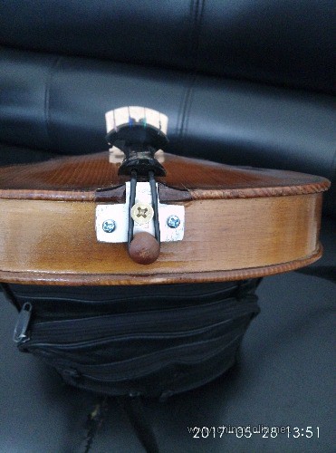

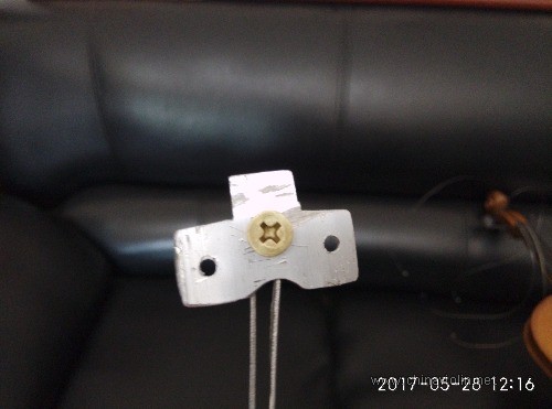

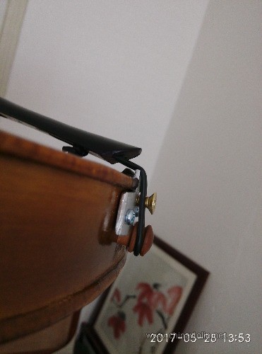

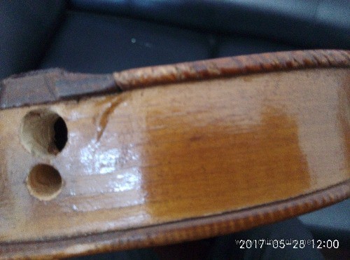

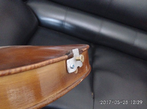

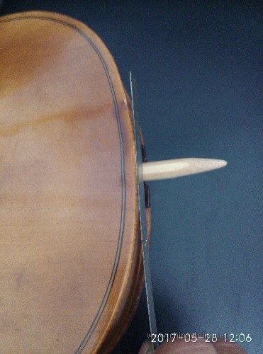

上午找到铝合金板,立即加工成型,钻孔掏絲一气呵成。將竹棒截好装入琴内,用自攻钉固定好铝合金板,把M5罗絲上好,万能应力可调式神柱安放器就这么诞生了。筒单的午饭后,裝配调试开始。从图片中可以看到,选用得都是破琴,破弦,破码子,因试验么不用太好的。等稳定了取得一定经验再换好一点的。这一次不仅水平应力可以调节,垂直压力可以根据指板和码高度,在铝合金板上方加块硬木即可,而且可以随个人喜欢音色换不同管材或棒材。而这办法简单易行,个人少有点加工能力就可以自己做,如工厂加工更简单了,铝合金板或铁板电镀,用胎具加工成本很低,批量大的话成本几角錢就可以做一个。最后关心还是声音效果,因时间关系简单拉试一下,还是不错的,录了一点等用电脑传上。
