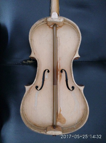

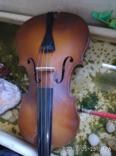

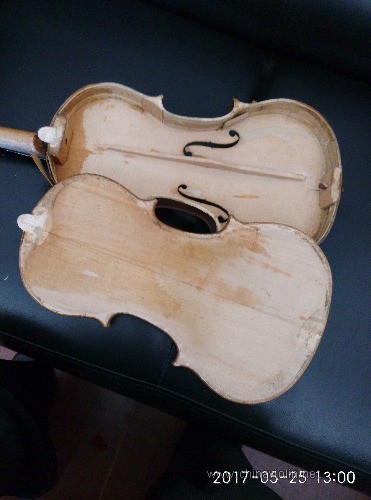

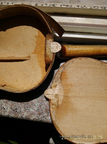

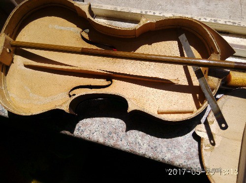

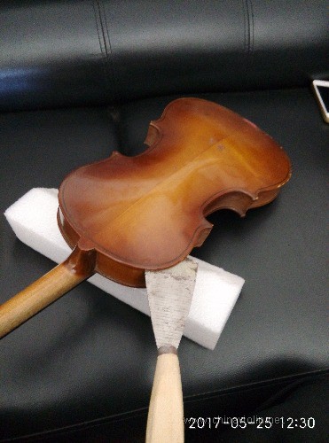

碳纤维管己经到手,急不可待想听听碳纤维管放進琴内的效果。又忙活了一天半,一早从柜子里找出一把声音还不错的琴,七十年代产没有标签。首先用画笔给背板缝溜点水,待段时间后就把琴背板打开了。这次在琴内有了惊人的发现,但与此案无关,待改时另发帖子再谈。因溜缝时琴内進了水,將琴放到太阳光下晒,同时把碳纤维管量好截下,琴晒干后就把管就位,这是昨天的工作。今天按步就班把琴合上,一拉试一下怎么感觉声音还不如以前,前后都用手机录了视频,等用电脑放网上让琴友们鉴评。再下一步试验有了新方案,就不用开琴大手术了,用微创介入疗法,在尾柱上方开孔把管下里,並做成应力可调式,不理想时可以撤出,將孔堵上恢复即可,近几天找到铝合金管馬上试验。从这三种材料来看,我感觉金属管能好一些,是不是管参于了共震不得而知,请行家们指教。
